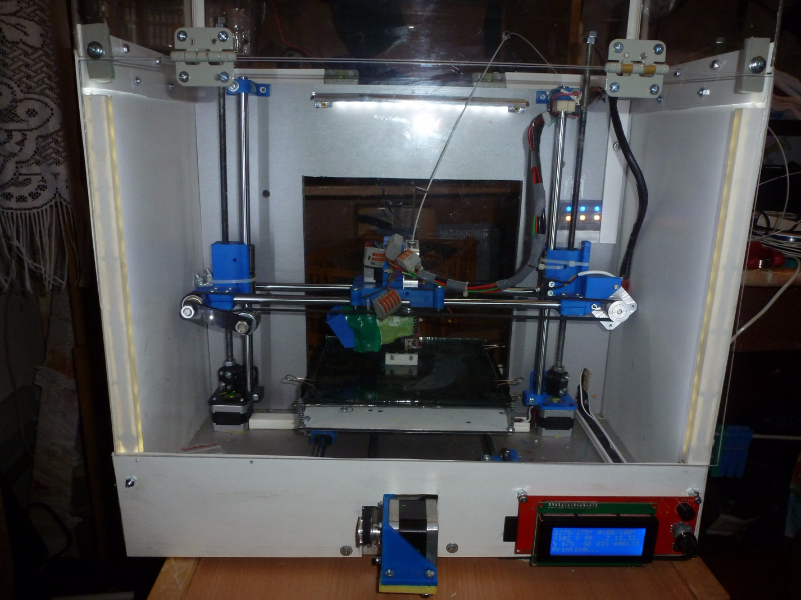

Re: Модернизация самодельного принтера Mendel90
Непрочитанное сообщение 707dm » 14 ноя 2015, 16:53
Почему в сутках не 36 часов ;)
Непрочитанное сообщение YurMar » 14 ноя 2015, 21:59
Классно получилось ;)
Mendel90
Пруток 1,75
Непрочитанное сообщение AKDZG » 15 ноя 2015, 07:57
Ага, аккуратно! Теперь нужно испытать эффективность на крупных деталях из АБС. Интересно как будут застывать мелкие элементы и вообще, какая температура получается в камере?
Непрочитанное сообщение 707dm » 15 ноя 2015, 15:04
Температуру мерить надо,но дверка теплая.
Шума и запаха явно меньше,вытяжку еще не доделал,но теперь форточку открываю при окончании печати чтоб стол охладить.

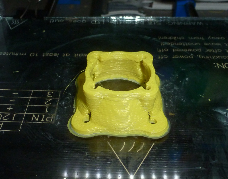

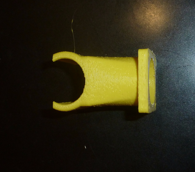

Непрочитанное сообщение 707dm » 15 ноя 2015, 15:48

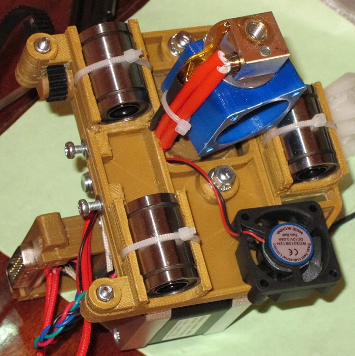

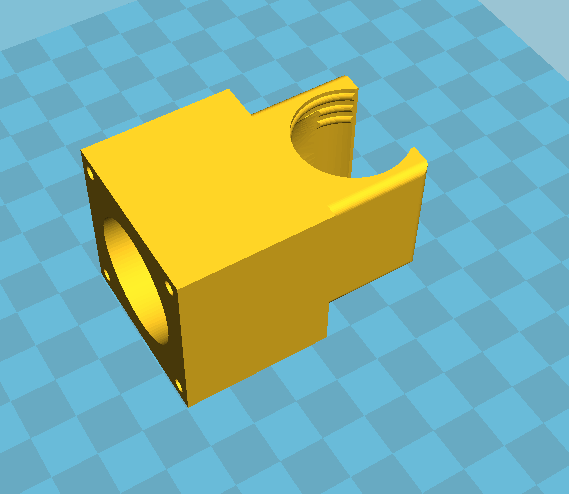

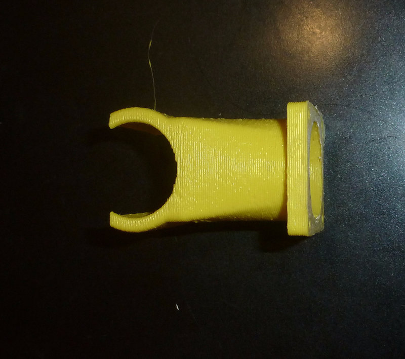

Изначально при переделке экструдера на E3v5 поставил модель охладителя напечатанную давно,он видимо под E3v6,и вентилятор 50мм с самодельным переходом и воздуховодом, соединил всё на изоленту(в душе я электрик).
В общем пришло время всё окультурить.
Непрочитанное сообщение 707dm » 20 ноя 2015, 07:23
После ацетоновой бани и склейки на сок АБС приняло нормальный вид.

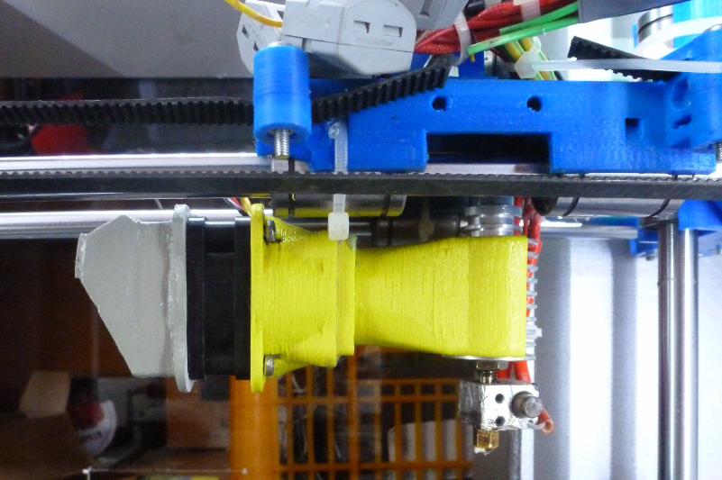

Непрочитанное сообщение AKDZG » 20 ноя 2015, 07:42
Но ведь теперь перемещение по оси X сократится. Лучше всё же использовать вентилятор как в оригинале 30*30 мм.
Непрочитанное сообщение plastmaska » 20 ноя 2015, 08:36
AKDZG писал(а):Но ведь теперь перемещение по оси X сократится.
да тоже столкнулся с этим когда на ультик ставил не оригинальную голову и корпус я делал корпус с закрытыми боками в отличии от оригинального ультика, у меня по X щас 187.
Кстати как вариант наверное обдув можно повернуть по 90 градусов?

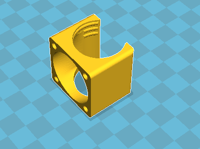

Я вот такой, под вентилятор 30х30
Снимок экрана 2015-11-21 в 22.39.42.png (26.41 КБ) 13704 просмотра
переделал-доделал под 40х40, только пришлось немного подпилить потом, чтоб обдув детали встал на место
Снимок экрана 2015-11-21 в 22.38.45.png (36.04 КБ) 13704 просмотра
Ось Х не уменьшилась.

Непрочитанное сообщение AKDZG » 21 ноя 2015, 17:51
От таких огромных консольных воздуховодов на хотэнде могут появиться дополнительные вибрации и рябь на деталях ;)

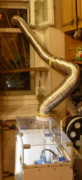

Доделал вентиляцию,забыл о запахе АБСа в квартире.
