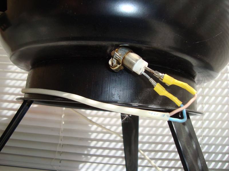

А как ТЭН запитан, не видно на фотографиях? в корпусе отверстие под провод надо делать? Изоляция не расплавится? Нашел такой же ТЭН, там выводы с концами под какие-то свои клеммы, найти такие не смог. Чем лучше заменить?

Закрепить ТЭН можно разными способами. Я просто просверлил дырку и высунул контакты наружу. И временно отформовал под них большие автомобильные клеммы. Но как известно, нет ничего постояннее временного. :D Так оно и осталось... По-уму, конечно же, нужно всё это заизолировать стеклотканью и каптоновым скотчем.

А до какой температуры примерно корпус нагревается? Стеклотканевой оплетки под рукой нет, думаю высокотемпературным герметиком изолировать.

Сам ТЭН очень сильно нагревается (в темноте светится красным). Так что сомневаюсь насчёт герметика.

Говорят, печной герметик аж до 1500 держит https://www.obi.ru/germetiki/germetik-s ... /p/3614161
Правда, непонятно, насколько хорошо он липнет к металлу.
Есть который для металла, но он всего до 265 градусов. Не пойдет. https://www.obi.ru/germetiki/germetik-s ... /p/3614070

Я его и имел в виду (он на основе силикона). А печной это хрупкий цемент, который к металлу не липнет. Так что либо стеклоткань, либо забить. ;)
