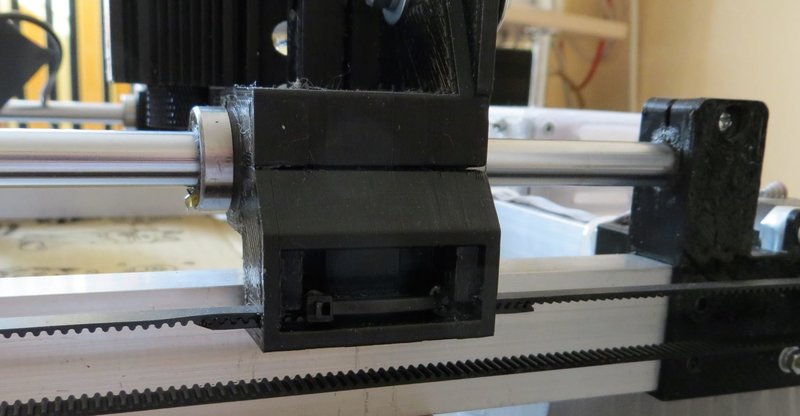

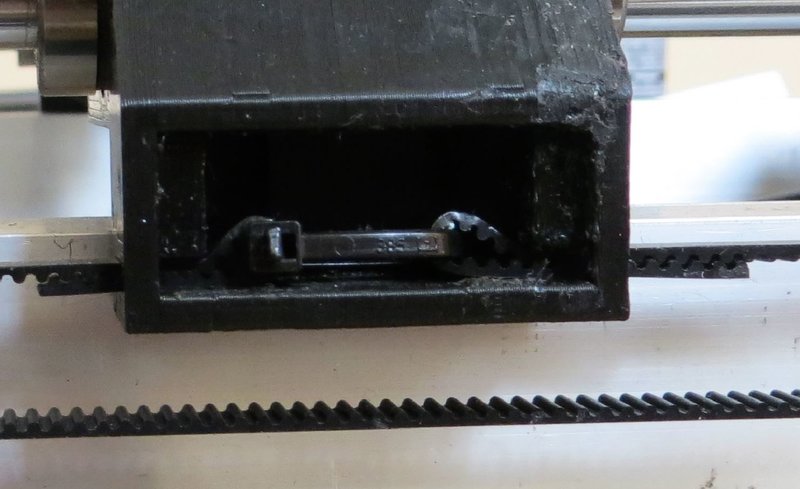

Lenivo, По фото не могу понять как происходит крепление ремня, можете прислать фото?
Заранее спасибо.
Re: Лазерный гравёр 2030 (20х30см) на классической кинематике
Непрочитанное сообщение Lenivo » 02 июн 2019, 09:57
akum писал(а): ↑
01 июн 2019, 15:44
Заранее спасибо.
В следующий раз спрашивайте с цитированием - тогда сайт поставить мне отметку - что надо посмотреть цитирование. А так можно не увидеть ваш вопрос.
В каретку вставляются ремни с петлей на концах - потом обе петли стягиваются пластиковым хомутом. Лишний кончик хомута откусывается.

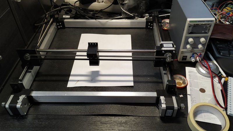

Вот мое чудо собирается 37*35, плоттер режущий будет)
Интересно.... Доделали? Если доделали, то как работает на такой широкой раме?
Просто меня посещали мысли сделать ось на правую и левую стороны. А ось крутить всего одним двигателем....... но лень было ждать кольцевой зубчатый ремень со шпулями 3:1.......
