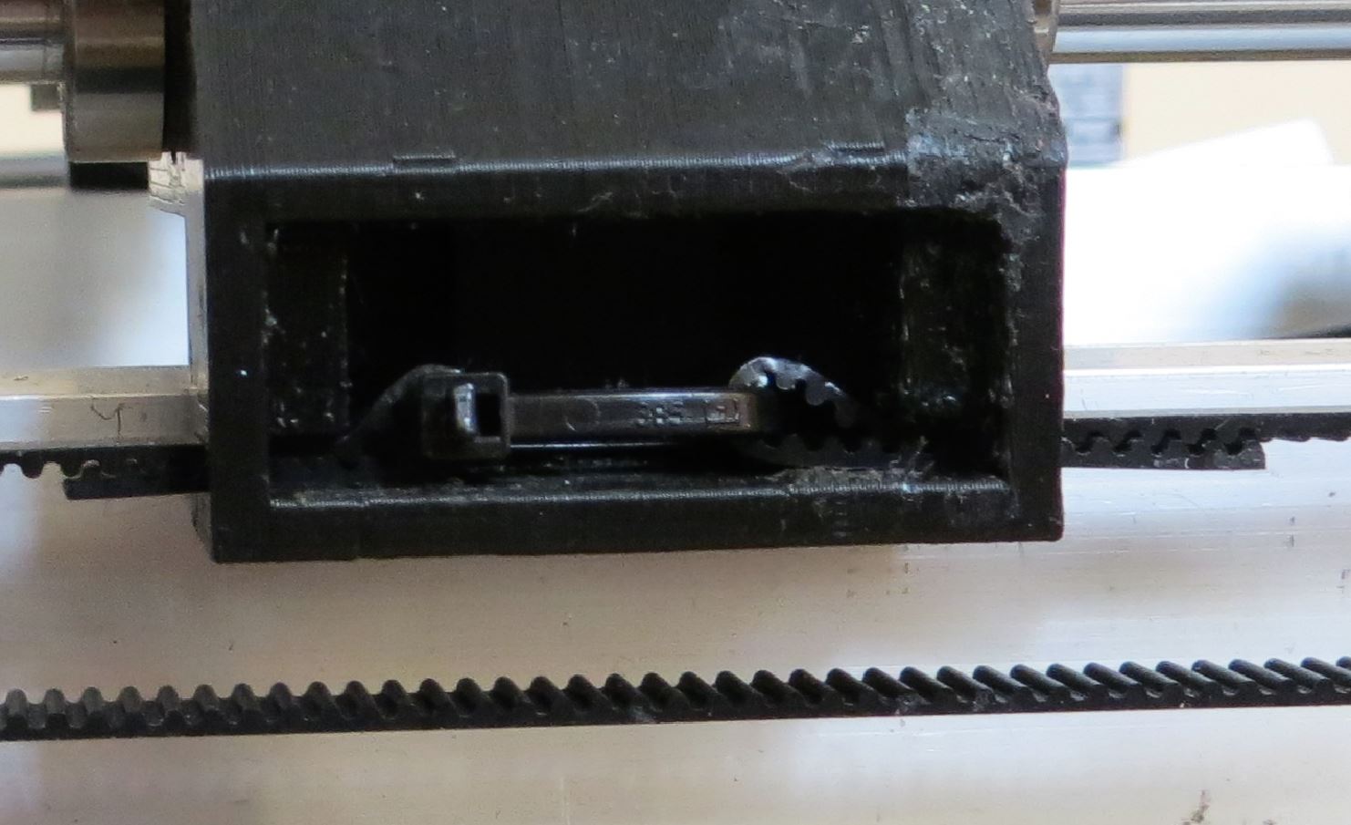

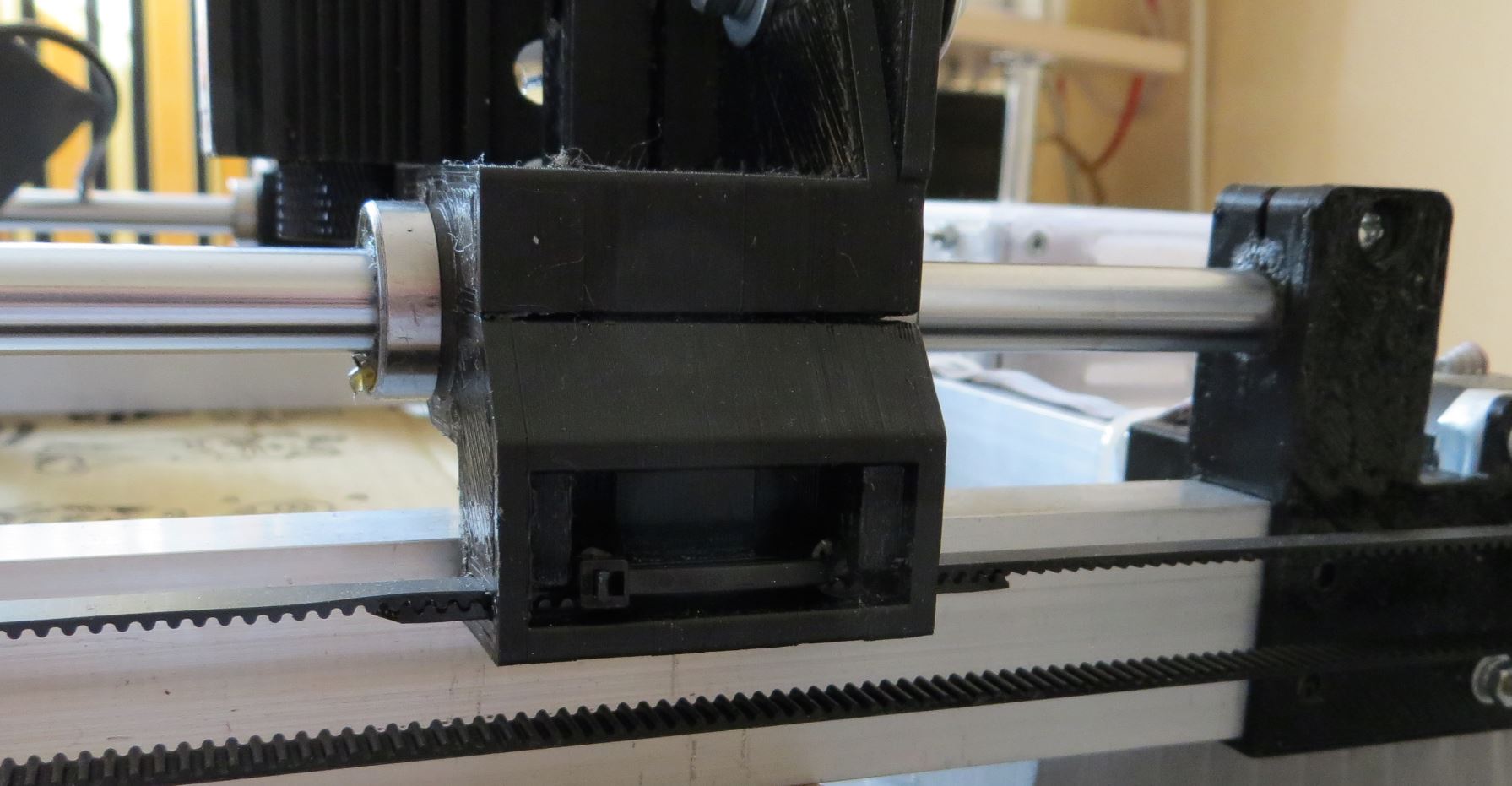

Lenivo, По фото не могу понять как происходит крепление ремня, можете прислать фото?
Заранее спасибо.

В следующий раз спрашивайте с цитированием - тогда сайт поставить мне отметку - что надо посмотреть цитирование. А так можно не увидеть ваш вопрос.
В каретку вставляются ремни с петлей на концах - потом обе петли стягиваются пластиковым хомутом. Лишний кончик хомута откусывается.

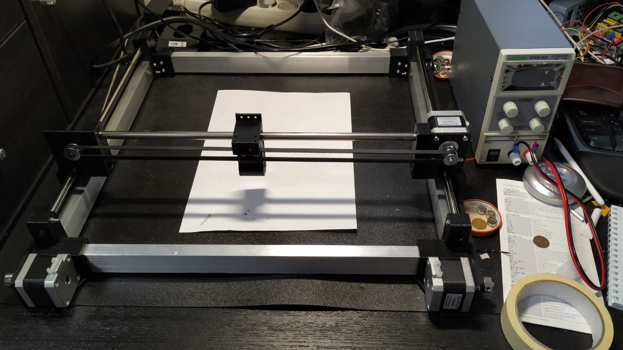

Вот мое чудо собирается 37*35, плоттер режущий будет)

Интересно.... Доделали? Если доделали, то как работает на такой широкой раме?
Просто меня посещали мысли сделать ось на правую и левую стороны. А ось крутить всего одним двигателем....... но лень было ждать кольцевой зубчатый ремень со шпулями 3:1.......
