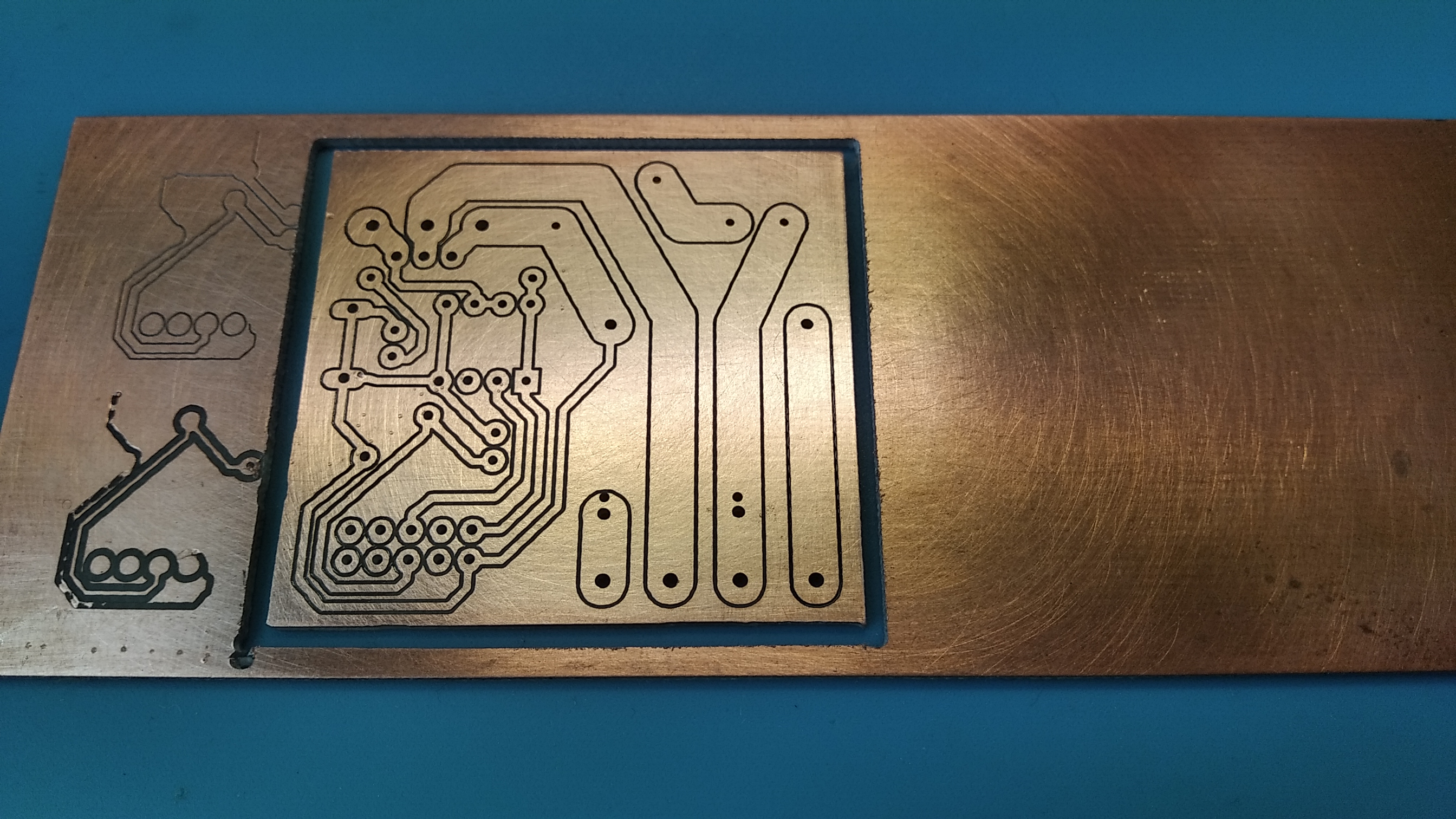

Как-то так выходит
Дорожки делаю китайским гравером, у которого кончик заточен в виде трёхгранной пирамидки (плата под атмегу слева). Угол заточки 30 градусов, "пятка" 0,2мм. Граверы дешёвые, что-то вроде 300 руб за коробочку 10шт. Сверловка соответственно сверлами, вырезка по контуру - кукурузой. Борозда на плате - результат пропуска шагов при подъёме оси Z на сверловке. Ускорения слишком большие были. Это всё пробники отладочные.
Кривой кусочек платы справа делался ещё на старом станке кукурузой 0,6.
Всё делается с обязательным снятием карты высот.

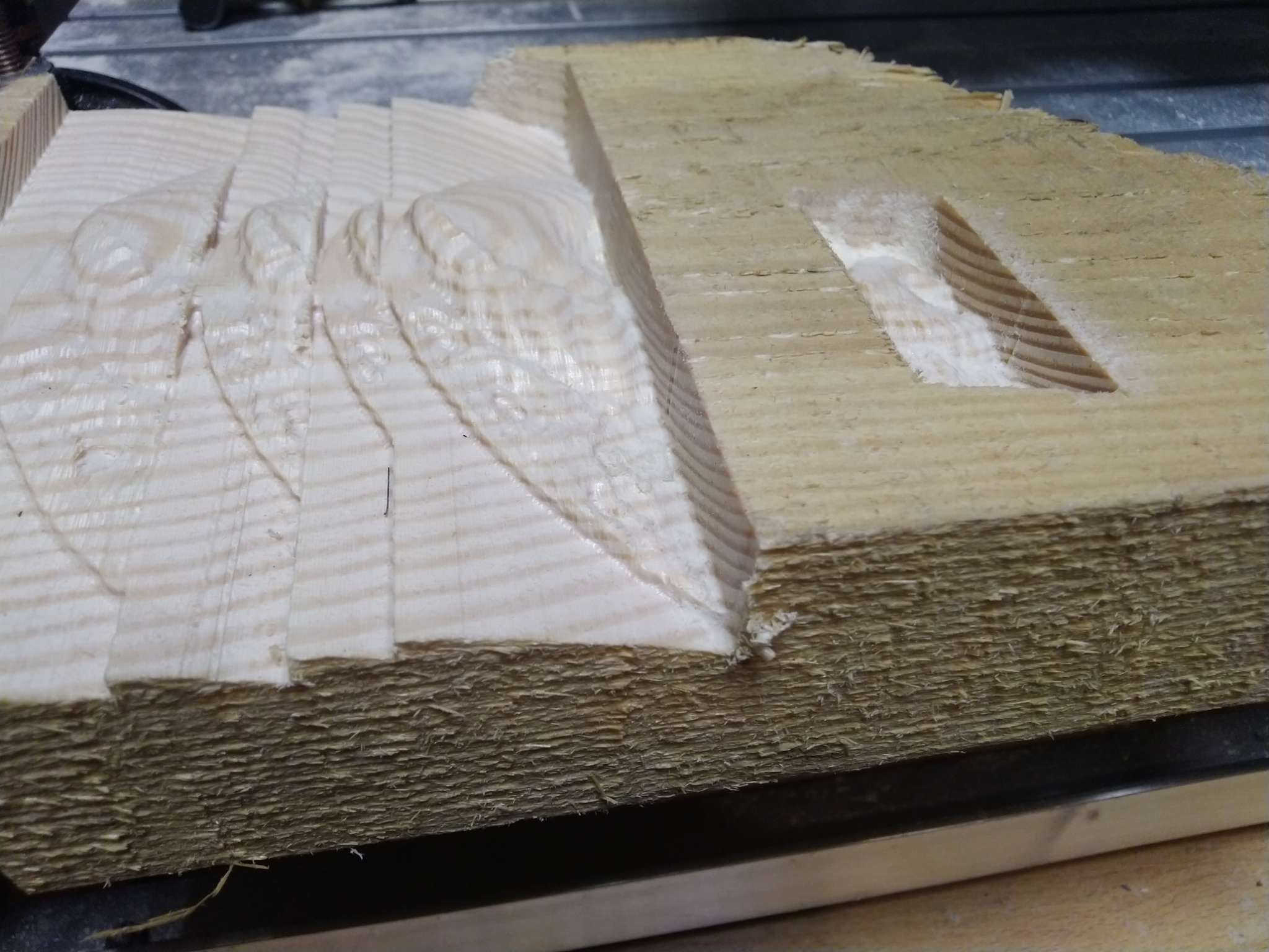

Дано:
ЧПУ-фрезер на ШВП, дрыгатели - НЕМА23, драйверы - ТВ6600, мозги - Робин с шубинской прошивкой.
Проблема:
в процессе резки 3Д-рельефа (один проход, змейка по Х) постепенно смещается 0 координат по Х и Z.
Вопрос:
Куда покопать?

Мозги ни при чём.
Сегодня выяснилось ещё одно обстоятельство.
Накидал в файл г-кода одинаковых команд (туды-сюды, ок 200 строк).
Запустил в холостом режиме с невключённым шпинделем - никаких смещений.
В холостом (без фрезы) с включённым шпинделем (24к об/мин) - сдвиги появились практически сразу.
Что бы это значило?

Что бы это значило?
Помехи.

Что бы это значило?
Конечно помехи. Надо разделять шпиндель и мозги по питанию. По этой же причине у профи-драйверов есть опторазвязка по сигналам управления. Но смысл опторазвязки теряется, если хотя бы земля у блоков питания шпинделя и мозгов общая.

Непрочитанное сообщение borskiy » 14 янв 2025, 05:27
13 янв 2025, 20:21
Они разделены.
Вообще по разным фазам раскидывать?

Тут момент какой?
Какой шпиндель у вас? - с двигателем с щёточным узлом?
Если шпиндель с щеточным узлом, то на двигатель надо напаять искрогасящий конденсатор. Прямо между щетками. Или между щетками и корпусом.
Второе , отцепите все конечные выключатели - по их проводам наводятся помехи на плату.
Без концевиков по центру попробуйте профрезировать поверхность. Если дело в концевиках - то подводящие провода надо загонять в заземлённый экран. Делать подтяжку по напряжению. Делать опторазвязку.
Третье - возьмите съем материала гораздо меньше - по 1 мм или ро 0,5 мм. Может у вас не хватает жесткости станка или мощности шаговых двигателей.
То есть сперва просто локализуйте проблему, а потом ищите решение.
Нет. Трёхфазный синхронный. 1,5кВт. Питается от преобразователя 0-400Гц.

Частотник может давать хорошие помехи. Нужно осциллографом смотреть на ножке Step драйверов что происходит во время работы.

По виду фрезеровки - возможные причины - либо наводки на плату управления, либо косяки сборки шасси.
Попробуйте круг граверной фрезой профрезеровать - диаметром 5-10 см (если влезет). С углублением по 0,5 мм за оборот. Если начнёт спираль рисовать - то скорее всего, где то перекос по осям. Механику всю надо смотреть......
Также могут быть косяки в неправильной настройке пост процессора и запрограммированных режимов обработки для каждой конкретной фрезы. Проверять надо, чтобы указанные единицы измерения правильно в коды прописывались.

Да в том-то и дело, что с выключенным шпинделем никаких смещений не наблюдается.
На других форумах/чатах сошлись во мнении, что имеют место наводки именно от шпинделя, от которых драйверы хренеют.
