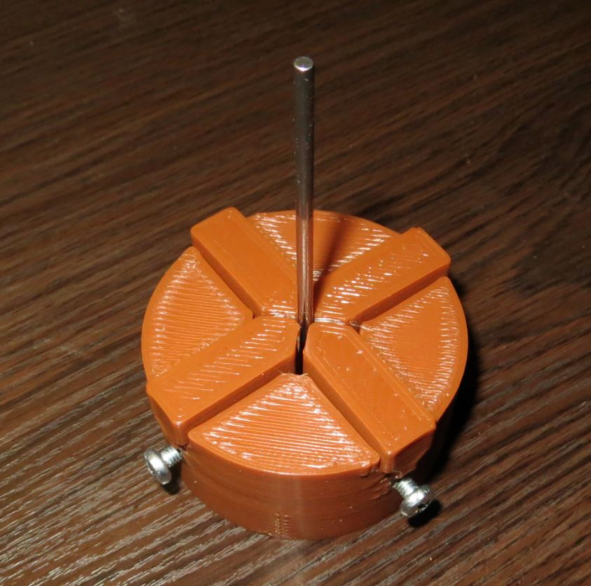

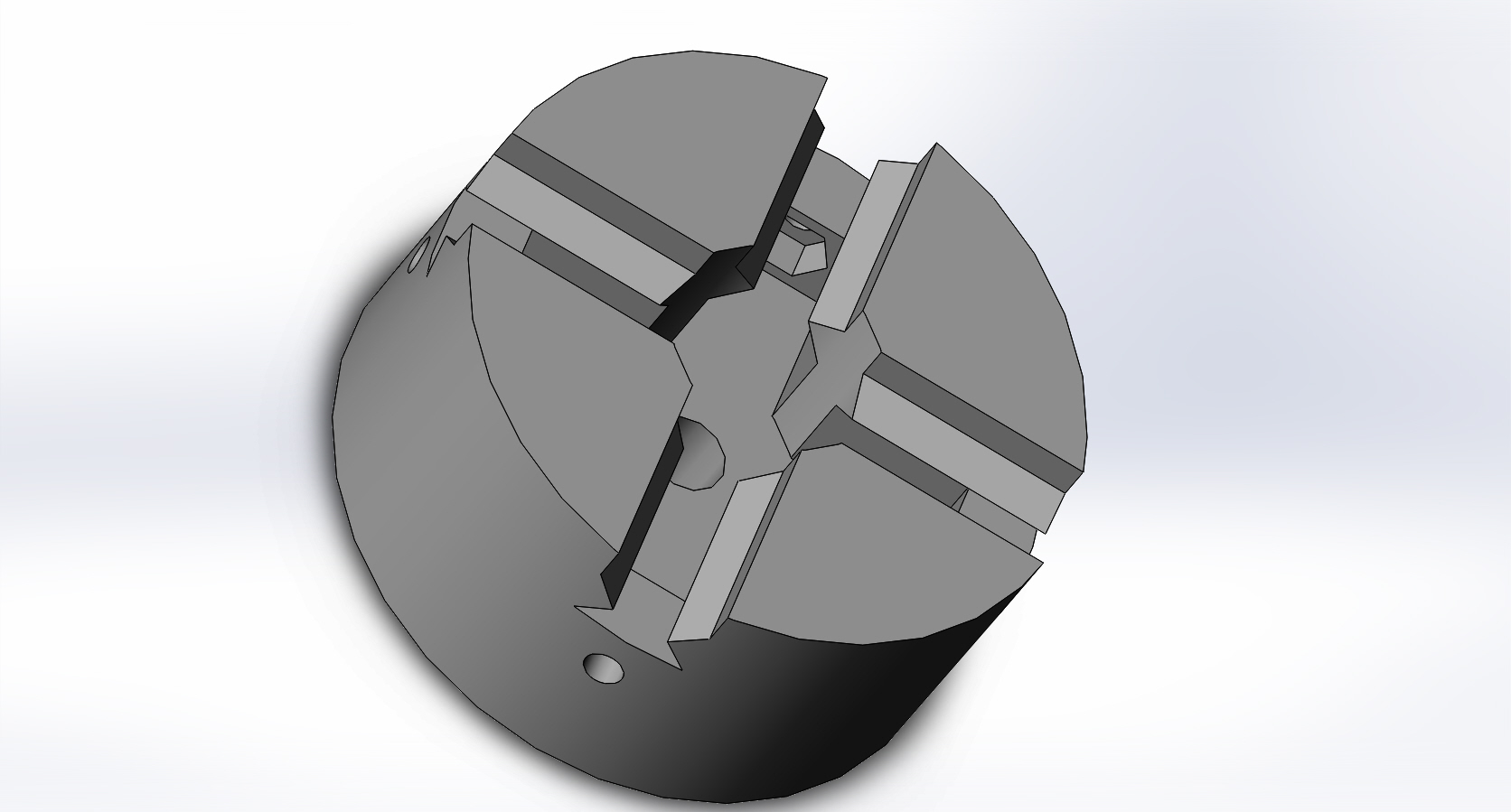

Непрочитанное сообщение Lenivo » 07 фев 2021, 17:24
Вот нарисовал модель
3d модель четырёх кулачкового патрона кулачкового патрона 65 мм на вал 8 мм
В использованы винты на 4 мм и гайки к ним. Он не самоцентрирующийся - им удобно зажимать квадратные и прямоугольные заготовки.
Файл с моделями.

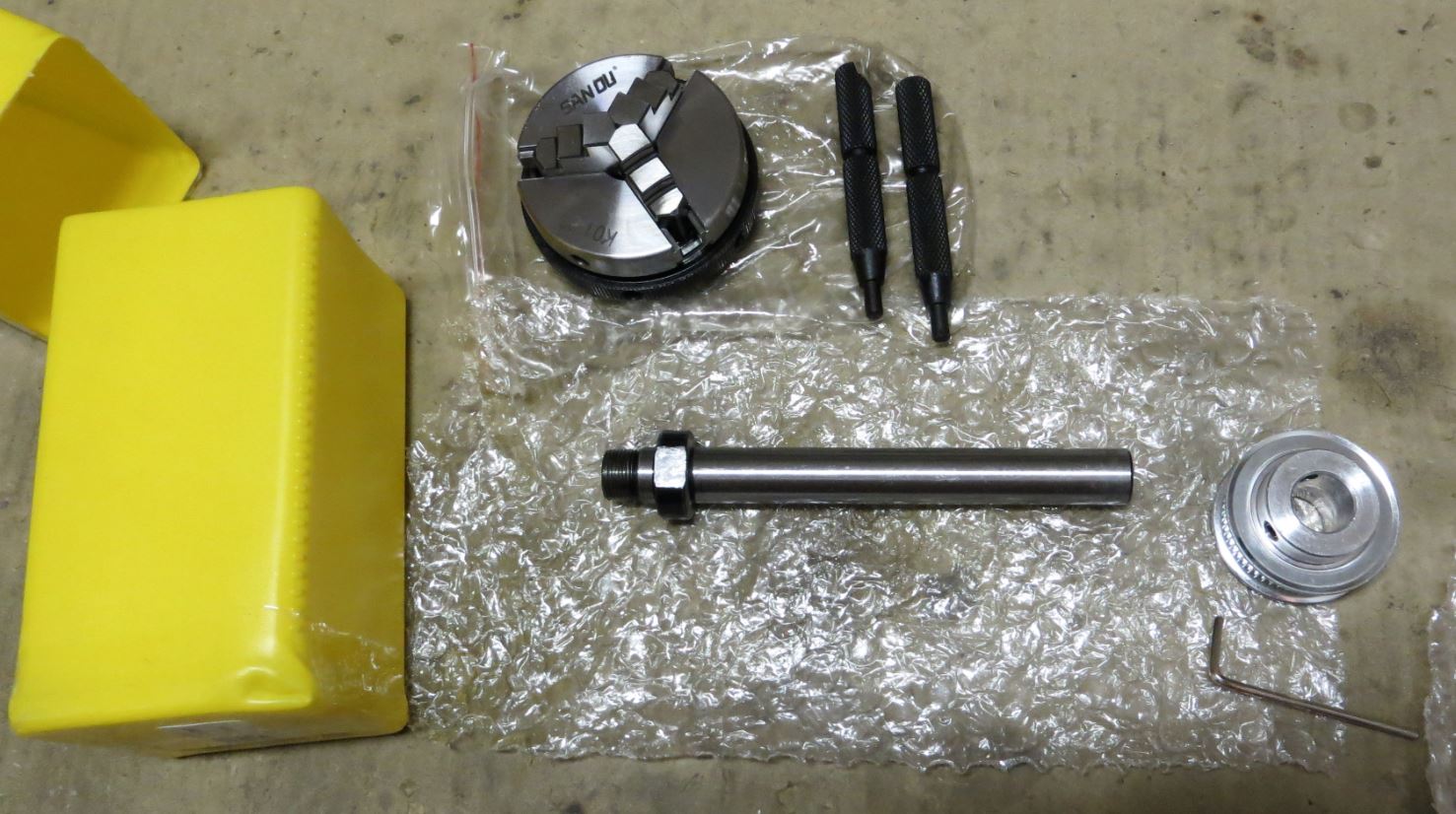

Непрочитанное сообщение Lenivo » 25 фев 2021, 06:44
Приехал металлический патрон, вал на 15 мм с отверстием 9 мм с резьбой под данный патрон и шкив на 15 мм и ремень GT2.
Сейчас буду думать искать подшипники подходящие и думать переделывать переднюю бабку у этого станочка или заделать другой на цилиндрических рельсах 12 мм, длиной 40 см.

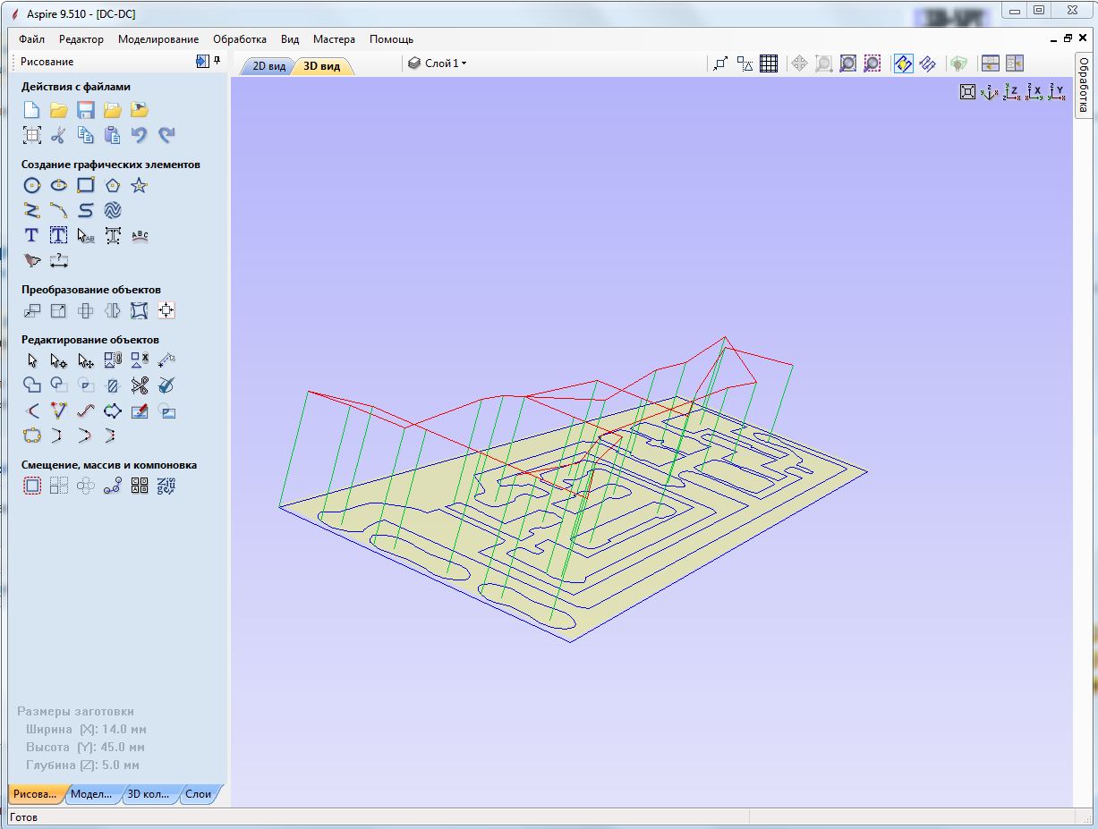

Непрочитанное сообщение Lenivo » 30 мар 2023, 08:28
Вот очень простая программа
"ASPIRE" - всё тоже, что и в АртКаме, только нужное и нет мудрённых путей, когда непонятно куда идти и чего делать, а потом через месяц всё забыл и снова мучайся.
Единственно надо постпроцессор подобрать подходящий ..... есть там моменты не очень понятные, но всё преодолевается.

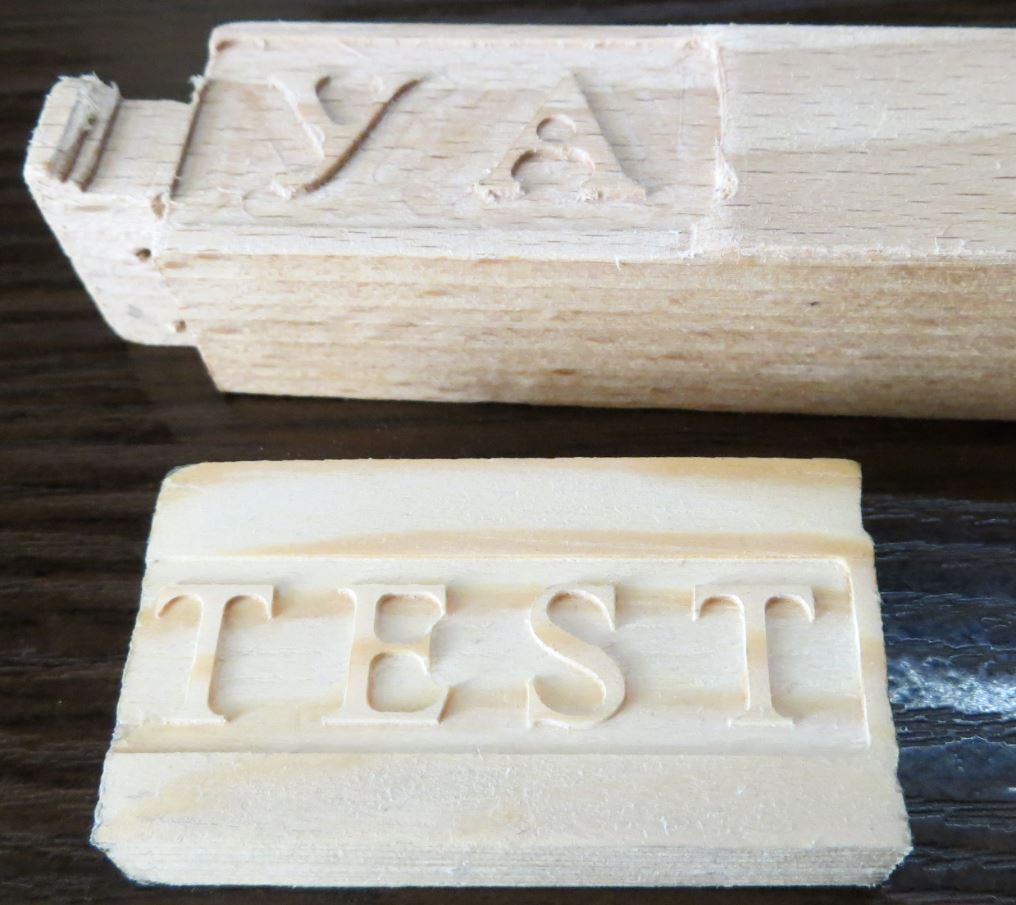

Да, есть такая. В итоге её и поставил, и даже уже немного напилил деталей. Самая крупная работа пока - фрезеровка стола для нового фрезерного станочка. Стол 250х180мм. из листа ламинированной ДСП. 20 сквозных отверстий для крепления линейных подшипников и ходовой гайки, 30 сквозных отверстий переменного диаметра (с тремя диаметрами на разной глубине) - для запрессовки резьбовых втулок-грибков для крепления заготовки, вырезка по контуру. Затем переворот и фрезеровка на лицевой стороне углублений под головки винтов крепления подшипников и ходовой гайки. Модель и УП делались в Vectriс Aspire. Фрезеровалось это всё под управлением Candle (бывшая GRBL-Control) на остатках моего первого 3D-печатного Франкенштейна, переделанного в тренировочный макет фрезера, около 4.5 часов кукурузой трёшкой. Быстрее не вышло - мебельные направляющие очень уж хлипкие для такой работы, особенно при полном выдвижении, посему пришлось пилить на минимальных заглублениях и подачах. Не без косяков, но Франкенштейн справился.
