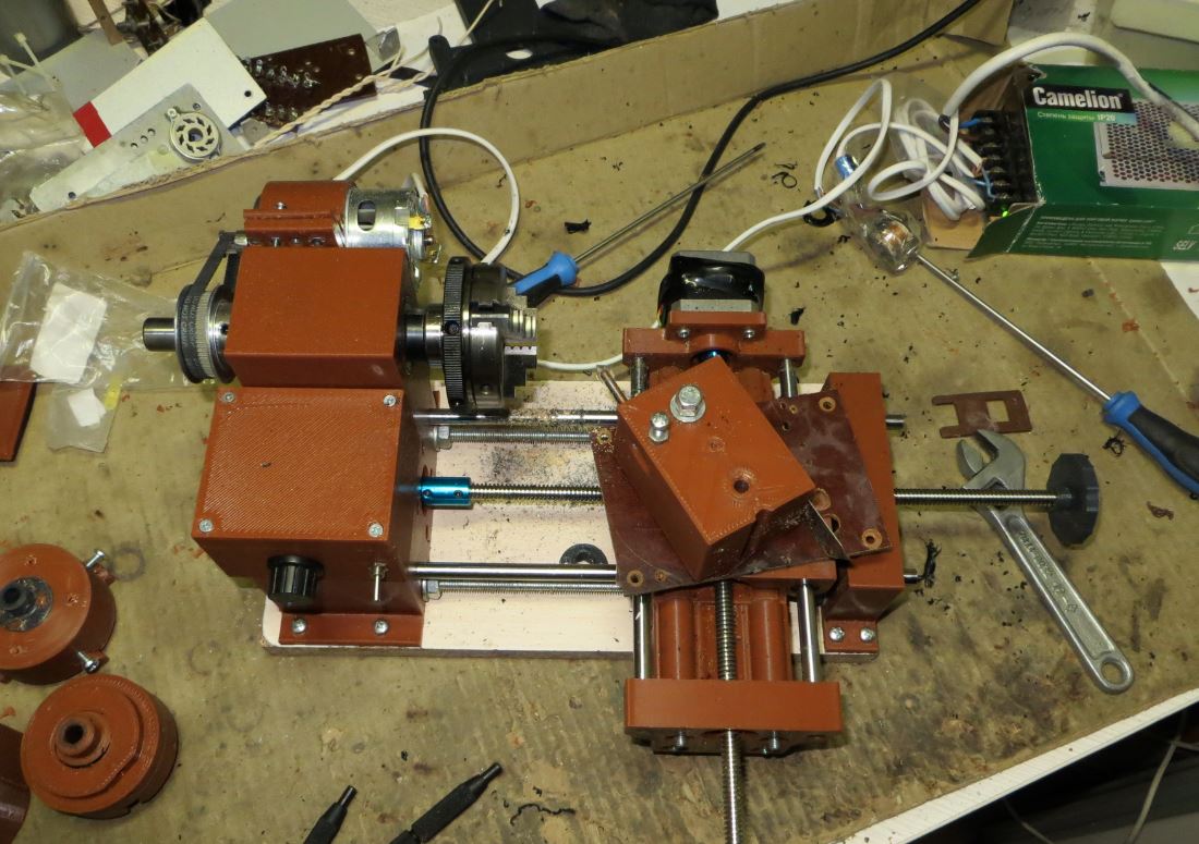

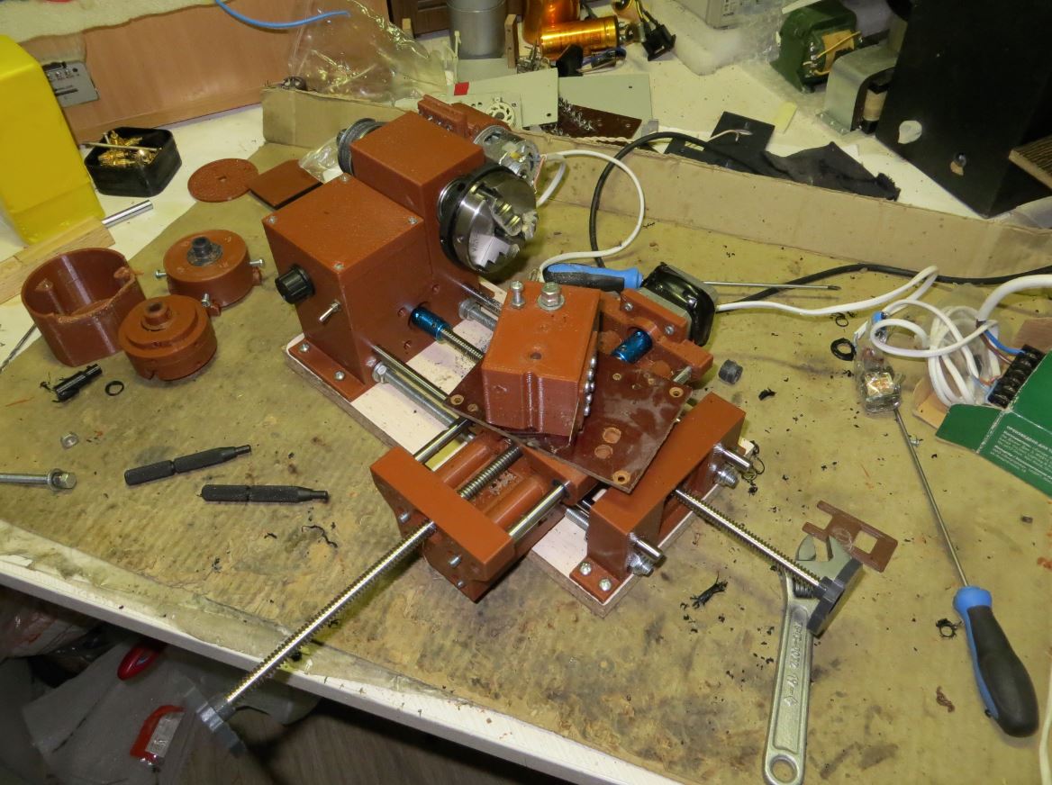

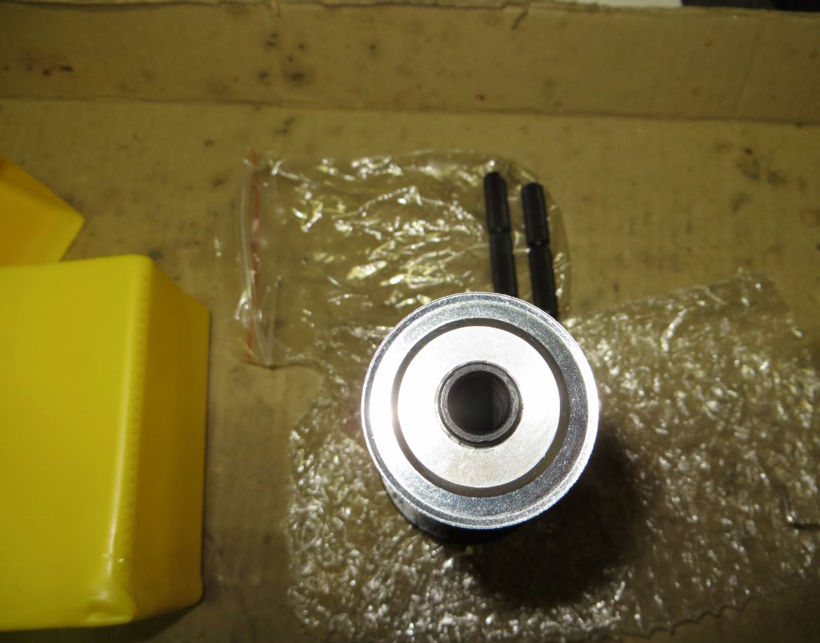

Непрочитанное сообщение Lenivo » 25 фев 2021, 06:44
Приехал металлический патрон, вал на 15 мм с отверстием 9 мм с резьбой под данный патрон и шкив на 15 мм и ремень GT2.

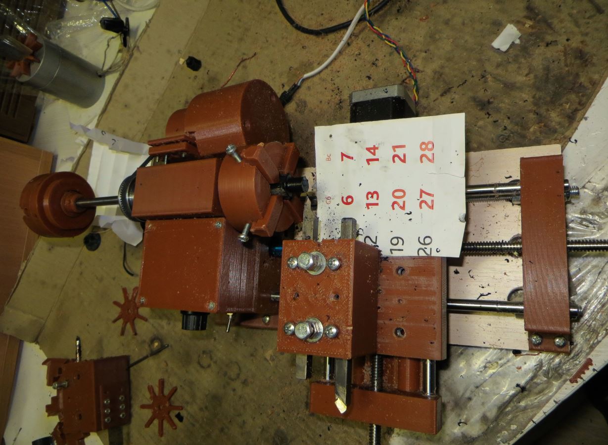

Сейчас буду думать искать подшипники подходящие и думать переделывать переднюю бабку у этого станочка или заделать другой на цилиндрических рельсах 12 мм, длиной 40 см.

Лучше купить, что-нибудь пром изготовления.

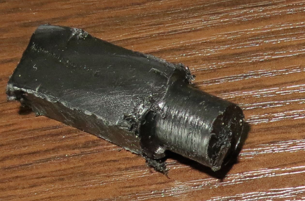

Выглядит лучше, чем работает.
Пластик и дерево ещё куда ни шло - более менее.
А если поставить гвоздь из мягкого железа, то идёт вибрация и весь станок начинает восьмёркой изгибать....
Зато игрушка - удовольствия масса....Но это только игрушка....

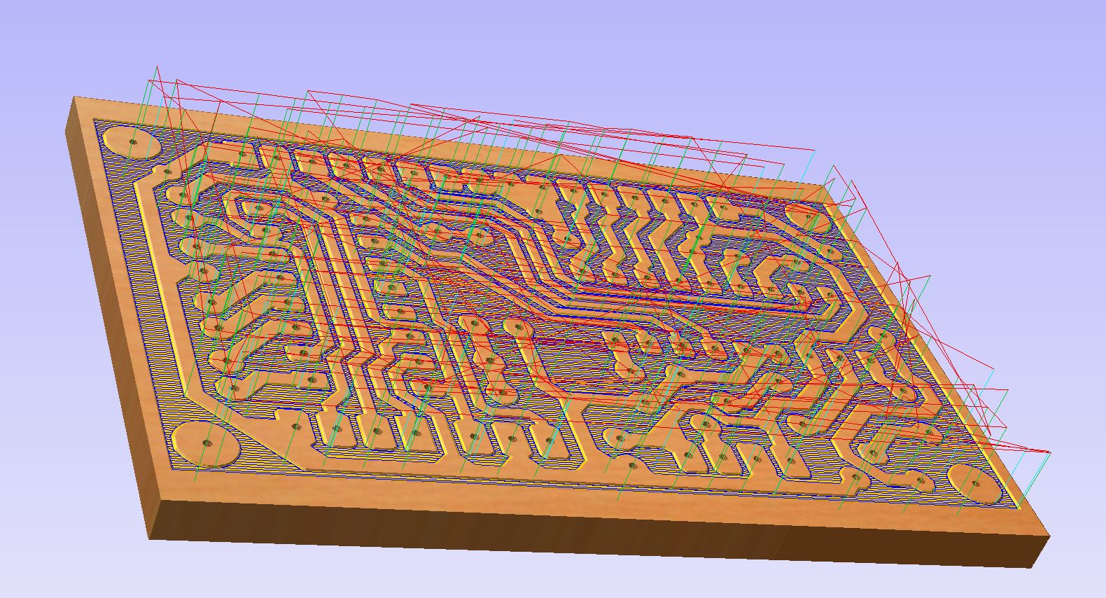

Вот очень простая программа
"ASPIRE" - всё тоже, что и в АртКаме, только нужное и нет мудрённых путей, когда непонятно куда идти и чего делать, а потом через месяц всё забыл и снова мучайся.
Единственно надо постпроцессор подобрать подходящий ..... есть там моменты не очень понятные, но всё преодолевается.

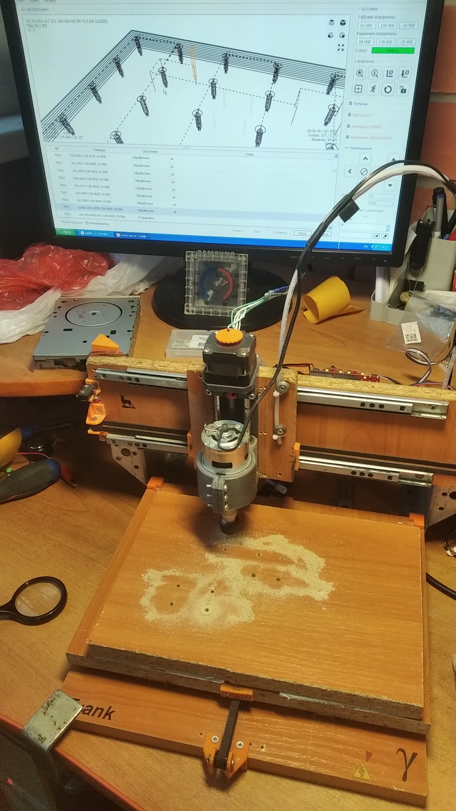

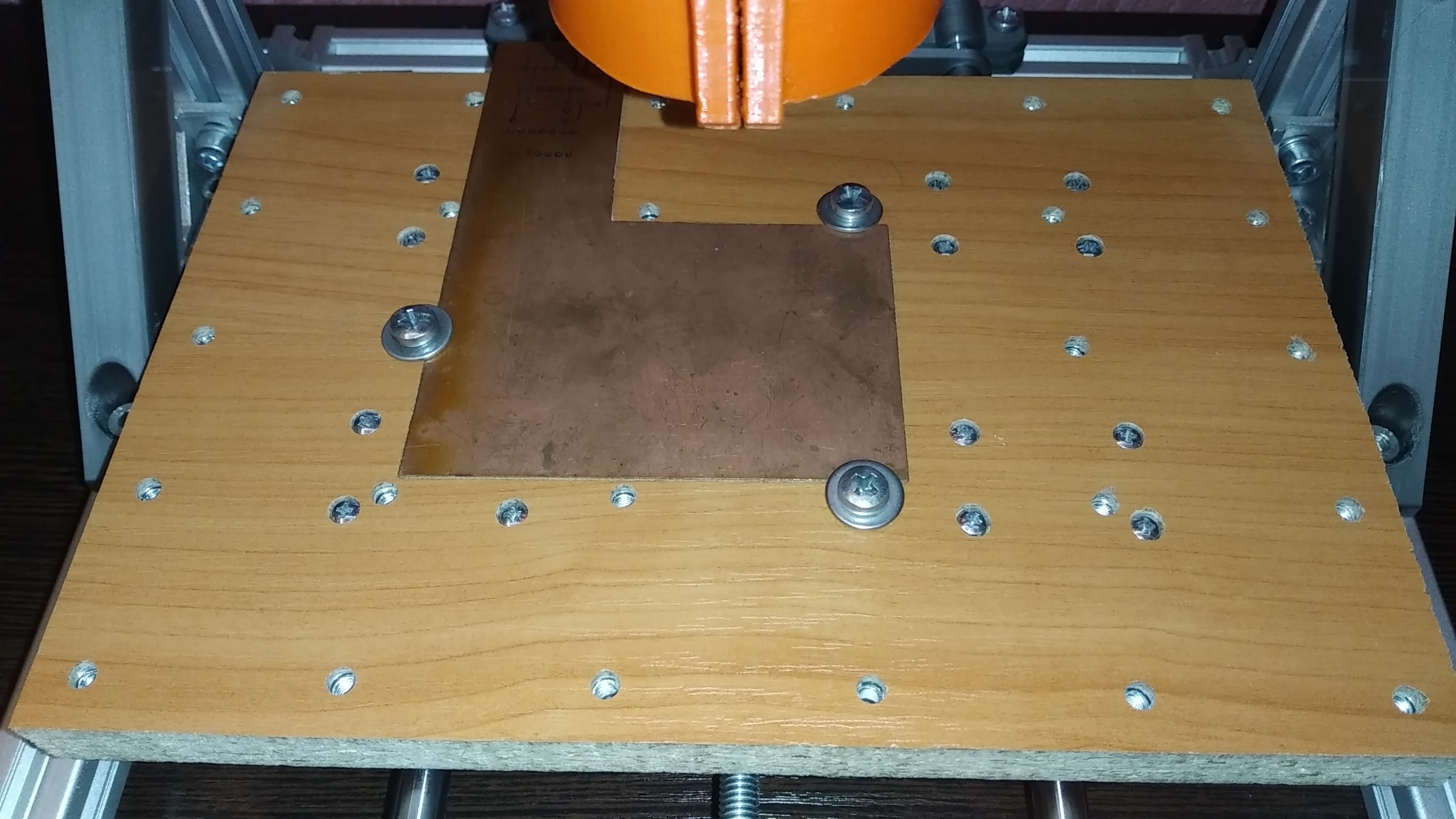

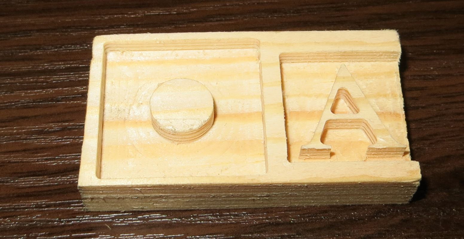

Да, есть такая. В итоге её и поставил, и даже уже немного напилил деталей. Самая крупная работа пока - фрезеровка стола для нового фрезерного станочка. Стол 250х180мм. из листа ламинированной ДСП. 20 сквозных отверстий для крепления линейных подшипников и ходовой гайки, 30 сквозных отверстий переменного диаметра (с тремя диаметрами на разной глубине) - для запрессовки резьбовых втулок-грибков для крепления заготовки, вырезка по контуру. Затем переворот и фрезеровка на лицевой стороне углублений под головки винтов крепления подшипников и ходовой гайки. Модель и УП делались в Vectriс Aspire. Фрезеровалось это всё под управлением Candle (бывшая GRBL-Control) на остатках моего первого 3D-печатного Франкенштейна, переделанного в тренировочный макет фрезера, около 4.5 часов кукурузой трёшкой. Быстрее не вышло - мебельные направляющие очень уж хлипкие для такой работы, особенно при полном выдвижении, посему пришлось пилить на минимальных заглублениях и подачах. Не без косяков, но Франкенштейн справился.
Новый станочек в процессе сборки, и рядом со старым (бывшим 3D-принтером):
Фрезеровка стола для нового на старом:
Собранный стол на новом:
Последние фото. Добавлена электроника, мотор шпинделя, кабельные цепи на осях Х У, прижимы:
Но до конца пока так и не собран. :D

Вижу в окне Aspire печатную плату. Мне их удобнее делать через StepCam. Уже немного попилил их на новом станочке. Пока только черновики для тренировки и отработки режимов.
Интересно посмотреть , что у вас получается - у меня пока не очень. Получается протравить проще, чем фрезеровать.
Есть ещё условно бесплатная программа Estlcam11 - жует файлы гравировки .plt печатных плат от Sprint-Layout 6.0.
Но программа жутко неудобная и там есть счётчик бесплатных копий.
