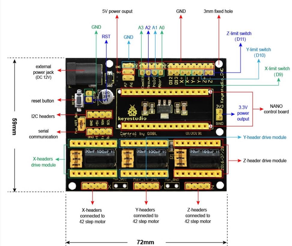

Могу лишь посоветовать купить дешёвый Ардуино щилд 111330, залить в него ГРБЛ и попробовать с ним.

Уже заказал:
Через неделю приедет.
А дисплей к нему уже есть (от Робина).

Да без разницы. Заказали MKS даже лучше.
GRBL - это прошивка для приема G-кодов для ЧПУ фрезеров, лазерных выжигателей и прочих устройств. ДЛя работы требует подключения к компьютеру или дополнительного блока с экраном и считывателем CD карт.
Наберите в поиске GRBL. там много информации выскочит.

То что вы заказали так и называется Makerbase MKS DLC32 V2.1 GRBL shield.
GRBL - это название прошивки. То есть шилд - плата управление, как раз и разработана под управление GRBL. Но не простой а с вай фаем - то что увидел - есть сразу программа для связи со смартфоном..... Но как оно будет работать и как его настраивать я не знаю.

Считыватель у неё свой есть, а "дополнительный блок" ей не нужен (обычный ts35 подключается).
А GRBL, насколько я понял, уже прошита?

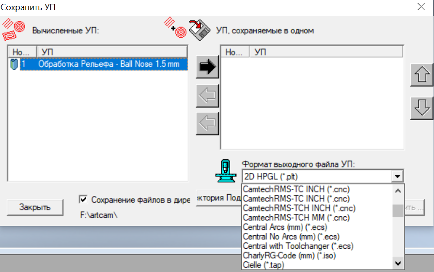

А в каком формате?
АртКам предлагает более сотни различных форматов: Но именно "GRBL" у него нет.

"А GRBL, насколько я понял, уже прошита?"
Mks приедет из Китая, как правило, с прошивкой под лазер. Как прошить под фрезер, есть видео на ютубе.
