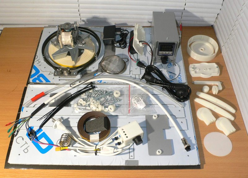

Комплект для сборки Универсальной Домашней Коптильни УДК-50:
Коптильня поставляется в разобранном виде. Сборка коптильни занимает 1.5-2 часа с перекурами.
