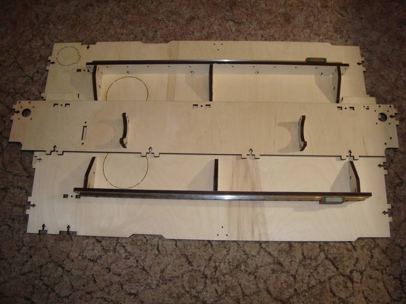

Непрочитанное сообщение 3D-SPrinter » 02 ноя 2018, 11:22
Ну вот, собственно, сегодня утром начал собирать. :)
Сначала ставлю рельсы на боковины, чтобы потом не лазить по станку. Лазер всё же посложнее собирать, чем принтер - сидя за столом не получается. И моторы тоже лучше сразу поставить и продёрнуть под "кницами" провода.
Потом всё скручивается, как принтер, чисто интуитивно. Винты и гайки М4 даже удобнее закладывать в пазы и закручивать. Где-то за пару часов с перекурами корпус собирается.
Стекло на крышку пока не ставил. Да и крышку поставил временно для фотки.
zloyevgen
Сообщения: 558
Благодарил (а): 39 раз
Поблагодарили: 18 раз
Re: ЧПУ станок с CO2 лазером
Непрочитанное сообщение zloyevgen » 02 ноя 2018, 11:56
Выглядит очень круто! :idea:
Я смотрю, и отверстие под длинную трубку предусмотрено, чтобы она торчала наружу :)
Интересно, как будет устроен стол и ось z.

zloyevgen писал(а):
02 ноя 2018, 11:56
Спасибо! :) По крайней мере - достаточно компактно для такого поля. Ничего лишнего в нём нет.
Непрочитанное сообщение zloyevgen » 02 ноя 2018, 12:19
02 ноя 2018, 12:09
Спасибо! По крайней мере - достаточно компактно для такого поля. Ничего лишнего в нём нет.
Да, китайские железные шире прилично! А тут прям супер-компактно. Вес большой у корпуса?
Сообщения: 11003
Поблагодарили: 1037 раз
Непрочитанное сообщение 3D-SPrinter » 02 ноя 2018, 12:44
zloyevgen писал(а):
02 ноя 2018, 12:19
У пустого корпуса вес относительно небольшой - где-то килограмм 10-12. Но тут надо понимать, что станок настольный. Т.е. у него достаточно диагональной жёсткости, но на скручивание (если один угол поднимать) он очень жидкий. Так что его надо обязательно устанавливать на плоскую, жёсткую поверхность (хотя бы на пол). На кубической тумбе из ДСП, или на жёстком верстаке он стоит монументально. У китайцев нет возможности так делать, потому что они должны продавать законченный станок с тумбой и доставлять его за тысячи км. Потому китайские станки и получаются большие, тяжёлые и дорогие. И 2/3 веса и цены в них составляет та самая тумба (станина). А тут идеология такая - собрать на месте только верхнюю часть станка с кинематикой и оптикой, а тумбу можно отдельно сделать, или хотя бы на пол поставить. Это гораздо проще, чем точно навесить кинематику и оптику на полноразмерную станину. Да и сам станок можно легко таскать одному, задвинуть в дальний угол между шкафом и стенкой, перевезти на заднем сиденье легкового авто и т.д.
