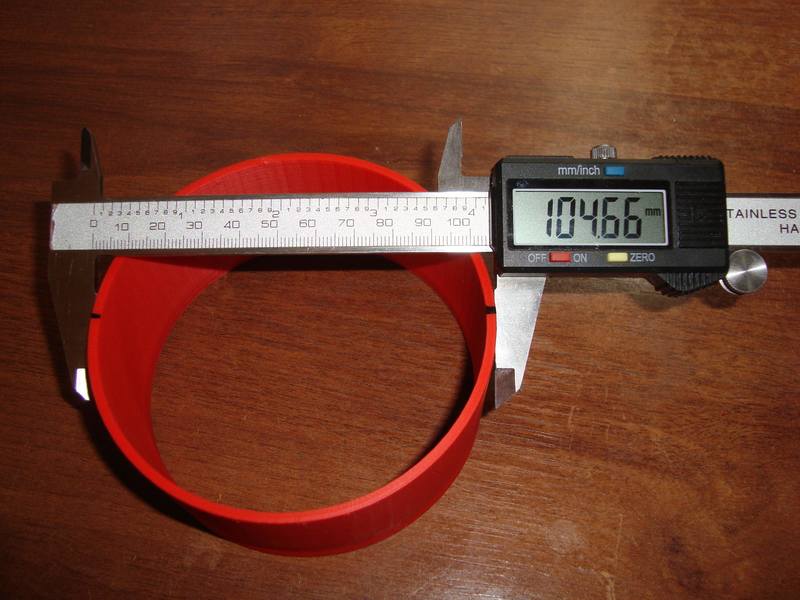

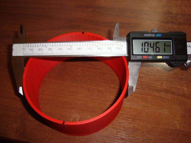

На моём замученном 222-м Y-рельсы так раздолбаны, что балка на них легко перекашивается рукой на пару мм. Ремень я года два не натягивал. Как ни странно, на качестве печати это почти никак не сказывается (при желании могу напечатать с почти идеальным качеством). Потому и не меняю рельсы, хочу провести полные ресурсные испытания длиной в несколько лет до полного износа. Пока конца и края этим испытаниям не видно. :) Кстати, если бы ремень перекашивал Х-балку, то Y-каретки закусывали бы наглухо, и качество печати очень зависело бы от состояния рельс. Однако, этого не происходит. ;) Состояние рельс и параллельность Х-балки задней стенке важна в момент парковки и в состоянии покоя принтера перед началом печати. После начала печати, когда моторы включились, перекос балки определяется только моторами через ремень (хоть на Коре, хоть на Н-Боте).

Ладно, останемся каждый при своем :) Но если будет не лень - напечатай на своем боевом квадрат в одну стенку, скажем, 150х150 и высотой пару мм (чтоб не повело усадкой) и не снимая со стекла проверь штангелем края, диагонали, середины. Если уж совсем будет не лень - круг такой же промерь по разным диаметрам. Если все будет в допусках 0.2 хотя бы - я тогда пас и нифига не понимаю в кинематиках :)

Непрочитанное сообщение 3D-SPrinter » 26 окт 2018, 08:15
26 окт 2018, 08:01
Уже напечатанное есть. :)
Хотя, в зависимости от силы нажатия на штангель плавает +/- 0.5 мм. ;)
Да и где там 0.2 мм в FDM с двухметровым ремнём? Только теоретически типа должно быть. :roll:
