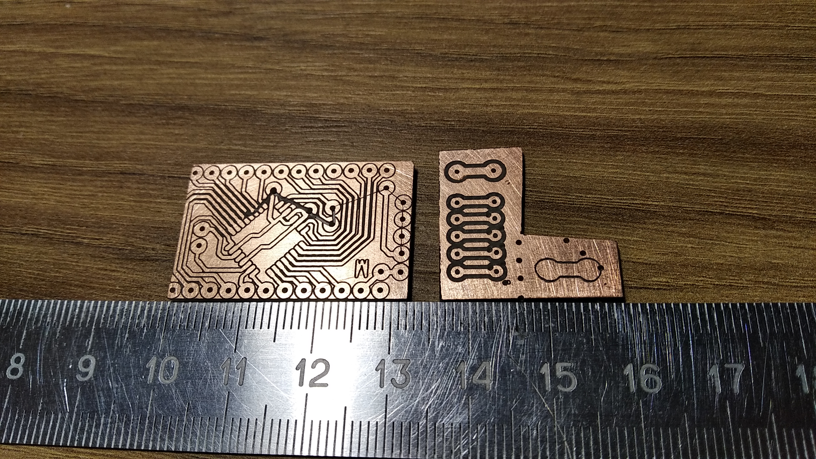

Интересно посмотреть , что у вас получается - у меня пока не очень. Получается протравить проще, чем фрезеровать.
А мне понравилась именно фрезеровка. Сразу делаются и дорожки, и отверстия, и вырезка платы по контуру, каким бы кузявым он ни был - хоть круглая, хоть звездой. "Боевых" плат пока не делал, просто тренировался в работе на станке. Осталась одна запоротая тренировочная дома. Под камень Атмега-328 в TQFP-32. Вечером сфотографирую и выложу.

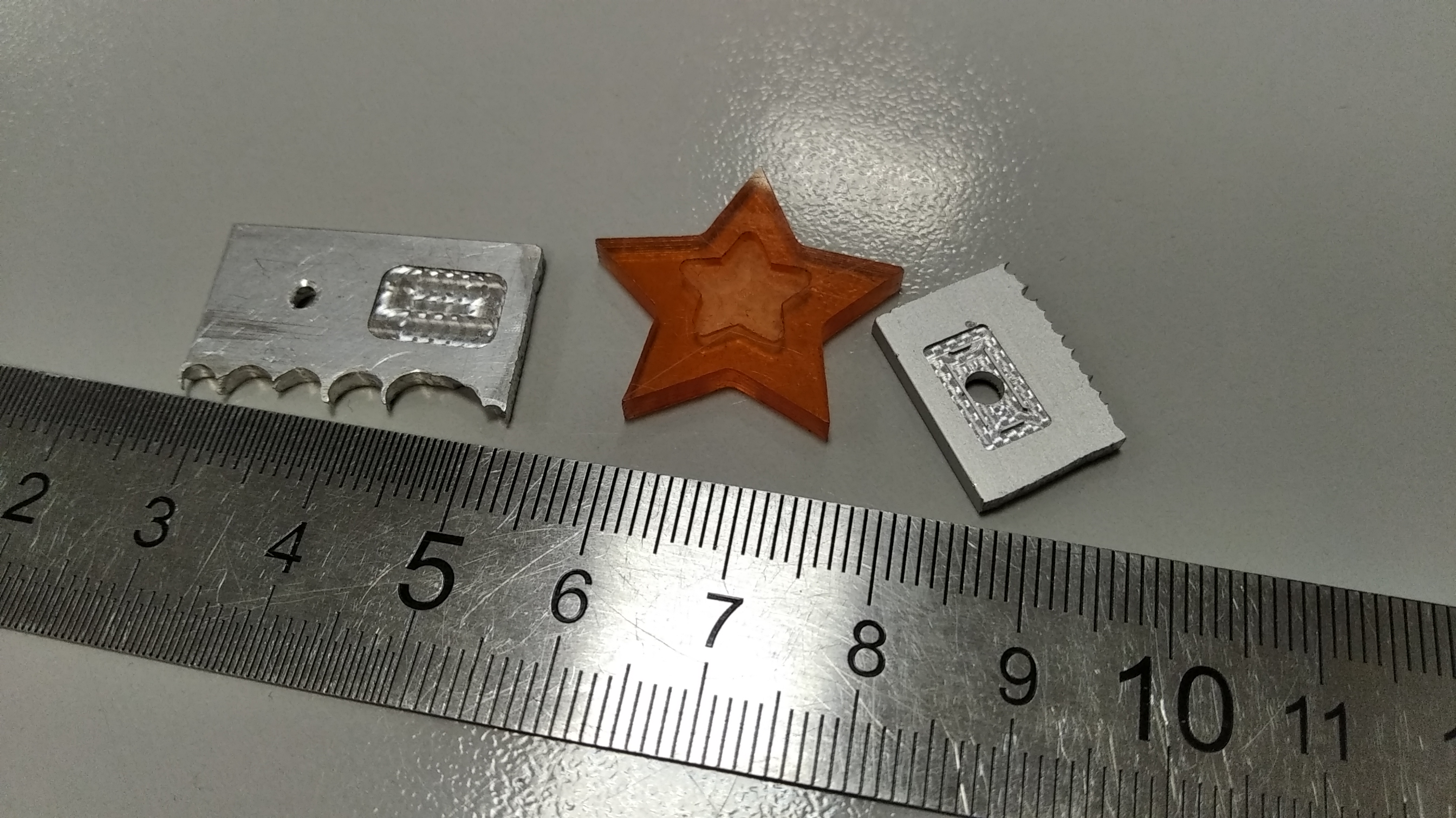

Из того, что нашлось на работе - оргстекло и алюминий (огрызки профиля из Леруа, оставшиеся от постройки нового 3D-принтера).
Оргстекло пилил кукурузой, алюмишку трёхзаходной фрезой. Не фонтан конечно, но нарезать отверстия под переключатели и индикаторы в алюминиевой "морде" какого-нибудь прибора можно. Люфты в линейных подшипниках и валах все же великоваты. Впрочем, этот станочек позволяет переделать его на профильные рельсы и каретки Х и Z из алюминия. Тогда алюмишку пилить гораздо веселее будет, а для печатных плат и деревяшек с пластиком и такого хватает.

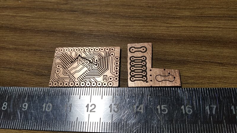

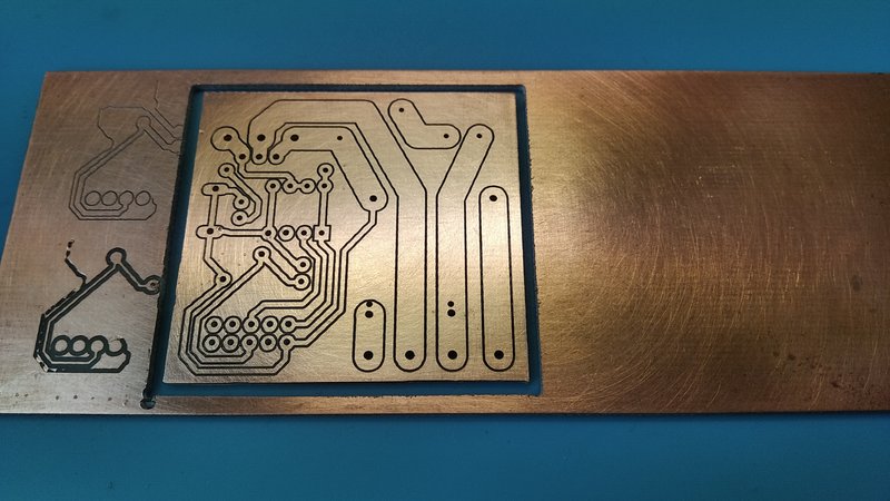

Как-то так выходит
Дорожки делаю китайским гравером, у которого кончик заточен в виде трёхгранной пирамидки (плата под атмегу слева). Угол заточки 30 градусов, "пятка" 0,2мм. Граверы дешёвые, что-то вроде 300 руб за коробочку 10шт. Сверловка соответственно сверлами, вырезка по контуру - кукурузой. Борозда на плате - результат пропуска шагов при подъёме оси Z на сверловке. Ускорения слишком большие были. Это всё пробники отладочные.
Кривой кусочек платы справа делался ещё на старом станке кукурузой 0,6.
Всё делается с обязательным снятием карты высот.

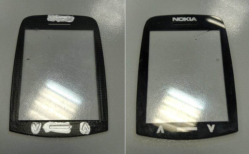

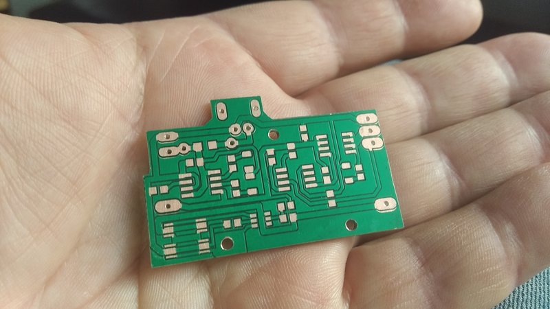

Получается как-то так:

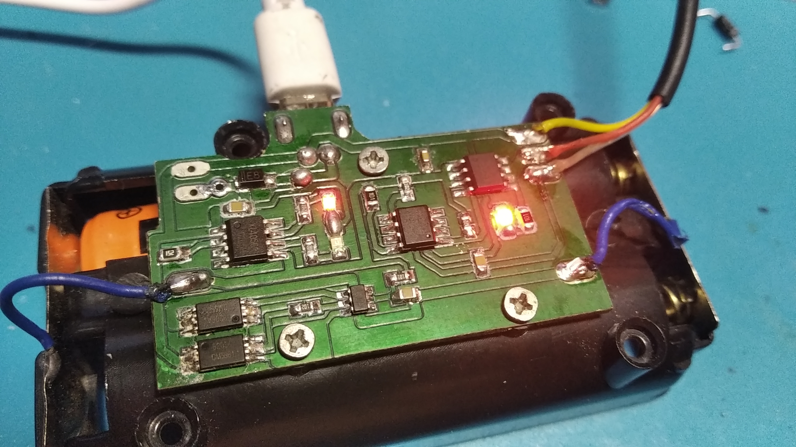

Фрезеровка, сверловка, вырезка по контуру. Второе фото - другая плата уже с нанесённой маской. Третье - собранная конструкция.

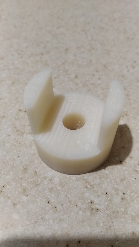

Кроме плат делал такие детальки из капролона:
Ну и такое баловство. Попробовал способ изготовления "фирменных" защитных стёкол для дисплеев в корпуса своих электронных самоделок. На фото "черновик". Такой же, только без надписи и значков уже стоит на кнопочном телефоне сына вместо родного, раздолбанного в хлам стекла (на Нокии 105 вроде). Идея добавить гравировку (надписи, пиктограммы для подэкранных кнопок и т.д. возникла позже, делалась "на отстань" тупо для проверки, потому и так кривовато вышло.
