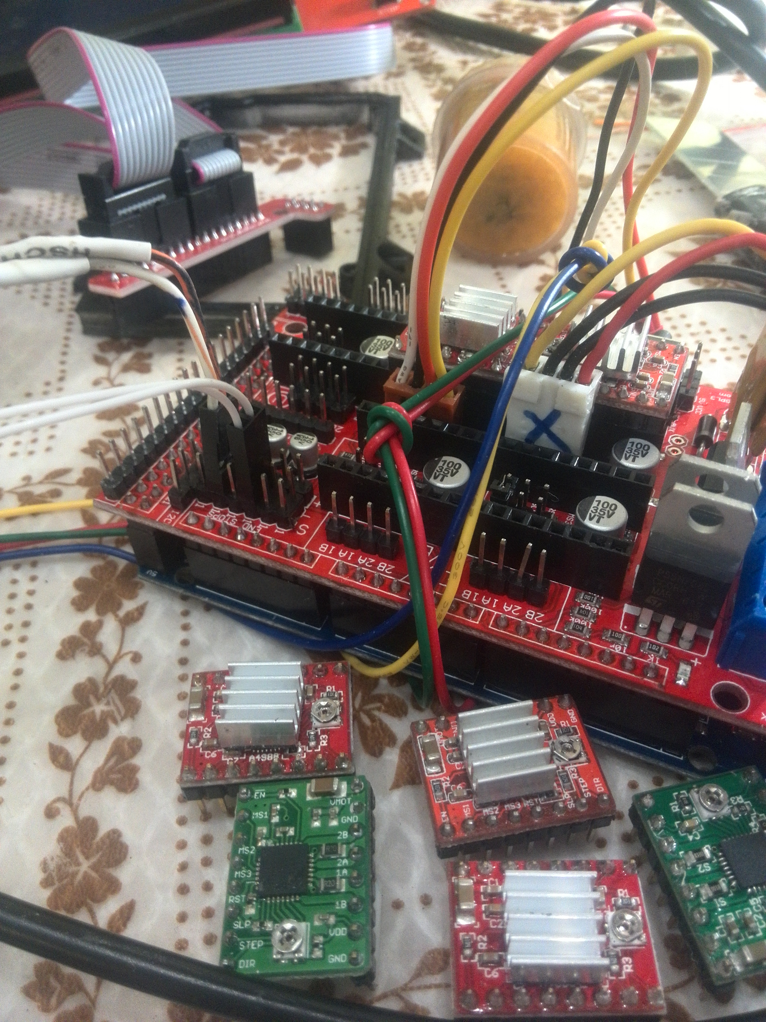

Короче перетыкал кучку драйверов(не знаю какие точно живые),потом снял с принтера заведомо рабочий,вращение не пошло,ток крутил концевики нажимал,у как будто стоит на удержании,х не реагирует вообще,концевики воткнул в х Мин и мах.

Непрочитанное сообщение 707dm » 11 июн 2017, 15:52
Перечитал,концевики переткнул результат тот же

Непрочитанное сообщение 707dm » 11 июн 2017, 16:00
Х пошёл,у стоит не реагирует

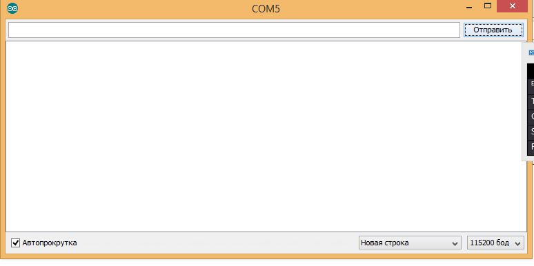

а как по ком порту управлять?

При включении ничего никуда не едет.
Подключаемся по монитору порта, меняем скорость на 115200 бод,
отправляем 1 - начинает парковаться,
отправляем 2 - начинает мотать катушку
отправляем 0 - останавливаем все
если включить и намотку и парковку одновременно, то все остановится.

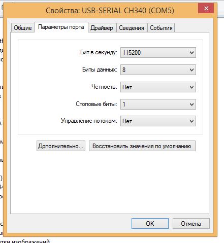

может параметры кома тоже надо поправить ?
Почему в сутках не 36 часов ;)

Непрочитанное сообщение 707dm » 11 июн 2017, 16:46
или тут что не так?

Запустите через рампс - движок Х, чтоб просто крутил, затем запустите движок У чтобы тоже просто крутил. Убедитесь что электрика и электроника в порядке (то есть подберите драйверы рабочие и работающие кнопки.) А после этого уже приступайте к отладке программы. НЕ НАДО перепрыгивать через этапы. Ни к чему хорошему это не ведёт. ВЫ должны быть уверены , что с электрикой у вас всё в порядке, а только потом искать глюки в программе.

Непрочитанное сообщение 707dm » 11 июн 2017, 16:54
шд местами менял,драйвера тоже,работает 1 канал у,в чем косяк сам буду месяц искать.
