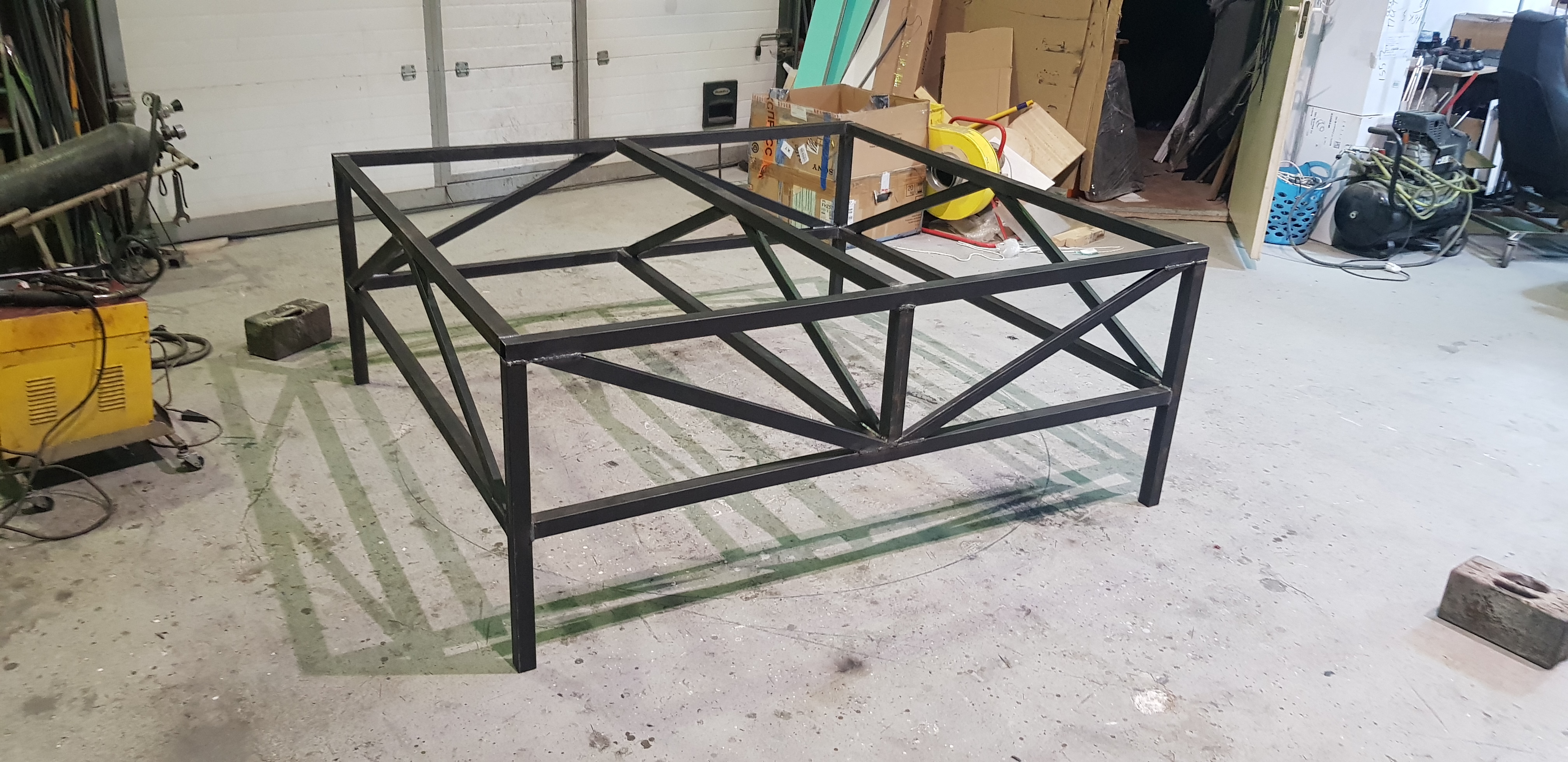

Вяло начинаю проект большого фрезера СУПЕРЛАЙТ , с рабочими размерами 1550х1550 (под лист фанеры). Назначение - раскрой фанеры, не коммерческий, так, чтоб руками не пилить.. .
Направляшки из квадратной трубы 40х40 , каретки - печатные детали с подшипниками, всё как в лучших домах лндОна и парИжу :mrgreen:
Привода на ремнях, кроме оси Z, моторы самые злые, по 4Нм
Комплектуху в целом закупил на алике еще до праздников
За праздники сварена рама и напечатаны основные детали

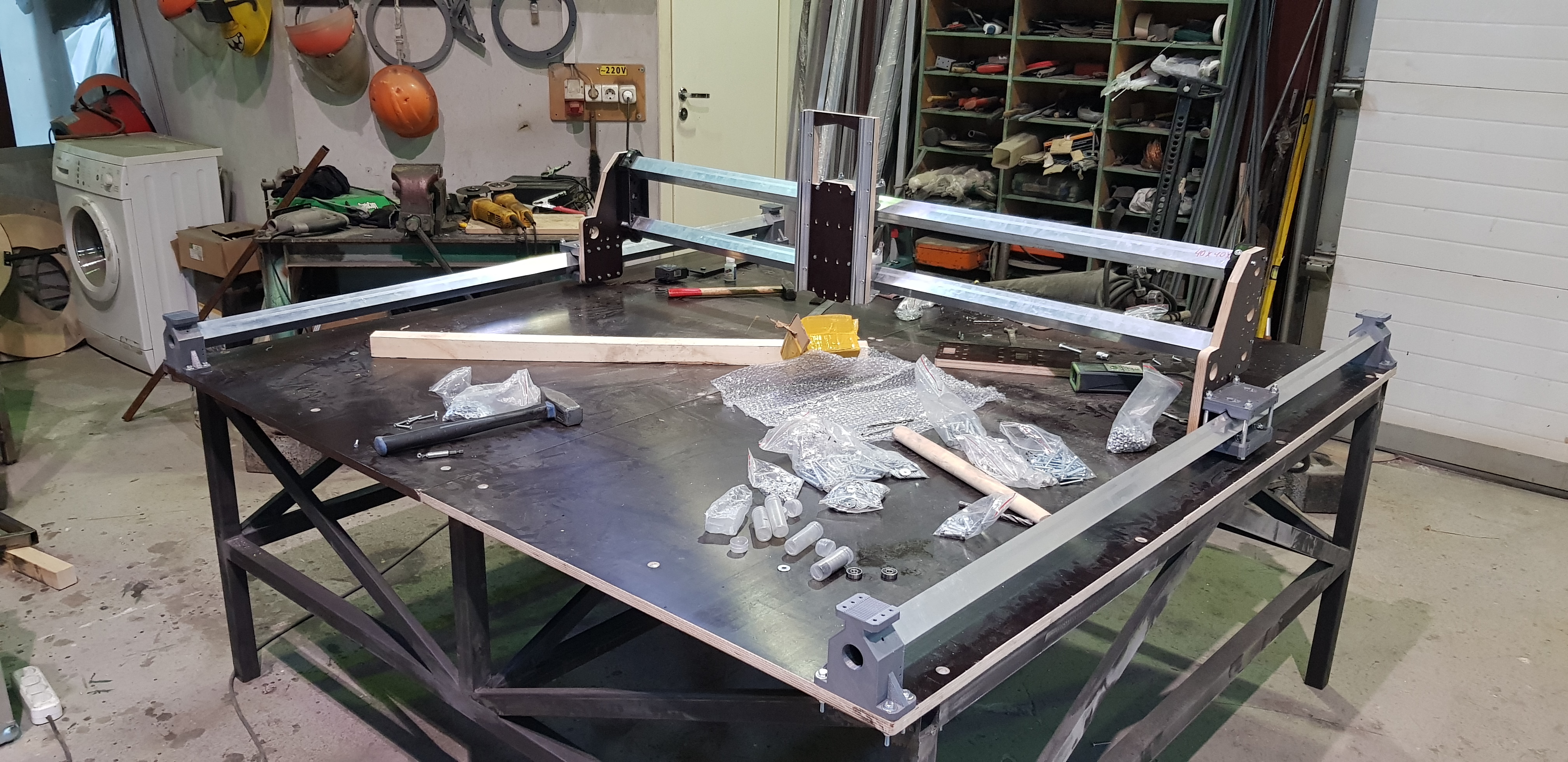

Непрочитанное сообщение Zur » 03 мар 2020, 10:29
Пособирал маленько - вообще не так всё плохо, как я ожидал, портал ездит, даже за один край, вполне легко...
Следующий этап - ремни и моторы, и можно начинать тесты

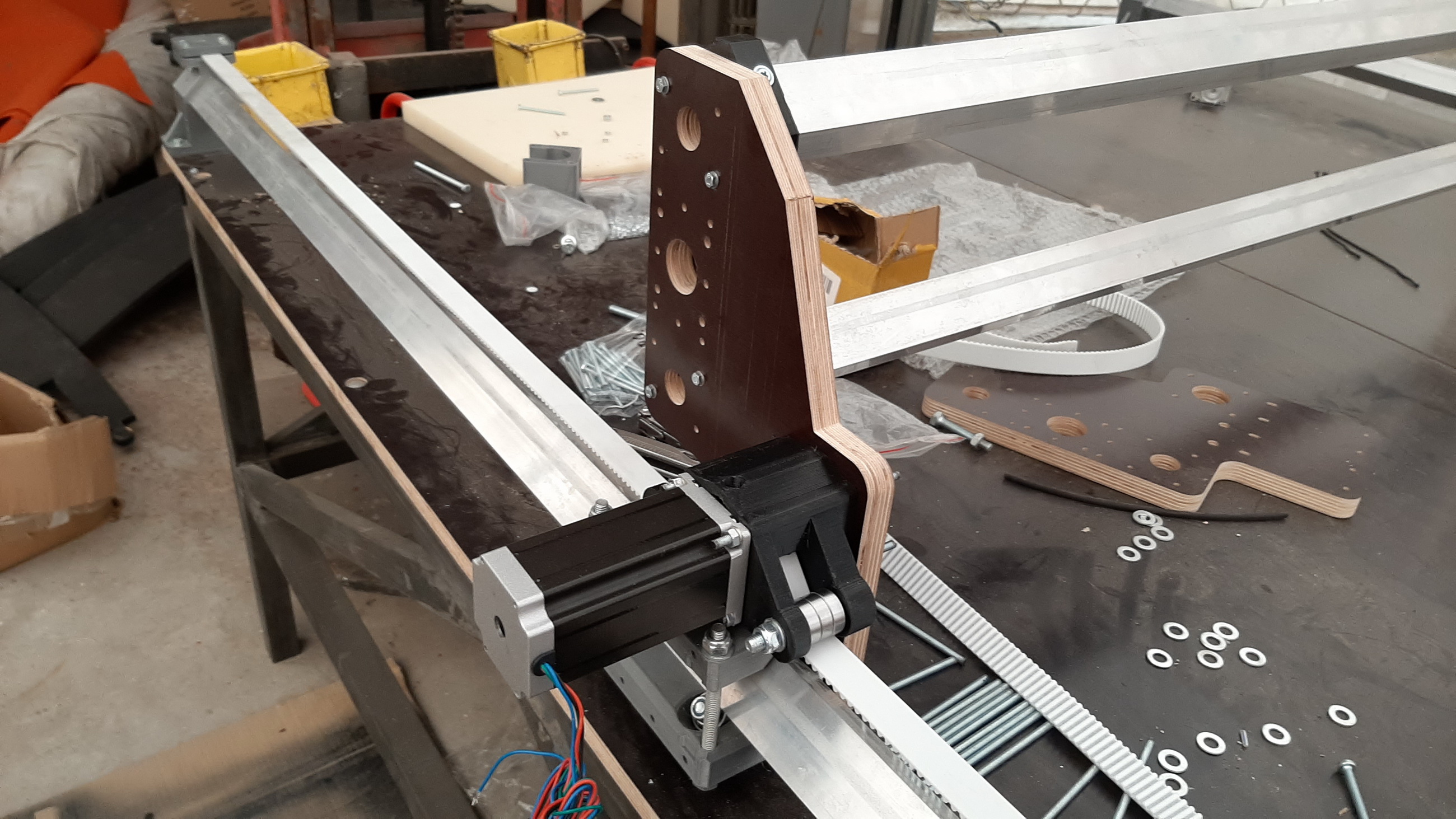

Дошли руки до станка в очередной раз. Монтаж двигателей Y
Спроектировал проставки движков, которые одновременно держат обходные роллики ремня.
Жизненная конструкция....
Только вот о чем я подумал... поздновато конечно подумал, но лучше поздно чем никогда :mrgreen:
Двиг нема23, самая лютая в линейке (3A, 3Nm). 200 шагов на оборот. Диаметр ведущей шестерни 30 = длинна хода за 1 оборот 94мм.... Реально точность у меня будет 94/200 = 0,47мм на шаг? Скучноватая точность, хотя удовлетворительная, на грани но соёдет ...
Или шаг можно еще более мелко дробить? Я так понимаю что каждый шаг настройками драйвера можно дробить на некоторое количество полушагов, но мощность движка снижается. А вот насколько - непонятно.
и опять таки вопрос про момент - 3 ньютона на метр у мотора. радиус шестерни 15мм. составляем обратную пропорцию и получаем что на плече в 15мм усилие будет 200Н, тоесть 20кг линейной тяги на ремне...
Это ваще верный прикидочный расчет? Тогда тяги море....

Zur писал(а): ↑
02 июн 2020, 14:57
В полный шаг работать это имхо дурная затея. Хотя б 1/4 дробить надо. И тогда будет порядка десятки точность. Если, конечно, люфты ее не сожрут.

Re: Большой фрезер на квадратной трубе
Непрочитанное сообщение Zur » 02 июн 2020, 15:36
02 июн 2020, 15:05
А моща как сжирается при дроблении шага? Пропорционально номиналу. те в 4 раза?
ps Тоесть я правильно понимаю что для движка с током 3 ампера и делением шага на 4 ставлю так как показал на фото?
А переключатель 4 определяет включено ли дробление шага в принципе или нет, так?
Непрочитанное сообщение Alex Post » 02 июн 2020, 16:05
Zur писал(а): ↑
02 июн 2020, 15:36
На ходу моща практически одинакова. Нюансы возникают в момент старта/изменения направления. Момента может не хватить, чтобы сделать микрошаг, и мотор будет стоять на месте, пока этих микрошагов не насобирается, чтобы он поехал. Ну т. е. в теории худший сценарий - пока микрошагов не насобирается на полный шаг. Если и полный шаг не сможет сдвинуть мотор - приплыли, это клин :)
Непрочитанное сообщение Zur » 02 июн 2020, 16:16
02 июн 2020, 16:05
Фигасе, прикольно. Тоесть пропуска микрошага всеравно не случится? он его сделает, но рывком сразу полный шаг?
Непрочитанное сообщение vladimirV » 02 июн 2020, 18:15
Как правильно сказал Alex Post,микрошаг не оказывает никакого негативного влияния на крутящий момент. Для интереса:https://darxton.ru/blog/test-vliyanie-m ... vigatelya/ Единственно, с увеличением шага, пропорционально будет уменьшаться скорость вращения ШД. Если желаете получить одинаковую скорость при полном шаге и при делении шага ¼, соответственно надо увеличить частоту задающего генератора в 4 раза (при минимальной длительности импульса не менее10мкс.)
Трение снижает момент на валу двигателя (зависит от двигателя и конструкции станка) и появляются мертвые зоны вокруг каждого положения равновесия ротора. Если, например, мертвая зона величиной d, то микрошаг величиной менее d вообще не сдвинет ротор с места. Поэтому очень важно подойти к выбору микрошага.
SW 4 – переключатель тока в режиме удержания. В режиме удержания (простоя), не всегда нужно питать двигатель полным током. Чтобы он не грелся - этим переключателем, Вы можете на половину снизить ток. (Например у Вас выставлен ток 2.84А , при выключенном SW 4 - получим ток 1.42А при удержании.)
Непрочитанное сообщение Vikent » 02 июн 2020, 20:59
Zur, Странно перемещения считаете. Зачем диаметр шкива (не шестерни) в миллиметрах в длину окружности считать? Это же не клиноременная передача.
Количество зубьев шкива (в штуках :)) перемножаем на шаг зуба ремня в миллиметрах - получаем перемещение на 1 оборот мотора. Делим на количество шагов на оборот мотора (целых или дробных) - получаем перемещение на шаг.
Что до увеличения точности - если шаги не дробить, то или шкив поменьше ставить (хотя для 23 немы вроде уже меньше и некуда), или редуктор понижающий на ремнях и зубчатых шкивах городить. Во втором варианте и точность повысится и момент вырастет. Скорость, правда, упадёт пропорционально, но какая она фрезеру нужна? Чай не 3D принтер, чтоб под 8000 мм*мин гонять.
Погуглите "ЧПУ Адмирал Кузнецов". Там и редукторы на ремнях, и скорости для дерева хватает, и мощи для дюральки, и точности с повторяемостью, притом что перемещение не ремнём, как у Вас, а шестернёй по зубчатой рейке.
