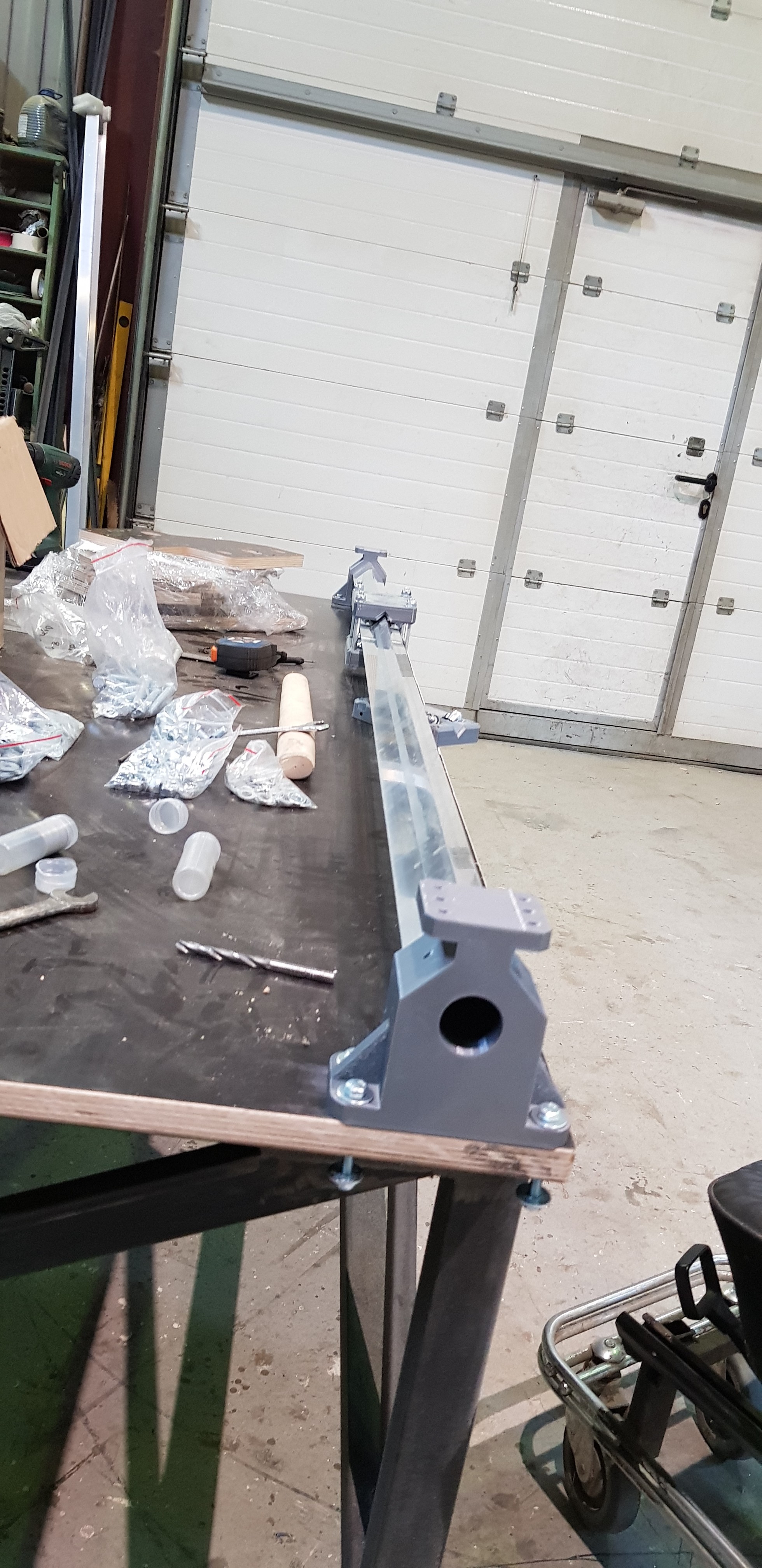

Вяло начинаю проект большого фрезера СУПЕРЛАЙТ , с рабочими размерами 1550х1550 (под лист фанеры). Назначение - раскрой фанеры, не коммерческий, так, чтоб руками не пилить.. .

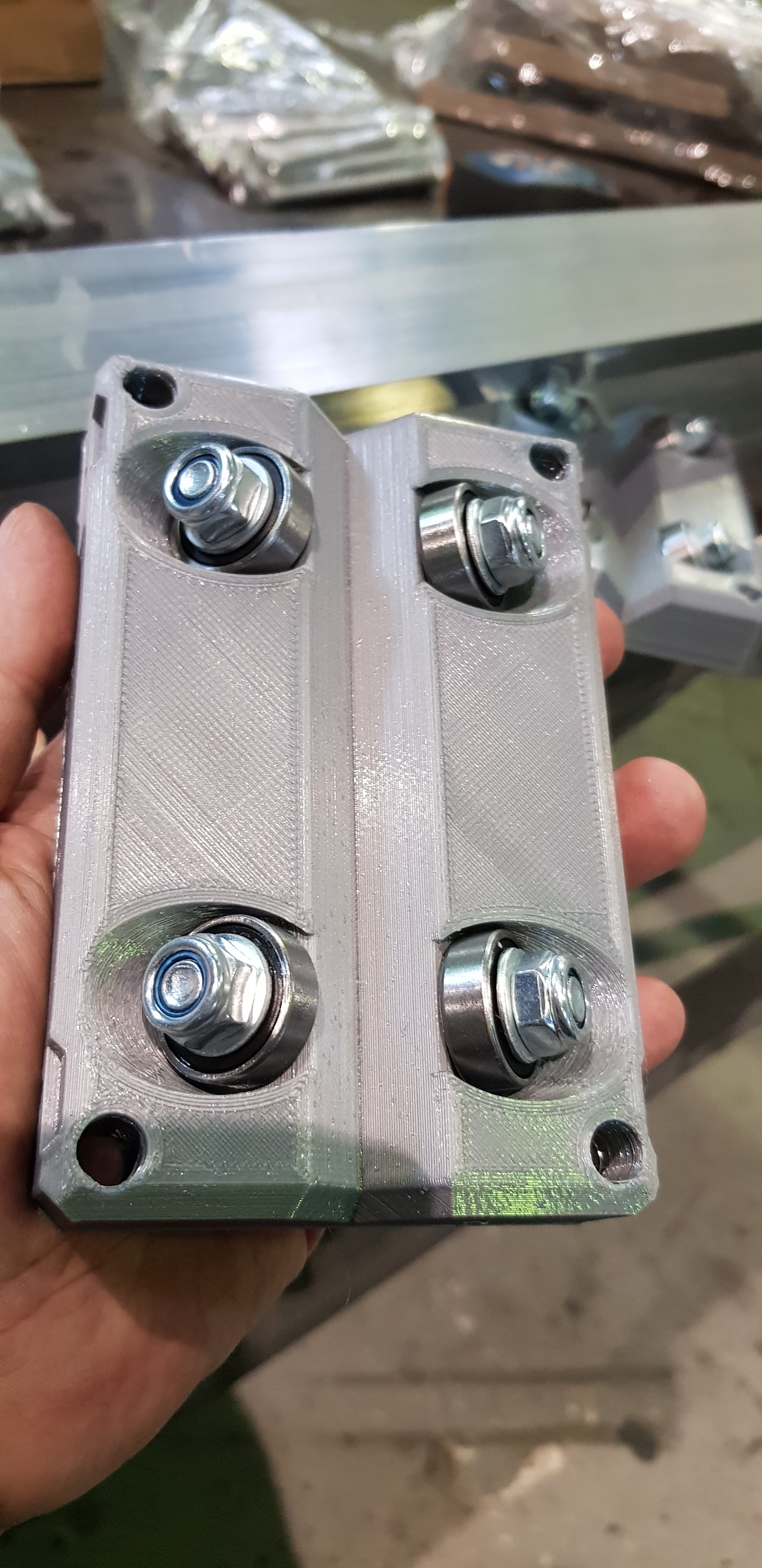

Направляшки из квадратной трубы 40х40 , каретки - печатные детали с подшипниками, всё как в лучших домах лндОна и парИжу :mrgreen:
Привода на ремнях, кроме оси Z, моторы самые злые, по 4Нм
Комплектуху в целом закупил на алике еще до праздников
За праздники сварена рама и напечатаны основные детали
Скоро самое интересное !

Полутораметровый портал таскать ровно - это задачка... У меня знакомый делал на пол листа фрезер, и то запарился. Но посмотрим, что выйдет ;)

Если фанеру кроить, то лучше СО2 лазер поставить. На фрезерную головку на такую размерность надо очень жесткую балку делать - в промышленном производстве это очень серьезная задача, а при самодельном конструировании - фактически без расчётов - будет очень тяжело.....
Есть куча видео о таких самодельных станках - криво-косо работают, но с промышленными фрезерами их не сравнить - им очень далеко до них. А вот лазерные резаки(а также плазменные) получаются вполне нормально.

Я про это думал. Собственно после сборки 2х осей я поставлю простенький шпиндель на 800вт и посмотрю что вообще из этого может выйти, и стоит ли ставить третью ось или сразу покупать трубу и бп к ней...
Мне не нужна подача в 100мм в сек с заглублением на 18мм, вполне подойдет подача 10 по ху и 3 по z за проход.
Вощем посмотрим

Пособирал маленько - вообще не так всё плохо, как я ожидал, портал ездит, даже за один край, вполне легко...
Следующий этап - ремни и моторы, и можно начинать тесты
