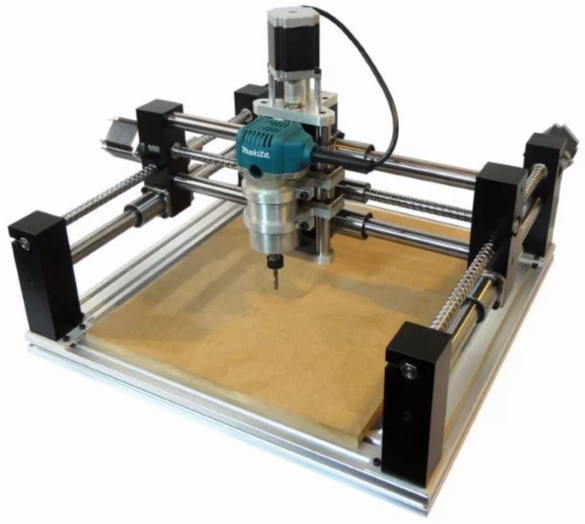

Второй сверху - интересно выглядит и в то же время не сложно. Есть ссыль на проект?

Нет. Сам случайно картинку нашёл и мне понравилось.

https://m.facebook.com/protoptimus
Есть и ссыль на сайт, но сайт недоступен.... А жаль.

Alex Post, Наберите в поиске Ютуба Nikodem Bartnik. У этого польского юноши есть свой очень похожий проект с кучей видео и выкладкой моделей на Тинги, если память не изменяет. Он на своём станочке даже алюминий грызёт потихоньку.

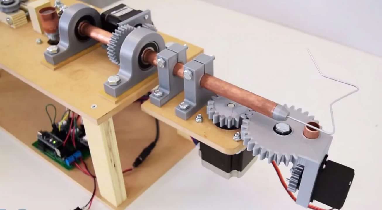

Меня вот, тоже зацепило. 3D- печатная 3D гибка проволоки на Ардуино.

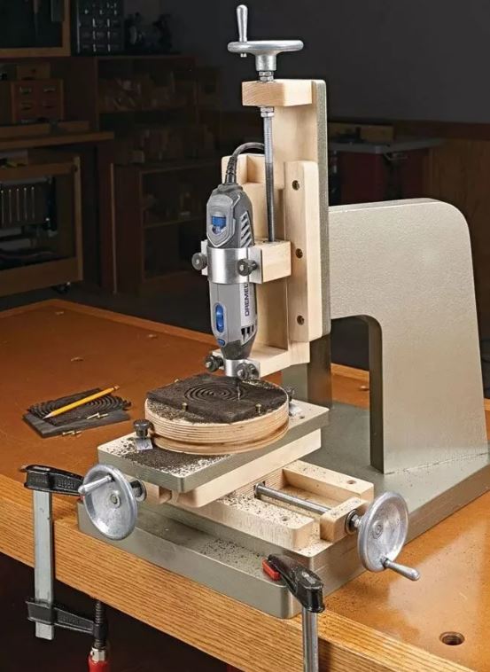

Ручной фрезер - заготовка под домашний ЧПУ.
Очень хорошего класса точности....

Как думаешь Стоит Заделать?
Принцип ясен..... нарисовать под свою комплектуху 1 день...... Печатать дольше. У Меня как раз есть несколько движков свободных, и три трапеции по 30 см. Две с шагом 8 мм, одна с шагом 1 мм. По высоте модно строительную шпильку поставить временно. Осталось только осей прикупить..... Раму можно обычную трубу 30 на 15 в угловые столбики вставить. На трапецию напечатать дополнительные пластиковые антилюфт гайки - в дополнение к латунным - вернее уменя они уже напечатаны...........
Z- тоже из пластика напечатать. С площадкой под установку разных БЫТОВЫХ(значит дешёвых на 220 вольт) шпинделей.....
Начинал всю 3D-тему с фрезера 3 года назад...... но первый блин комом - не получился нормальный фрезер.......
А эту конструкцию можно быстро перевести в ЧПУ лазерный выжигатель , если слабоватой окажется.

Я думаю, стоит. Выглядит интересно, если будет готовый DIY проект - я думаю станет популярным.

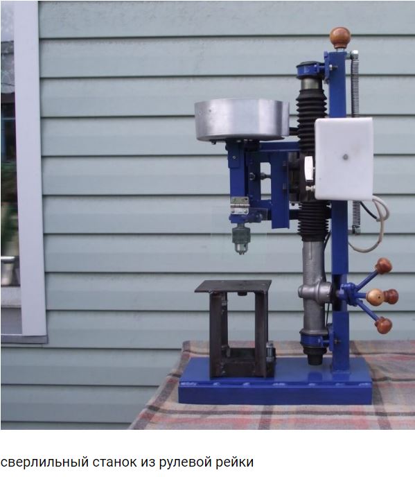

Рулевая рейка Б.У. + болгарка....... а бывают рулевые рейки с электроусилителем - т.е. сразу с электрическим приводом....... :roll: :roll:
