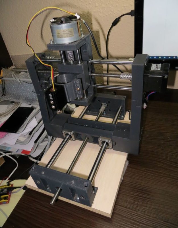

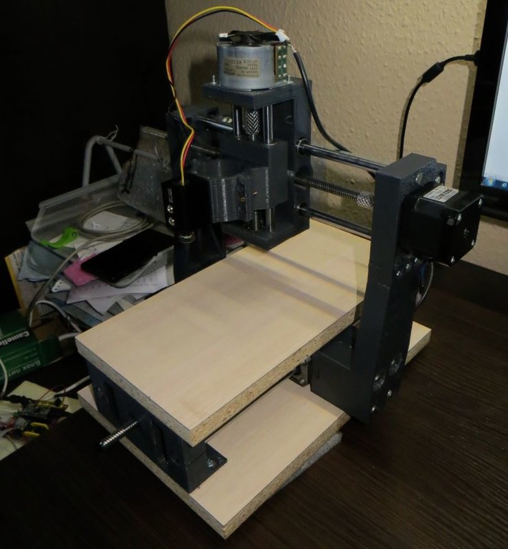

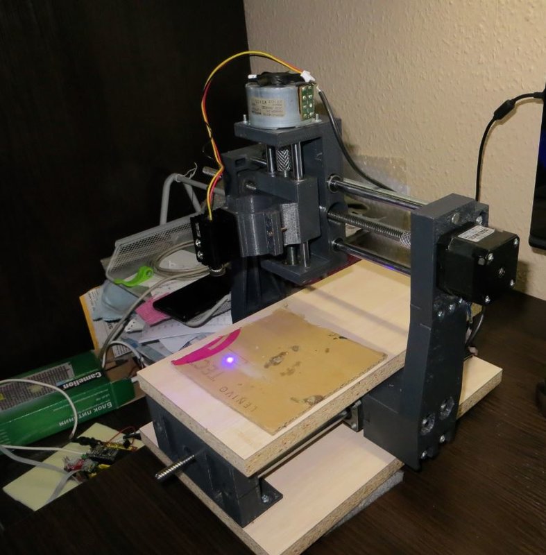

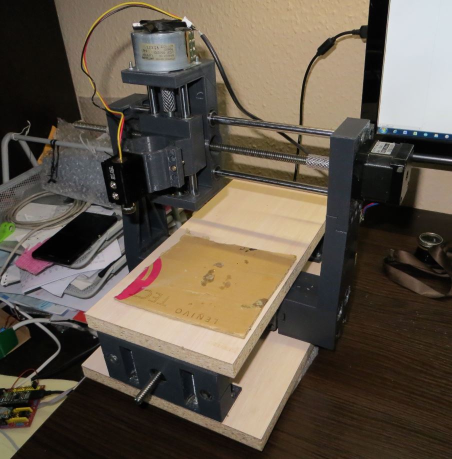

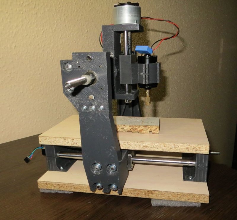

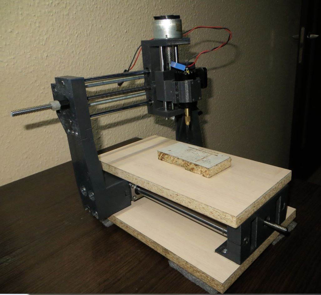

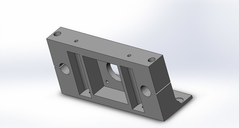

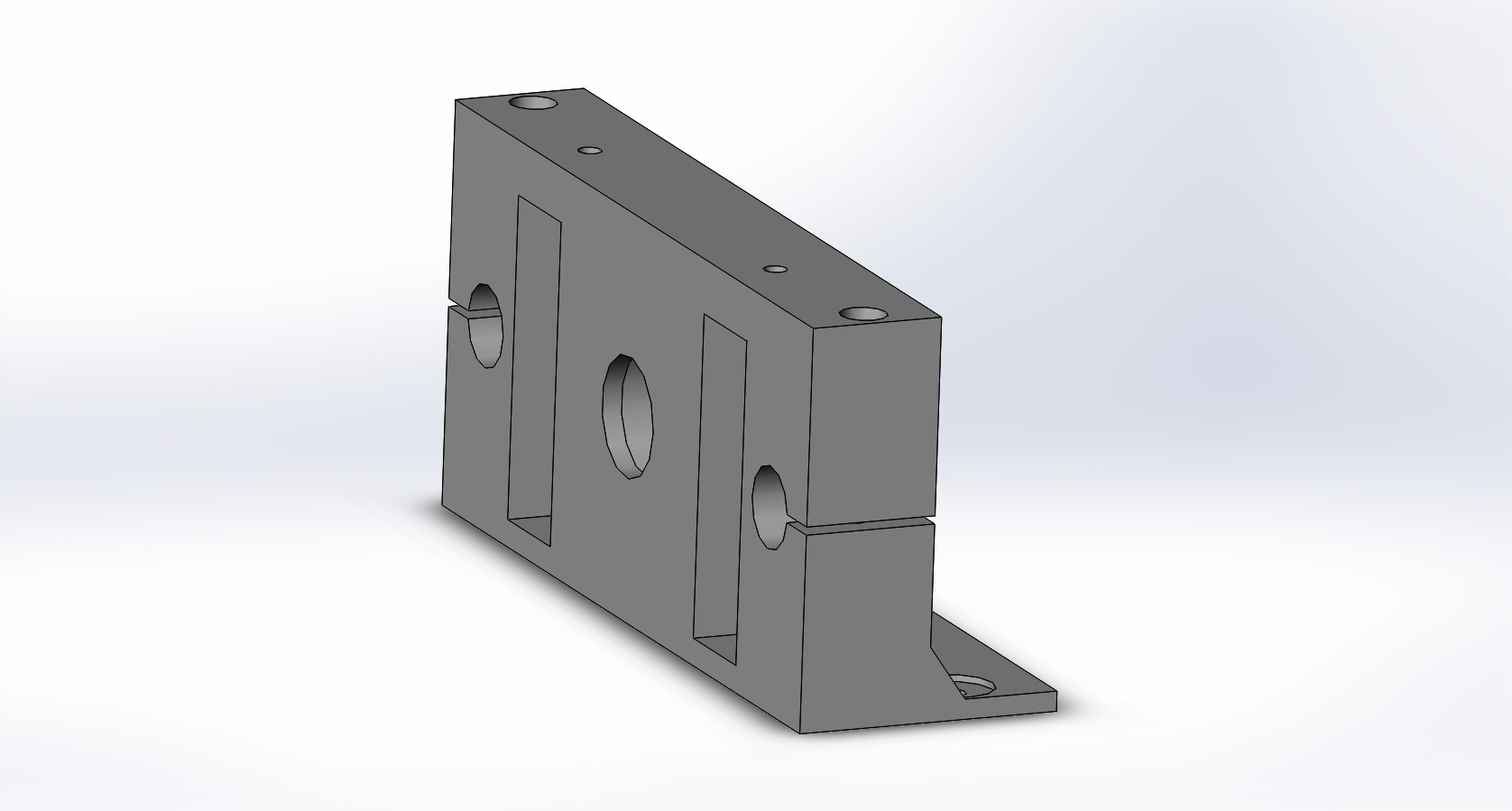

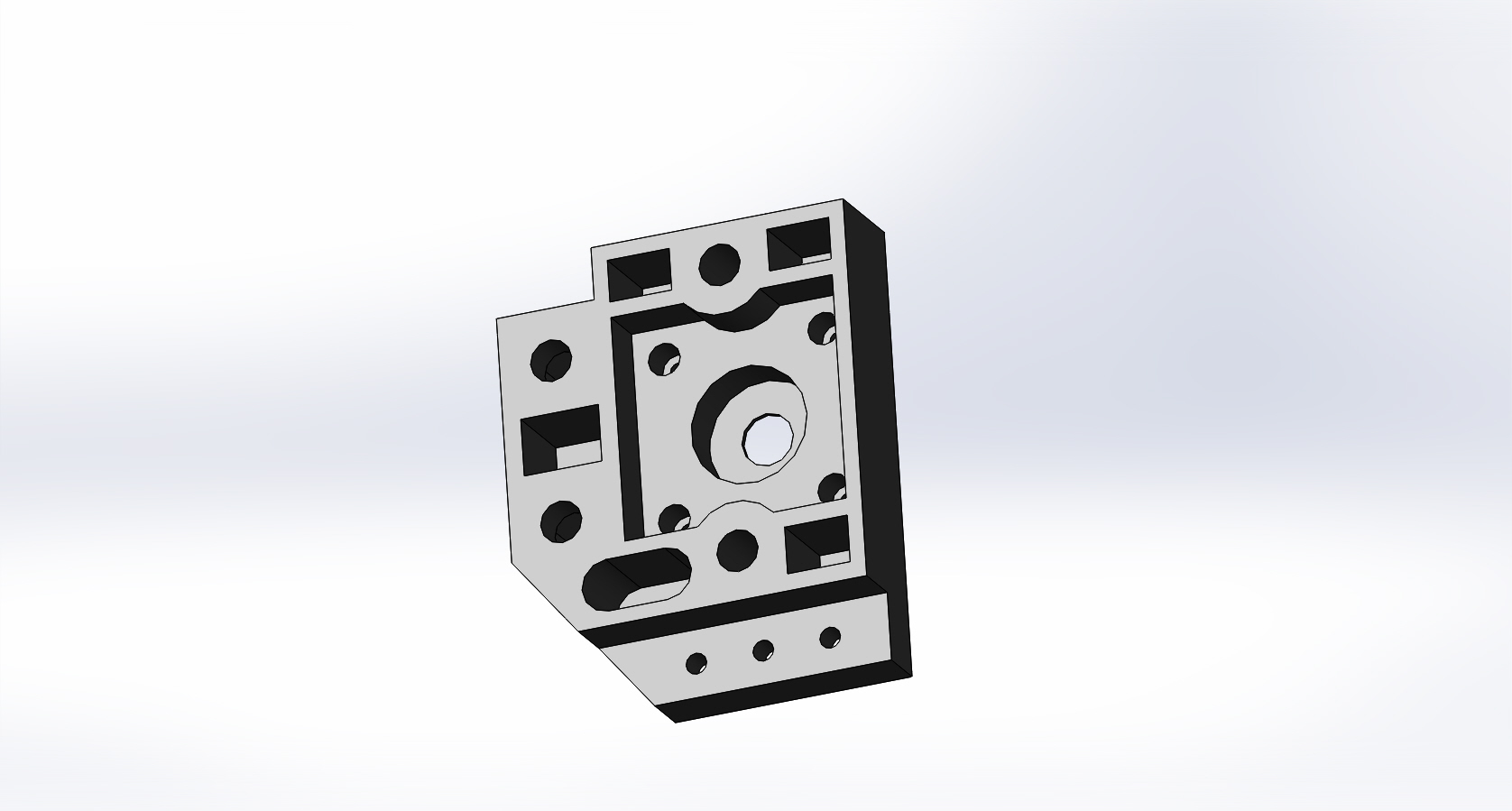

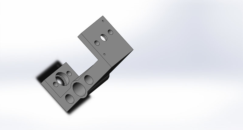

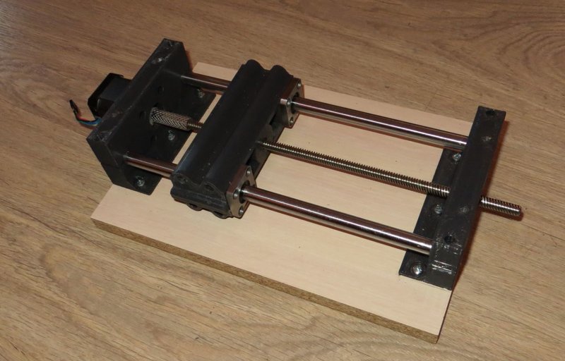

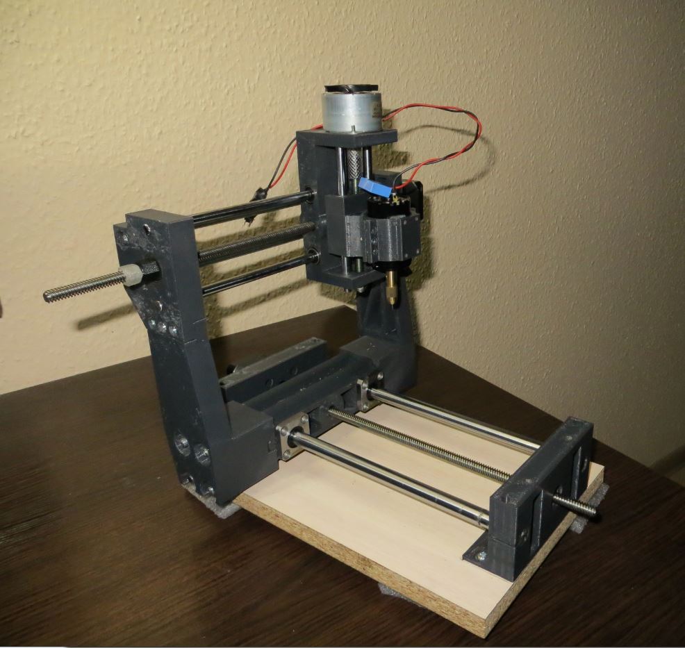

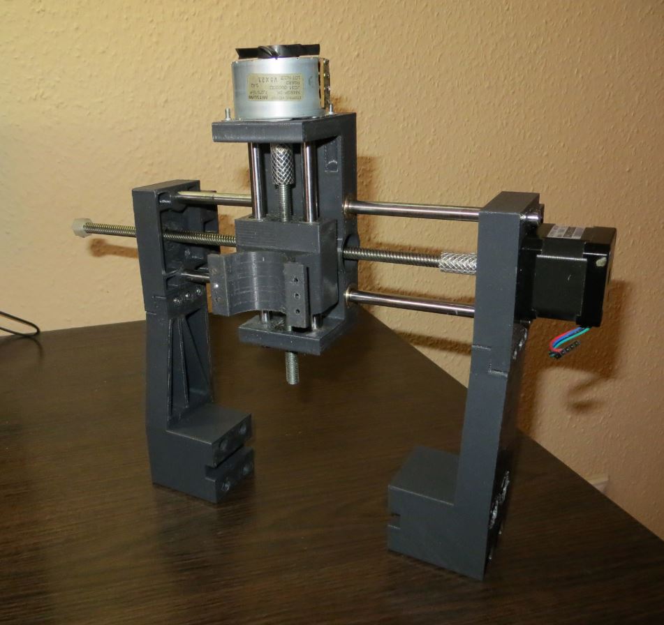

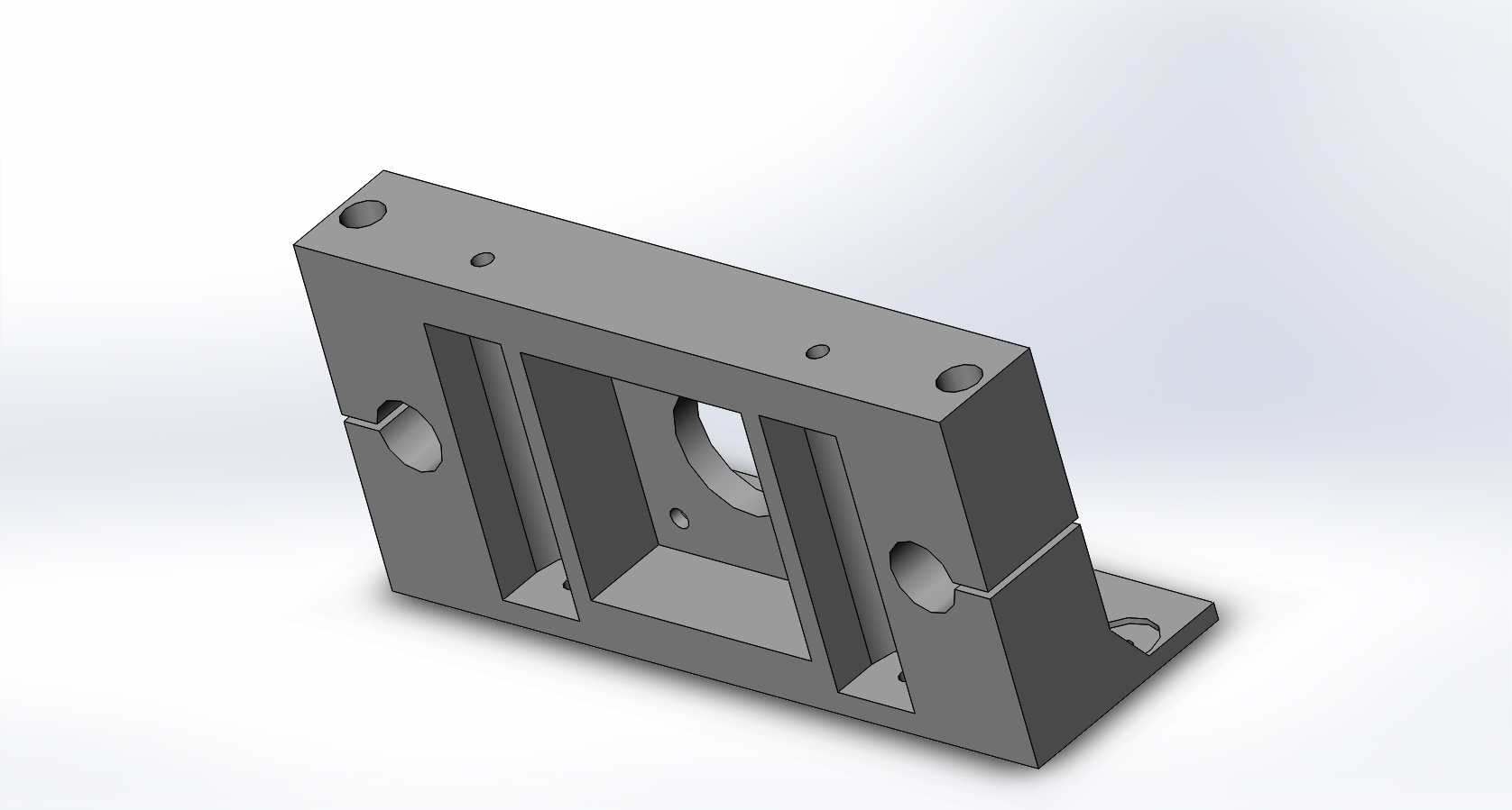

Напечатан принтере с рабочей зоной 150 на 150 мм -на принтере 3D SPrinterMini.

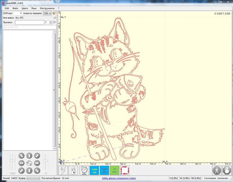

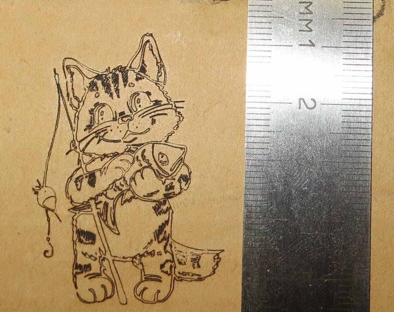

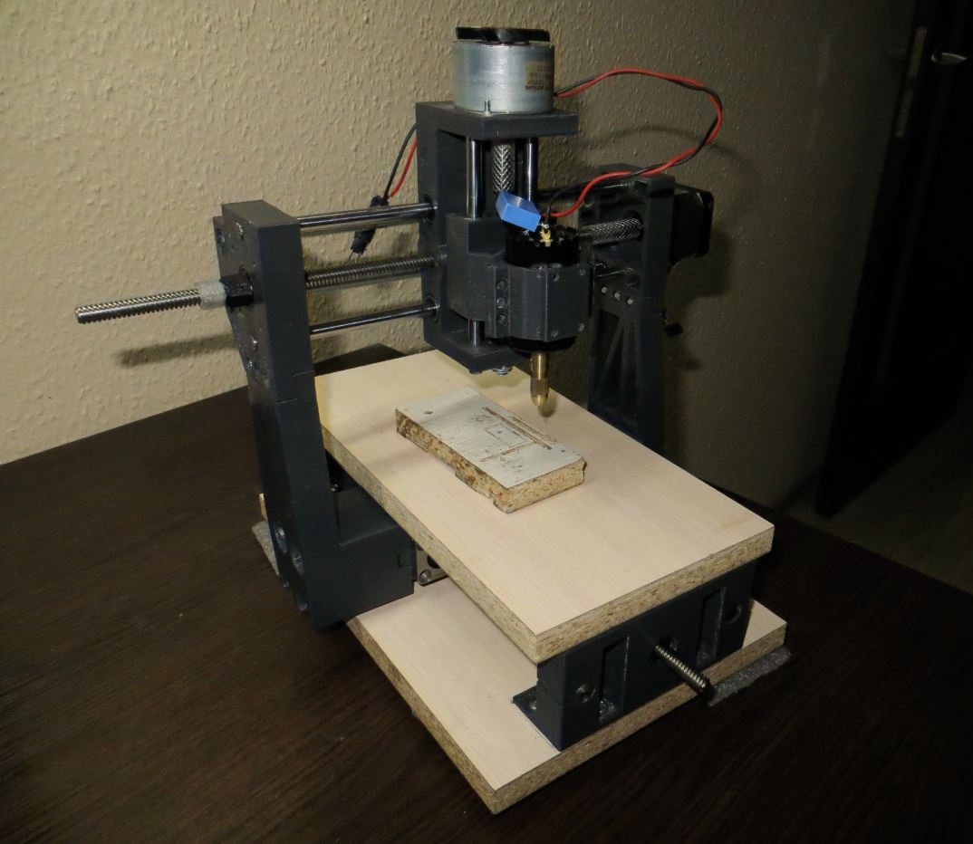

Решил заделать себе портальный фрезер для гравировки печатных плат и чтобы лазер мог таскать. Всё основное отладил, но осталось куча мелочей.... Лазерная часть работает на отлично. Фрезерную часть надо доделывать - электрику со шпинделем - пока всё собрано по временному варианту..... Но работает и что то даже фрезерует ...... шпиндель супер слабоват..... Так на покарябать чего -нибудь.....

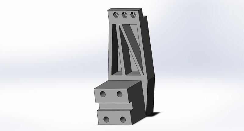

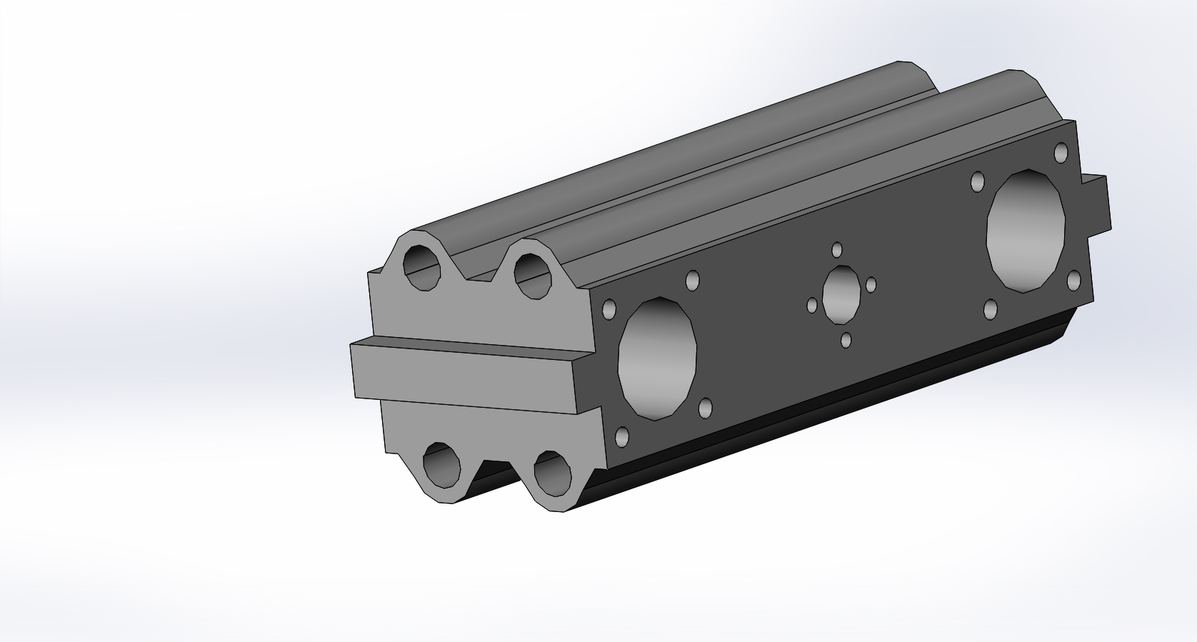

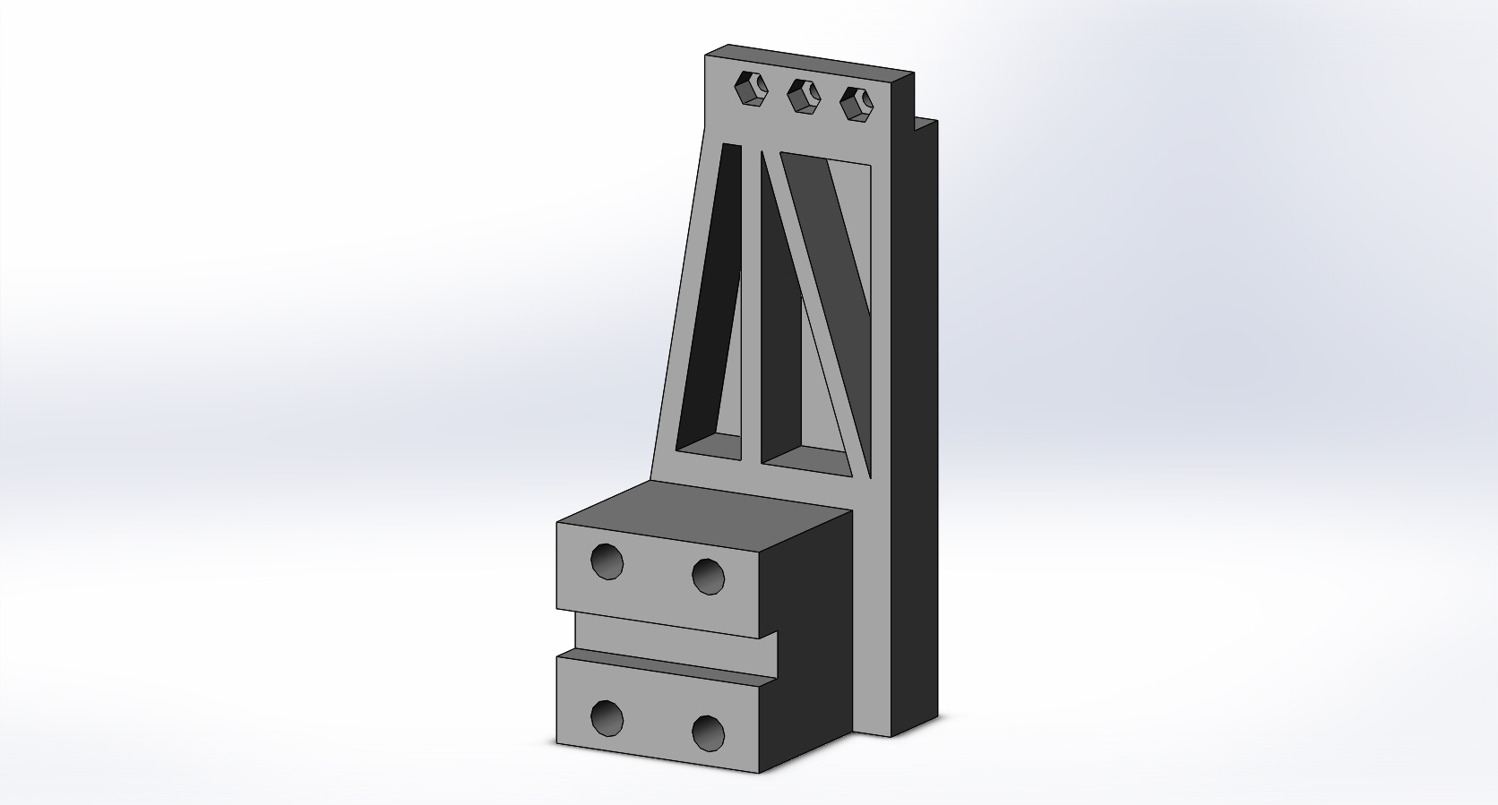

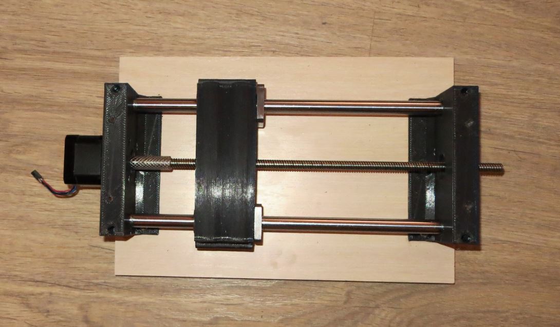

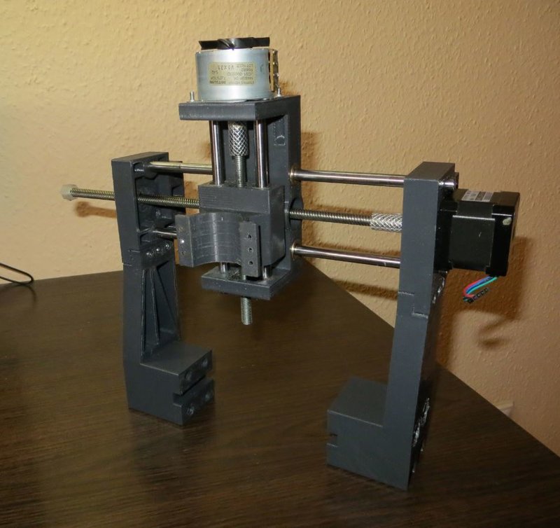

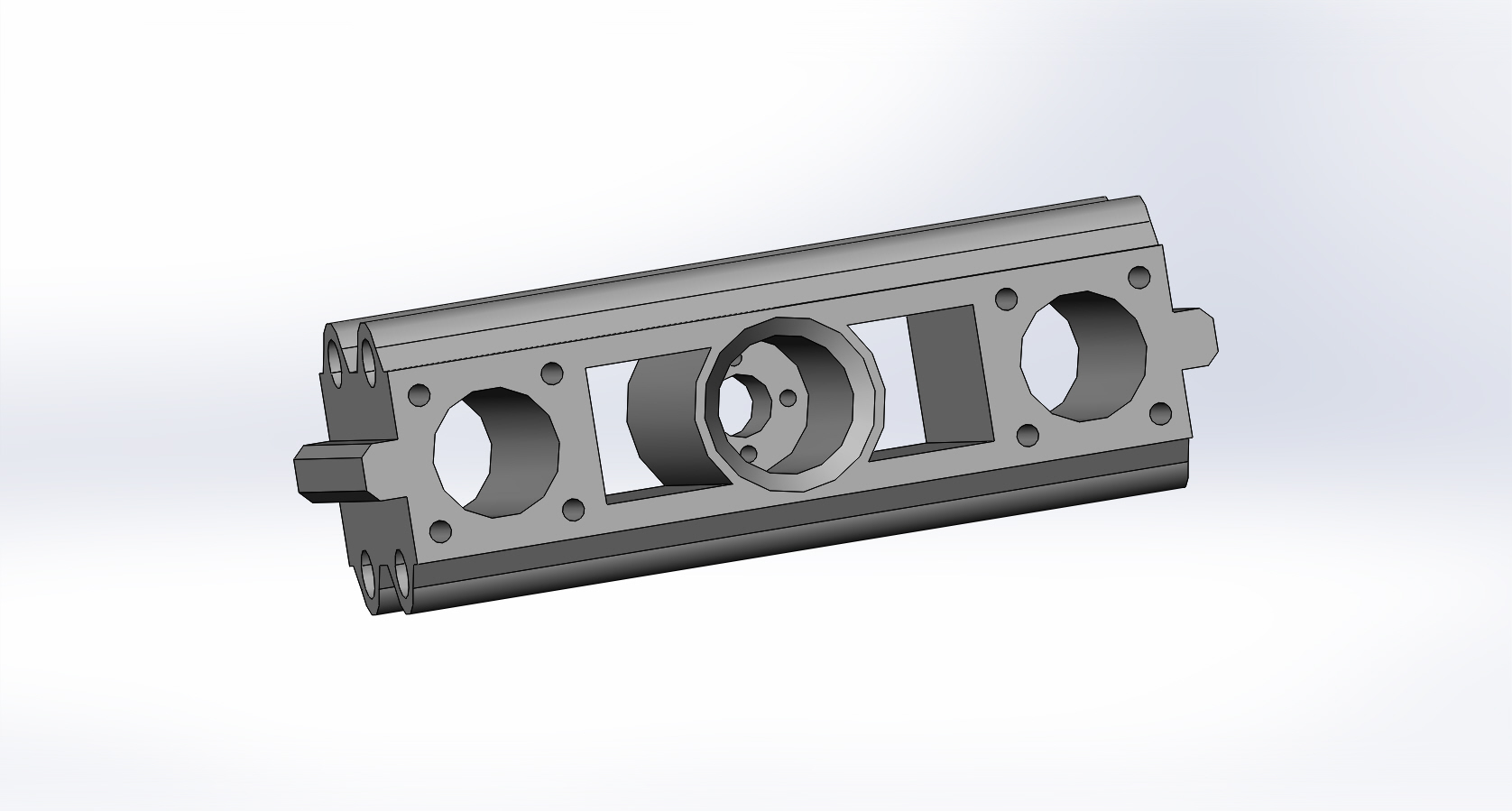

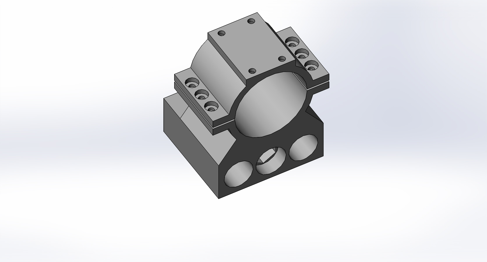

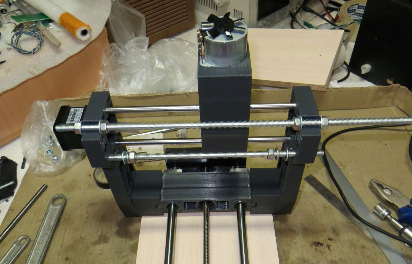

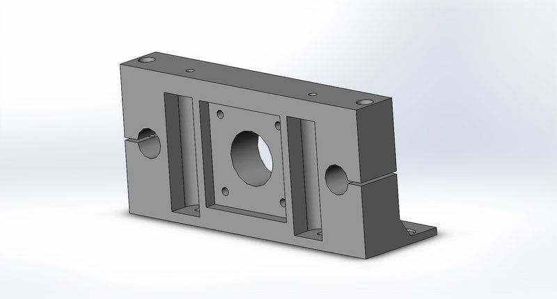

Сперва был напечатан низ портала - по оси У, потом верх портала по оси Х и Z.... Далее был выявлен центр массы и по центру массы сделана центральная стойка с наклоном так, чтобы центр масс приходился на центр подшипника по оси У..... От стола до нижней точки каретки Z - стандартные 60 мм , ход по Z -тоже 60 мм. Управление GRBL f1.1.

Непрочитанное сообщение Lenivo » 02 дек 2020, 08:14
Точность хорошая, сравнивал с ремённой передачей разницы в точности не заметил.... Но лазерный блок не имеет сопротивления от фрезы, поэтому как бы зазоры, люфты трапеций и провисание ремней при хорошем ходе подшипников по осям- как бы не сильно влияет.....

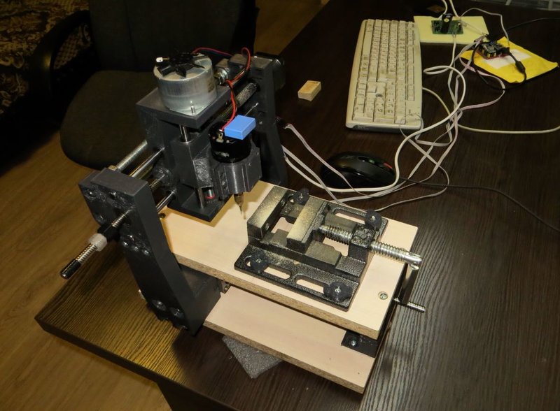

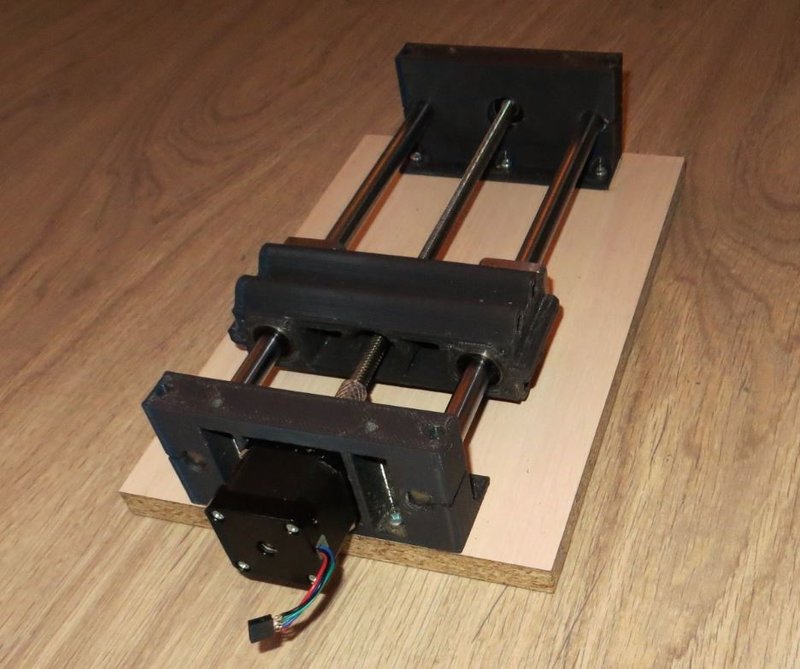

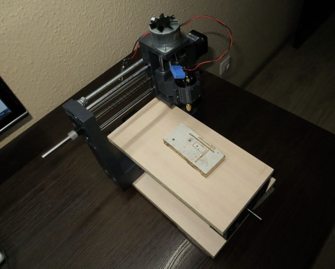

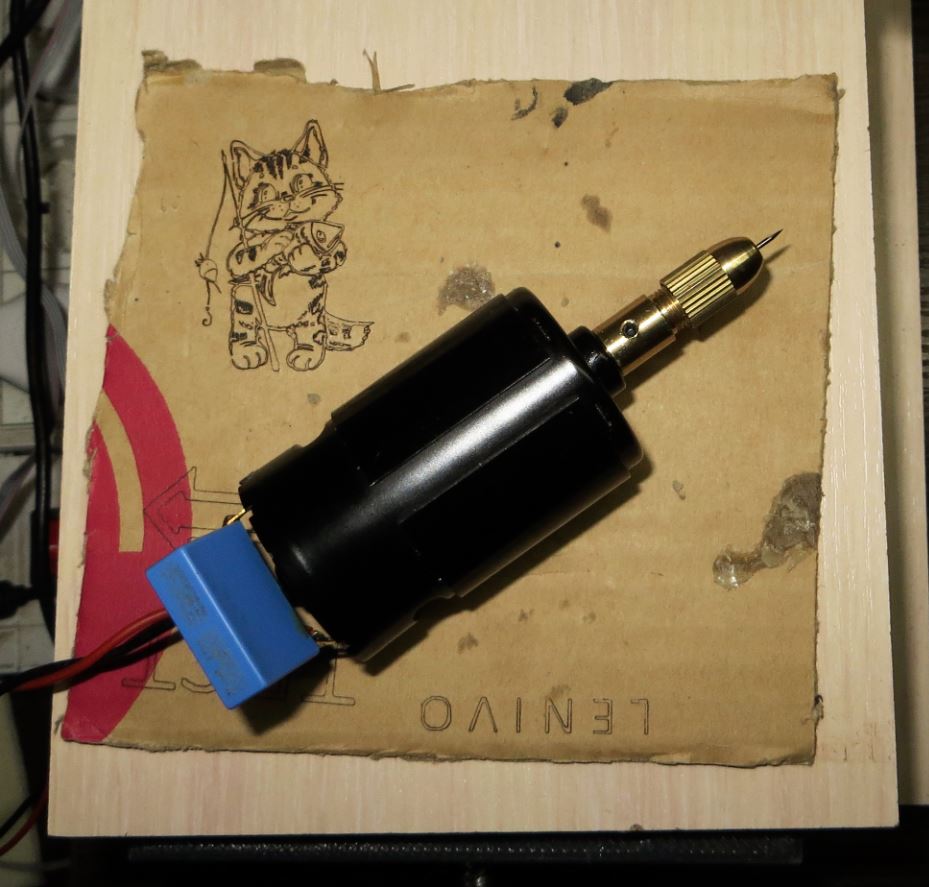

Непрочитанное сообщение Lenivo » 05 дек 2020, 15:55
Приделал тиски.

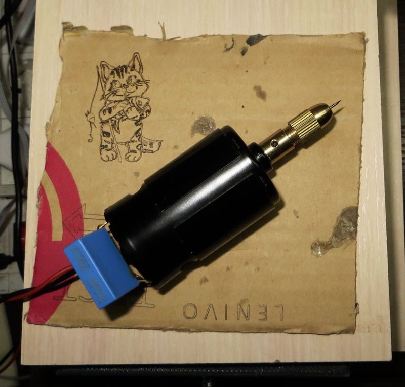

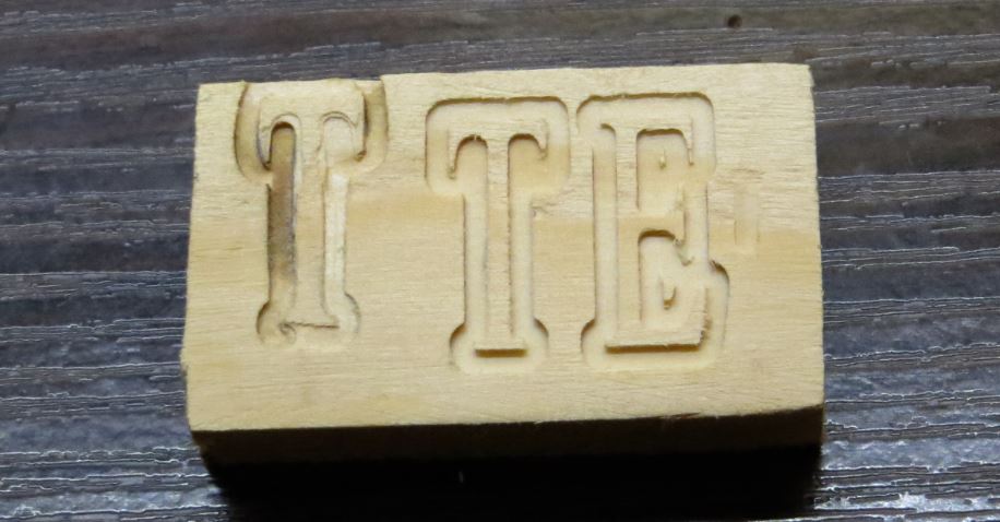

Да помучился с устранением люфтов ..... Поставил латунно графитовые втулки вместо шариковых подшипников - так всё ездить перестало, стало всё закусывать.... Люфты минимизировал...... Остался момент биения патрона..... надо заказывать ER11. Да и фрезы надо заказывать....

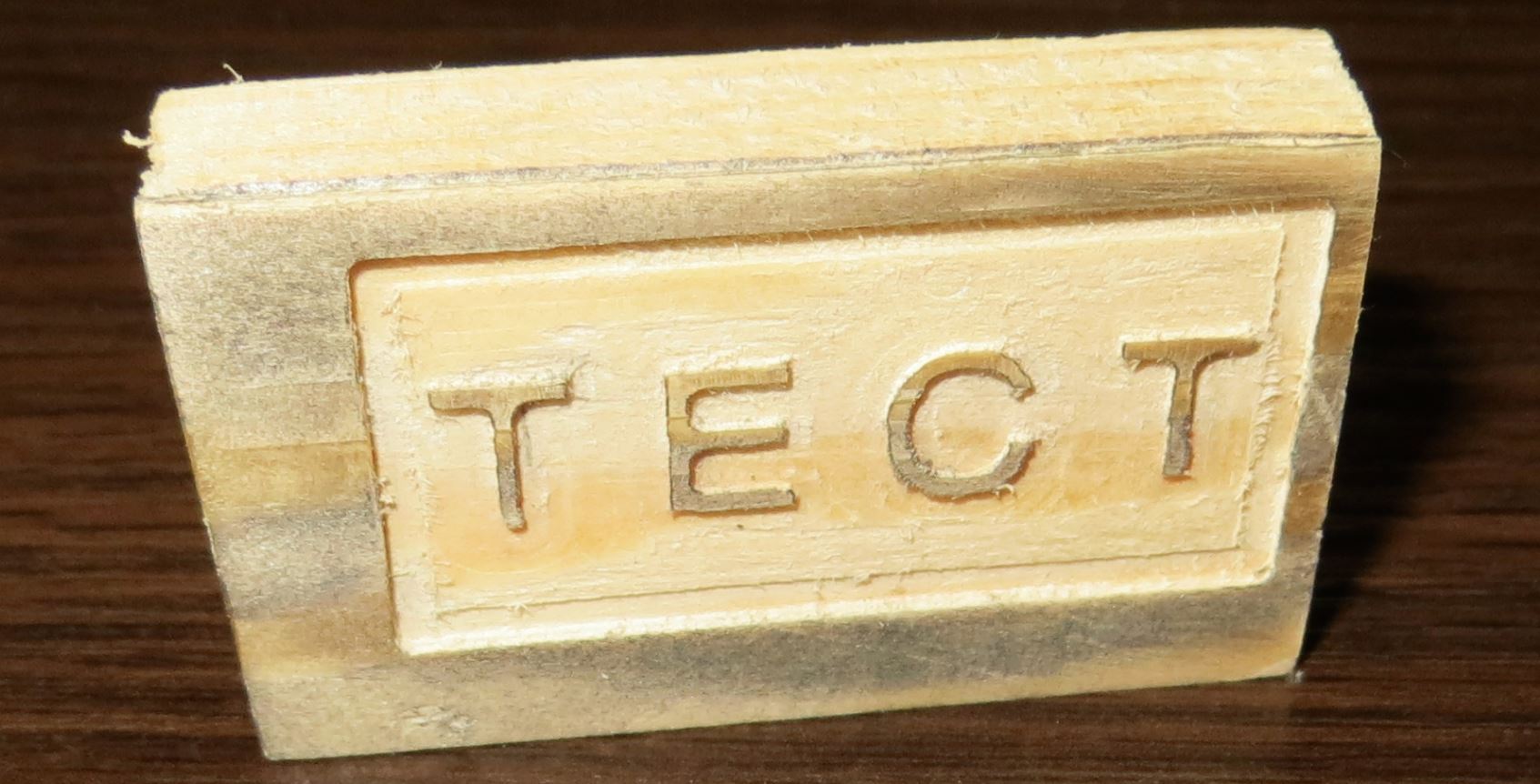

Вот пробы на обычной сосновой деревяшке - двумя фрезами, одна фреза для Дремеля, другая Кукуруза обе 2 мм.
Фрезер_портал_01_12_2020 18.JPG (67.82 КБ) 33680 просмотров

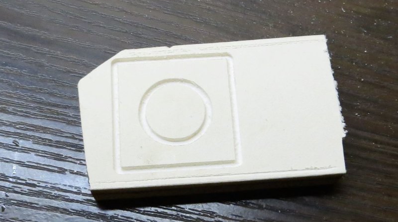

Квадрат с кругом на пластике - точно фрезерует - в 2 десятки укладывается - это при том что фреза слегка бъёт - на глаз видно на кончике фрезы биение... Но вот это фрезеровалось 22 минуты.
Но так , в принципе всё работает..... Только..... Движок шпинделя хотя и слабоват , но фрезерует по 1 мм в минуту.
https://youtu.be/bNmNK3LxCYI

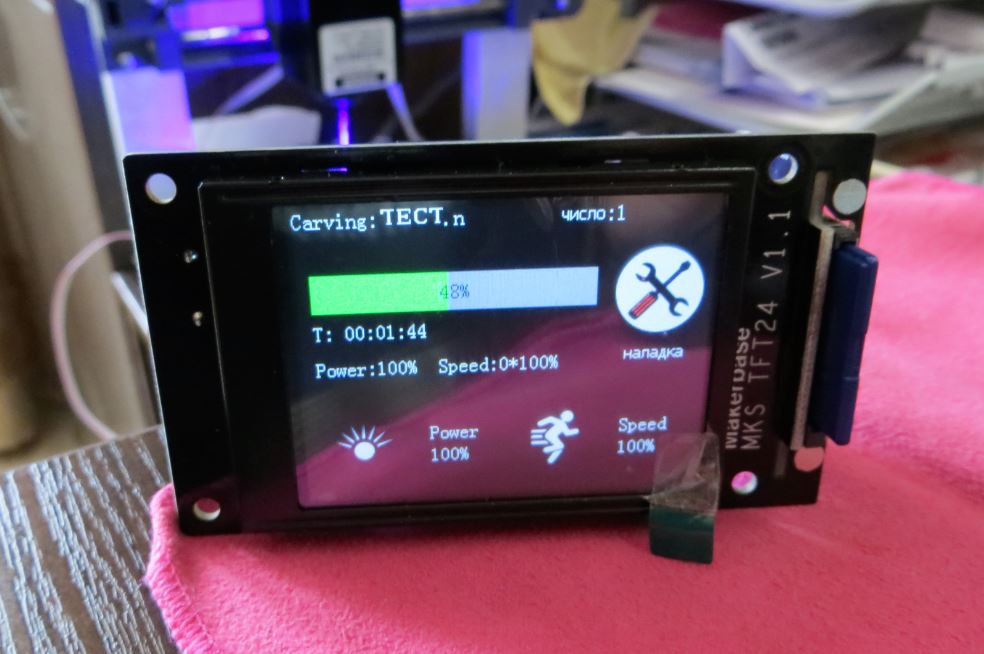

Можно...... марлин присобачить для фрезера, а можно просто сенсорный экран MKS TFT24 с фрезерной программой поставить .

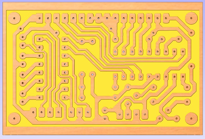

На 12 вольтах через ШИМ довольно прилично фрезерует на 10 000 оборотах , но немного не хватает, зато вибраций нет почти. На 16 вольтах шим греется будь здоров, причем греются из нутри входные и выходные конденсаторы(?) причем выходной конденсатор перепаял и впаял на длинных выводах, думал он от платы греется - а нет, он внутри греется, похоже электролит внутри кипит..... Поставил 200 ваттный трансформатор с выходом на +16 вольт, трансформатор от ручного фрезера за 30 минут только слегка теплый, но для данного двигателя оборотов прибавилось до 14-15 тысяч, и двигатель стал "реветь" и выть и вибрировать...... Вот странно очень.....Если на 10 т. оборотах на холостом ходу шпиндель вообще не слышно, то при 16 вольтах питания (питание больше просто просело под нагрузкой до такого вольтажа) двигатель уже на холостом ходу воет - воет крыльчатка охлаждения внутри двигателя на коллекторе. Воет как пылесос. Хотя движок ха 30 минут слегка тёплый.

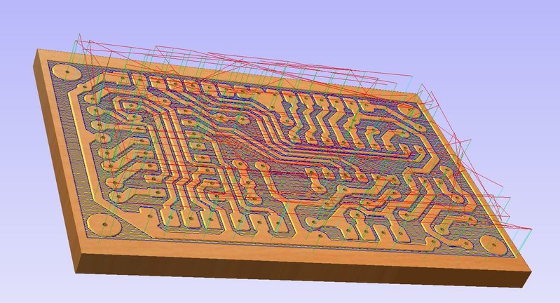

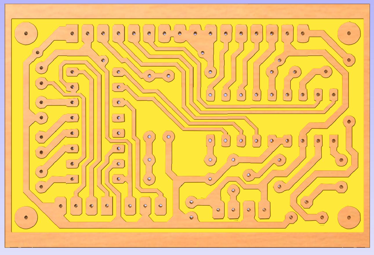

Заказал фрезы гравировальные для печатных плат и патрон ER11..... Придут - буду платы пытаться гравировать, код уже сделал. Пару дней разбирался и бумал сделать при помощи тех фрез , что у меня есть - не выходит даже на моделировании. Надо будет на работе проверить, если шпиндель будет на 12 вольтах на 10 000 оборотах гравировку тянуть, то по шуму этот вариант гораздо компфортнее будет, правда скорость почти в два раза меньше получается..... короче думать надо....
Для печатной платы нужна конусная фреза 20 градусов и 0,2 мм на кончике - заказал набор из 10 штук......
Тогда получается. Первый проход гравировка, потом сверловка сверлом 0,5- 0,8 мм или же прямо этой же фрезой отверстия делать. Пробовать надо... Сверла с хвостовиком 3,175 мм и диаметром от 0,2мм до 1 мм есть- это, всем известные, чистки для сопель принтера...... :lol: :lol: ..... только вот жалко их... вдруг сломаю, чем сопла чистить? Пока новые придут месяц пройдёт.
