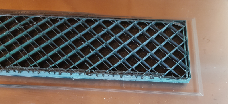

Плохая волна. Пробуй ещё.
PS. У меня было дело - неравномерное перемещение по осям X, Y. Поправил положение X балки- расточил отверстия крепления на каретки и заменил потай винты на простые с шайбой, это исключило перекашивание балки при затяжке винтов. И ещё выровнял токи на драйверах. После этого все перемещения прямолинейны.

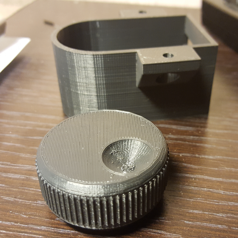

Очень симпатишно. Но имей ввиду, мои деталюшки рассчитаны на установку дисплея заподлицо с корпусом. Соответственно оригинальный упор для энкодера тоже не подойдет, нужно более толстый печатать.

Хм. А SD карта пролезет в щель?
Re: Еще один SPrinter 233 [Anry777]
Непрочитанное сообщение Alex Post » 09 май 2017, 22:55
Ну у меня пролазит :) Еще раз заостряю внимание: экран нужно ставить заподлицо с передней плверхностью. Тогда щель будет напротив кардридера, а ручка - стоять с минимальным зазором от корпуса. Я набирал расстояние шайбами, по 4 шт вроде. Можно и из пластика замоделить и напечатать, если все промерить.

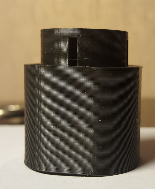

Он обкатывается что ли??????
Я прям радуюсь все больше с каждой печатью
Сообщения: 11053
Поблагодарили: 1045 раз
Непрочитанное сообщение 3D-SPrinter » 09 май 2017, 23:54
Может и обкатывается, если изначально валы и рельсы закусывали. ;) Но прогресс определённо есть.

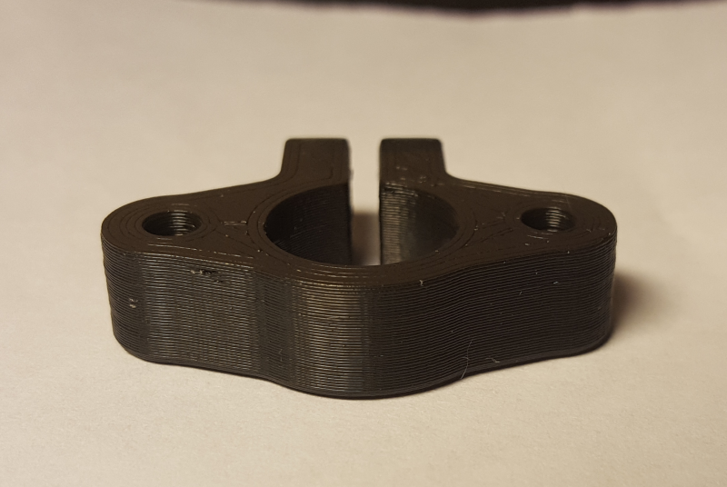

09 май 2017, 20:25
Да не за что :)
Муфта - ВО!
Винт почти не болтается!
Еще раз спс.
