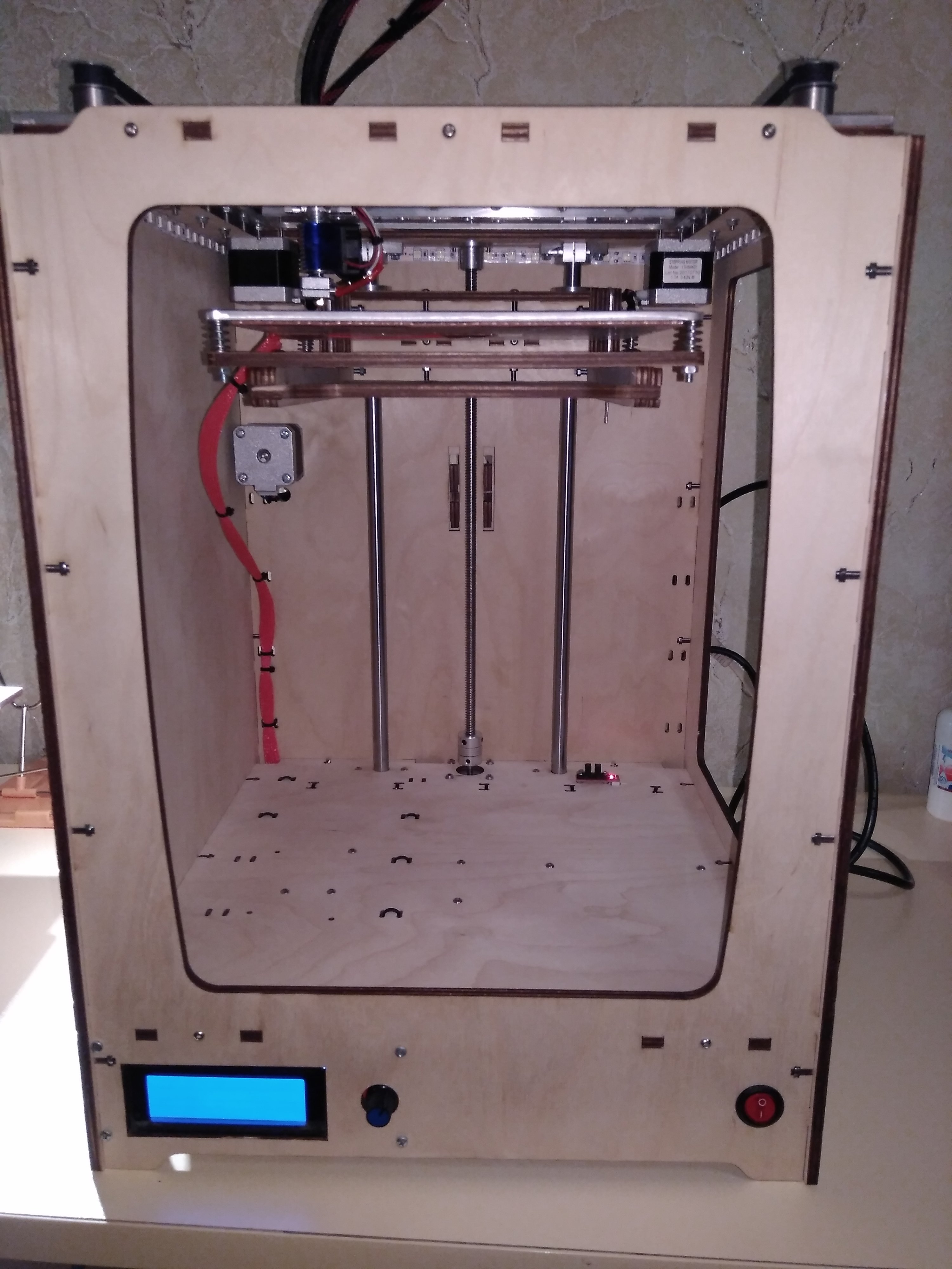

все. подошел вплотную к электрическо/электронной части. подогнаны все направляющие, долго пришлось устранять люфт винта. провода сначала хотел уложить в гофру, даже купил несколько диаметров, но оплетка мне как то больше визуально нравится. категорически не нравится расположение чуть ли не на одном уровне катушки и экструдера, катушку буду опускать максимально в низ. в качестве охлаждения выбран вентилятор 120мм и насверлены отверстия выхода воздуха напротив БП и андурынды, все по уму, избыточное давление дабы не сосал пыль.
Re: H-BOT на рельсах в корпусе ULTi, мой первый [Ufamak]
Непрочитанное сообщение Alex Post » 01 сен 2017, 22:02
Экструдер бы повыше, и трубка была б короче, и угол входа филамента не такой крутой. Чтоб ничего не переделывать, можно направляющие ролики поставить для филамента, типа как у оригинального ультика, и все дела.

Только сейчас заметил: концевик по Z не по фен шую стоит. Желательно его ставить, чтоб щель шла перпендикулярно движению шторки. Т.е. на бок надо бы положить. Работать то и так будет, но повторяемость может хромать :( да и язычок ИМХО долго так не проживет...

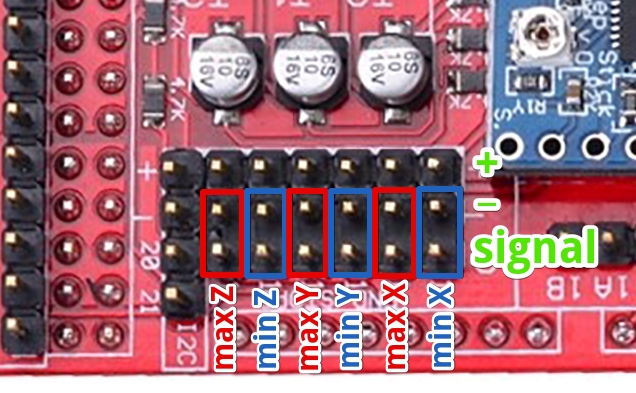

ага ага, пользовался статьей про подключение отсюда же, а там такая картинка была
и получается что концевики нужно подключать немного иначе, я прав? а именно концевик Х подключить к 2 паре штырьков (если считать справа налево)? У к 3 паре, а зед к 5 паре?
kasper
Сообщения: 260
Имя: Oleg
Откуда: Минск
Благодарил (а): 10 раз
Поблагодарили: 18 раз
Непрочитанное сообщение kasper » 05 сен 2017, 22:28
глядя на ваш принтер
наверное
X- min
Y — max
Z — max

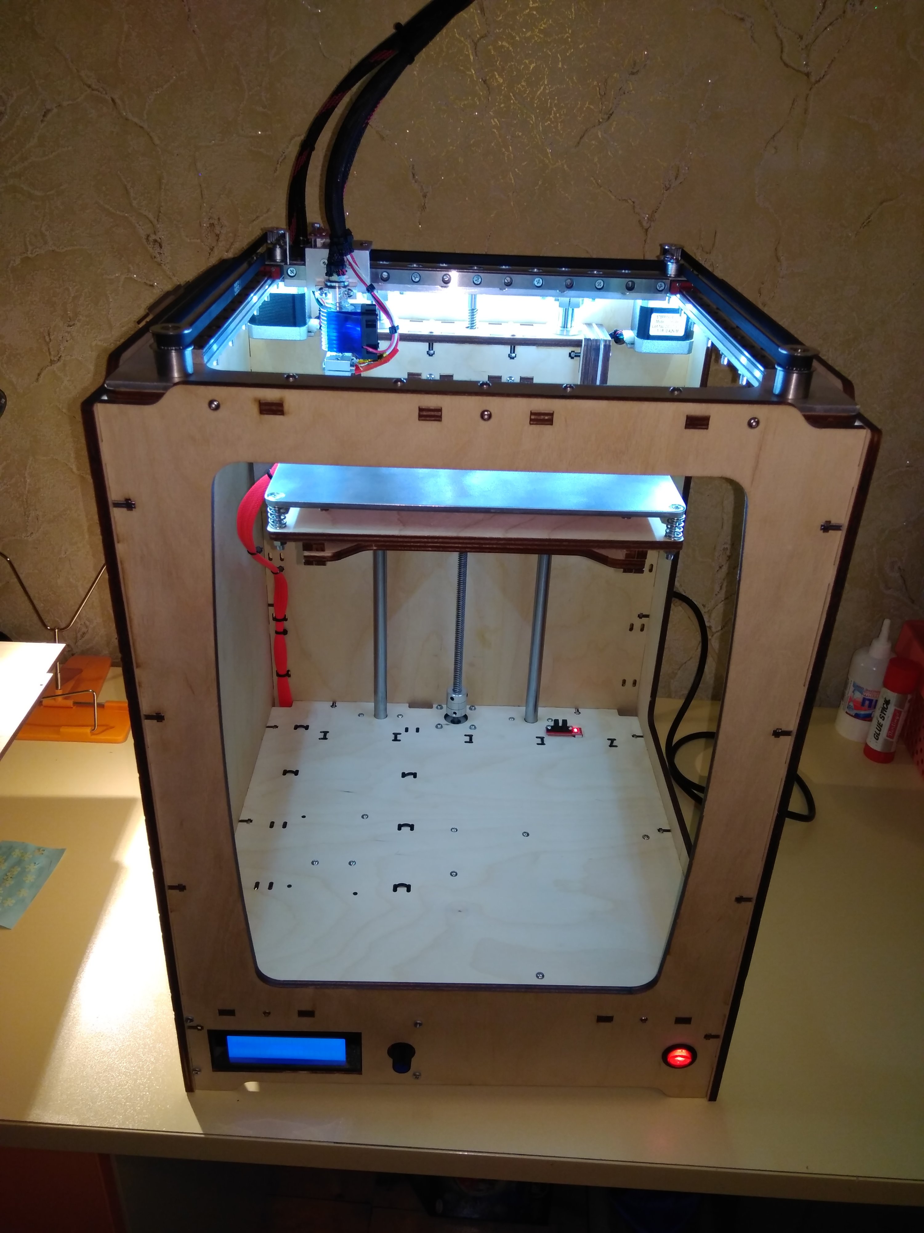

Почти закончил стол, осталось барашки регулирование выточить и базальтовый мат постелить, стекло заказаное получил, 2 и 4 мм, прозрачное и тонированное. Какое из них лучше? И чем лучше обработать для АБС пластика? В теме спринтера где то натолкнулся на лак для волос...
