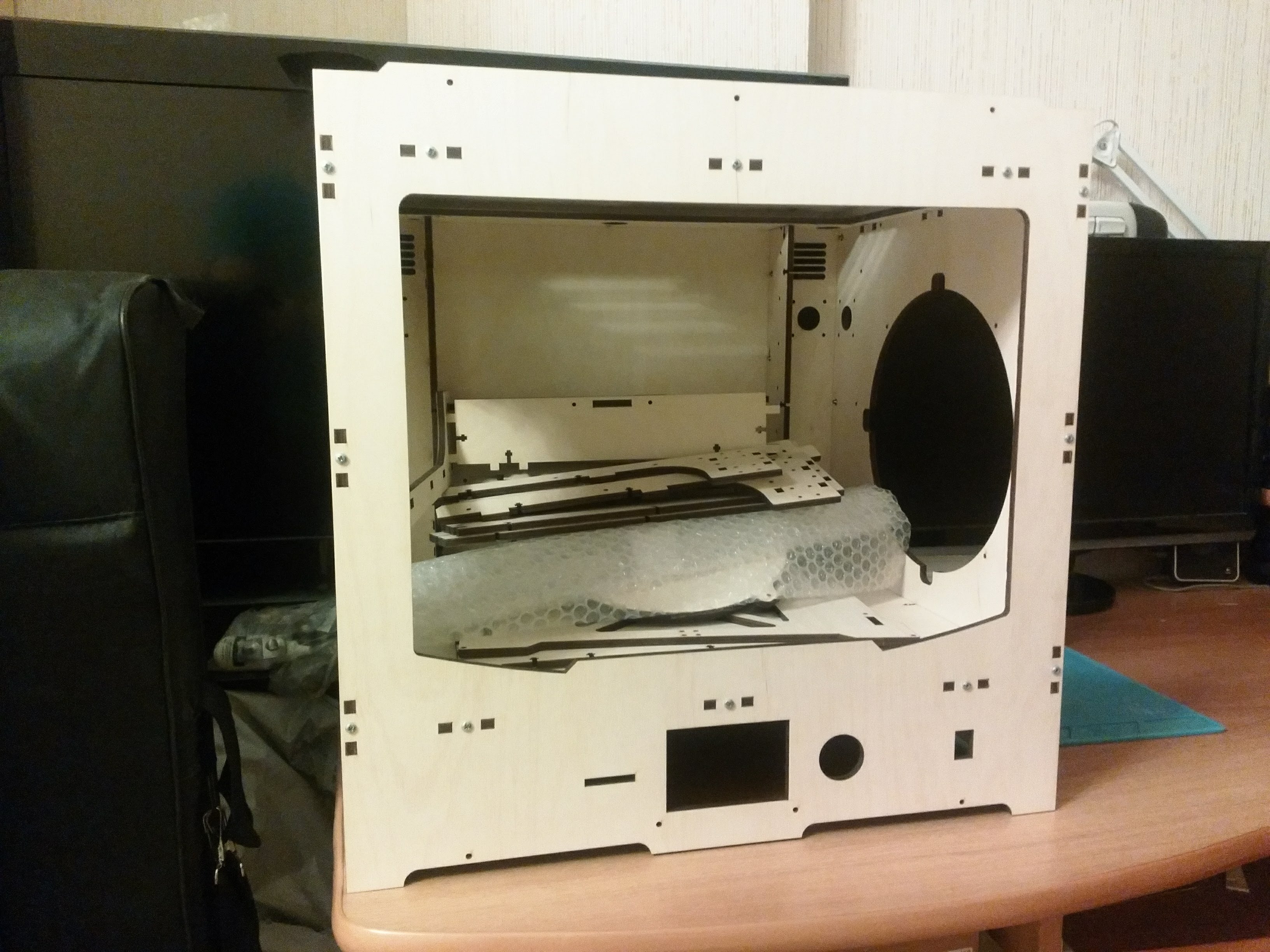

Сборка корпуса изобилует открытиями и благоволит эрудитам. Перед сборкой необходимо внимательно разложить все детали, определить какой стороной должна стоять задняя стенка, не перепутать левую и правую стенки, догадаться, что сначала собираются левая,правая,верхняя и нижняя детали, а уже потом передняя и задняя... Мне, как человеку собравшему всего один принтер, потребовалось только 3 раза разобрать уже собранное и собрать заново уже в нужном порядке. Сборка стола прошла значительно проще, без пересборки, сказалось наличие более подробной инструкции и шишки набитые в сборке корпуса.
*Пожелание для автора проекта - добавить гравировку в виде стрелок (и надписей типа Top, Front, Back и тд.) на внутренние стороны деталей, для однозначного позиционирования в условиях сборки. Это бы сэкономило довольно много времени :idea:
К сожалению, лазер только на лицевой стороне может гравировку делать. А для сборки корпуса, вроде, есть картинка в мануале viewtopic.php?f=25&t=373#p9688 .
Общий вид и сборочный чертеж это разные вещи. Я согласен, что по общему виду можно и догадаться как и что должно стоять, и даже порядок сборки можно проследить если постараться, но это не юзерфрендли ни разу)
На счёт гравировки, положить детали лицевой частью вниз возможно?
Теоретически возможно, практически - нецелесообразно.

Гравировка - избыточно. Пожелание: для облегчения сборки просто наклеить хоть малярный скотч с надписями от руки шариковой ручкой, хоть карандашиком номера деталей в уголках.
Честно скажу, что во время сборки инструкцию штудировал, но умудрился собрать с двумя перевернутыми деталями. Это не особо повлияло (ну подумаешь концевик или контроллер с другой стороны), но заставило на определенном этапе долго думать почему получившееся отличается от фотографий автора.
Это интересное предложение, когда штук 5 КИТов по 20 деталей одновременно пакуется - наклеить и подписать штук 100 кусочков малярного скотча. ;)
Может, всё же проще на картинку в мануале посмотреть - там положение всех концевиков подписано.
