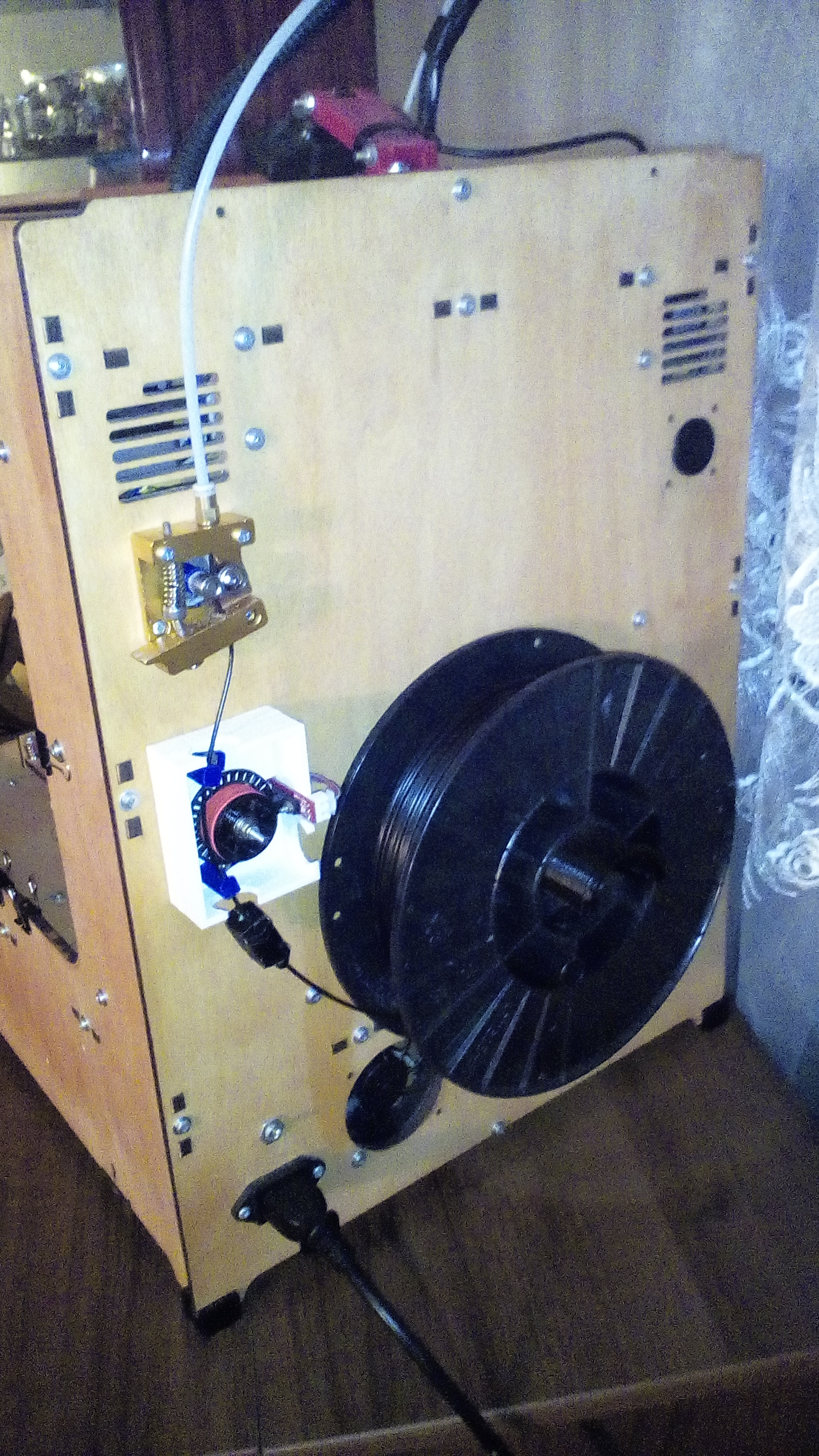

2.1 Корпус:
Все элементы корпуса, сделанные из фанеры покрыл лаком Белинка в 1 слой и ошкурил тонкой шкуркой.
В остальном корпус очень похож на корпус 3d Sprinter, но в отличие от Sprinter есть сплошная крышка снизу принтера (деталь 1013 по спецификации).

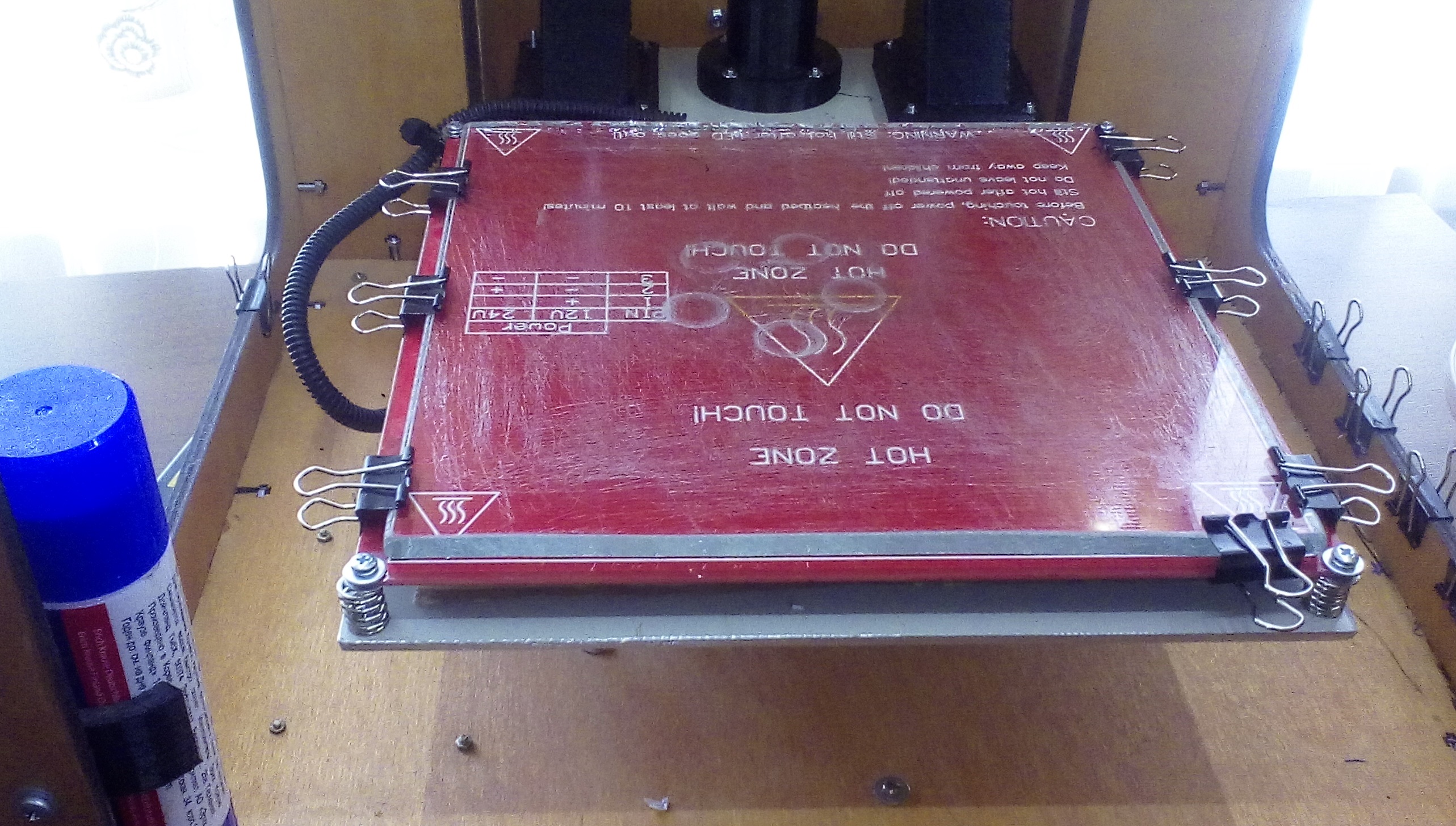

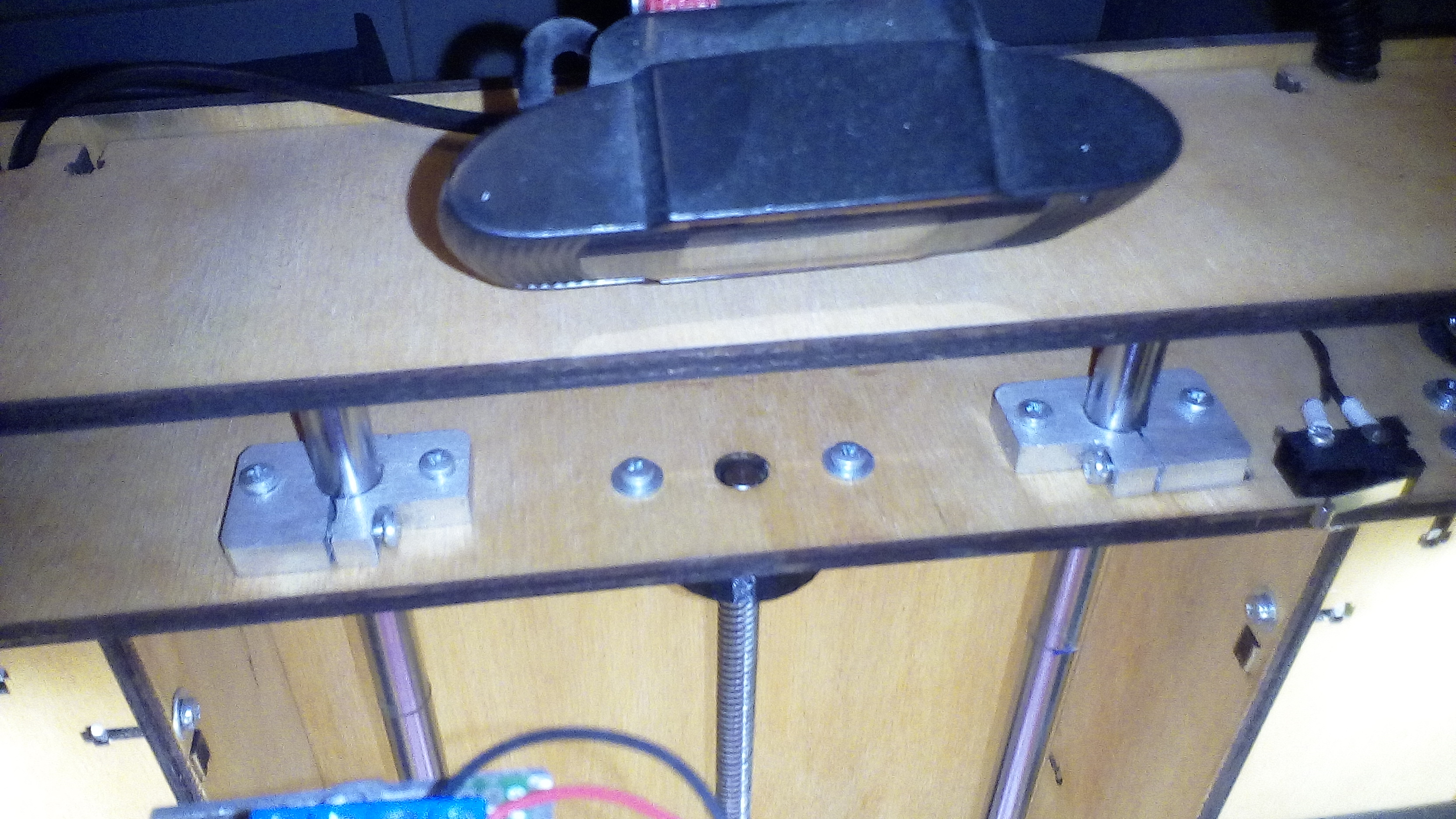

2.2 Механика:
Механическая часть принтера основана на рельсах (перемещение печатной головки) и ходовом винте (подъем рабочей платформы).

Где то через месяц работы принтера (печатал часов 20 за это время) заметил, что низ кровати стола выгнуло пропеллером (Деталь 1024). Причины данного явления до конца не ясны, возможно изменив форму вырезов внутреннего контура, можно избежать коробления этой детали. Но в тоже время основание стола (деталь 1028) осталась ровным, т.о отрегулировать нормально плоскость стола стало невозможно.
И т.к. я не стал проклеивать стол, т.к. хотелось оставить его разборным, то пришлось взять уголки от старого металлического конструктора и прикрутить основание стола (деталь 1028) к боковинам кровати (детали 1025 - 1027)

Изначально выбрал механизм подачи прутка MK8 (3D-Printer-MK8-extrude), но вместо штатной шестеренки и прижимного ролика поставил свои (шестерня mk8, а вместо ролика 624 подшипник). Родной прижимной ролик с канавкой а шестеренка ровная, и ось родного ролика сосна с отверстиями подачи прутка. С шестеренкой mk8 все наоборот, канавка проточена в шестерне, а ролик пришлось взять ровный (624 подшипник). У данного решения обнаружились недостатки, т.к шестерня mk8 крепится 1 винтом, и может частично проскальзывать, а пруток иногда клинит между рычагом экструдера и прижимным роликом (подшипник 624).
Решал проблему поэтапно:
1. Чтобы исключить сползание прутка - сдвинул шестерню так, чтобы пруток попадал по центру ролика, но канавка в которую ложится пруток стала не соосна с отверстиями подачи прутка и шестерня стала сползать вдоль оси при длительной печати.
2. Напечатал проставку из АБС пластика, которая упиралась с одной стороны в мотор, с другой в шестрню.
3. Для лучшей работы механизма подачи, спилил часть рычага примерно на 1 мм(на изображении обведено синей рамкой), и положил между рычагом и корпусом тонкую латунню шайбу.
Теперь механизм подачи работает как часы...
