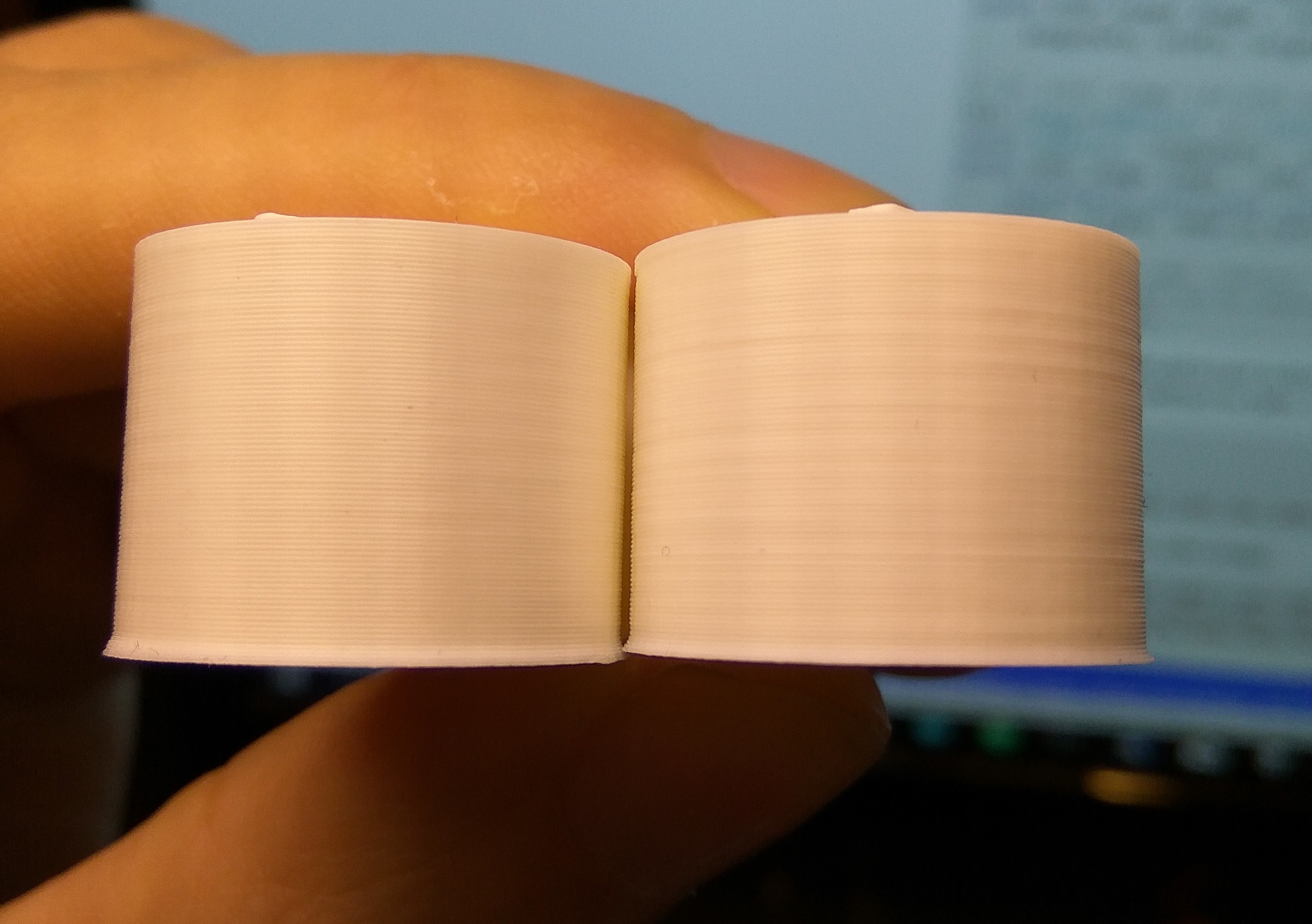

Продолжаю писать о своем принтере.
Он уже прошел обкатку, все оси настроены и работают удовлетворительно (идеал как известно недостижим, но я стараюсь хоть по чуть-чуть двигаться в этом направлении).

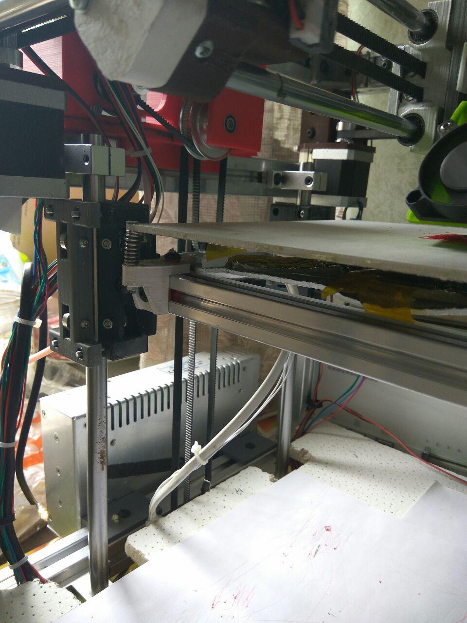

Чтобы окончательно убедиться, что выбранная схема (блоки радиальных подшиников + ремень по Z) работает лучше всего, был проведен эксперимент по замене ремня на трапецию. Мысль была что трапеция не гуляет вверх-вниз, так как она жесткая. Но с трапецией приходит такая штука как воблинг из-за несоосности вала мотора и трапеции.
Результат печати двух пруша-свистков показал, что хоть и с трапецией тоже неплохой результат, но все же ремень заметно ровнее держит стенки. Так что вернул ремень обратно.
Еще была идея применить бронзографитовые втулки на оси Y. Ну и я ее проверил. На гладкости стенок куба я эффект не заметил, точнее он вроде был но больше похож на самовнушение. При печати заметил как ось Y стала ходить довольно туго, смазка мало помогала, а графит который выделялся из втулок даже усугублял ситуацию. Возможно графит хорошо работает если втулка используется по прямому назначению (как подшипник на высоких оборотах), но при медленных перемещениях на валу втулка двигалась прерывисто с микро-фризами. Так же обратил внимание на то что заливка при печати с втулками была не равномерна (я списал это на люфт и сильней подтянул ремни). Но при печати квадратов по которым смотрел перпендикулярность осей Х Y, обратил внимание как плохо ложится заполнение. В итоге вернул обратно LM10UU, распечатал тот же квадрат, тем же соплом и тем же пластиком, ж-код тот же. Результат разительный. Вывод - втулки лучше в принтере не применять.

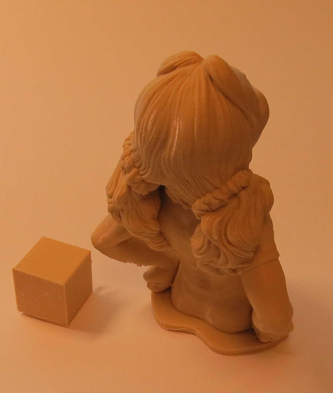

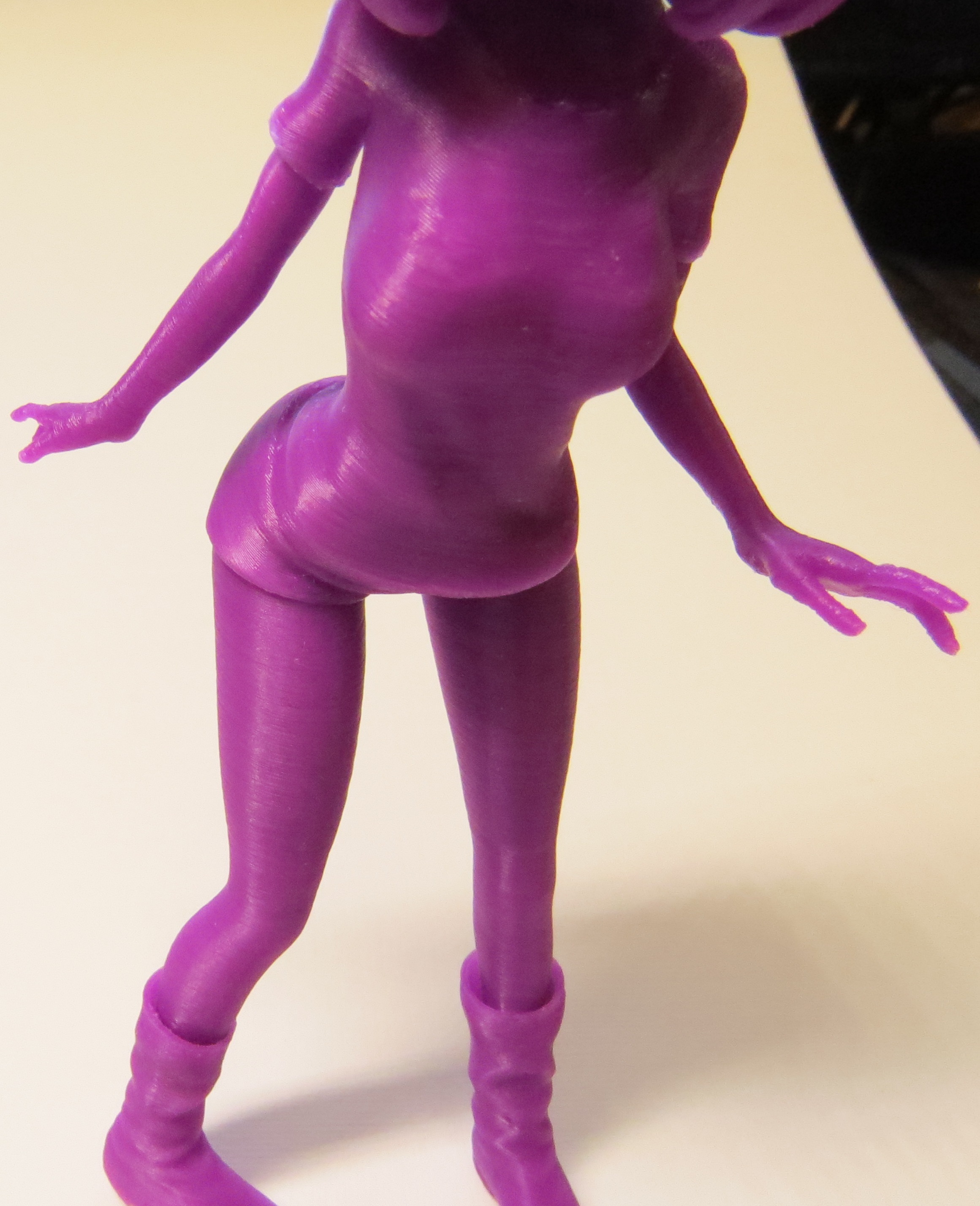

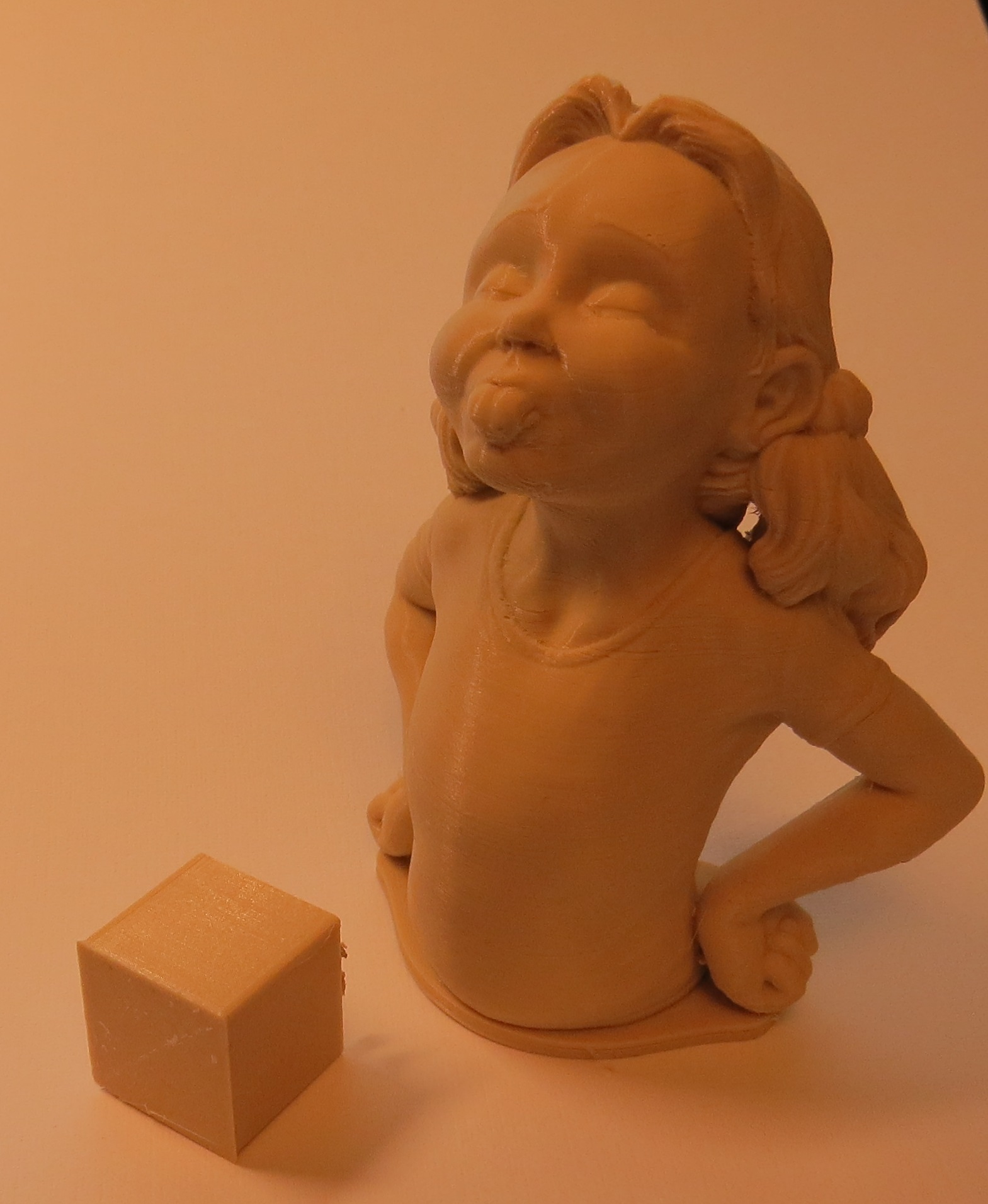

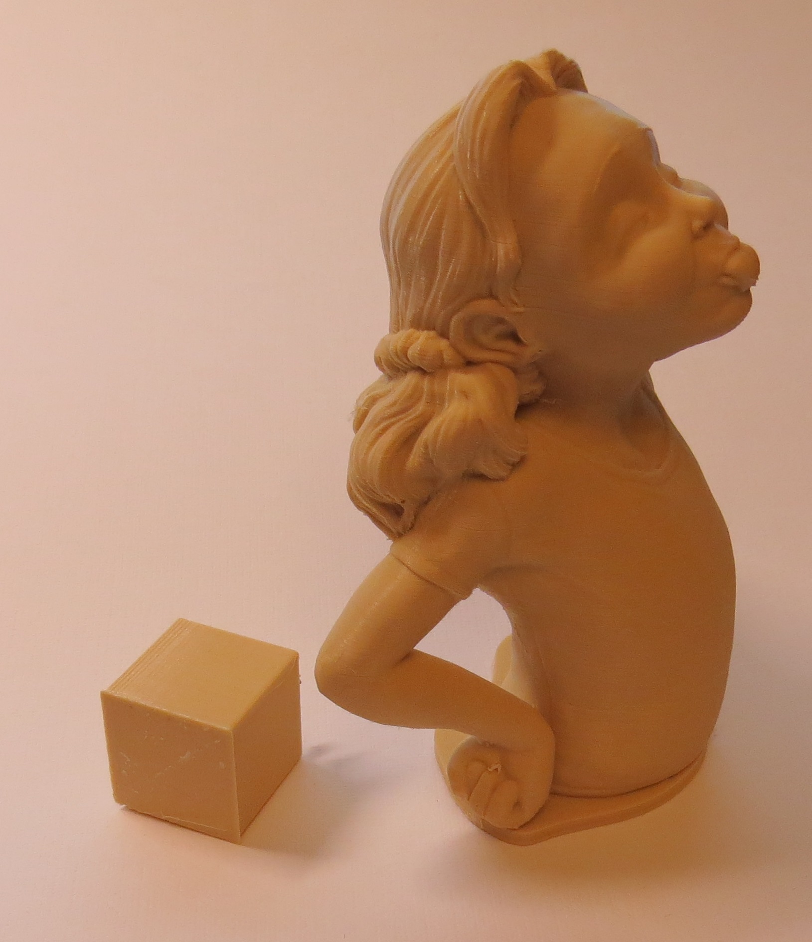

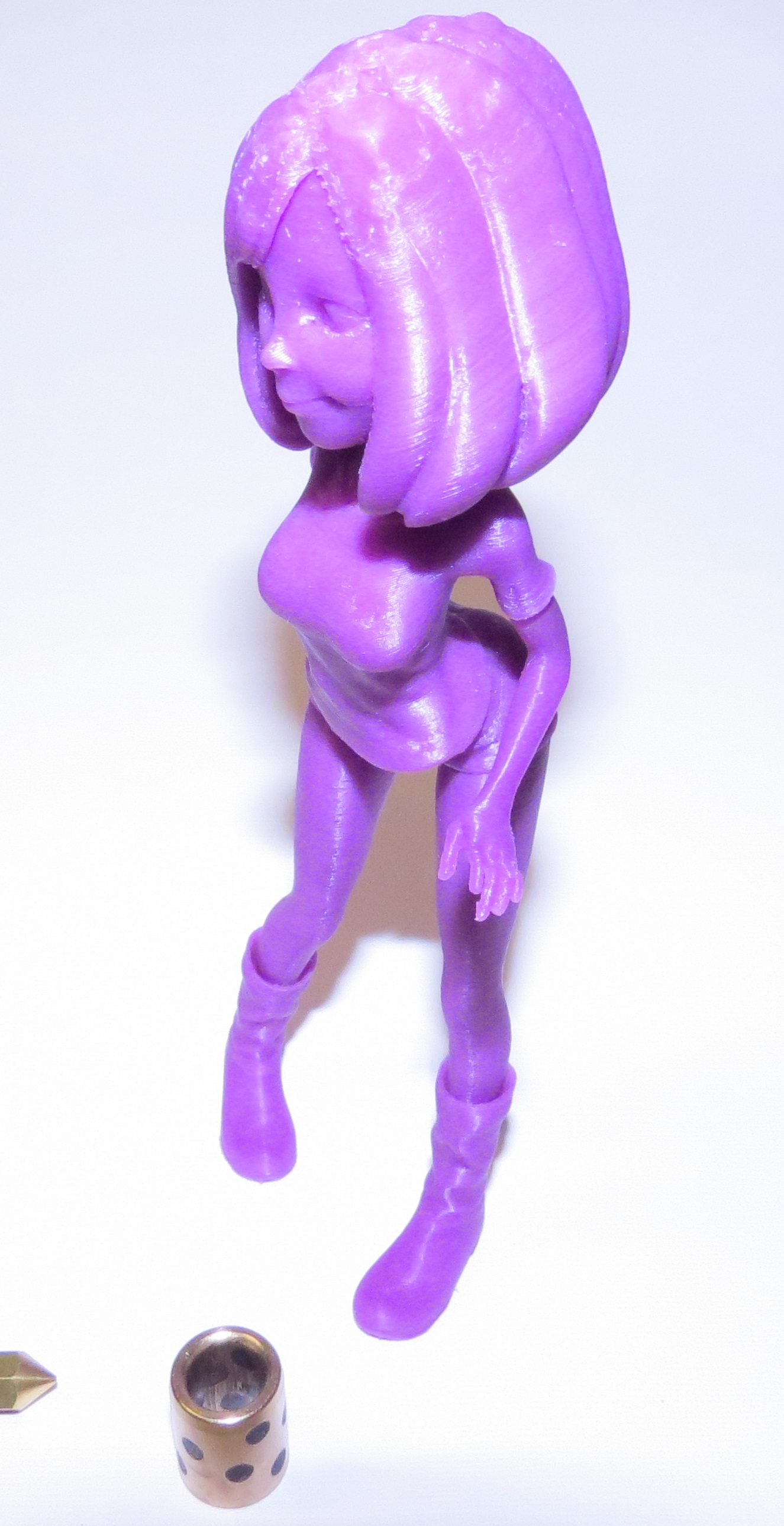

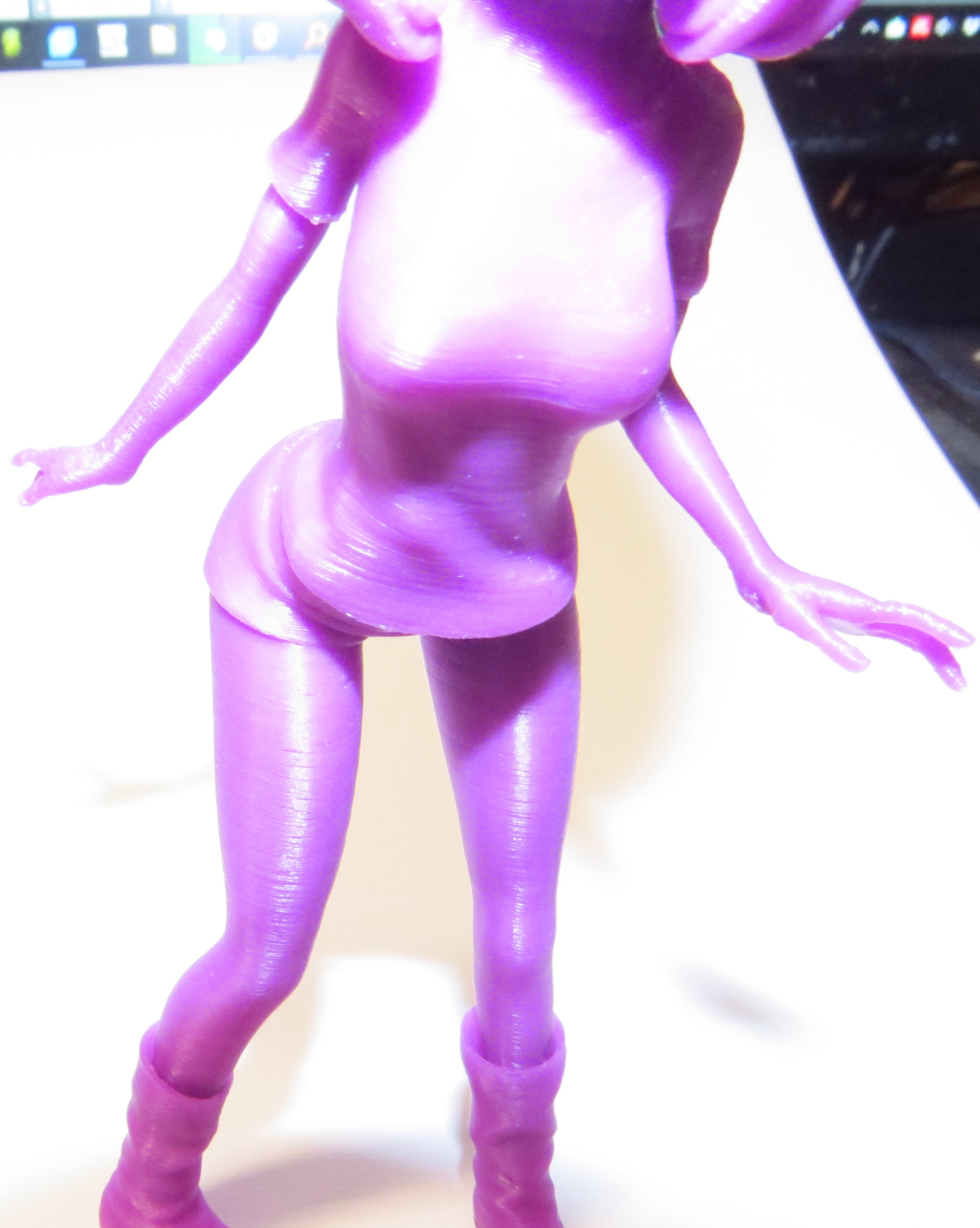

Так что после всех экспериментов. Я решил пока что оставить механику в покое, так как принтер выдает вполне приемлемый результат, то занялся печатью фигурок чтобы собственно протестировать и посмотреть качество печати на реальных обьектах.
Спойлер Еще парочка фоток

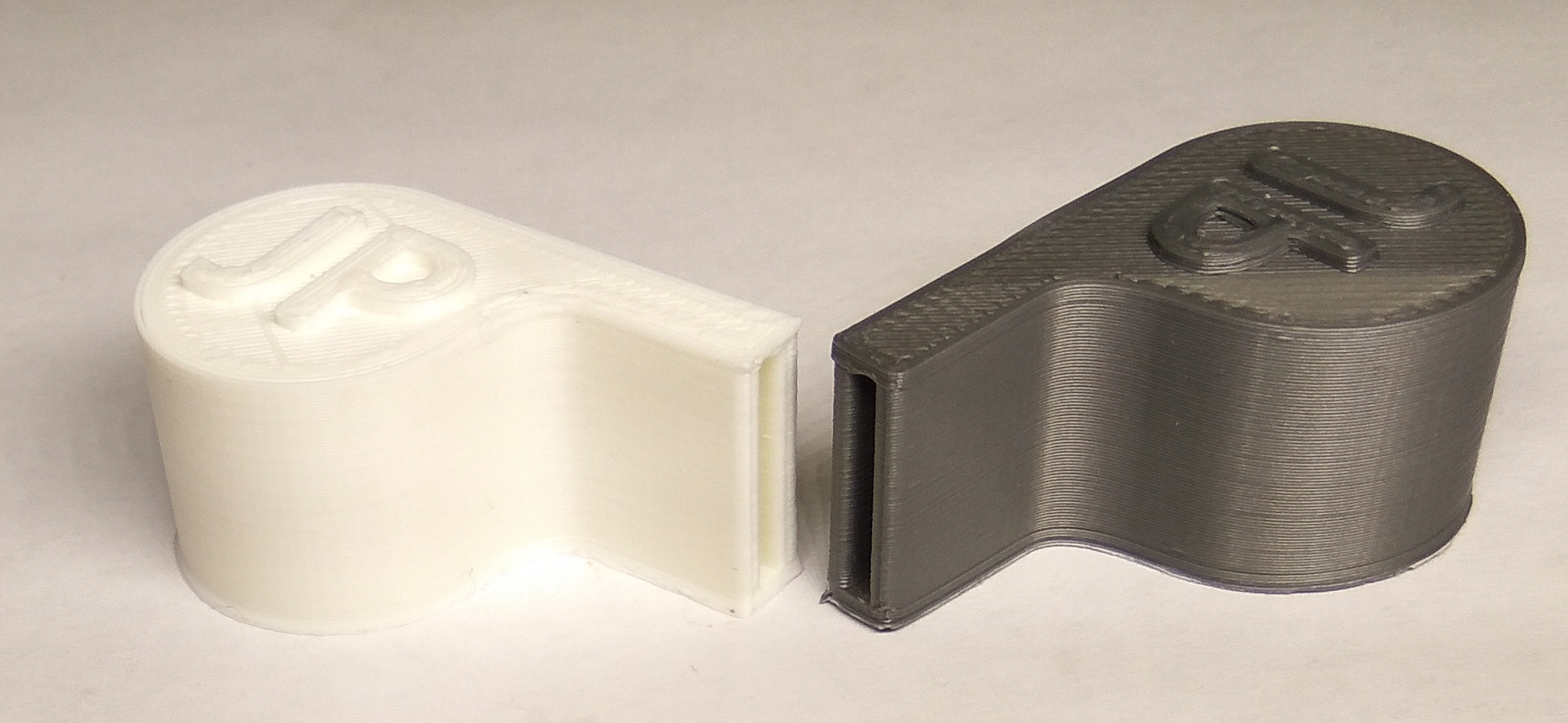

Так же ради писькомерства сравнения распечатал пару свистков от Пруши.
А вот так печатает оригинальный пруша MK3 за 800$

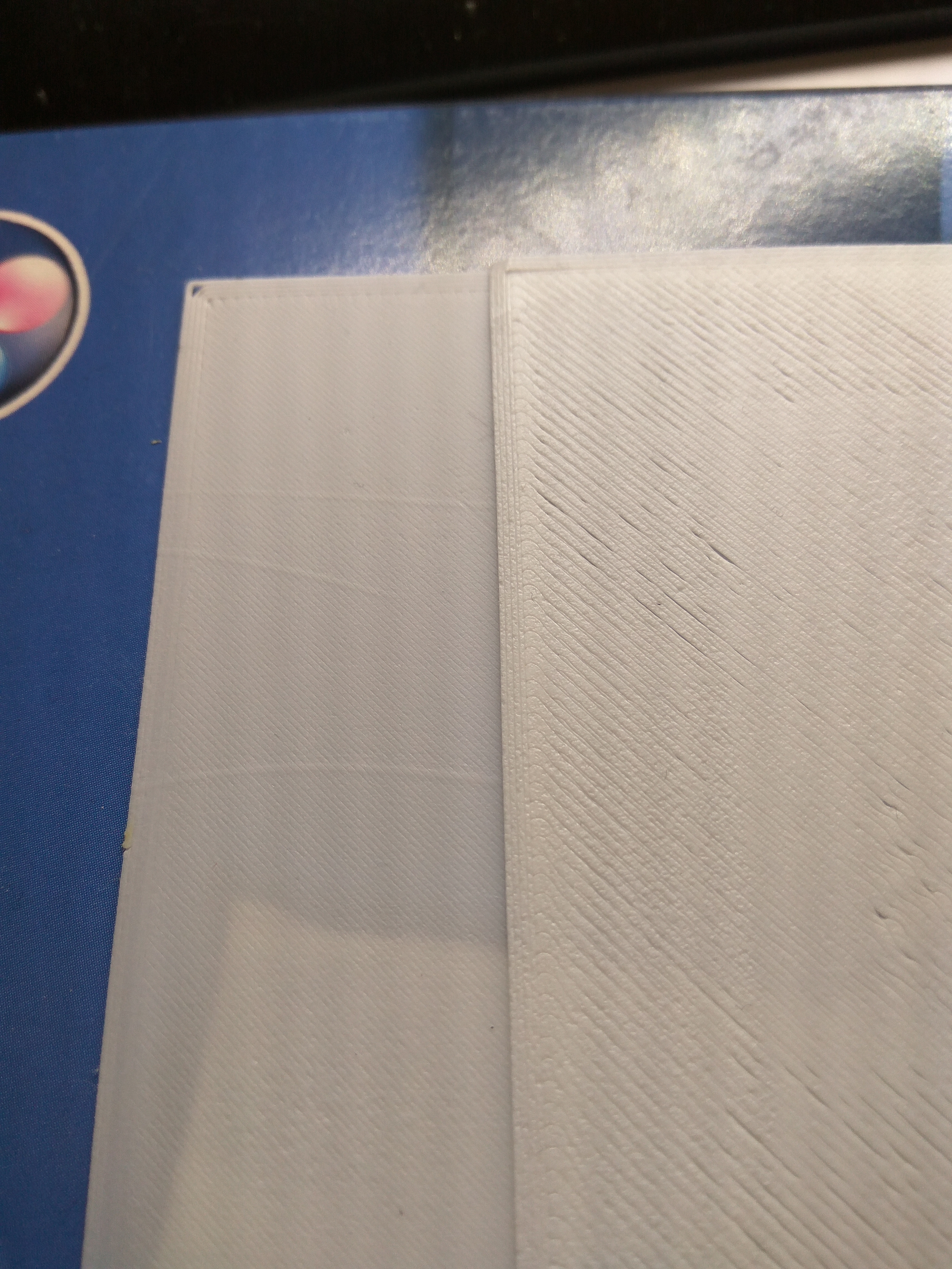

Очередная серия Санта-Барбары борьбы с полосами.
Собственно в этой серии полос меньше не стало, но они стали более качественными.

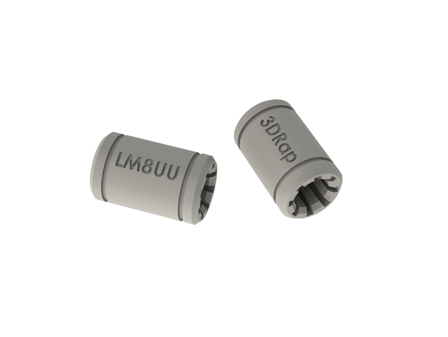

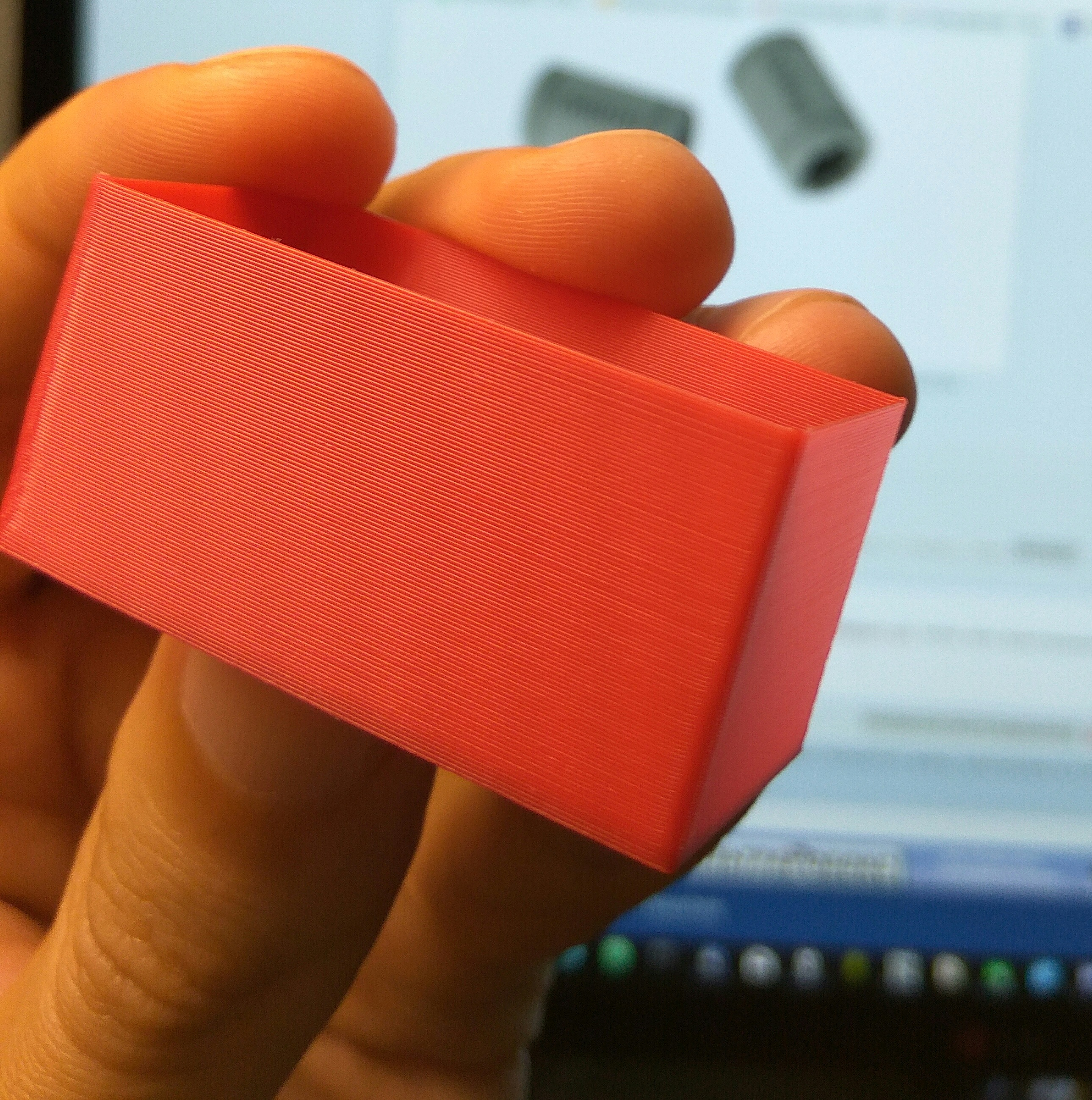

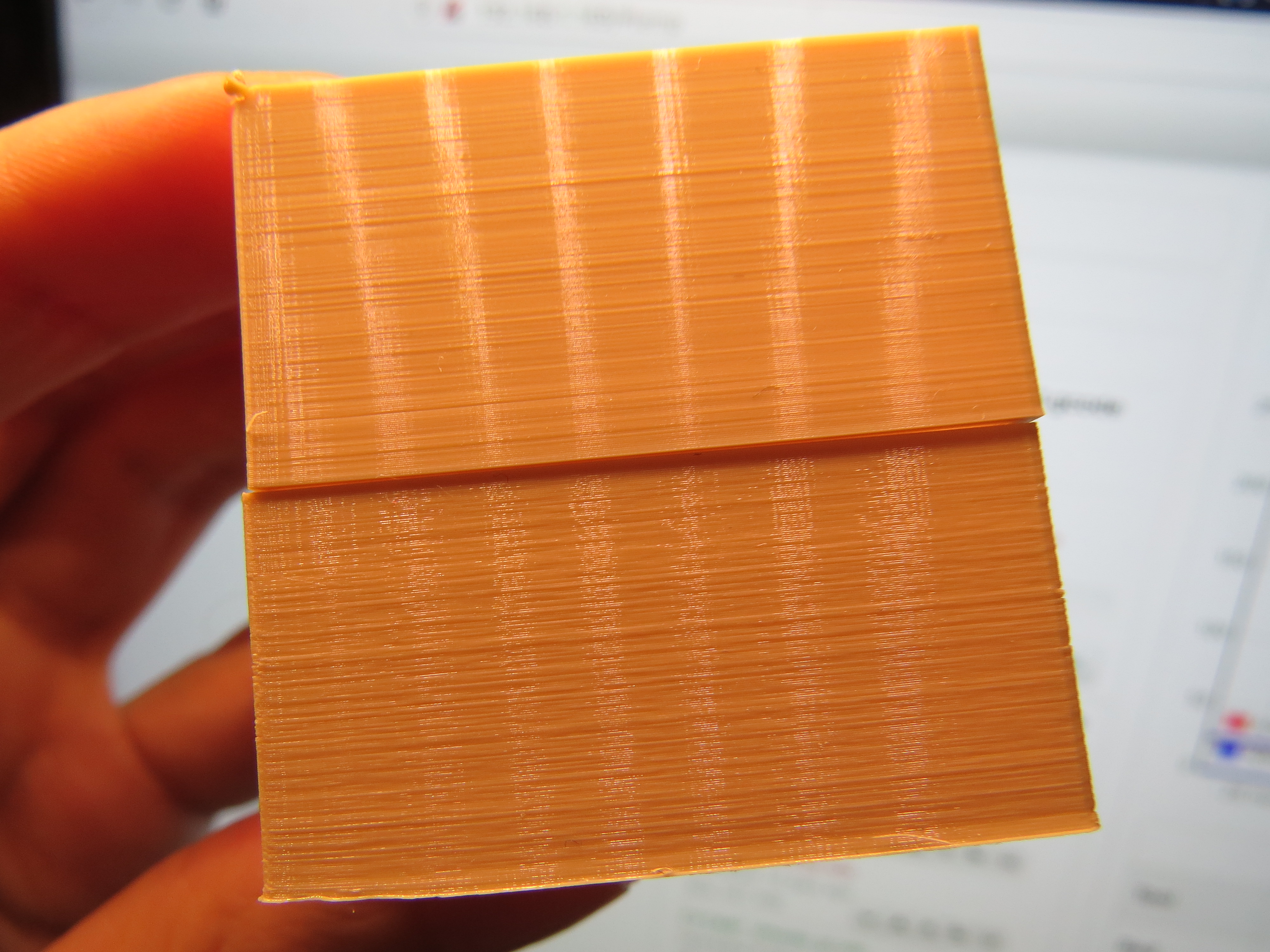

И так, если посмотрите на нижнее фото - там два куба, слой 0.1 мм, сторона 40 мм. Изучая полосатость я заметил что на двух противоположных гранях полосы какие-то хаотичные, кривые чтоли, т.е. одна линия выступает а потом прячется внутрь куба, а сверху уже волной идет другая линия другого слоя. По идее, полосы должны быть строго ровными, как по струнке. Подумал я почему так может быть - а быть так может когда каретка печатает сторону при этом из-за кривизны шариков внутри линейного подшипника каретку болтает по перпендикулярной оси. Получается что болтает у меня подшипники оси X. Не долго думая - распечатал пластиковые линейные подшипники из АБС, зазор выбрал 0.2, но нужно меньше так как на вал они одеваются уж очень легко. Напечатал еще раз тот же куб. Теперь полосатость всех сторон одинакова (на фото куб сверху - та же стенка, но с пластиковыми линейными подшипниками), так что изучение полос - бывает полезным)
https://www.thingiverse.com/thing:1811769

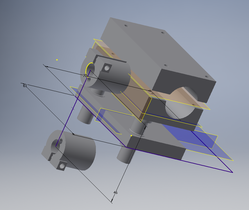

Но я задумал поставить двойной ремень с блоком по аналогии с принтером Фаберант-куб. Сейчас занят проектированием крепления. Придется жертвовать полезным объемом чтобы вписать новое крепление

Притормозил я работу над двойным ремнем по типу фаберанта. Первые образцы крепления показали кучу ошибок, придется опять все переделывать. Так же такая схема добавляет только подшипников на 160 грамм движущейся массы и примерно 90 грамм вращающейся. Думаю, проще будет попробовать редуктор 1 к 3, а если браться за проектирование редуктора, то он сначала нужнее будет на оси Z.

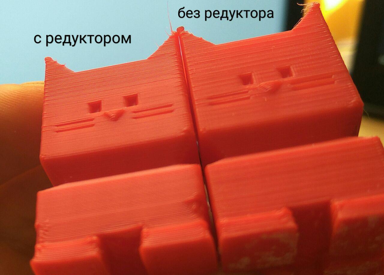

И так, установил ременной редуктор на ось Z. Результат стенки стали гораздо ровнее. Так что есть смысл поставить такие же редукторы на оси XY.
Результат, смотреть на полосы, муар из-за того что на экструдер в качестве эксперимента поставил драйвер A4988 вместо DRV8825

Если честно, не вижу, где они стали гораздо ровнее. Все на уровне статистической погрешности. Эффект пересборки, я бы сказал, а не применения редукторов. Но может это по фото так кажется.
На ХУ кстати эффект может быть обратный, т.к. за счет двойного "перекладывания" ремня сначала на шкивах редуктора, а потом на приводном шкиве общая погрешность может даже увеличиться. Ведь ось Z в основном в одну сторону работает, знакопеременных движений в ней нет, как и больших скоростей/ускорений. А по осям Х У постоянные знакопеременные нагрузки и рывки. Резина хоть и с нитками, а всеж немного "играет".
