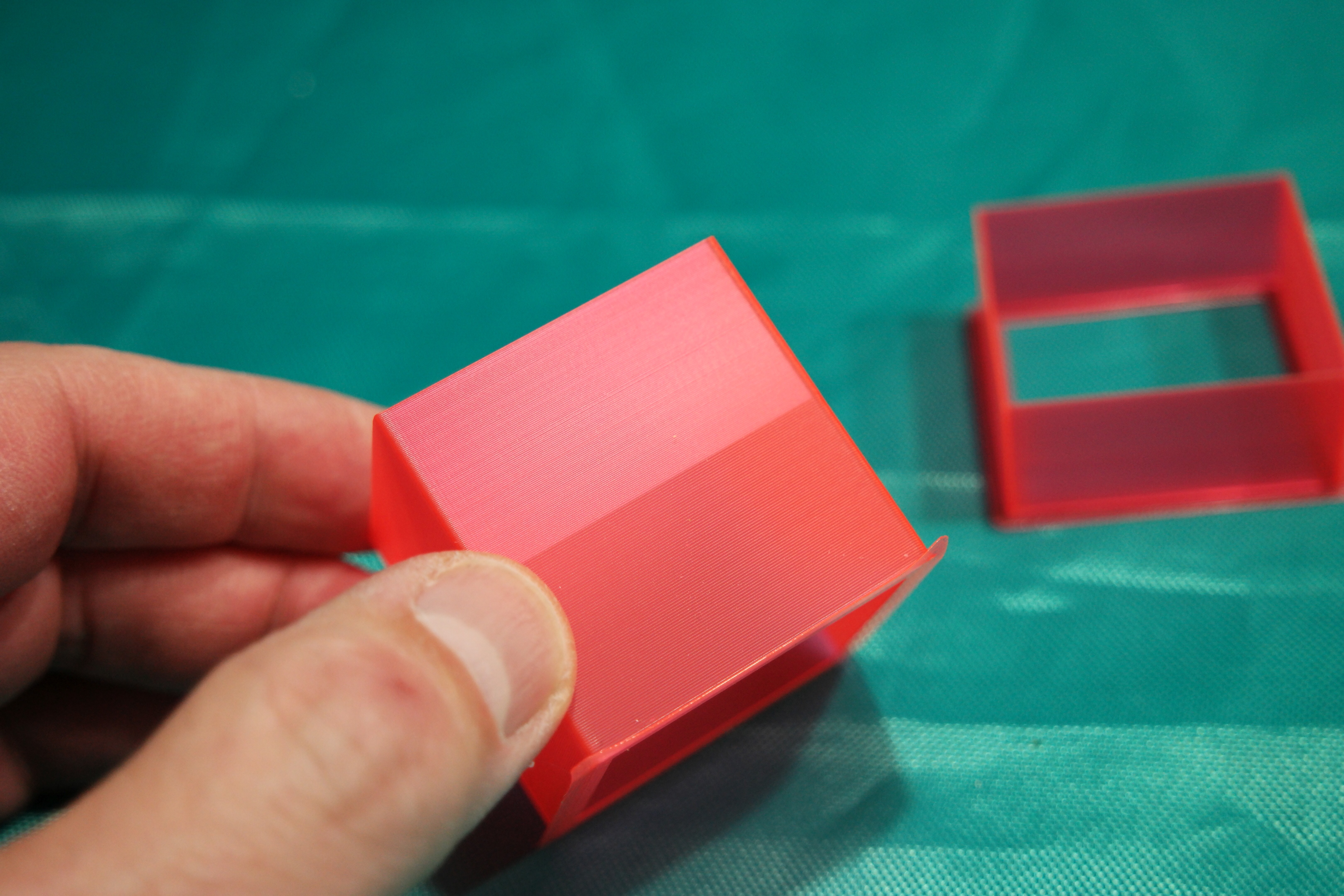

Минусы двух валов и одного винта я описал - не факт что меня бы устроило качество ваших принтеров:) Ультимейкер по такой схеме тоже печатает, но качество на 5 у него трудно назвать и дело как раз в минусах конструкции и возможно именно стола.
По поводу немца и трёх винтов - если смотреть с технической точки зрения, то идея правильная а реализация подвела потому что применил строительные шпильки. А зачем ему было что-то делать было видно сразу - плохие линейные подшипники, тонкие валы по Z, и кривые не соосные трапеции, так что он попытался хоть как нибудь улучшить эту китайскую какашку.
По поводу большого принтера на ремнях которые зубами по подшипникам ходят а вместо валов рельсы, этот человек добился очень приличного качества, даже лучше моего и уверен лучше ваших покупных принтеров по классической схеме оси Z. Прикладываю фото с его кубиком. Остался ли он на схеме с ремнем и голым подшипником или применил зубчатый ролик - нужно читать его блог. Ссылка на статью которую я привел это лишь обзор идей и реализаций на тот момент.
