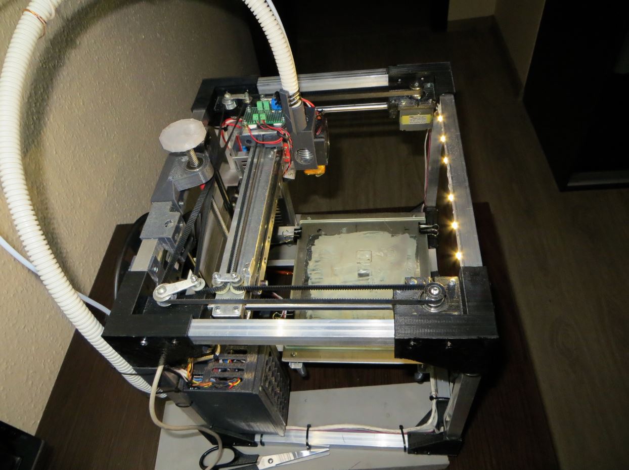

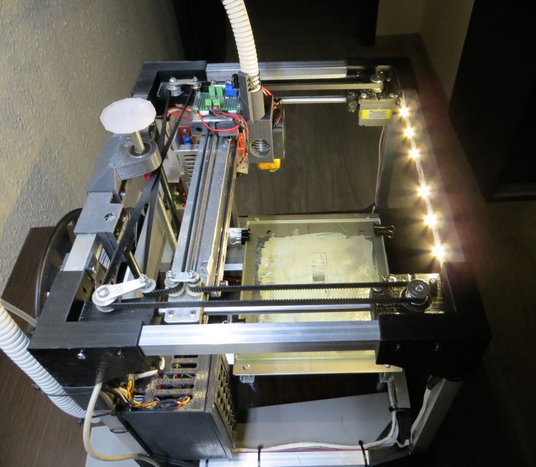

Пришёл силиконовый коврик на 220 вольт. Поставил. Утеплил. Справа на фото черный прямоугольник - неоновая лампа , которая показывает наличие напряжения 220 вольт на проводах силиконого нагревателя.
Фото экрана при прогреве стола.
Сделал подсветку зоны печати

Re: XY-core на раме из квадратного алюминиевого профиля 15*15 мм
Пересобрал Хот-енд на ВУЛКАНО, высоких конусных соплах и новых фитингах. Меньше месяца прошло после сборки предыдущего Хот-енда на обычном фитинге - тефлоновую трубку выдавило из Хот-енда на 7 мм. специально метку маркером поставил, чтобы отследить.
Радиатор старого образца, он в полтора раза больше тех , которые сейчас продаются. Просверлил отверстие и нарезал резьбу для стопорного винта - чтоб сильнее зафиксировать термо барьер в радиаторе.

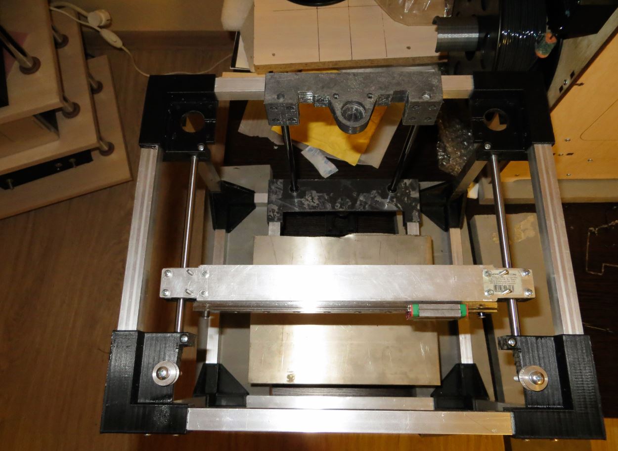

Моторы изначально сзади стояли на Н-боте. При переходе на ХУ-коре мне удобней стало пересобрать наоборот. Крест ремней такой получился потому как использованы отверстия двойного назначения - винты крепления осей для вторых роликов. По габаритам - такое расположение ремней не влияет на ход балки Х - она едет до упора +5 мм программный запас. А при движках спереди как раз остаётся место под вентилятор обдува радиатора хот -енда - но не доезжает в крайнем положении 1 мм до свето диодов, это если до упора. Ну и программно запас ещё 5 мм добавлен. Углы с роликами такие получились такие потому, что их перерисовывал из углов с держателем двигателя - и размер у них одинаковый с углом держателя двигателя. Перекрест ремней сзади ни чему не мешает, а спереди не давал выбрать ход по У, а он и так маленький 120 мм. Вот поэтому так и собрал.Alex Post писал(а): ↑14 ноя 2018, 11:11Lenivo, а из каких соображений ты так сильно раздвинул "крест" на ремнях? можно было бы компактнее сделать, балка ближе бы к задней стенке подходила, стол соответственно вглубь ушел бы и консоль стала меньше. Да и вообще: если моторы сзади поставить, а перекрестить ремни спереди - то балку вообще вплотную к винту можно подогнать. Не думал об этом?
Ничего под ХУ коре я не перепечатывал из крпных пластиковых деталей - все смонтировано на тех же самых деталях, что и Н-бот. Единственно, у верхнего крепления по Z- ножовкой отпилил крепления подшипника и перепечатал с расположением подшипника над ремнями.
По Н-боту собранному фото не сделал, вот только на таком этапе есть, движки сзади - обрате внимание на винты закрепления осей:
А вот уже ХУ-коре
Вот балка в крайнем положении стоит и до ремней ещё далеко и они ни чему не мешают. И от оси Z там расстояние миллиметров 7. А по высоте ремни расходятся между собой на 5 мм - за счет разной высоты роликов на разных сторонах принтера.
