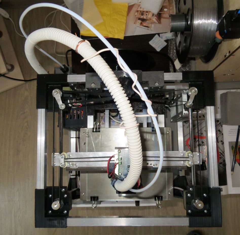

Моторы изначально сзади стояли на Н-боте. При переходе на ХУ-коре мне удобней стало пересобрать наоборот. Крест ремней такой получился потому как использованы отверстия двойного назначения - винты крепления осей для вторых роликов. По габаритам - такое расположение ремней не влияет на ход балки Х - она едет до упора +5 мм программный запас. А при движках спереди как раз остаётся место под вентилятор обдува радиатора хот -енда - но не доезжает в крайнем положении 1 мм до свето диодов, это если до упора. Ну и программно запас ещё 5 мм добавлен. Углы с роликами такие получились такие потому, что их перерисовывал из углов с держателем двигателя - и размер у них одинаковый с углом держателя двигателя. Перекрест ремней сзади ни чему не мешает, а спереди не давал выбрать ход по У, а он и так маленький 120 мм. Вот поэтому так и собрал.
Ничего под ХУ коре я не перепечатывал из крпных пластиковых деталей - все смонтировано на тех же самых деталях, что и Н-бот. Единственно, у верхнего крепления по Z- ножовкой отпилил крепления подшипника и перепечатал с расположением подшипника над ремнями.
По Н-боту собранному фото не сделал, вот только на таком этапе есть, движки сзади - обрате внимание на винты закрепления осей:
А вот уже ХУ-коре
Вот балка в крайнем положении стоит и до ремней ещё далеко и они ни чему не мешают. И от оси Z там расстояние миллиметров 7. А по высоте ремни расходятся между собой на 5 мм - за счет разной высоты роликов на разных сторонах принтера.

Внутренние ремни слева не параллельны, так задумано?
Klipper
Сообщения: 1817
Благодарил (а): 92 раза
Re: XY-core на раме из квадратного алюминиевого профиля 15*15 мм
Непрочитанное сообщение Lenivo » 14 ноя 2018, 19:08
AlexDadNNov писал(а):
14 ноя 2018, 19:02
Нет, так получилось.
