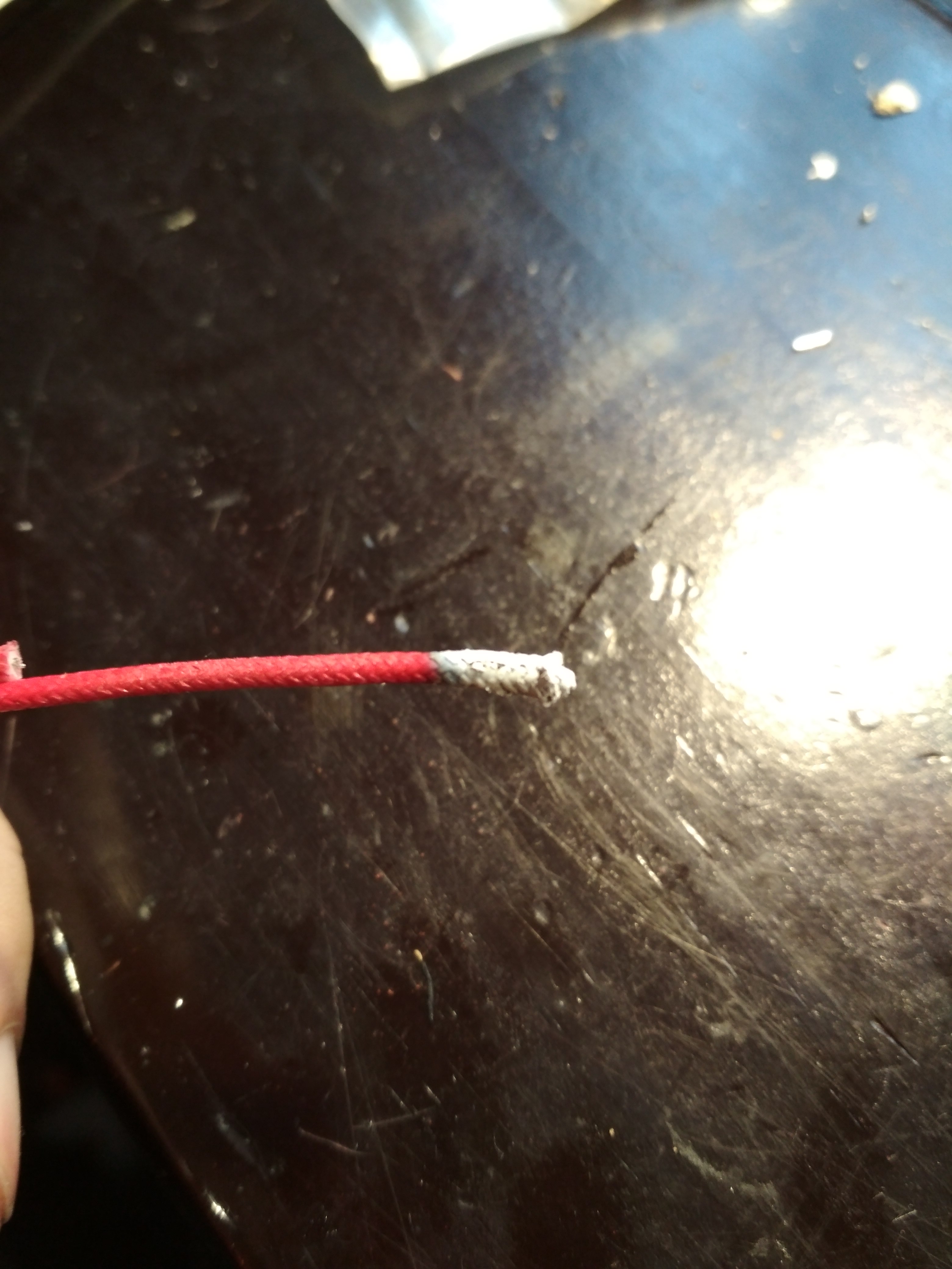

Если кубик расплавится и начнет капать не пластиком, а алюминием (а он это может, фотки "обтекшего" кубика в сети видел), то загореться может все что угодно.
Насчёт трубки - разбери да и глянь. Печатает некоторое время и обгоревшая трубка. Только сначала ретракт ухудшается, соплей становится все больше и больше, а потом с нее начинают отваливаться угольки и забивают сопло. И вот тогда совсем все. Хотя может ты вовремя прибежал и трубке несильно досталось, ХЗ.
- Сообщения: 241
- Зарегистрирован: 30 окт 2017, 15:13
- Имя: Артем
- Откуда: Питре
- Благодарил (а): 27 раз
- Поблагодарили: 10 раз
Re: Собираю FlyingBear Tornado
Мне кажется раньше изоляция проводов нагревателя прогорит и коротнет? не ? У меня провода из нагревателя сразу под 90 градусов загнуты и между кубиком и металлическим кожухом бошки засунуты. Самый бескультурный монтаж что я видел
недолжен кубик расплавится
FlyingBear Tornado
- Сообщения: 7026
- Благодарил (а): 333 раза
Пламя зажигалки держит, только краска выгорает...

- Сообщения: 7026
Скорее наоборот, силикон в оплётке из стеклонити.

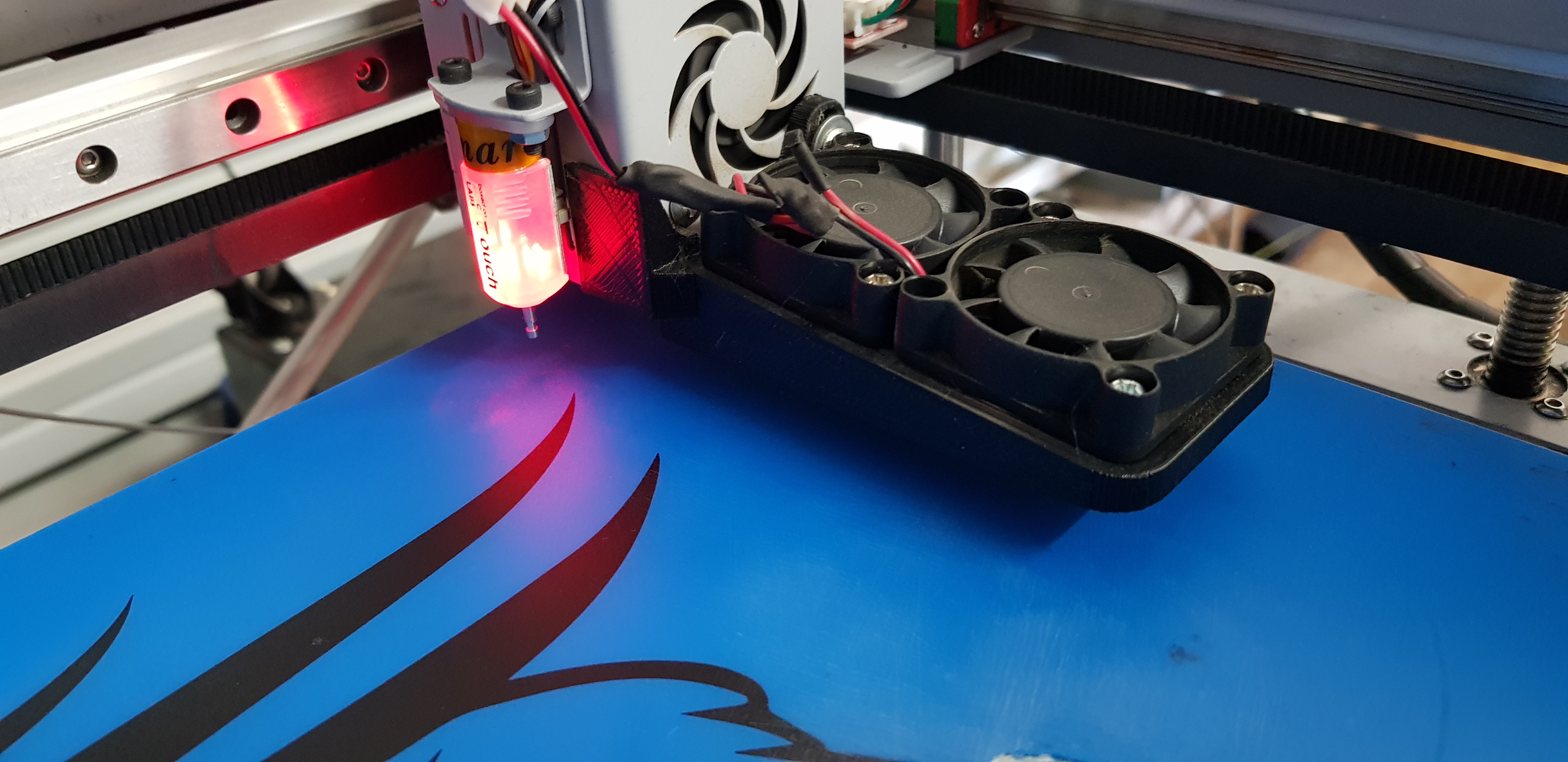

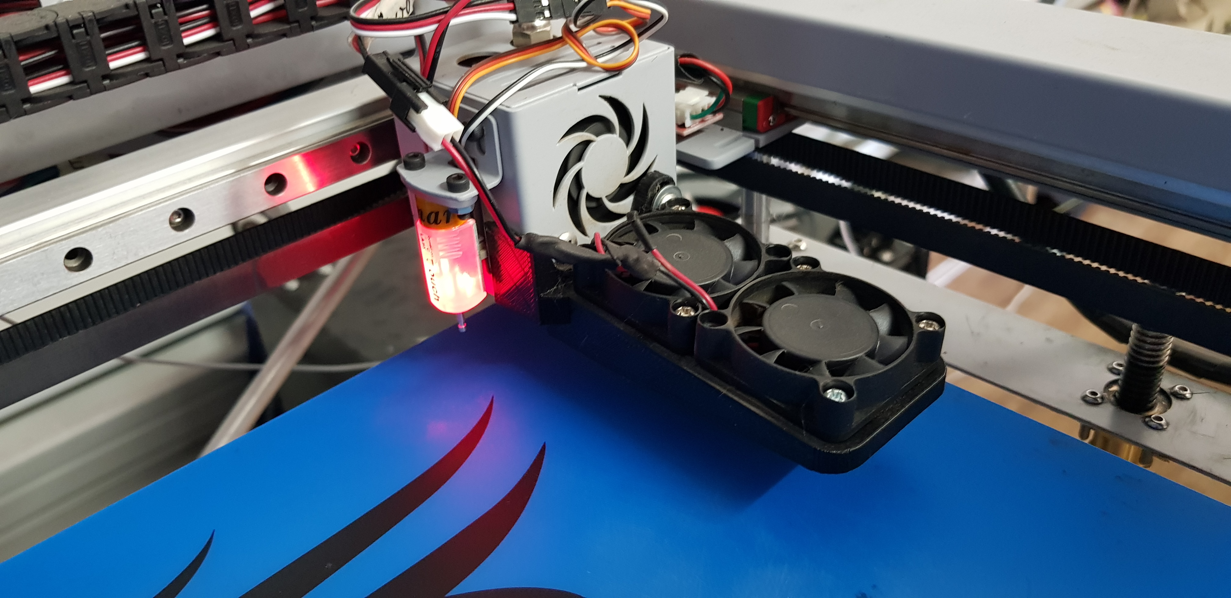

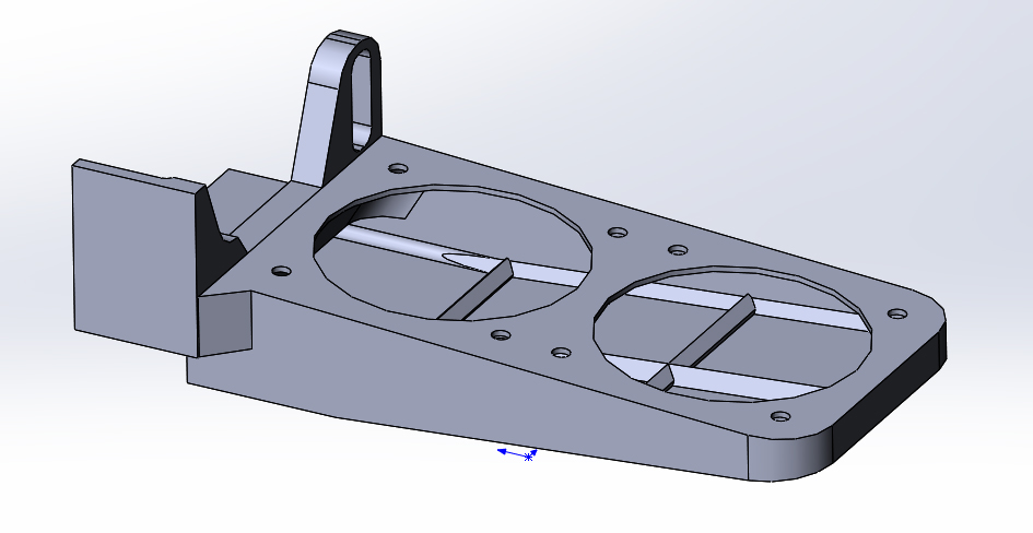

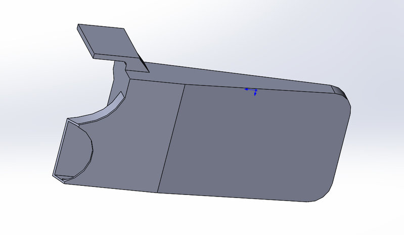

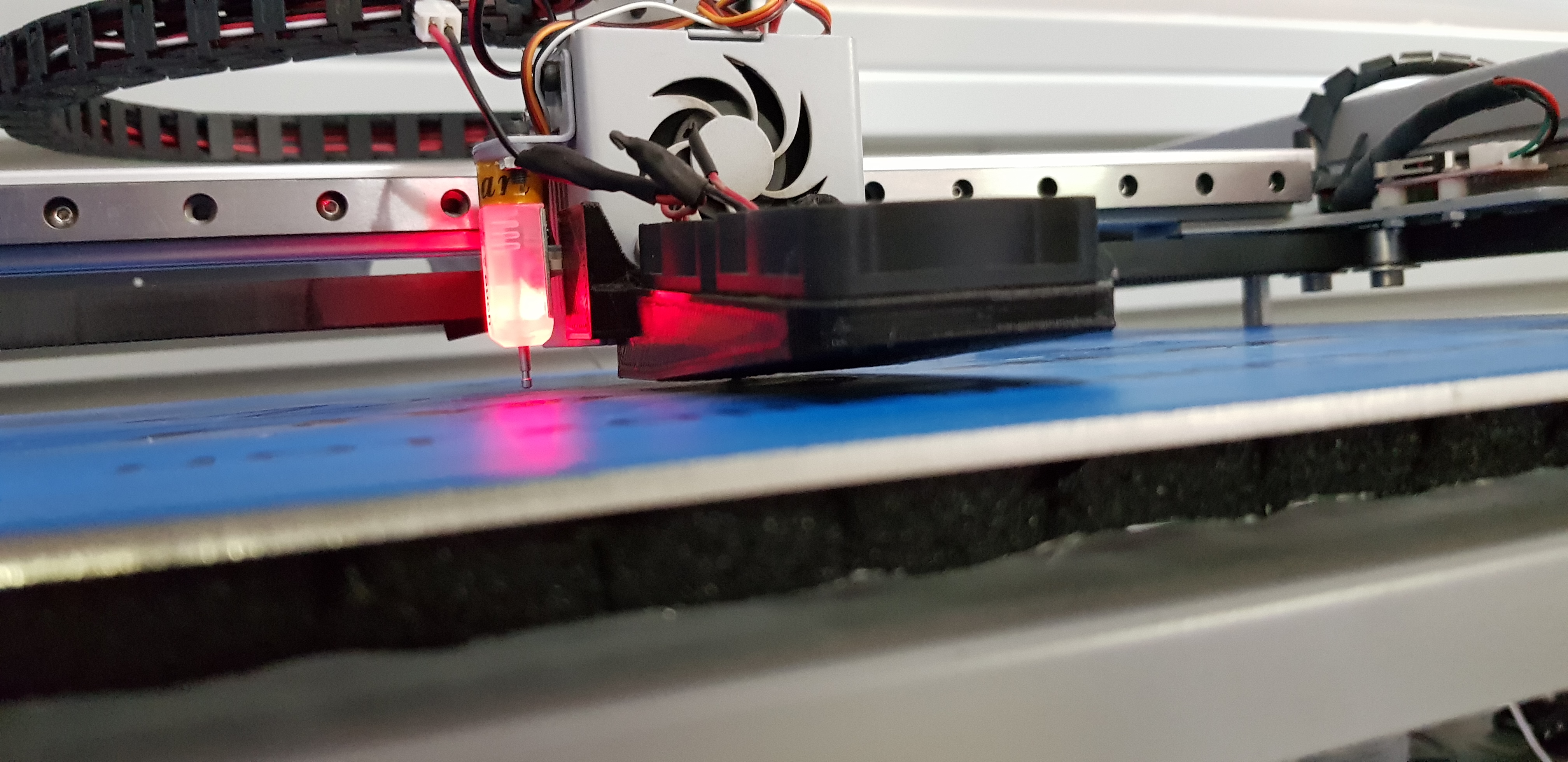

Приветсвую всех.
В дополнение темы, просто малоли кому понадобится - давным давно уже сколхозил обдув модели такой.
На 2 вентиля на 12 вольт (легко достать , в отличии от вентилей на 24в ), включенных последовательно. Почему он (обдув) сделан так, а не иначе - долго обьяснять, но тут нет вообще ничего просто так, выстрадана каждая линия , это наверно 20тая итерация. И подьем хвоста, и то что он висит только на одном винте, хотя казалось бы... , и ребра внутри и вырез у сопла.... короче всё это плод долгих мучений
На этом принтере геометрия штатного хотенда и рамы очень неудачная с точки зрения крепления классчиеского обдува..
Результатом удовлетворен - для печати петг - идеально. А я ничем другим и не печатаю...
пс . принтер продолжает безотказно работать, проблем не доставляет, вмешательства не требует. Переделал хотенд по феньшую - боуден до сопла, где надо паста, где надо фум. Замотал кубик фумом. поставил ОРГОМНЫЙ вентиль на обдув платы и драйверов. Всё.
Раз в пару месяцев смазываю силиконом ремень, а то начинает скрипеть. Изредка проверяю уровень от балки до стола, както проверил и обнаружил перекос на 1мм:) Один из моторов Z видимо провернулся при зверском отдирании детали от стола. Сколько я таких кривых деталей напечатал - неведаю, но много. Автоуровень всё это отрабатывает на ура, и такие перекосы для пользователя совершенно не заметны.

FlyingBear Tornado
- Сообщения: 7026
Байда, конечно, зверская получилась. Но раз работает - хорошо.
