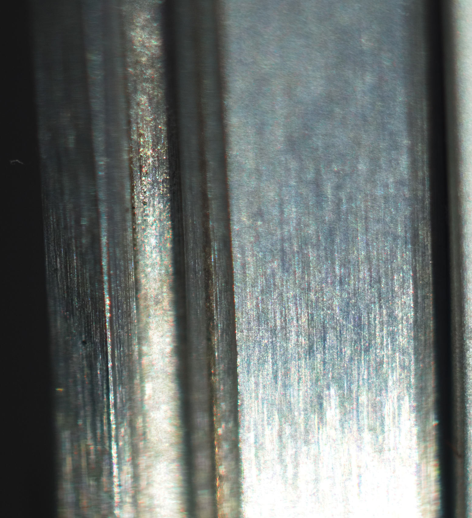

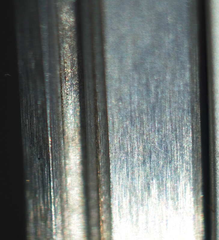

Непрочитанное сообщение AKDZG » 29 май 2016, 15:13
Сфотографировал китайский рельс с макрокольцами.
astroiLL
Сообщения: 164
Имя: Илья
Откуда: г.Краснодар
Непрочитанное сообщение astroiLL » 29 май 2016, 15:33
Как-то сложно разглядеть там "макрокольца". А можно показать где они?

Непрочитанное сообщение AKDZG » 29 май 2016, 15:37
Типа такого

3D-SPrinter писал(а): А кто-нибудь подобные "микроскопы" пробовал? Можно таким рельсы посмотреть?

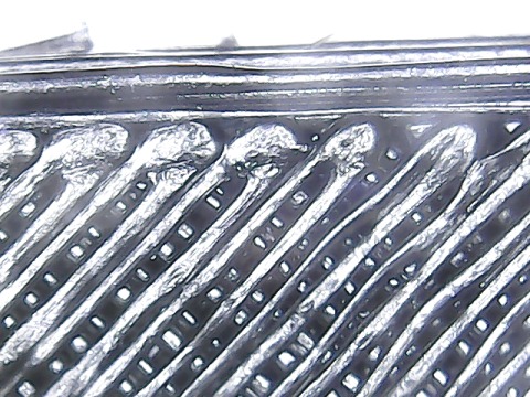

Я фото рельсы (и фото ниже) как раз таким и делал. Там софтина позволяет и сноски делать и замеры прямо на фото. Мне показалось удобно. Теперь всё что движется дети пересматривают когда я на детальки не смотрю :D
По теме: В ранее обсуждаемых на странице 9 и далее прошивке везде стоит тип термистора 1. Это вроде 100К эпкос.. В моей прошивке (репетиер) тип 1 на столе показывает идеально, а хотэнд мне кажется врёт. При попытке что-то напечатать на температуре 237 (ставлю как на прюше с директом) даже на скорости 70 начитает стучать экструдер. Поднимаю до максимума 250 (или снижаю скорость до 50%) - более менее, но всё равно ощущение, что недогрев.
Я к чему.. может прошивка по своему температуру определять? Может дело быть в этом хотэнде.. как вы все печатаете сразу собрав принтер? У меня такое прокатило только с заводской и собственнособранной прюшей. Я почти разочаровался в боуденах и всех этих е3д... Не теряю надежды конечно. Может стОит попробовать марлина? Но будет ли толк с температурой? Перепробовал все типы термисторов в прошивке. Есть только более занижающие температуру.
Вот фото заполнения на якобы 250град и скорость 70.
