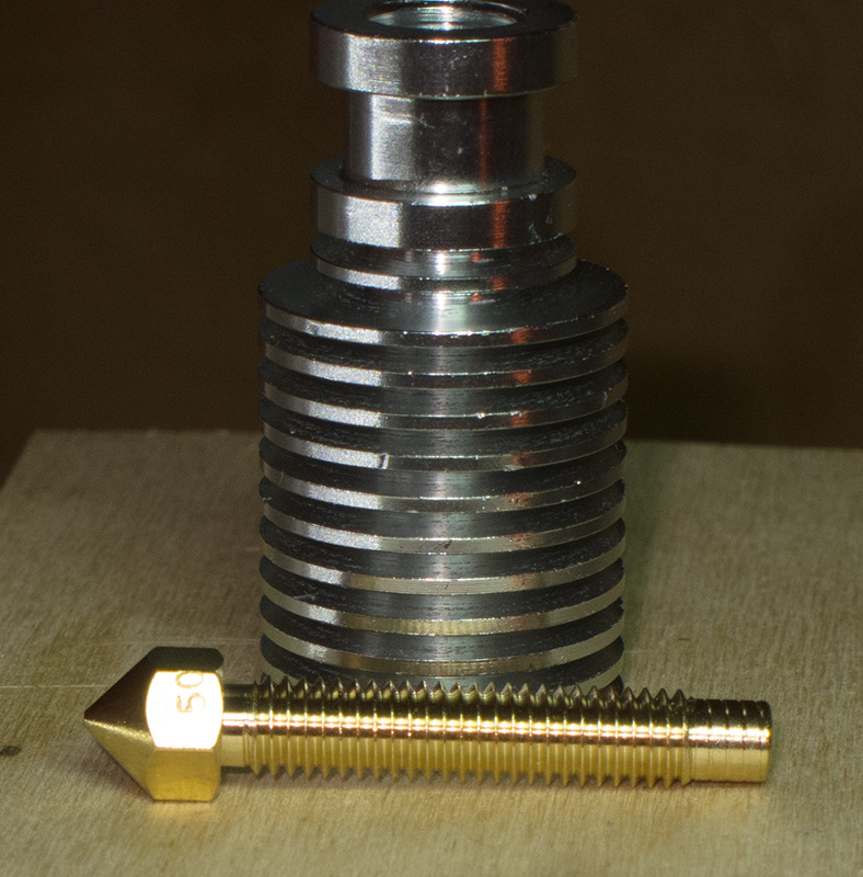

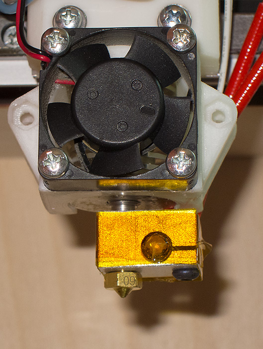

Захотел я поставить в хот длинное сопло. К нему пришлось покупать радиатор с отверстием M6. Решил, что раз нет стыков, то и плавность повысится.

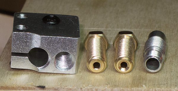

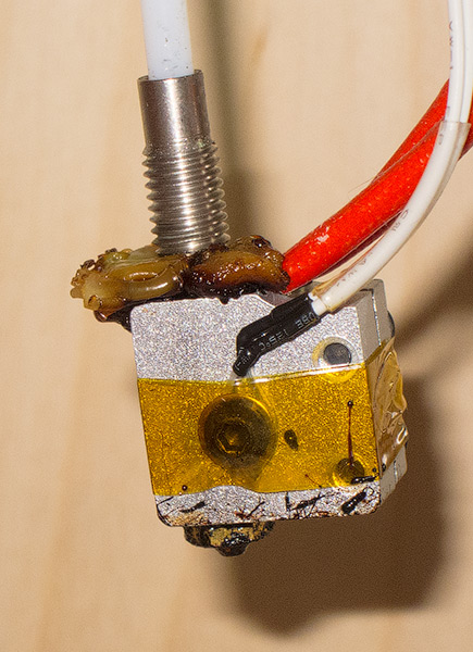

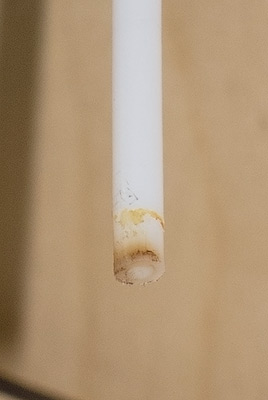

Разобрал старый хот с Volcano

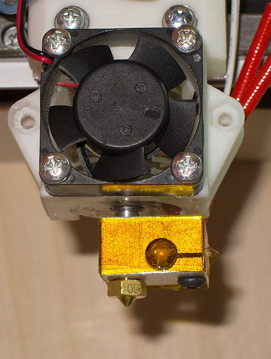

И собрал новый
Выглядит красиво :) Включил нагрев. Выдавил 5 см и экструдер застучал :o Пруток не вперёд, не назад не движется.
Отложил пока это сопло. Не знаю в чём там дело. Может оно забилось сразу? Микро свёрлышки в сопло входят свободно. Да, и ещё радиатор сильно нагревается. Возможно из-за не качественного алюминия плохой теплоотвод из зоны пробки и она сильно разрастается.

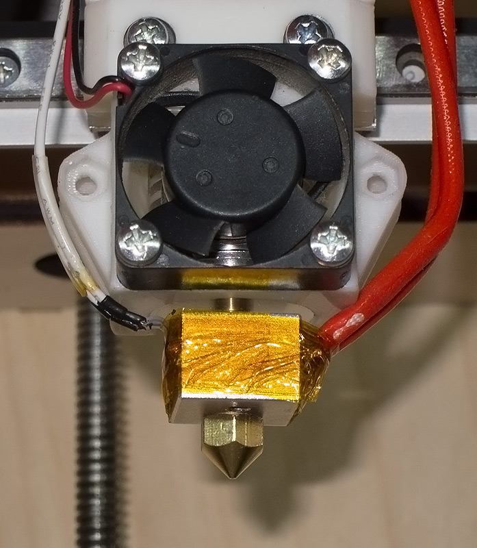

Собрал v6
Качество укладки слоёв кажется немного более аккуратное, по сравнению с Volcano.
Осталось заменить одну закусывающую каретку и найти чёткие сопла. Мне даже попалось одно не плохое для Volcano, но на просвет отверстия смещены, поэтому не стал его ставить

AKDZG писал(а): Не знаю в чём там дело. Может оно забилось сразу?
Сомневаюсь... мне "стук экструдера" уже снится.. при чём без всяких таких сопел. Наверняка пробка. Я вчера v5 пробовал.. Так вот чтобы поток получше пошел я снял кулер и через минуту-другую пробка поднялась и... еле выдрал прутОк потом.
Непрочитанное сообщение AKDZG » 06 июн 2016, 12:40
Revenger писал(а): А что даёт смещение отверстия на просвет?
Так ступеньку даёт, которая напрягает экструдер. Я смотрел в хотэнд до установки тефлона. Так сразу видно косые отверстия.
Revenger писал(а): Наверняка пробка.
Тоже так думаю. Радиатор уж очень сильно грелся. Может потом ещё полирну отверстие.
