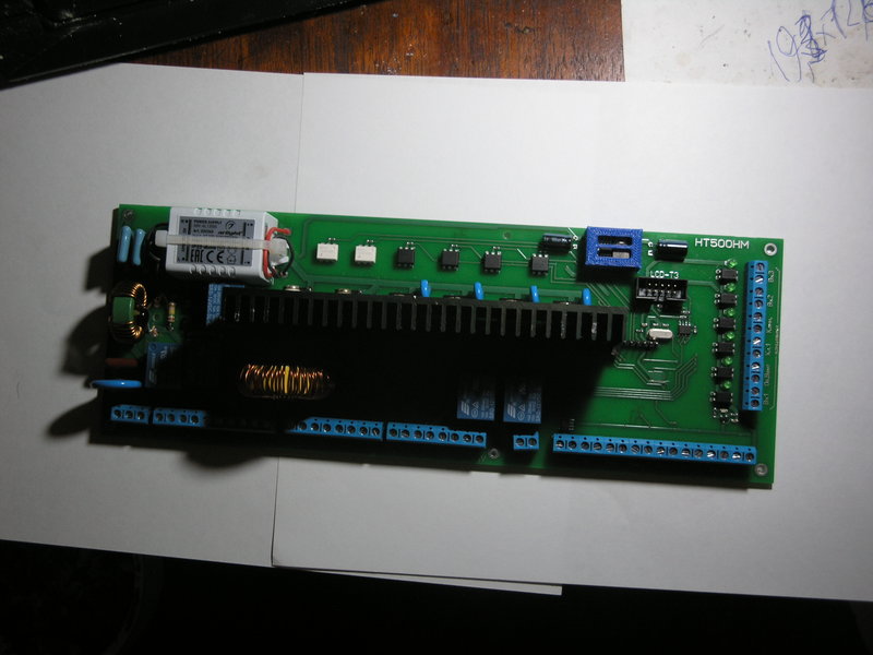

Непрочитанное сообщение antobel » 29 янв 2019, 22:14
вот ещё что ваяю:
Спойлер фото
Сообщения: 11022
Поблагодарили: 1039 раз
Re: Спринтер 232- и 233-Pro [antobel]
Непрочитанное сообщение 3D-SPrinter » 29 янв 2019, 22:28
antobel писал(а):
29 янв 2019, 22:14
вот ещё что ваяю:
Мелочь я бы всё же пастой и шпателем через трафарет фигачил и в ростере запекал. А остальное ручками. :)
