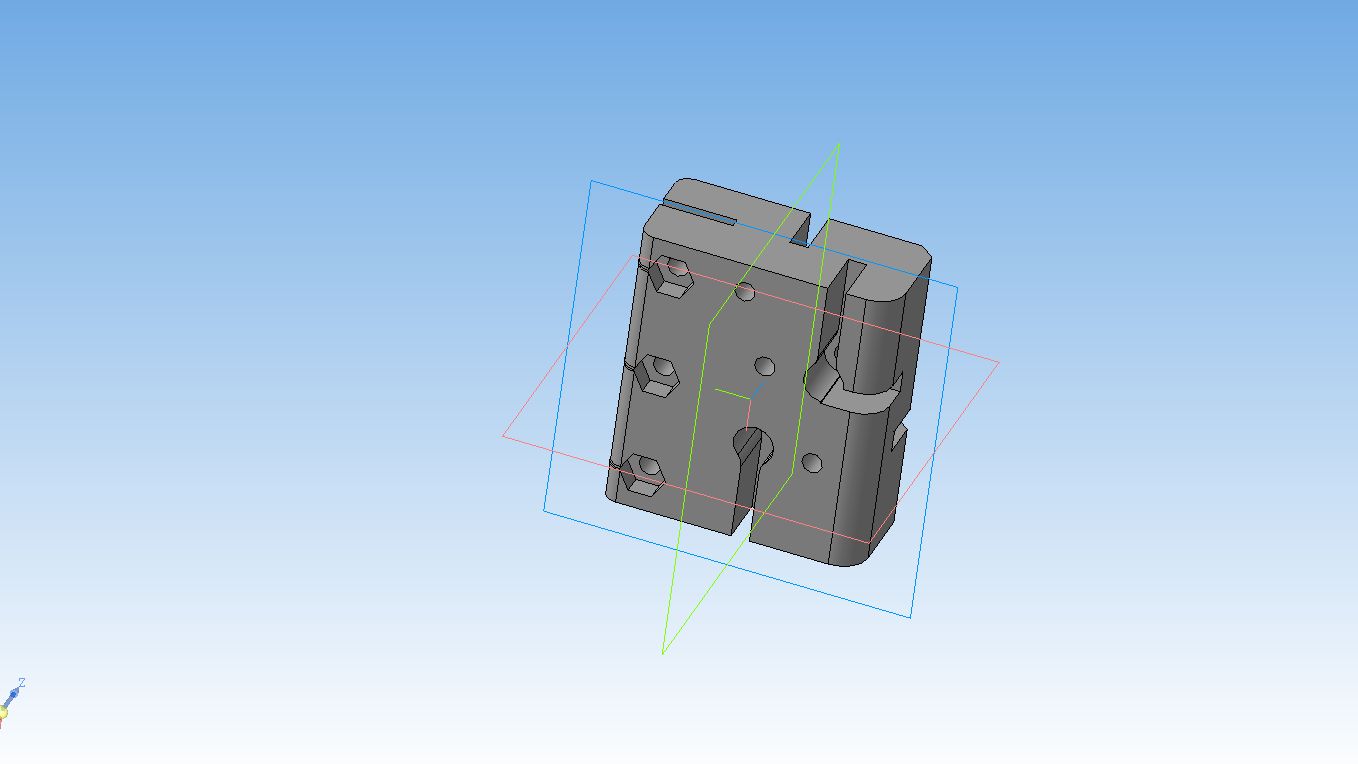

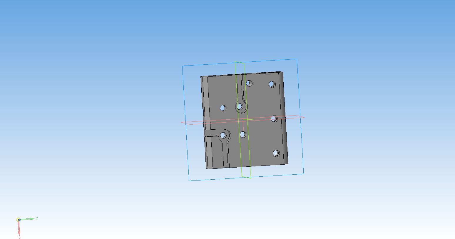

Непрочитанное сообщение Ufamak » 11 ноя 2018, 19:06
11 ноя 2018, 05:28
10 ноя 2018, 21:39
Да не большая она, на самом то деле: берешь один ремень, прокладываешь его примерно, отрезаешь. Потом складываешь зуб к зубу и отрезаешь точно такой же второй, с точностью до зуба. Потом одинаково закладываешь их по роликам и в зажим и натягиваешь оба сразу. Если рама не перекошенная (а в Спринтере это невозможно) и отверстия под ролики симметричны и стационарны (на моем conversion kit именно так), то натяжка получится одинаковой автоматически.
Это на рельсах и на сравнительно небольших длинах. А на осях и при больших длинах клинит и ХУ-коре если не правильно поставил ремни. А на рельсах до 400 мм и н-бот работает нормально. И разницы нет вообще. Я Смартрапкоре - вообще эту проблему не прочувствовал, а начал настраивать на Валах - всё вылезло в полный РОСТ. Всё зависит от конкретики.
+100. на ВАЛах это очень актуально, у них ход свободный, т.е. люфт намного больше чем на рельсах, т.к. линейные подшипники по сути кусок пластика с шарикоподшипниками, сам до сих пор чесушь - может стоит ВСЕ на рельсы поставить, цена правда чуть повыситься, с другой стороны и валы нормально работают при нормальной натяжке - скорости малые, нагрузки тоже.
пока каретка под ремни выглядит так, буду работать над ней дальше неспешно
