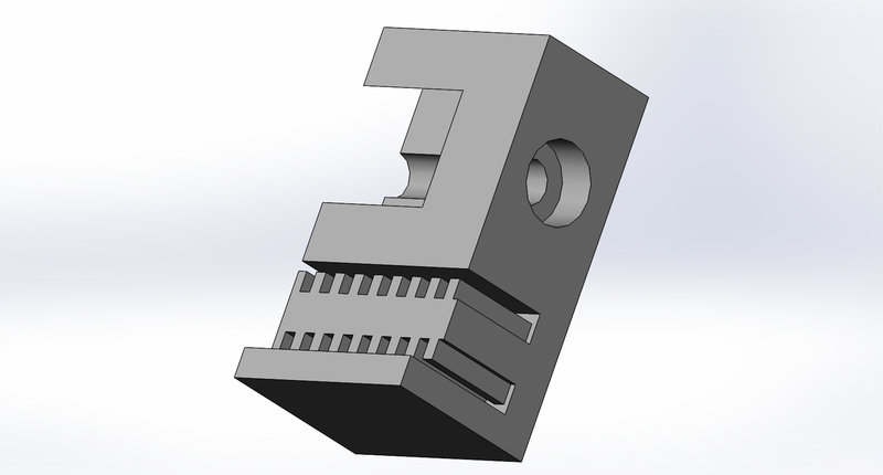

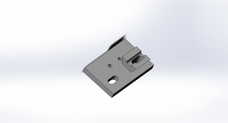

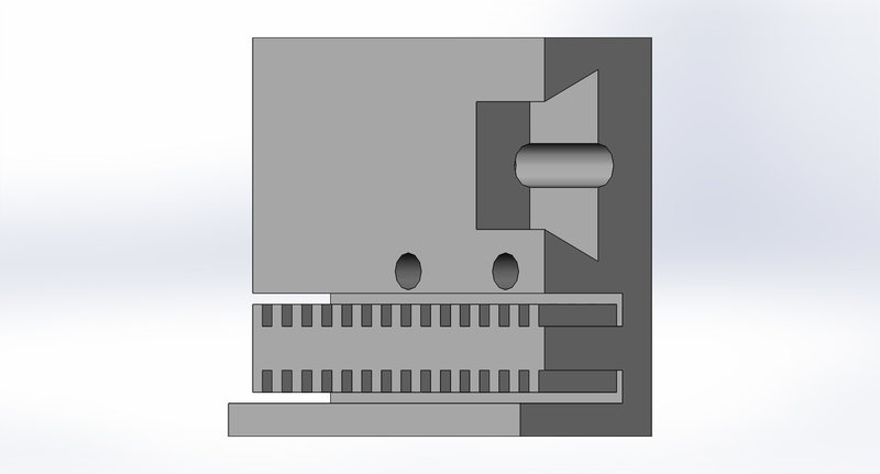

Непрочитанное сообщение 3D-SPrinter » 10 ноя 2018, 01:29
10 ноя 2018, 01:07
Я делал натяжной механизм на каретке, два ремня сразу винтиком.
Я пока вот такую байду для серии PRO-3 забацал (там можно будет хоть Н-Бот, хоть Кору делать). Ставится на штатное место - сначала крепятся ремни, потом вся эта штука задвигается под каретку и привинчивается. А куда там ещё винтик вставить?
Re: Опять H-Bot, и опять из фанеры [Ufamak]
Непрочитанное сообщение Lenivo » 10 ноя 2018, 06:45
10 ноя 2018, 01:29
Так, только я болт между ремнями поставил - дрелью просверлил, а то ремни перекашивало.
Непрочитанное сообщение 3D-SPrinter » 10 ноя 2018, 13:25
Lenivo писал(а):
10 ноя 2018, 06:45
Можно моделью ALEX POST Воспользоваться
А почему регулировка именно на каретке, а не передними роликами?
Непрочитанное сообщение Lenivo » 10 ноя 2018, 18:07
10 ноя 2018, 13:25
Тут БОЛЬШАЯ проблема в том что ремни должны быть одинаковой длины. Тут два куска ремня и если взять в руки оба конца ремня у каретки и начинать их по разному тянуть , то ось Х начинает перекашивать то в одну , то в другую сторону. Поэтому надо упирать БАЛКУ Х в крайнее положение в стопоры, что однозначно был угол с У -90градусов и вытягивать оба ремня - и у каретки обрезать концы на строго одинаковую длину. Потом эти концы заправить в узел натяжения и уже узлом натягивать ремни одинаково, что один, что второй. Тогда и ремни натянутся и перекоса Х балки не будет.
Непрочитанное сообщение 3D-SPrinter » 10 ноя 2018, 18:33
Lenivo писал(а):
10 ноя 2018, 18:07
Надо же, как всё сложно. :? Я когда делал Кору на СПринтере, то не заметил особых сложностей. Ну, да, натянул ремни примерно одинаково на каретке с упором в крайнее положение балки, потом передними роликами немного подрегулировал. Кстати, если память не изменяет, жалко было ремень резать, так я его под кареткой не резал, а только закрепил. Разрезал только те концы, которые с внешней стороны каретки крепились. В общем, думаю, таким вот КИТом для переоборудования в КОРу можно будет ограничиться.
