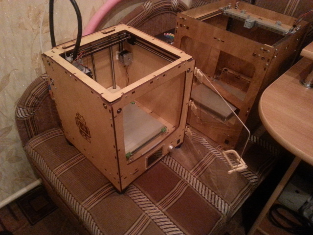

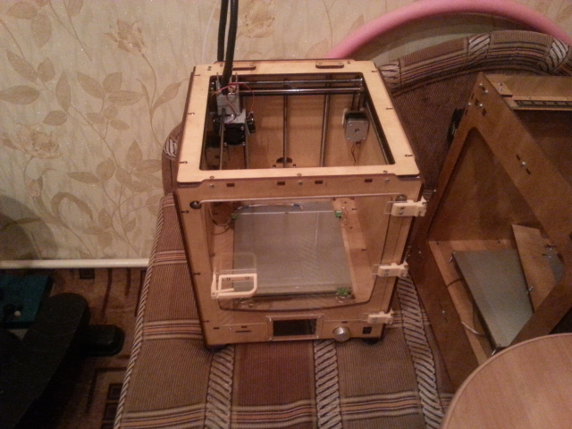

У меня пластик bestfilament вроде не плох. Хочу попробовать abs Grec. Вот мой вариант термокамеры на ультике,его всегда можно убрать без последствий,все крепится на штатные винты.
