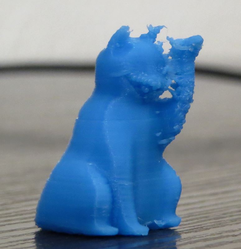

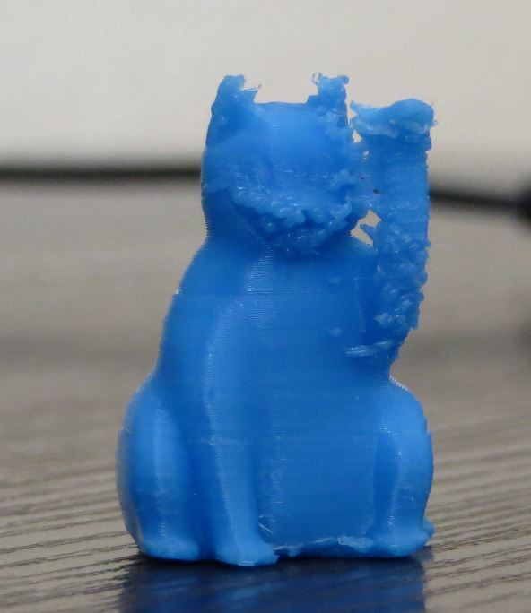

Вот хотел напечатать такую модель:
А получилось. Вот какой-то мусор налип почему- то и непонятный сдвиг по Z на высоте 1/4 от основания вверх. Пропусков вроде и пузырьков нет

Пластик PLA BESTFILAMENT Температура 210 С , текучесть 0,85 , сопло 0,4
Параметры слайсера Clic3r Repetier-Host V2.0.1
Высота слоя 0,1

Сопли - это надо ретракт настраивать, сдвиг по Z возможен из-за механики, либо пропуск шагов.

Непрочитанное сообщение Alex Post » 30 июн 2017, 16:01
Грубо ретракт можно попробовать такой: 1мм ретракта на 100мм трубки + 1мм, скорость 30-40.
Сдвигов я вижу два, причем я не уверен, что это именно сдвиги, а не закусывания по оси Z. Разобраться бы с ретрактом для начала... Кстати, видно что кот от стола отлип. Возможно, что артефакт, выглядящий как сдвиг, как раз из-за этого.

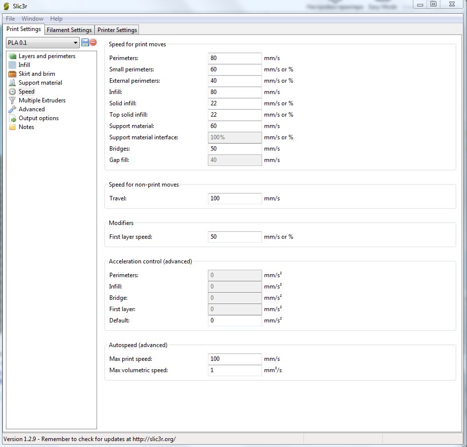

Непрочитанное сообщение Lenivo » 30 июн 2017, 16:50

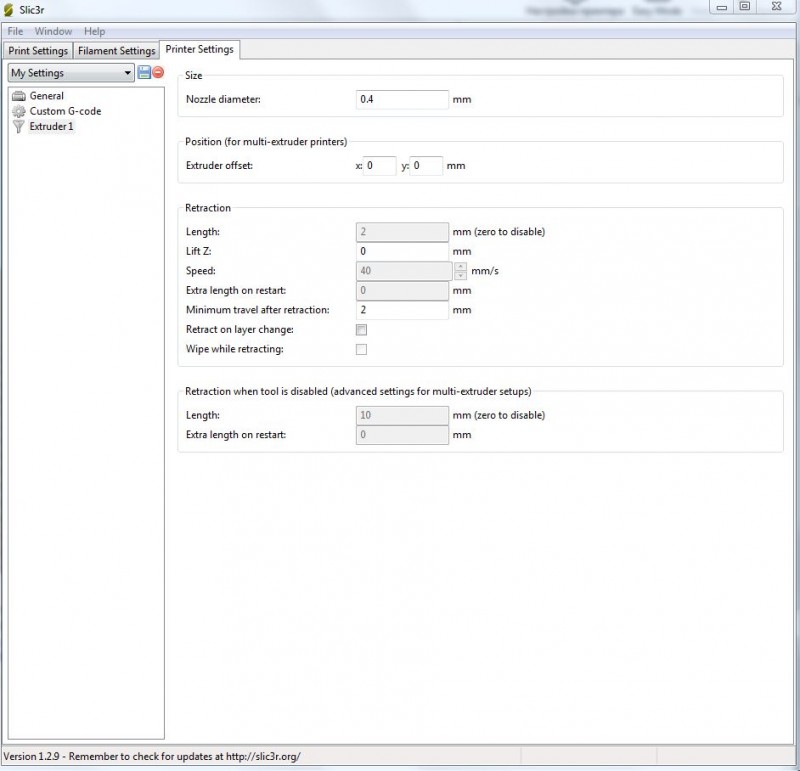

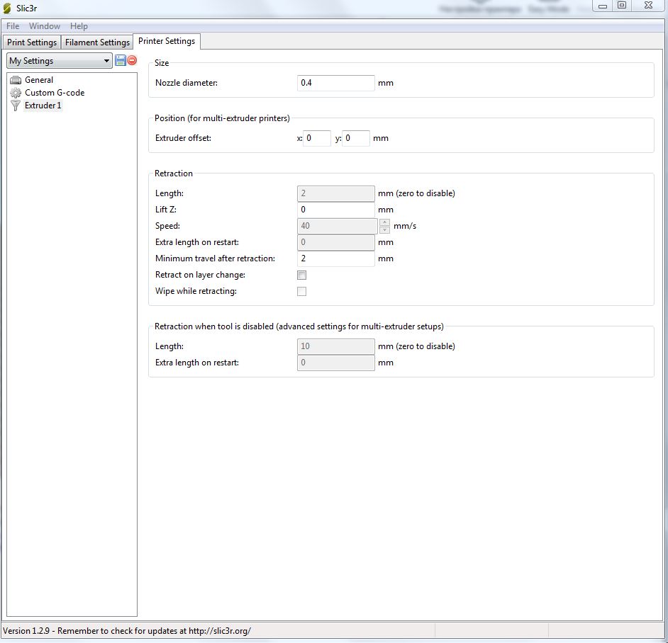

А где настраивают ретракт?
В настройках Clic3r - настройки ретракта закрашены серым и их не удается изменить.
Кот не отлип это свет так искажается при фото. Хотя я вот пробовал температуру поднять до 220, там действительно слои отлипали от клея, причём только один угол у кубика и он завалил всю грань таким образом. Могут ли быть эти артефакты от заедания прутка (неравномерная намотка на катушке) - приходиться вручную не останавливая печати распутывать намотку на катушке?
Я печатаю без подогреваемого столика - на 210 градусах было нормально . а ставишь выше температуру первые слои (1,2,3) скукоживаются по краям и загибаются.
Может другой слайсер попробовать (не репитерхост), кто что порекомендует? Или сменить в репитерхосте программу слайсинга? Я то пока только чуть чуть с Clic3r разобрался.

Судя по всему, стоит галка Use firmware retraction в разделе General, поэтому настройки ретракта и недоступны. Вот поэтому то мне Слик и не нравится. Стопиццот взаимосвязанных настроек, что то где то тронешь - и качество катастрофически меняется, причем не в лучшую сторону.
Слайсер я по прежнему настойчиво советую попробовать Куру старой версии 15.04. ИМХО идеал для новичка. Там минимум настроек и "из коробки" все сносно слайсит. Единственные грабли, на которые наступают новички - это то, что по умолчанию там стоит 2,85мм пруток и 0,5мм сопло. Поэтому если не обратить внимания на это, то слайсит ужас-ужас.
И еще раз, на всякий: репетирхост это не слайсер. Это программа управления принтером. Слайсит он сторонним движком. В твоем случае - Сликом. Но можно и Куру прикрутить. Из его же (репетирхоста) описания:
The Windows installer comes already with everything you need. It includes Repetier-Server, Slic3r, SLic3r Prusa Edition, CuraEngine, Skeinforge, Python and Pypy. Requires Microsoft .NET Framework 4.

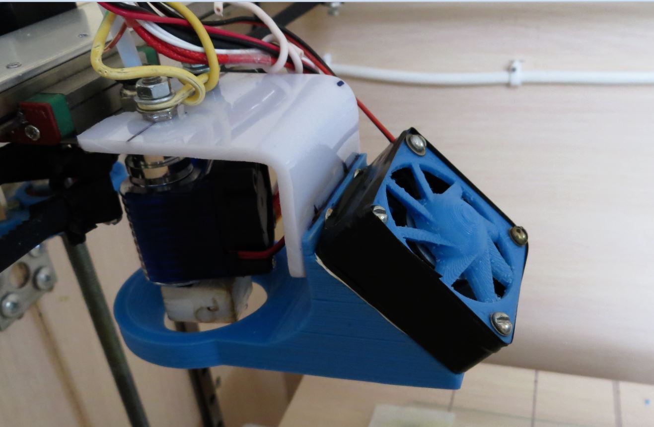

Обдув вот так -вышло приделать, также напечатал решетку рефлектор на вентилятор, сбоку замотал изолентой в щели чтоб не дуло. Надо прокладку вместо изоленты потом напечатать. но подумать надо будет -какую?

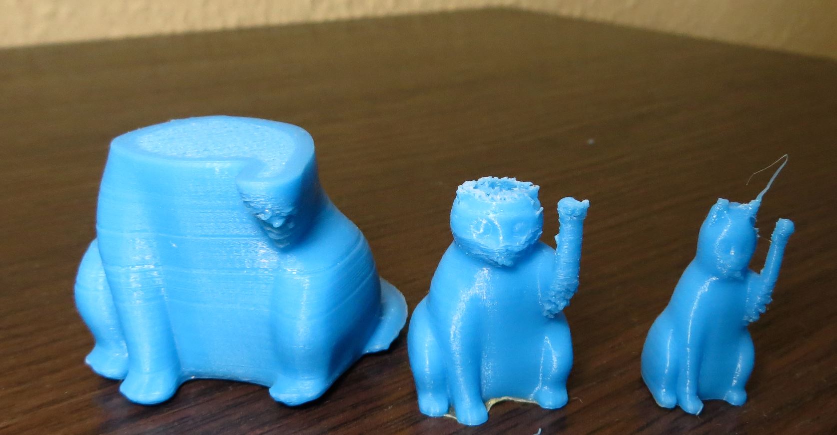

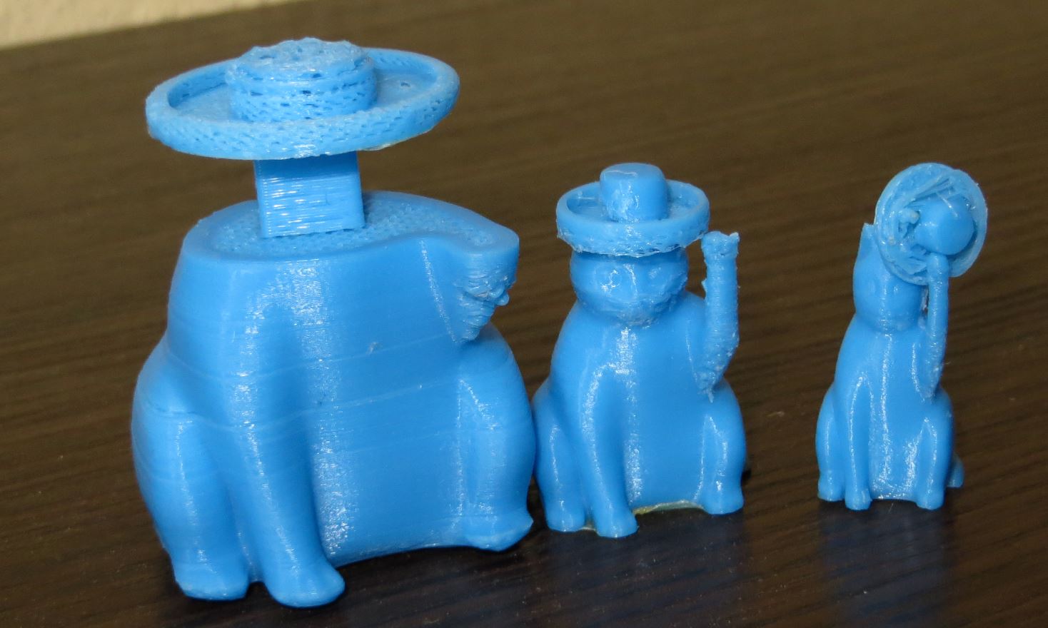

На репитер хосте со слайсером CURA - решил напечатать полноразмерную модель кошки -напечаталось с проблемами - с пропуском слоев, но и напечаталась через четыре часа -принтер стандартно закончил программу -пропищал об окончании и нормально запарковался (отработала концовка программы), а модель напечатана на 2/3.
Установил программу CURA - настроил. Напечатал "худую" кошку - (25% по ширине и длине и 35% по высоте). Напечаталась без сбоев, в том числе и без пропусков слоёв.
Температура 215 градусов. Поток -100% , Скорость печати 50мм/с, высота слоя 0,1мм.
Увеличил откат прутка чуть чуть и решил напечатать кошку по более в размерах - 40% от модели по всем осям .
Когда осталось коту напечатать макушку и уши -словил пробку. Придётся коту шляпу напечатать. Кстати -чем клеят ПЛА?
До установки "CURA" печатал на температуре 210 градусов -там пробок, если вентилятор хотенда включен, не возникало. Там пробки случались, когда на первом слое выключался принудительно вентилятор программой. А так вполне до конца спокойно допечатывал.
Может поток до 85% уменьшить-как было в репитерхосте настроено. Тут я, на первый раз, стандартные настройки вообще не трогал. Грязь на модели (плевки) получаются, когда печатается малоразмернный нависающий элемент - он загибается вверх, а когда к нему подходит сопло его гнёт вниз. И пока нормальное основание не сформируется -получается такой мусор. Такое впечатление, что это косяки из-за недостаточного обдува.

Так и есть. Слабо дует твое кольцо. На ПЛА нужно обдув 100% всегда делать, а лучше 200% ;). Думаешь, просто так на оригинальном ультике охлаждение модели двумя ветряками? А ведь он под ПЛА изначально заточен. Можно еще попробовать температуру снизить до 190-200*, если пробку словил. Ну и кулер охлаждения рубашки хотэнда должен всегда на максимум крутиться, пока хотэнд теплее 50* :) Проще всего его напрямую на 12в прицепить.

Непрочитанное сообщение Lenivo » 02 июл 2017, 13:27
Уменьшил поток до 85% - и большая шляпа стала походить на соломенную.
На маленькой шляпе перестал пластик выдавливаться - как я понял поставил слишком большой ретракт -втягивание прутка, стандартно стояло -4,5 мм. По рекомендациям выше, посчитал -трубка 70 см - 7 мм+1мм = 8 мм. Но вот, как то, много выходит.
На средней шляпе ретракт поставил 6мм. Всё печатал на 212 градусах. Градусы -которые показывает Марлин. По приборам термопары -это все меньше градусов на 15. У меня два прибора температуру меряют - оба показывают меньше , но между ними разбег в показаниях на 200 градусах - 5 градусов. При комнатной температуре показывают с разбегом 0,3 градуса.
