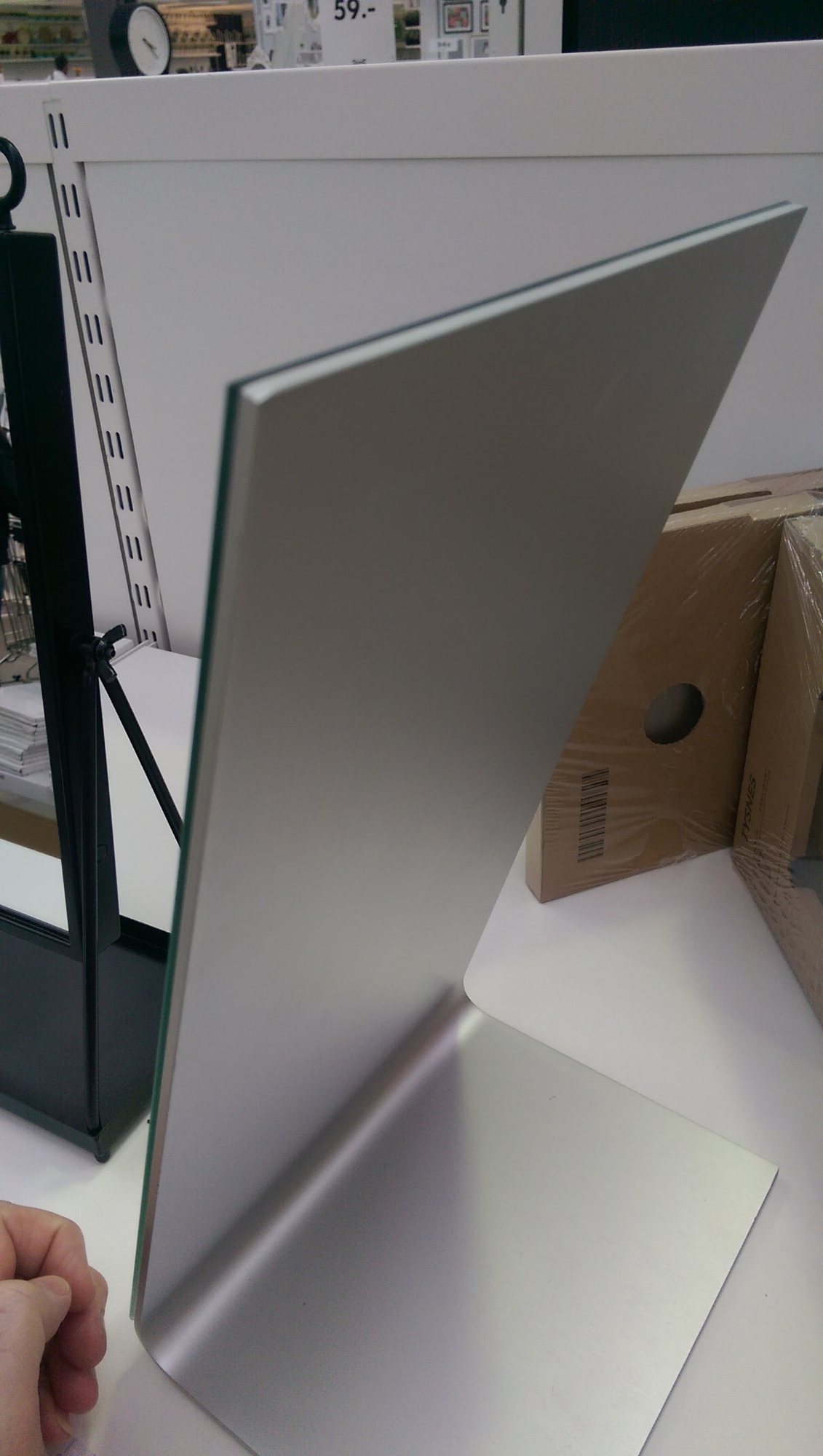

Только я даехал до Икеи, чтобы прикупить подходящее зеркальце, а его тю-тю. 20*20 нет в наличии. Только 30*30.
Зато увидел там интересное зеркало на подставке из согнутого листа алюминия.
Если я правильно ошибаюсь на глаз, то оно из 4 мм наировнейшего анодированного алюминия и 3 мм зеркало.
Ширина 220 мм как раз то, что надо. Отрезаем 220 мм и получается плита для силиконовой грелки и сверху зеркало.
Конечно надо сначала снять зеркало. Я посмотрел в торец, зеркало приклеено не по периметру, а на 2 маленьких участка в центре. Думаю проволокой смогу срезать. Из зеркала получится 1 квадрат 220*220, а из листа 1 ровный, а второй попробую выровнять. Получится - хорошо, а нет, ну и фиг с ним.
Вот думаю, может прикупить. Алюминь не крашеный.

Действительно, то что доктор прописал под силиконовую грелку.
Срез?л когда-то зеркала суровой ниткой(замена элемента на зеркале заднего вида в машине),
ибо проволокой можно амальгаму повредить.
Потом уже 646м растворителем смывается остаток клеящей основы.
Хорошая наводка :), спасибо.

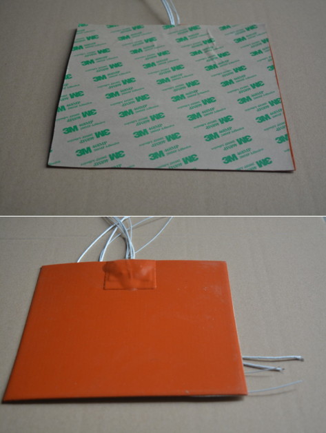

Грелку силиконовую купил 200х300 220V 300W, тоже едет...
Наклеить ее на эту пластину, теплоизолировать кремнеземным матом и будет отличный столик.

Интересно, а электроинструмент у вас весь аккумуляторный? Или от сети, но 12В? Ну мало ли, вдруг коротнет? :roll:
Почему-то все, кто слышит про грелку на 220В представляют себе что-то типа:
А на самом деле это:
В 12В нагревателе ток 15-20А, а в 220В ток не более 1А.
Потому в розетках у нас 220В, а не 12В, чтобы было БЕЗОПАСНЕЕ и удобнее. Высокие токи это гарантированный нагрев в местах плохих контактов. И прочие проблемы высоких токов.
Да вы все это и сами знаете.
Но так не охота что-то менять, если оно вроде и так работает.

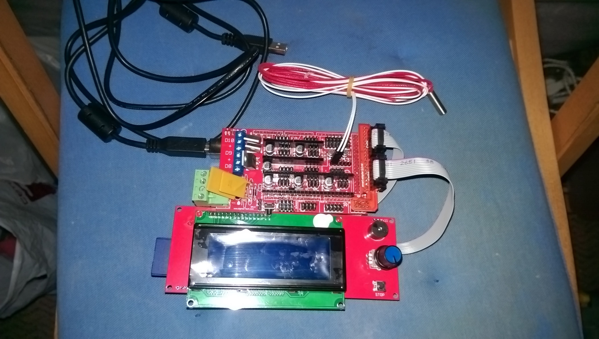

Вот электроника (Мега под RAMPSом не видна), включал, проверял. Контакт (10 SD DETECT) пока некогда было прозвонить.
Электроника

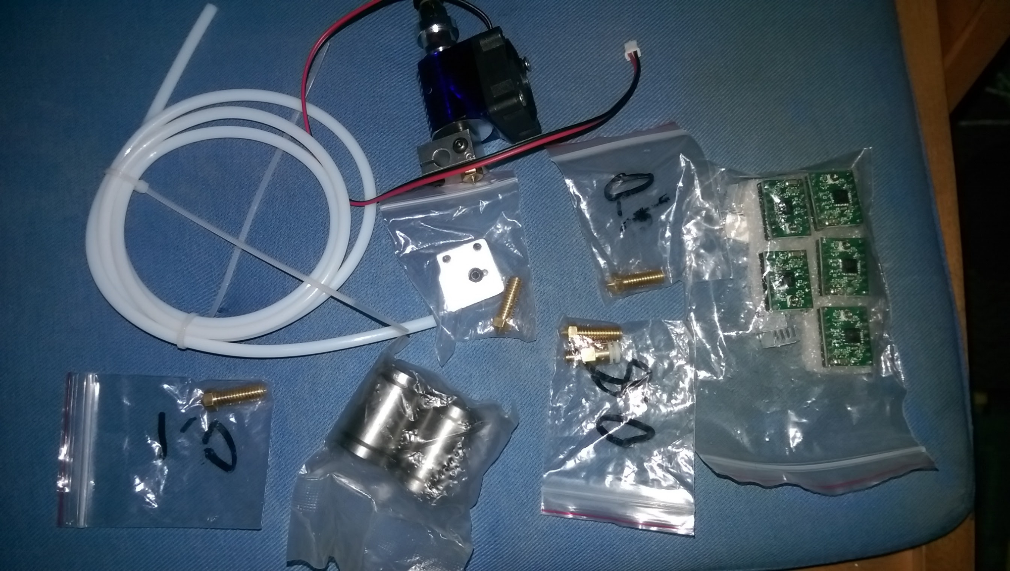

Вот хотенд, в комплекте с блоком Volcano и соплами для него. Так же прибыли линейные подшипники (LME12UU). В комплекте к RAMPS драйвера А4988 (отдельно еще идут DRV8825).

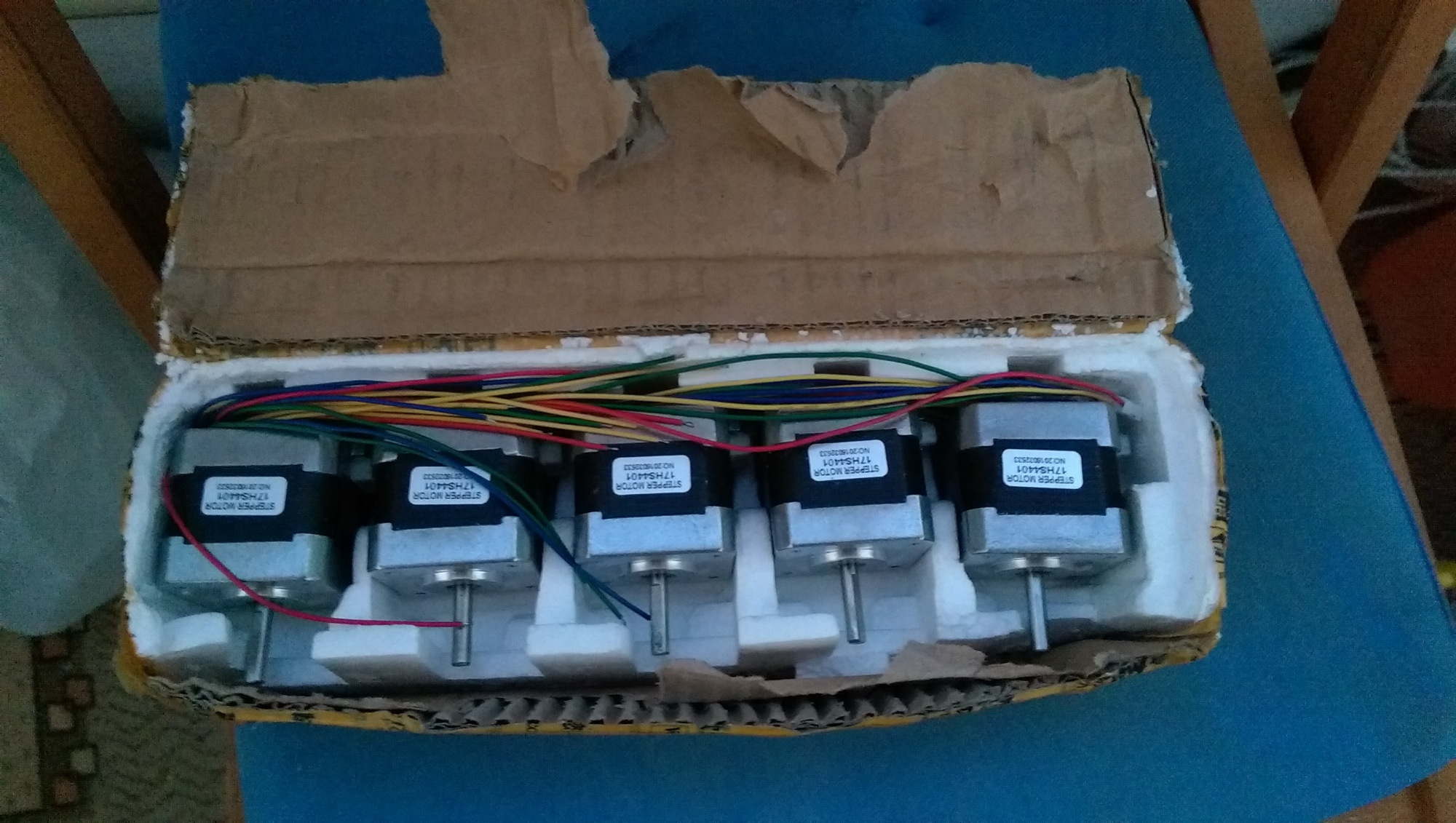

Сегодня забрал движки с почты.
Почта как всегда. Им хоть рисуй "Осторожно хрупкое", хоть не рисуй - пофиг. Углом уронили.
Почта-Банк: "О ваших деньгах мы будем заботиться так же как о ваших посылках"
Китайцы молодцы, в пенопласте все. Вроде повреждений нет.

Первым делом засунул термобарьер и сопла в микроскоп...
Помню когда у тещи меняли старые чугунные трубы канализации (50 лет им стукнуло), я заглянул в одну. Ужас. Вот примерно тоже самое я увидел в термобарьере и сопле под микроскопом. Правда, в отличии от канализации все блестящее (и не воняет), но ужасно махровое, внутренние стенки как кора дерева, как будто нанокитайцы вырубали эти пещеры тупыми топорами.
Жаль я вебку к микроскопу не прикрутил, а то выложил бы фотки.
Надо полировать обязательно!
LMUU набил литолом и они забегали как "некитайские". А на сухую скрипели будто в них не шарики, а кубики.

Не надо полировать. Надо термобарьер 4.1 мм с боуденом до сопла.
