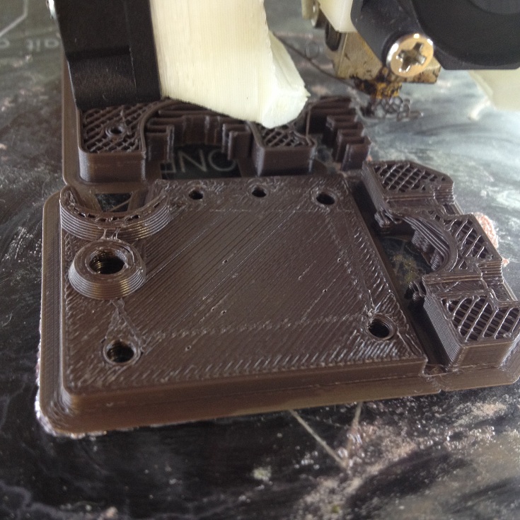

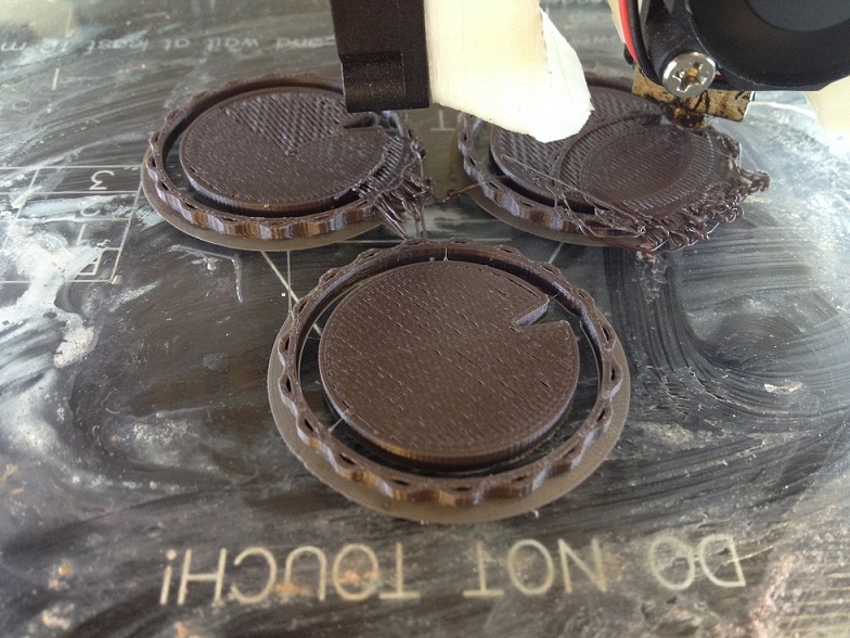

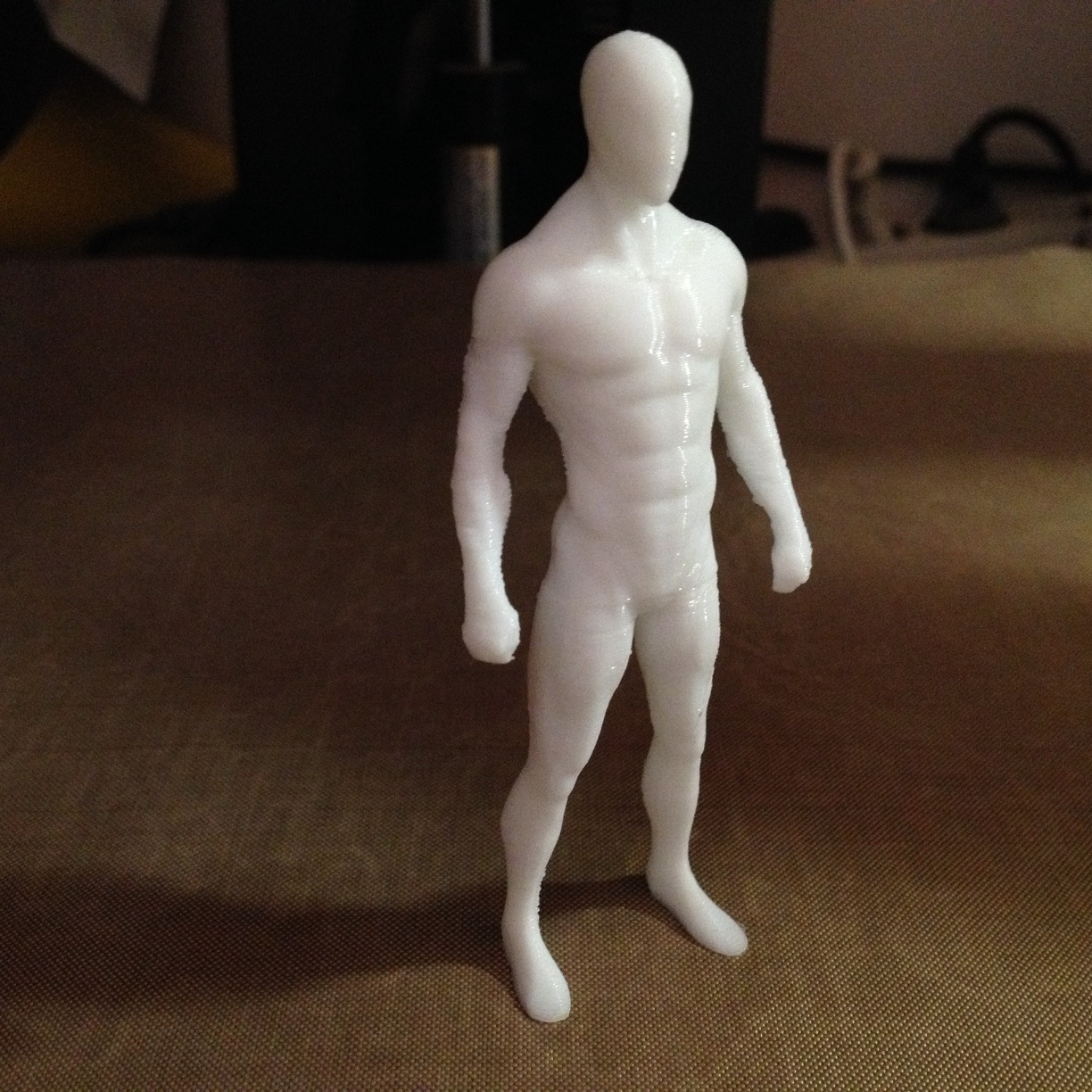

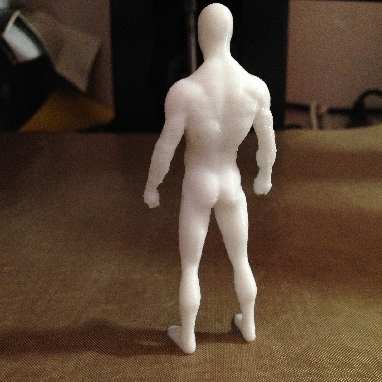

Просьба не обращать внимания на корявость.. Для меня то, что что-то вообще выросло на столе уже победа ))
И кстати очередное смещение по Х (в районе задницы). Чота сапсем не нравится мне это. Причём всегда уезжает вправо.
п.с. такого размера фигурку стоя я на прюше и не мечтал напечатать (высота 8см). И еще.. если у кого валяются ненужные видеокассеты, то там чудесные болтики для прикручивания кулеров (черные, тонкие и длинные)!

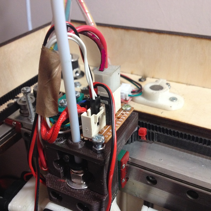

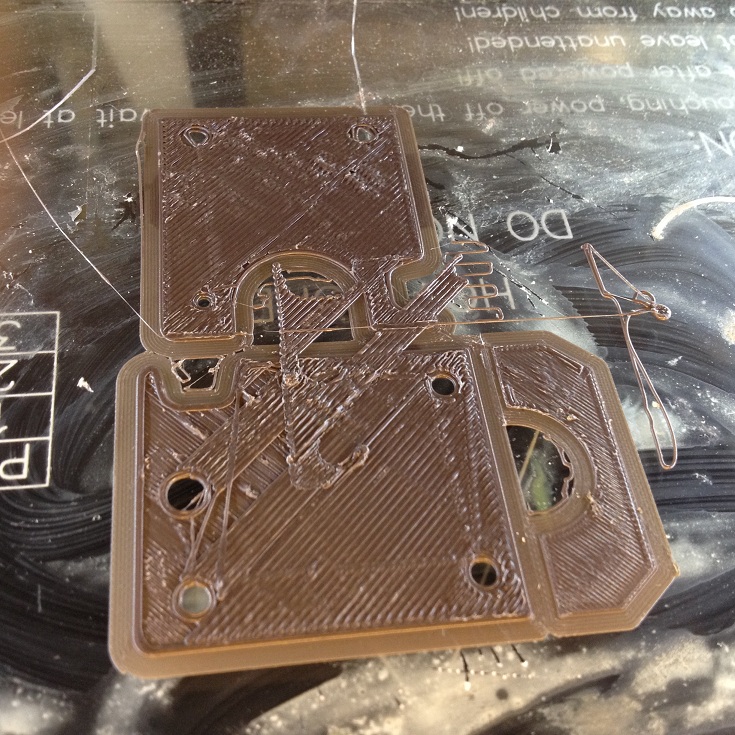

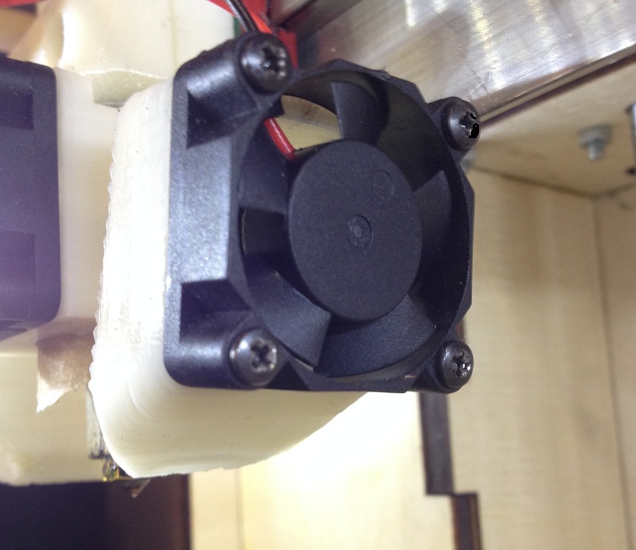

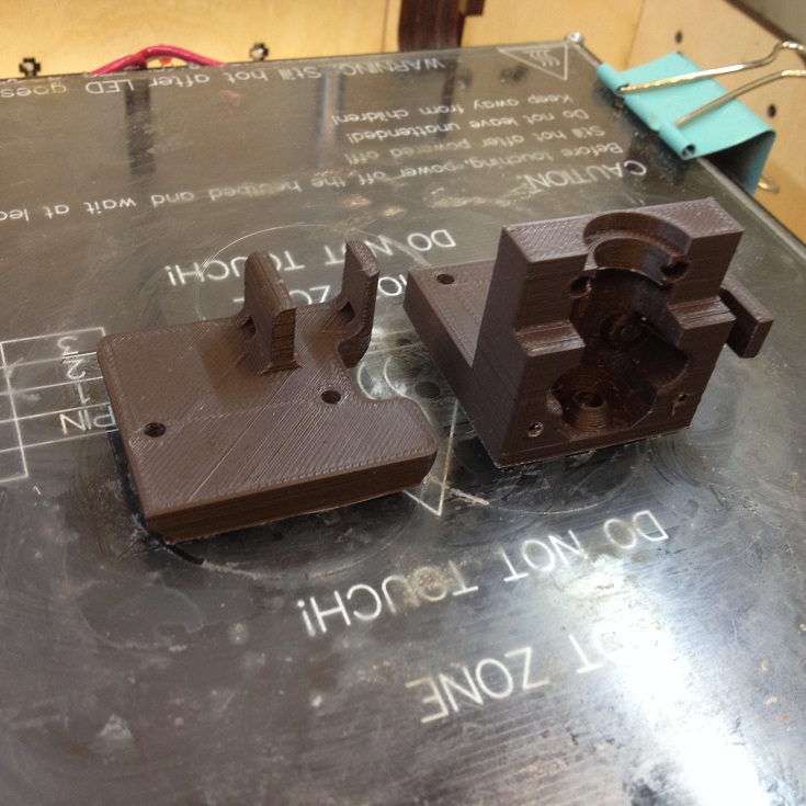

Весь вечер посвятил "тюнингу" хотэнда. Точнее его держалки, а еще точнее, перепечатывал её с некоторыми модификациями. Добавил отверстия под концевик (изначально я просто по месту вкручивал болты), добавил загогулину для укладки проводов (т.к. их зажимало к корпусу в Y0 Х0 и добавил отверстие , чтобы закрепить самое главное... Вопчем изначально планировал сделать, но в теме по тюнингу Спринтера увидел уже воплощённое ну и захотел тоже сделать плату разъёмчиков, чтобы хотэнд менять, т.к. сопло крутить с нагревом лениво как-то.
Короче сделал на кусочке макетки (не зря на али когда-то купил
), просто по ходу подгоняя и сверля.
Разъёмы использовал от старой материнки ПК. По кол-ву пинов получилось на два экструдера. Ну и даже немного лишних )) Не обошлось всё это без казусов. Корпус хотэнда начинал печатать три раза. Сдвиг шёл через неопределённые промежутки времени.
Кое-как допечатал. В итоге конечно оказалось, что это не крайний вариант, т.к. напрашиваются кое-какие дополнения, как по креплению проводов так и вообще.. эстетика ))

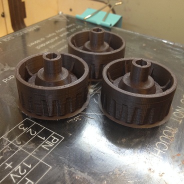

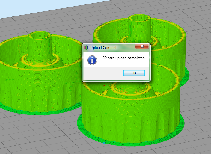

После печати с карты памяти я избавился от сдвигов в 99% случаев. Не знаю что и как у меня с портом и проводом, но за весь день (печать одного и того же по 2,5 часа), при печати с карты из 5 запусков только в двух случаях был ооочень незначительный сдвиг, буквально на диаметр сопла.
При чём второй раз вообще не понял откуда шла печать, т.к. отправил из симплифая г-код вроде на карту, а принтер начал печать.. И в самой программе был только прогресс/индикатор печати, но ни в одном другом окне о печати небыло ни слова.
А после печати появилось вот такое: Странно.
Вот с карты: А это с компа:

Я с компа вообще не печатаю, и принтер к компу подсоединяю только для прошивки. Кстати, у меня был такой случай, что после многократной печати с карты один из файлов G-кода испортился, и на детали получалась трещина на одной и той же высоте. После перезаписи этого файла на карту этот глюк исчез.
