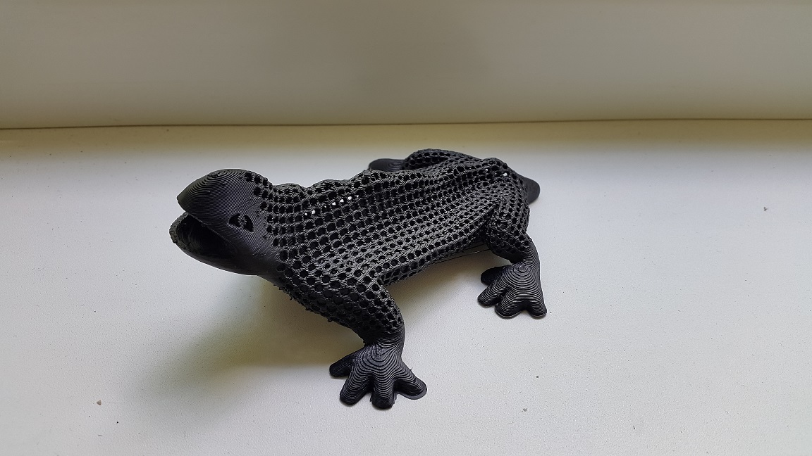

как то так пока печатает

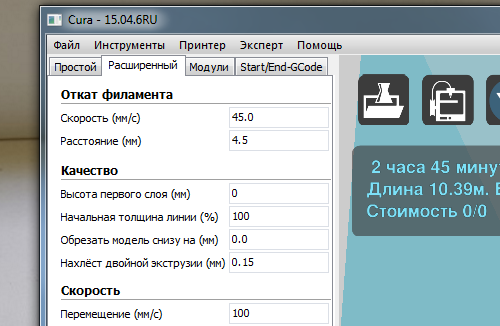

8-) Какие настройки ретракта? У меня аж 7,5мм., но этого многовато по мойму...

Непрочитанное сообщение kasper » 15 июн 2017, 18:30
такие)) на ультетумбочке тоже такие стояли

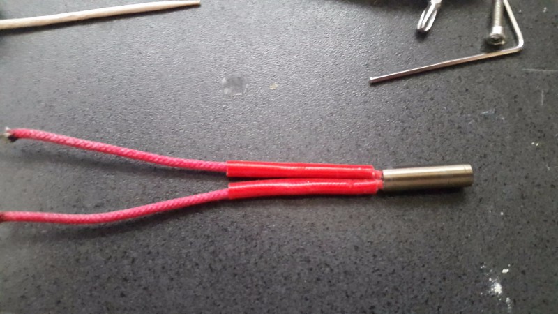

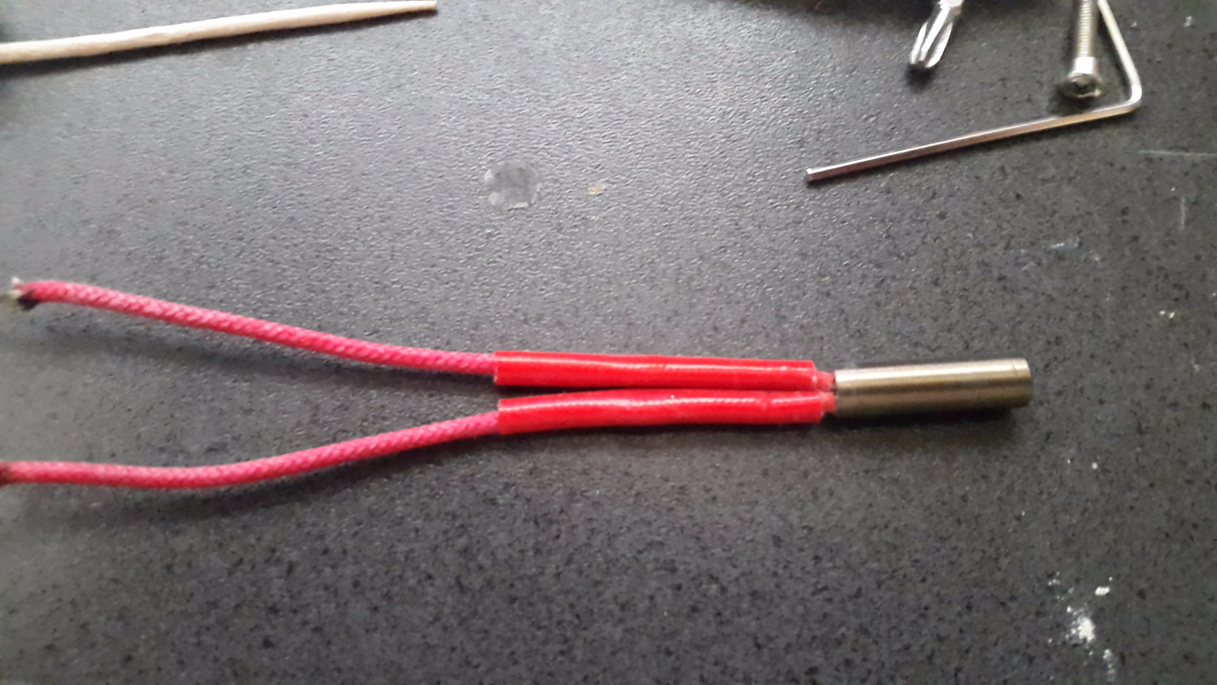

вот виновник, по чьей вине сгорела сбася. получилось, что в нагреватель хотенда спираль касается корпуса нагревателя, соответственно есть контакт с самим хотендом, ну и термисторао контакт касается корпуса хотенда. Все это в совокупности и спалило мозги сбасе.
Взял другой нагревательный блок, прозвонил... и на корпус не звонится, в отличии от этого. Так что надо быть внимательней, китайцы подставляют )))
