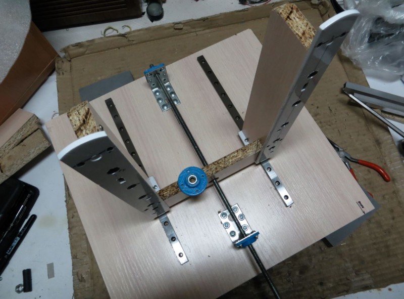

Непрочитанное сообщение Lenivo » 10 июн 2017, 19:24
Ось Z - вторая попытка. Теперь на 12 рельсах. Размечаешь , сверлишь и ни фига не попадаешь.
Купил держатели для полок из 5 мм стали. Каждый должен был выдержать до 35 кг. Но когда его распилил и поставил (ушла треугольная поддержка) - и этот "держатель" не держит нагрузку без поддержки , пришлось из ДСП мудрить. Будет ещё пара поперечен из алюминия -держатели стола , куда регулировочные винты с пружинками будут упираться - в самом верху по два отверстия резьбой под них уже приготовлены - четыре сверла новых загубил, сталь твердая, а жесткости нет. А если просто из ДСП , ко конструкция больно монструозная выходит. На первом варианте была собрана из ДСП , на линейных подшипниках и на 8 мм круглых валах - прочности не хватило - подшипники закусывает. Как-то тяжело это всё идёт.
Непрочитанное сообщение Shaman » 10 июн 2017, 19:56
ДСП... Это жесть... Применил бы только если б фанеры достать не мог, а ДСП уже была.

Непрочитанное сообщение 3D-SPrinter » 10 июн 2017, 21:03
ДСП это мазохизм натуральный. ;) Из КИТа корпус за полчаса собирается, и ещё за 3-5 дней весь принтер (вечерами, с большими перекурами). При том отличный принтер, который можно продать за приличные деньги, если вдруг понадобится.
Непрочитанное сообщение Alex Post » 10 июн 2017, 21:41
Из уголка бы уж лучше сделал алюминиевого, а если люминь не достать - то стального. Тут масса не помеха ;). Два уголка, в стык кусочек третьего, да на заклепки, а будет мало - косынку. Сталь вообще сварить можно ;) Всяко лучше этой порнографии. На стол могу предложить поставить оргстекло-рассеиватель из жк монитора. Оно толщиной 6мм, жесткости добавит нормально. Моник с дохлой матрицей никому не нужен, за копейки можно найти. У меня на пруше стол из такого стекла сделан: жесткий, прочный, легкий, не ведет, не крутит.
