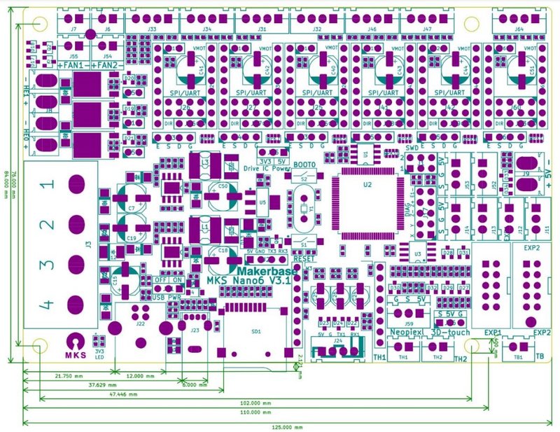

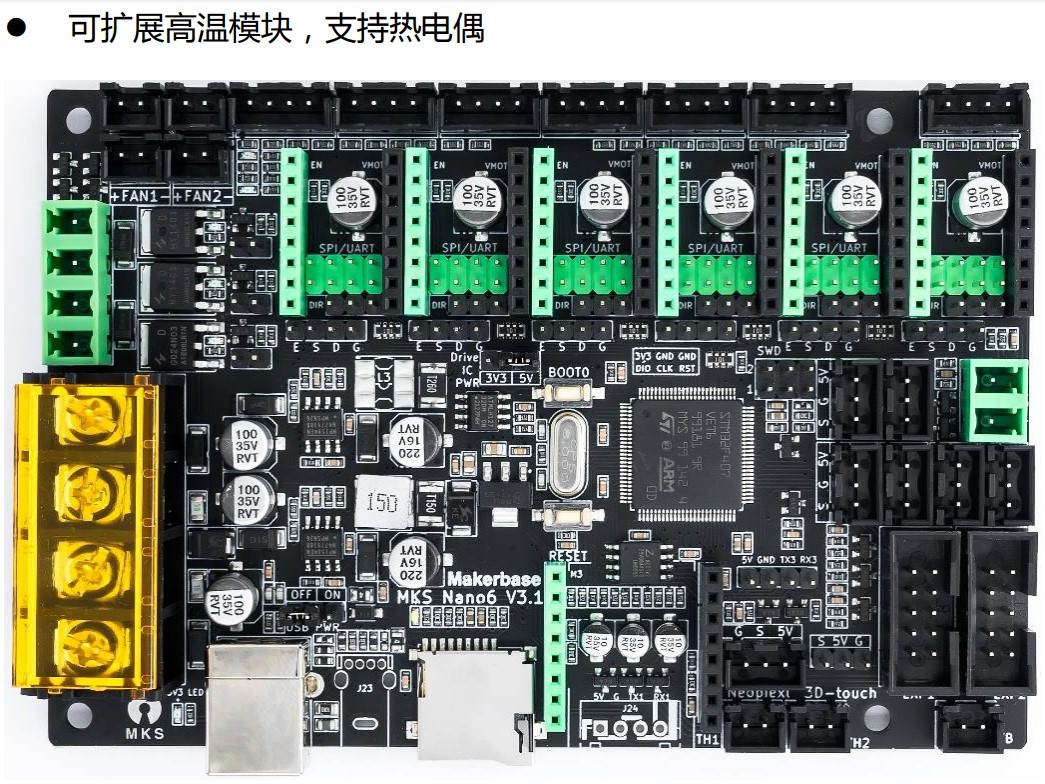

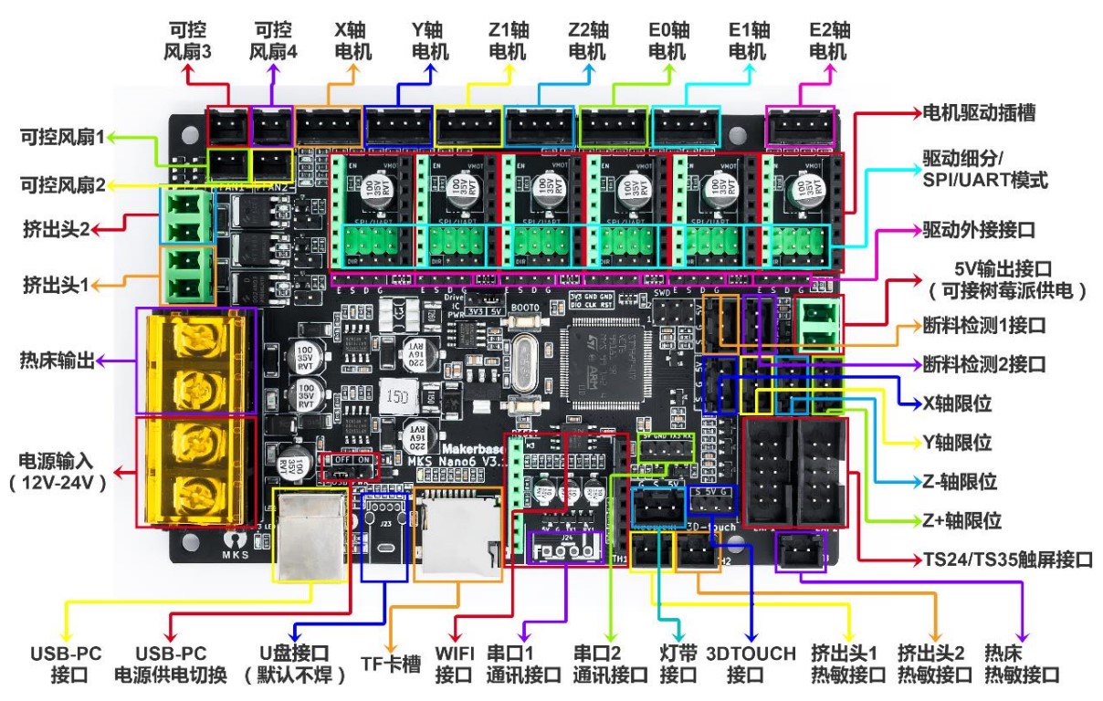

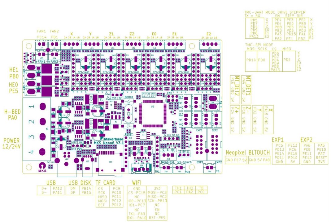

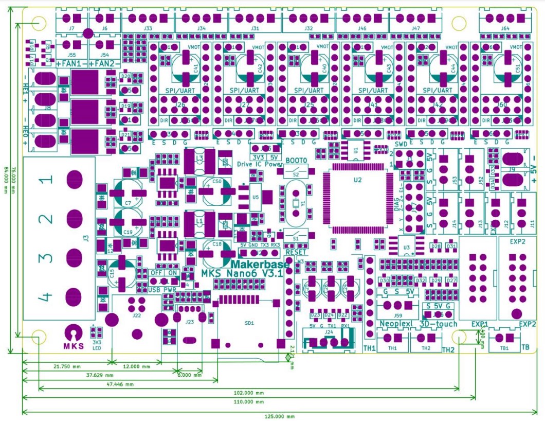

Прислали мне таки - схему мамки которая используется в Reborn2
Короче это разновидность MKS Nano6 V3.1 - но отличаюшаяся от MKS Nano V3.0.
Долго ждал когда пришлют - по причине того, что представитель которому я писал - слёг с новой разновидностью ковидла. Как то так...
В общем кому надо - фото ниже.
В общем кому надо - ниже прилагается MKS Nano6 V3.1 :
