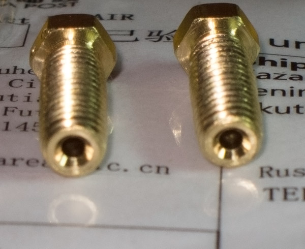

Вот такие злобные фаски на моих соплах :cry: По идее их стачивать нужно.

AKDZG писал(а): Вот такие злобные фаски на моих соплах :cry: По идее их стачивать нужно.
Если сточите сопла короткие будут. :(
Забейте.

FastMaker писал(а): Если сточите сопла короткие будут.
Неужели если сточить, то термобарьер не достанет до сопла? Ведь стачивать всего 1мм?
А если не стачивать, а ПТФ трубку на конце сделать на конус, чтобы входило в фаску как в паз?
Надо же добиться, чтобы внутренний канал ПТФ равномерно без стыков и канавок переходил во внутренний канал сопла.

astroiLL писал(а): А если не стачивать, а ПТФ трубку на конце сделать на конус, чтобы входило в фаску как в паз?
А вы знаете технологию стачивания трубки? Только чтобы в домашних условиях ;)

AKDZG писал(а): А вы знаете технологию стачивания трубки? Только чтобы в домашних условиях
Да, бронзовой детали проще придать нужную форму.
Тогда, мне каааца, сточив фаску на сопле и срезав ПТФ ровно перпендикулярно будет самый гладкий проход пластика.
А укорачивание сопла на 1мм, думаю не сильно сыграет роль. Важнее, что не будет препятствий для прямого и обратного хода пластика.
Короткий кусок мне получалось зажать в шуруповерт и наждачкой сточить до 3 мм. :)
Да вот проблема в том что даже 1 мм и уже не зажмется. Потому что провода упираются в радиатор.

Как вариант торцевой фрезой 4 мм высверлить фаску чтоб в эту выемку трубка входила подающая.
