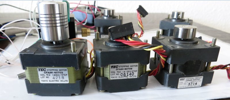

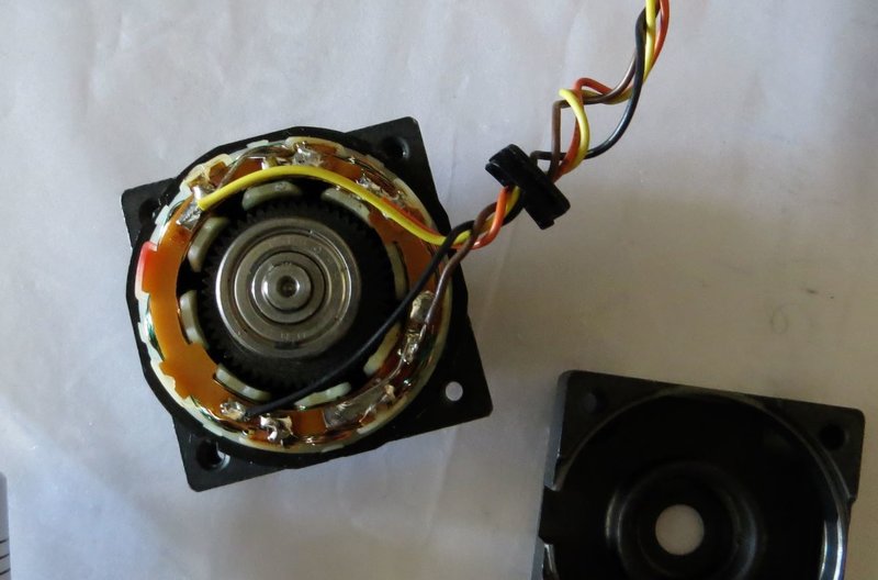

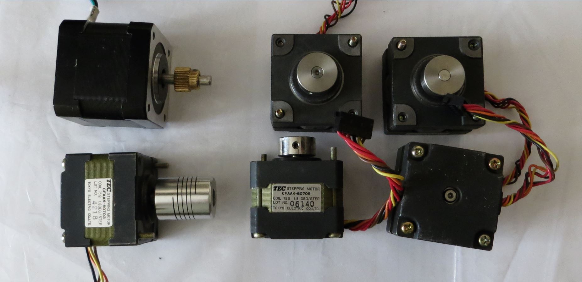

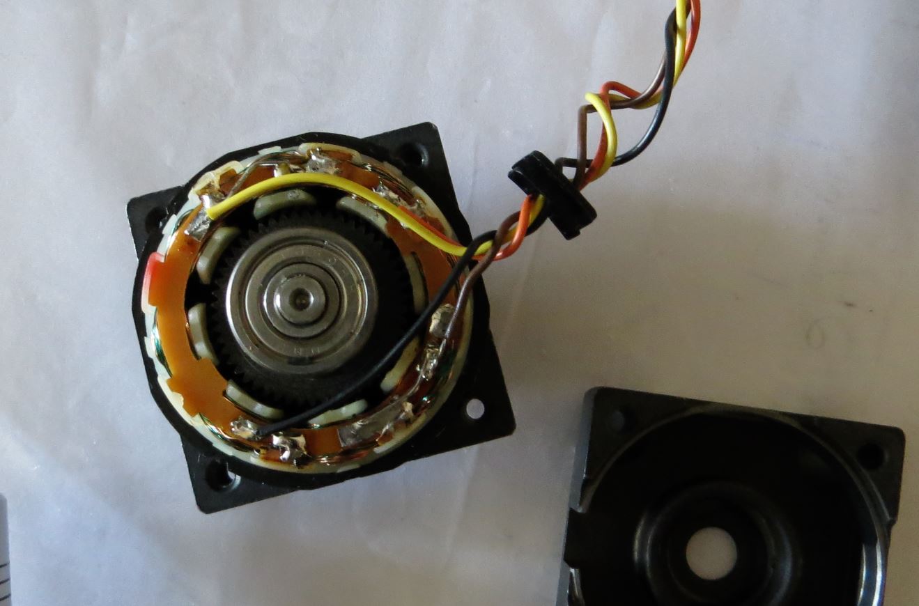

200 шагов наковырял, двухфазные, 1.8А натурные ипонские. На вид тоже Nema17. Но поставил на X-Y и офигел - на некоторых скоростях (при разгоне / торможении) моторы входят в резонанс, и весь принтер поёт, как пилорама. А в остальном всё нормально.
Я с удовольствием их использовал - только я их все перепаял - у них обмотки были со средней точкой - то есть две обмотки включены последовательно. Я их перепаял на параллельное подключение. Движки могли выдать скорость только в половину от 4401, зато с драйверами 8825 - работали очень тихо, гораздо тише рядом стоящего принтера на китайских движках.

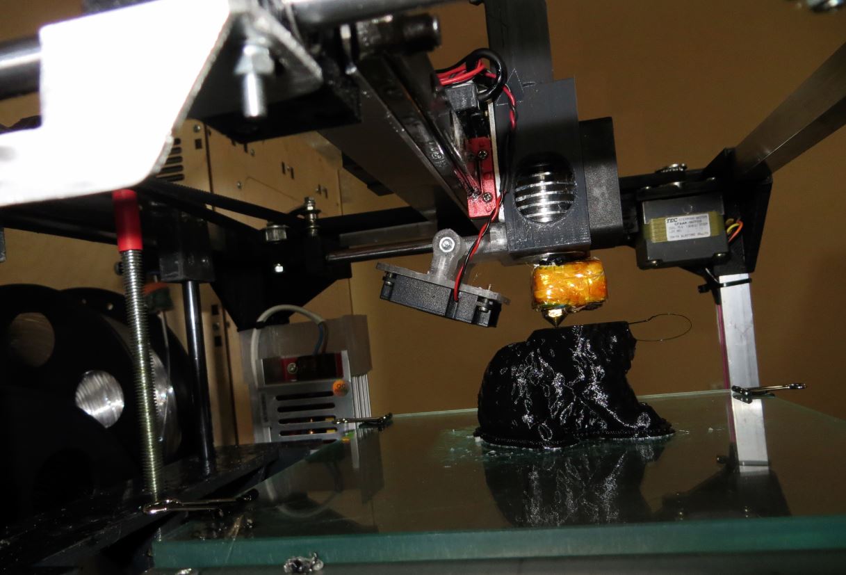

Я сделал на них принтер - Есть тут в блогах -принтер на квадратном профиле.

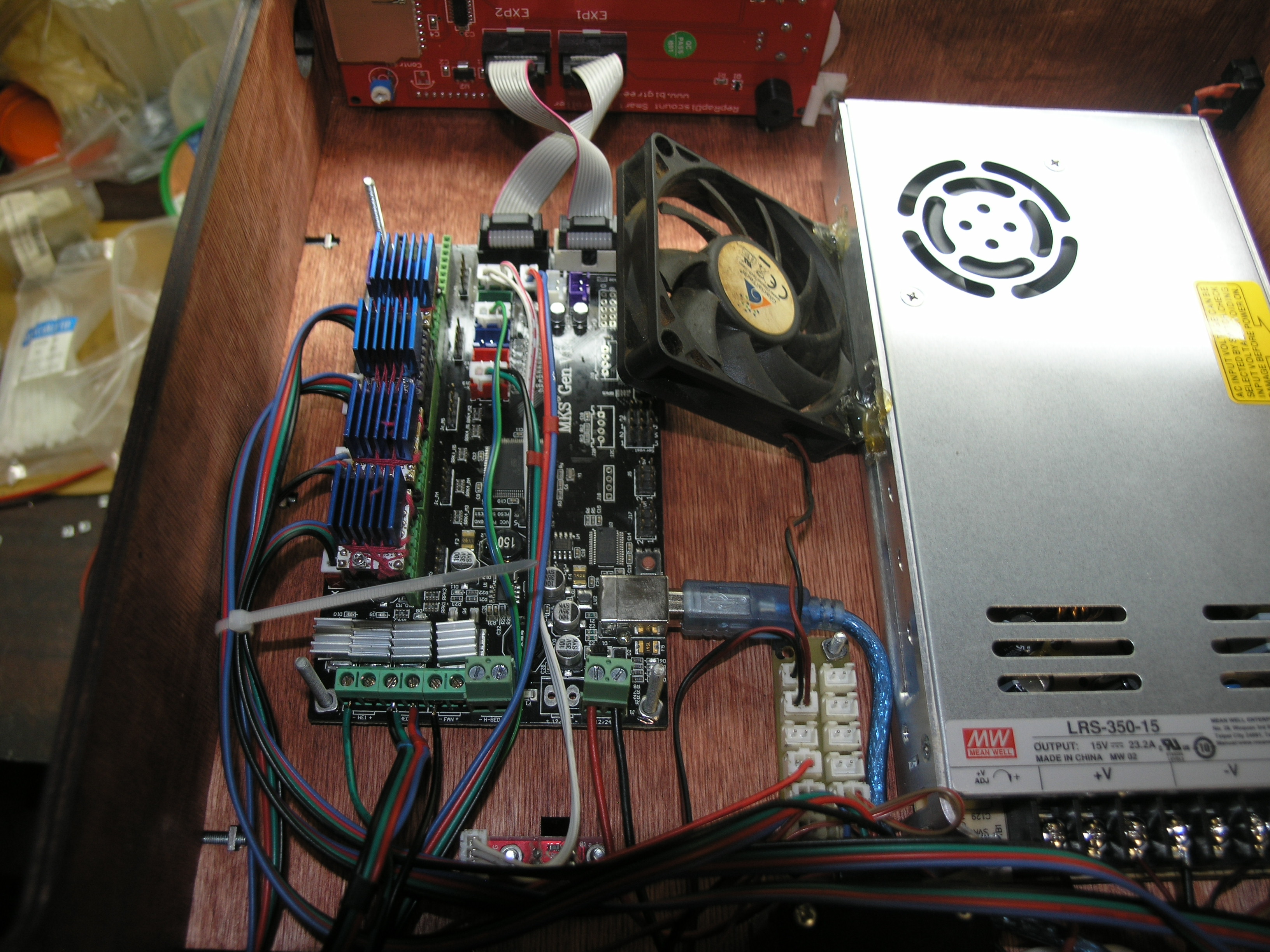

Re: SPrinter 232Pro,233Pro,Mini [antobel]
Непрочитанное сообщение antobel » 14 апр 2019, 18:35
теперь я знаю что бывает при перевёрнутых ключах ЕХР1 и ЕХР2:
при прошитом марлине тихо щёлкает пьезик, экран не светит,
а при голом загрузчике - писк громкий и мигание экрана :lol: :lol: :lol:
Типа первое включение собираемой миньки проводил, прошить, подстроечники покрутить - и тут такой косяк :(
перевернул - вроде всё живо...

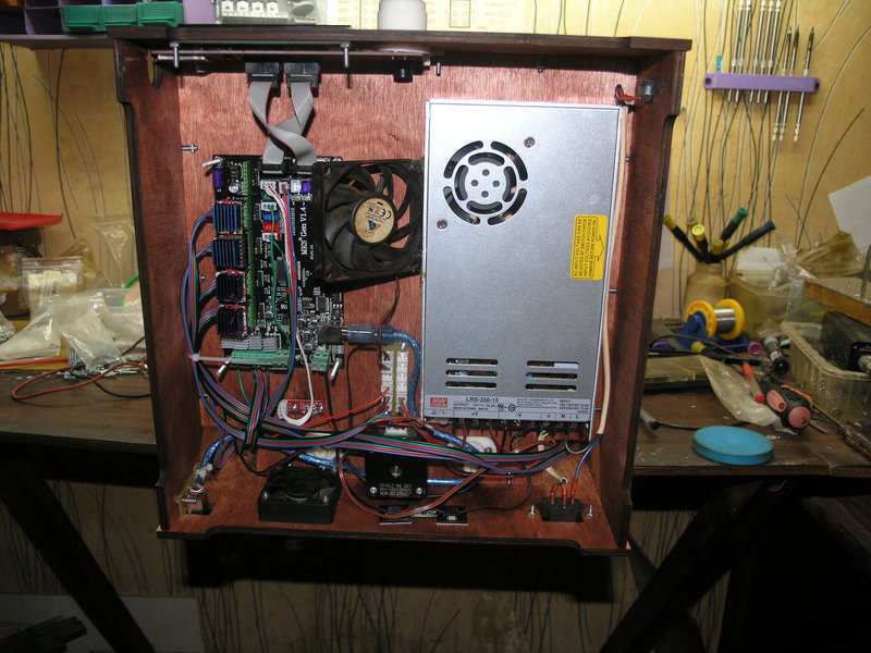

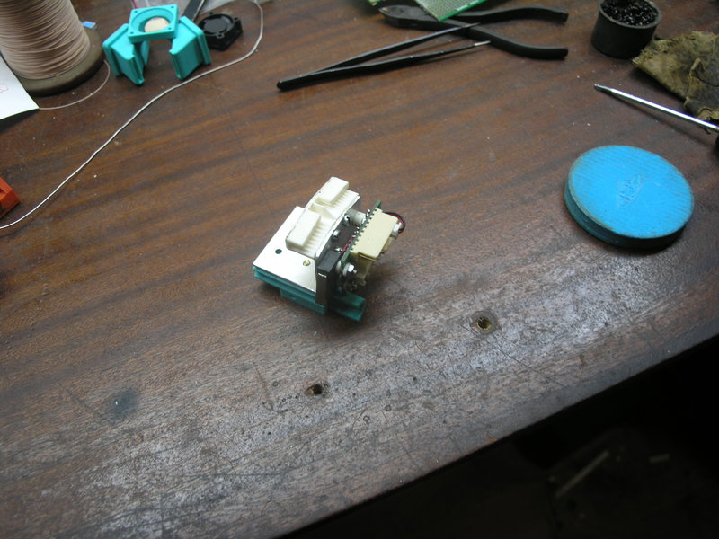

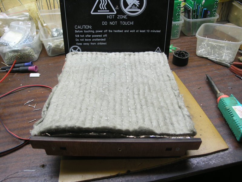

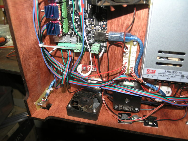

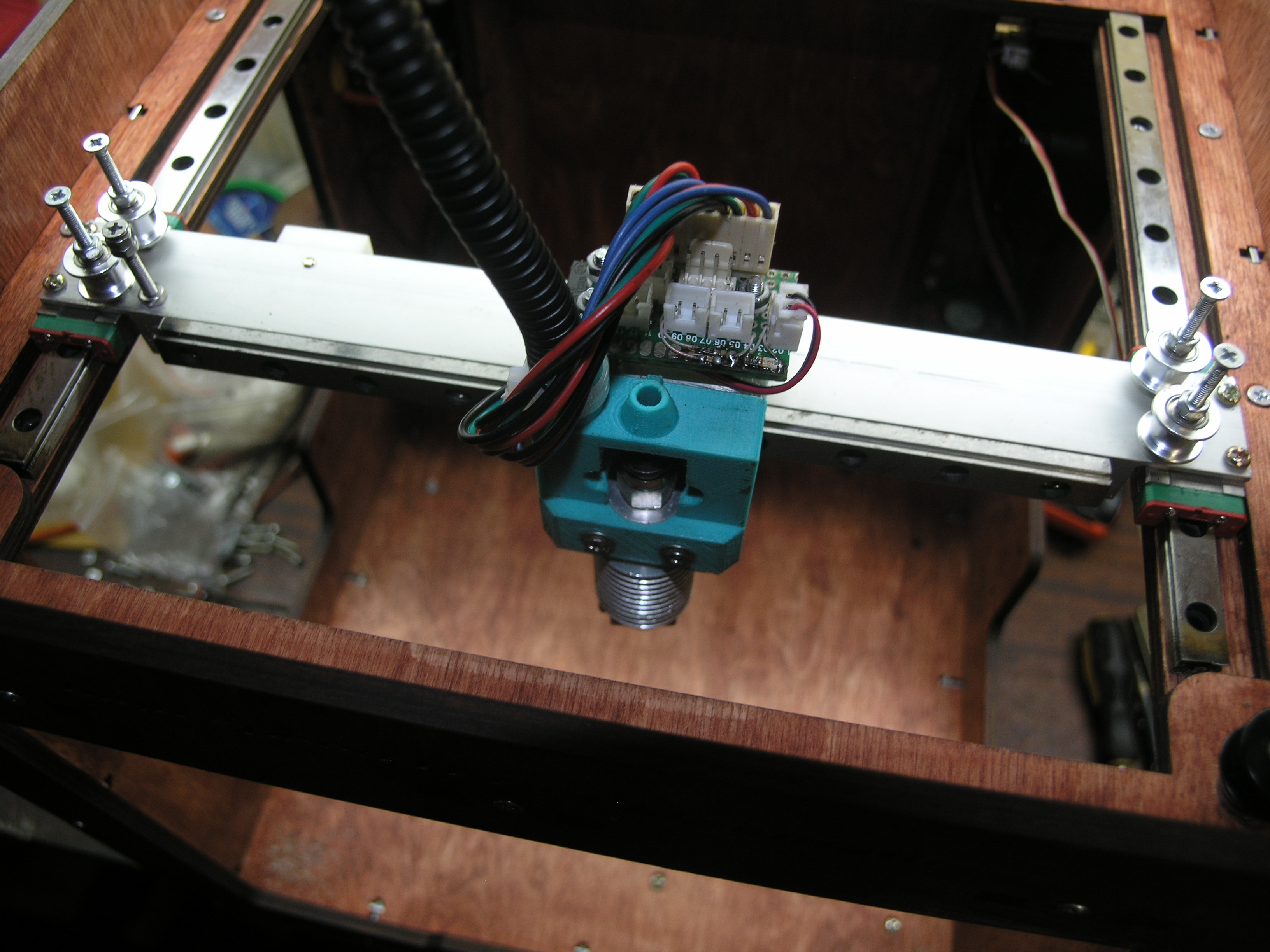

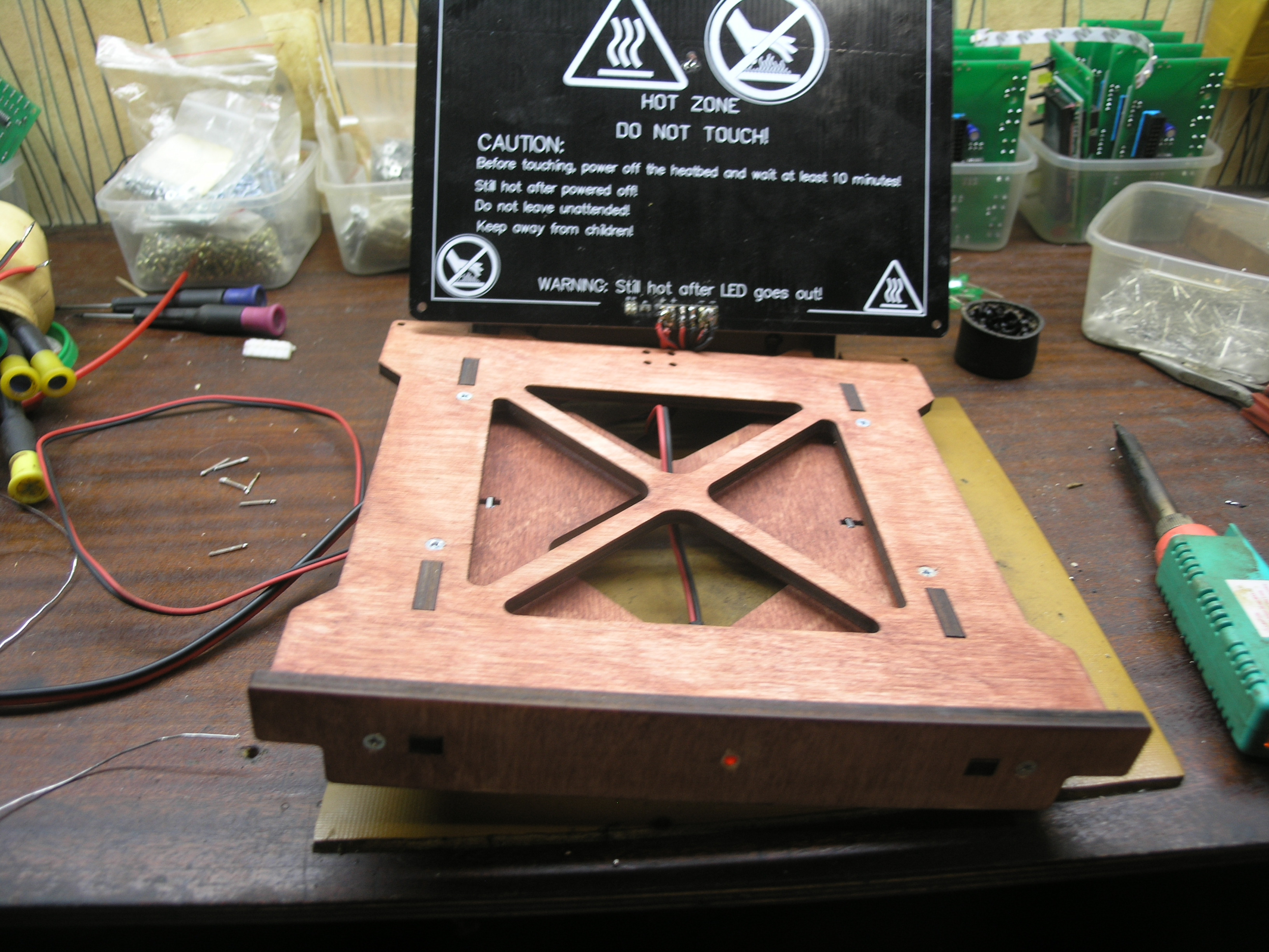

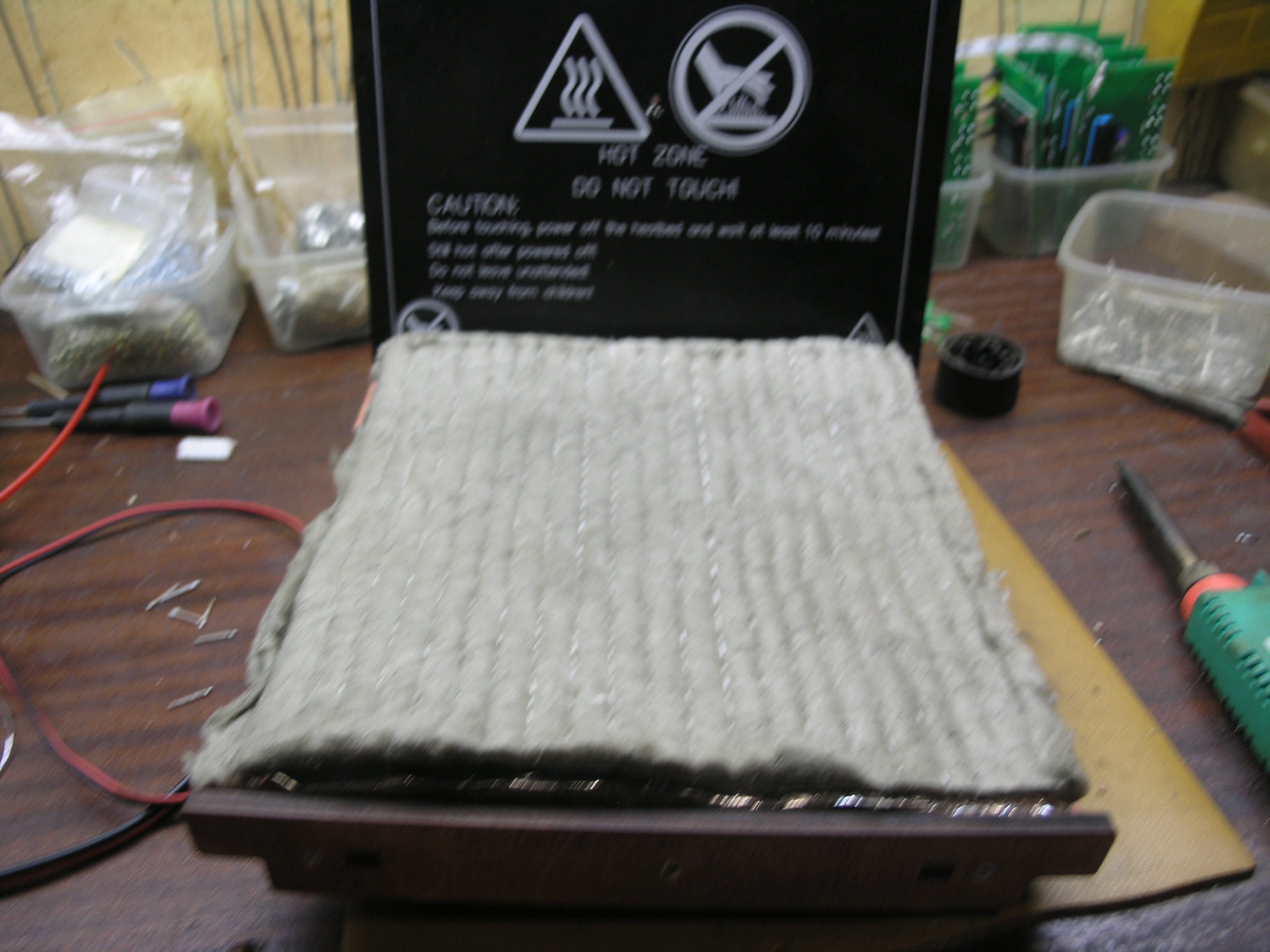

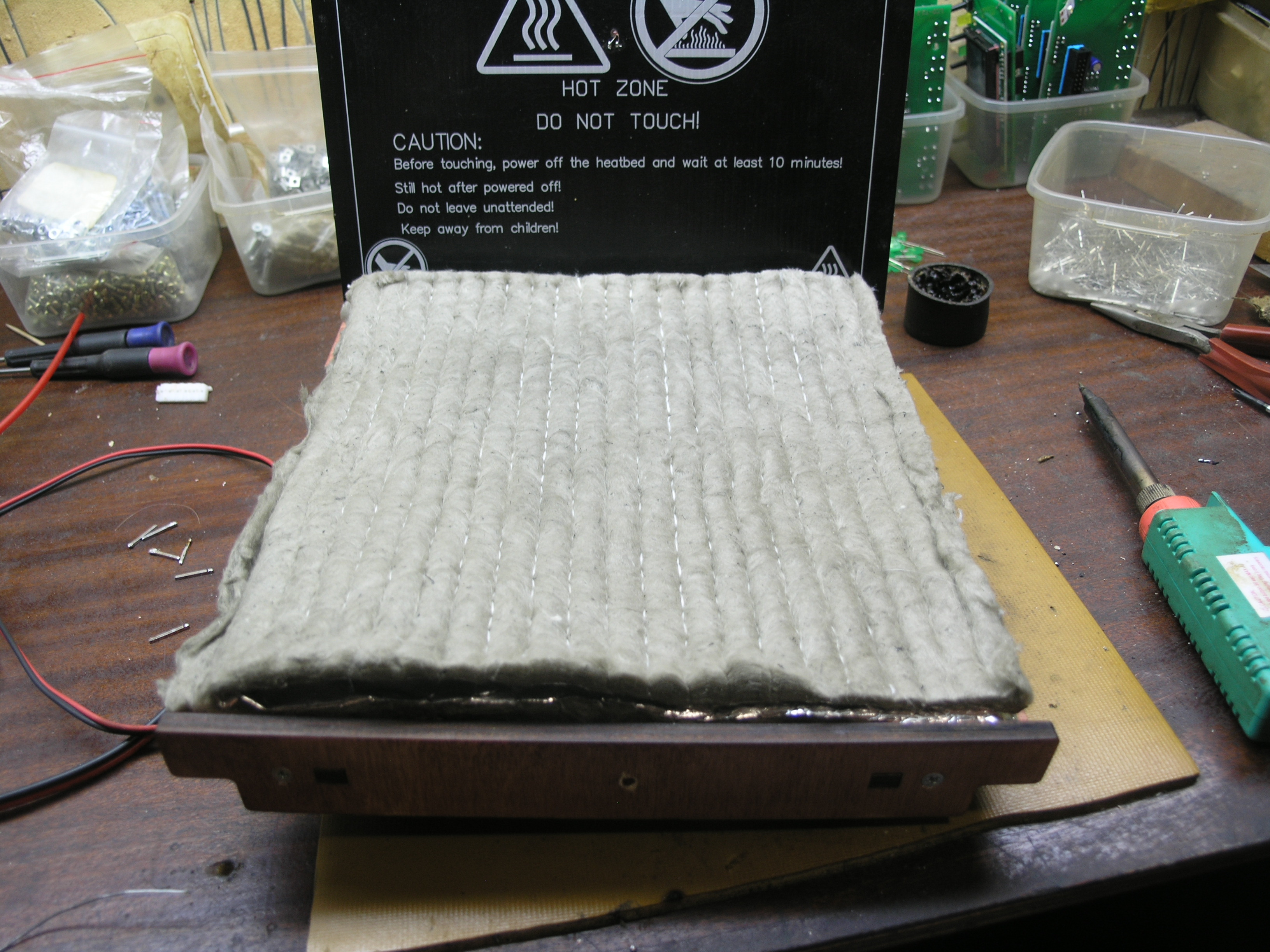

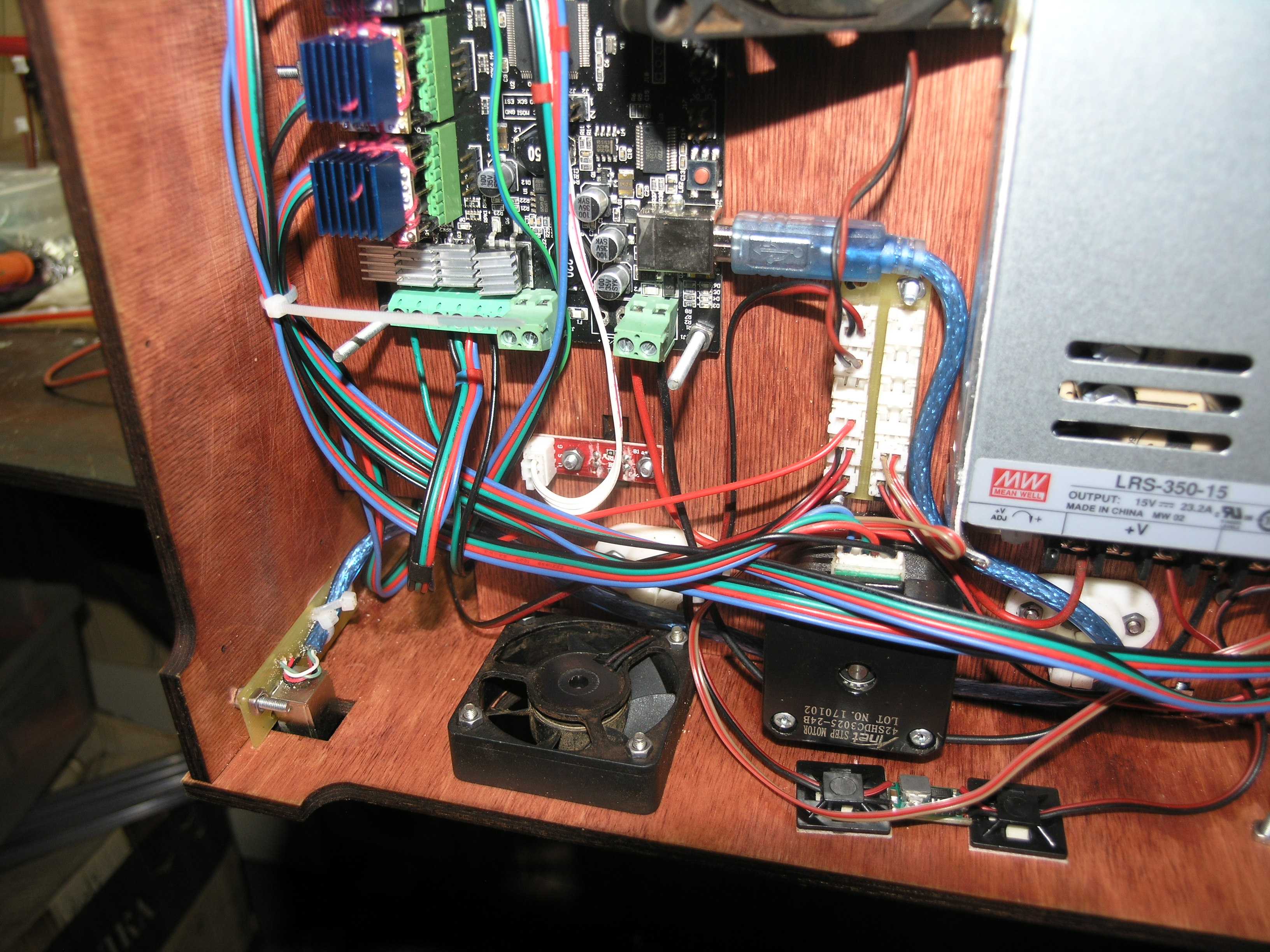

Непрочитанное сообщение antobel » 15 апр 2019, 06:35

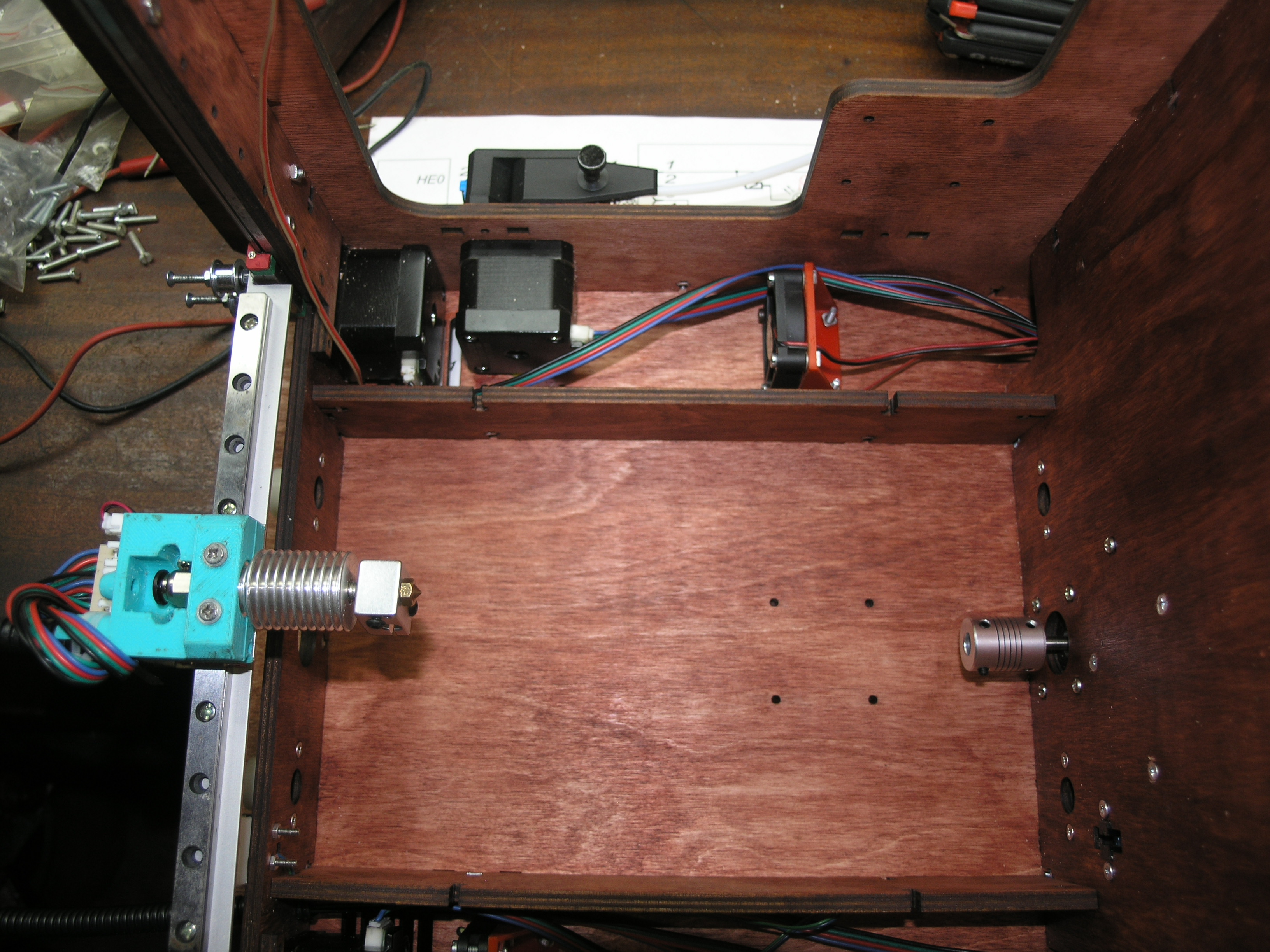

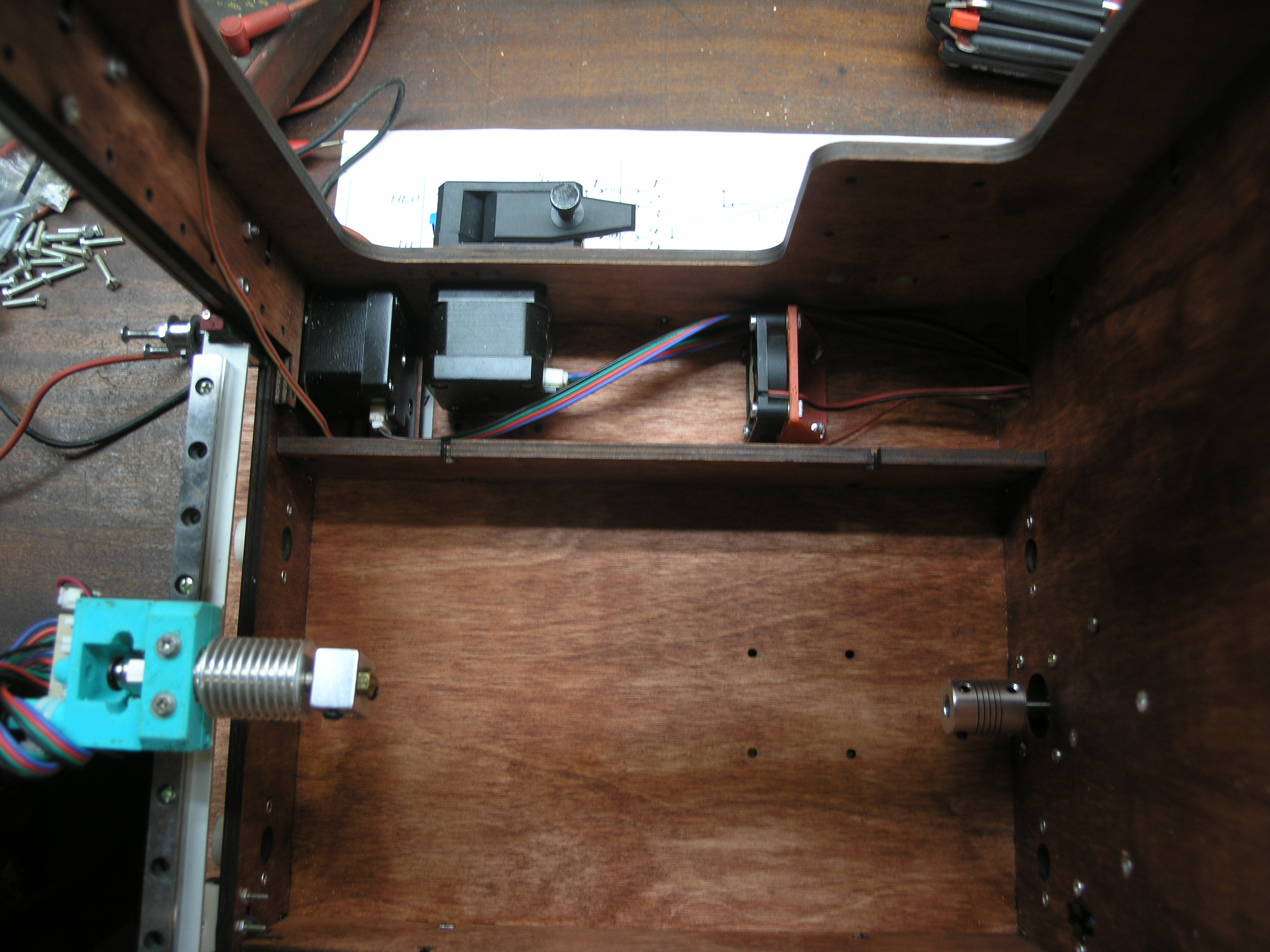

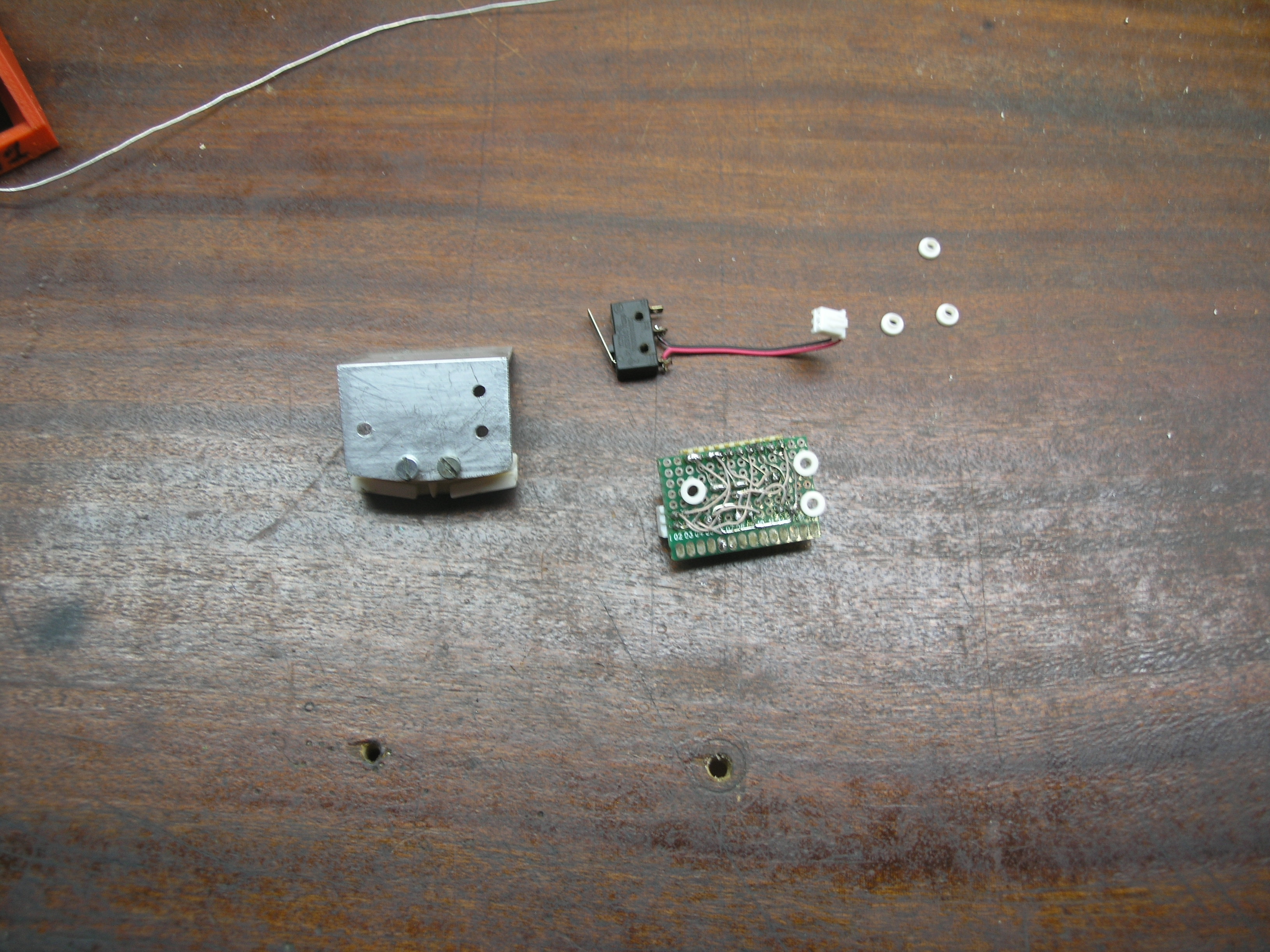

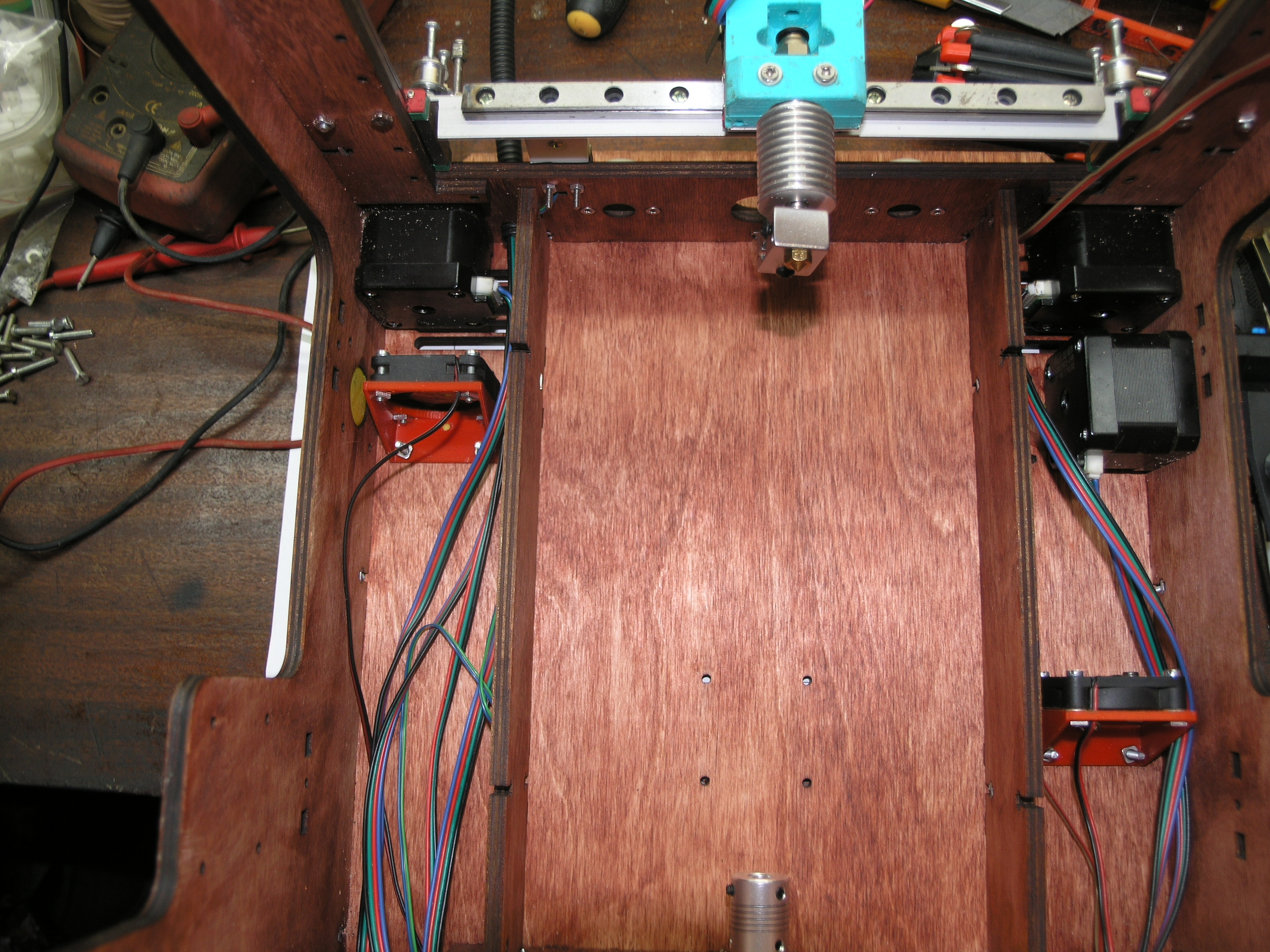

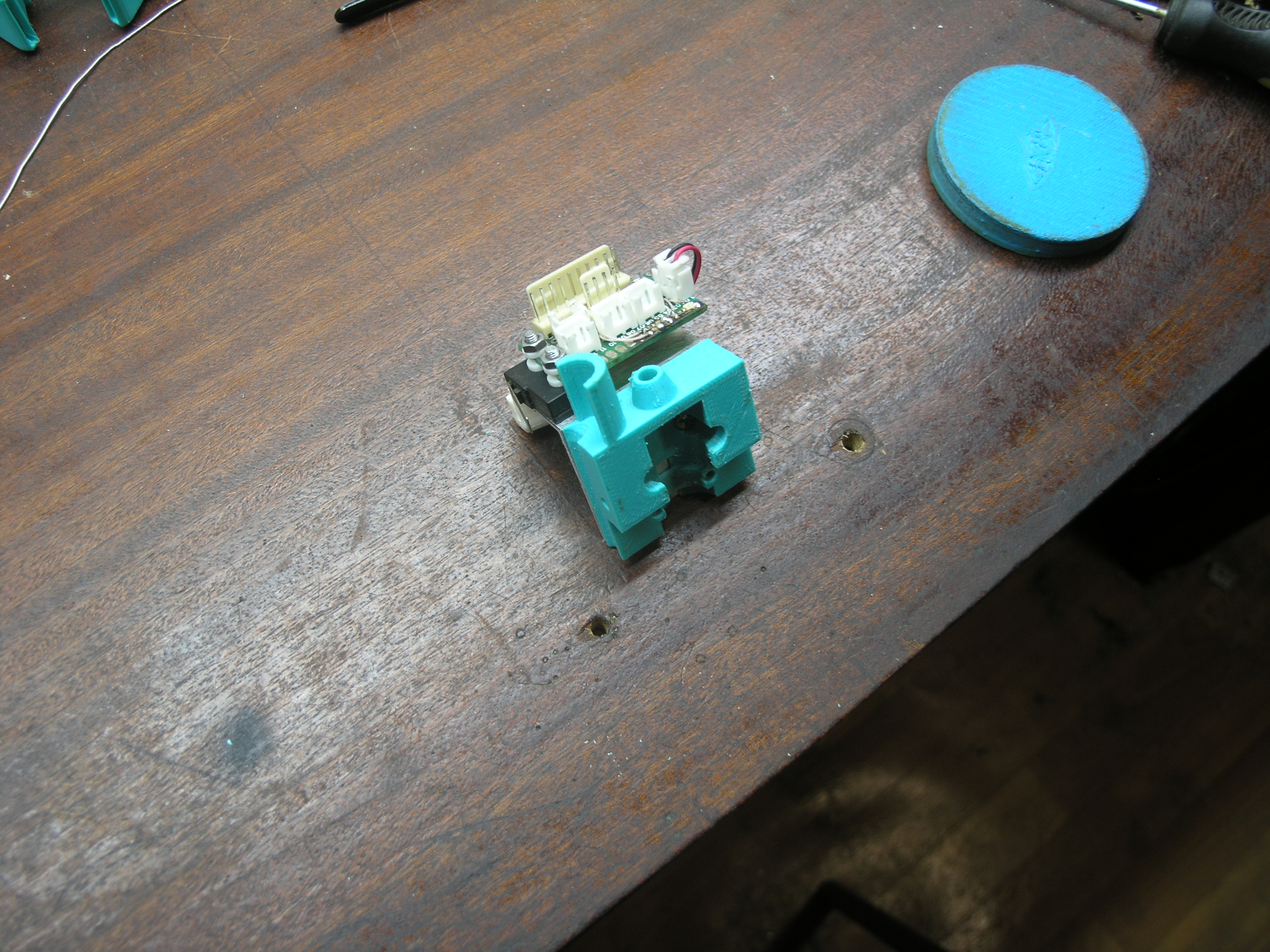

Как и обещал - фото сборки миньки начинаю выкладывать...
Кратко о железе:
MKS-GEN 1.4, 3*2208+8825(Z), LCD2004
MeanWell LRS350-15(пока номинал 15V - будем посмотреть), DC/DC 15->10v
Дуалдрайв 3:1
Моторы и стол - от Анет-6
провода 4*AWG22 моторы и 10*AWG22 - верхняя гофра
Кулеры: 5015 на заднике, 2*4010 в коробах,
6015 на обдув мамы, 1 в бп и 3 на бошку.
Спойлер кроватка с индикатором нагрева
Спойлер каретка с шахид-дизайном
Спойлер короба с обдувом
Спойлер потроха
Кулер мамы на китайских соплях временно, запущу - напечатаю крепёж и козырёк, и угол будет другой.
Теперь фотик заряжается а я свинчиваю дальше...
