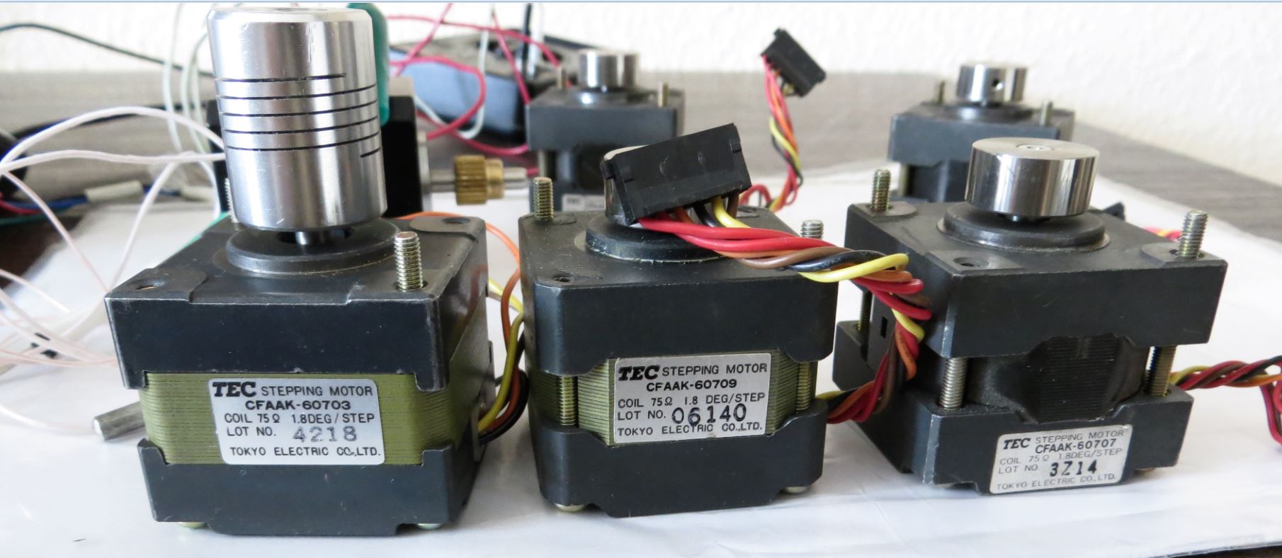

200 шагов наковырял, двухфазные, 1.8А натурные ипонские. На вид тоже Nema17. Но поставил на X-Y и офигел - на некоторых скоростях (при разгоне / торможении) моторы входят в резонанс, и весь принтер поёт, как пилорама. А в остальном всё нормально.
Я с удовольствием их использовал - только я их все перепаял - у них обмотки были со средней точкой - то есть две обмотки включены последовательно. Я их перепаял на параллельное подключение. Движки могли выдать скорость только в половину от 4401, зато с драйверами 8825 - работали очень тихо, гораздо тише рядом стоящего принтера на китайских движках.
Я сделал на них принтер - Есть тут в блогах -принтер на квадратном профиле.

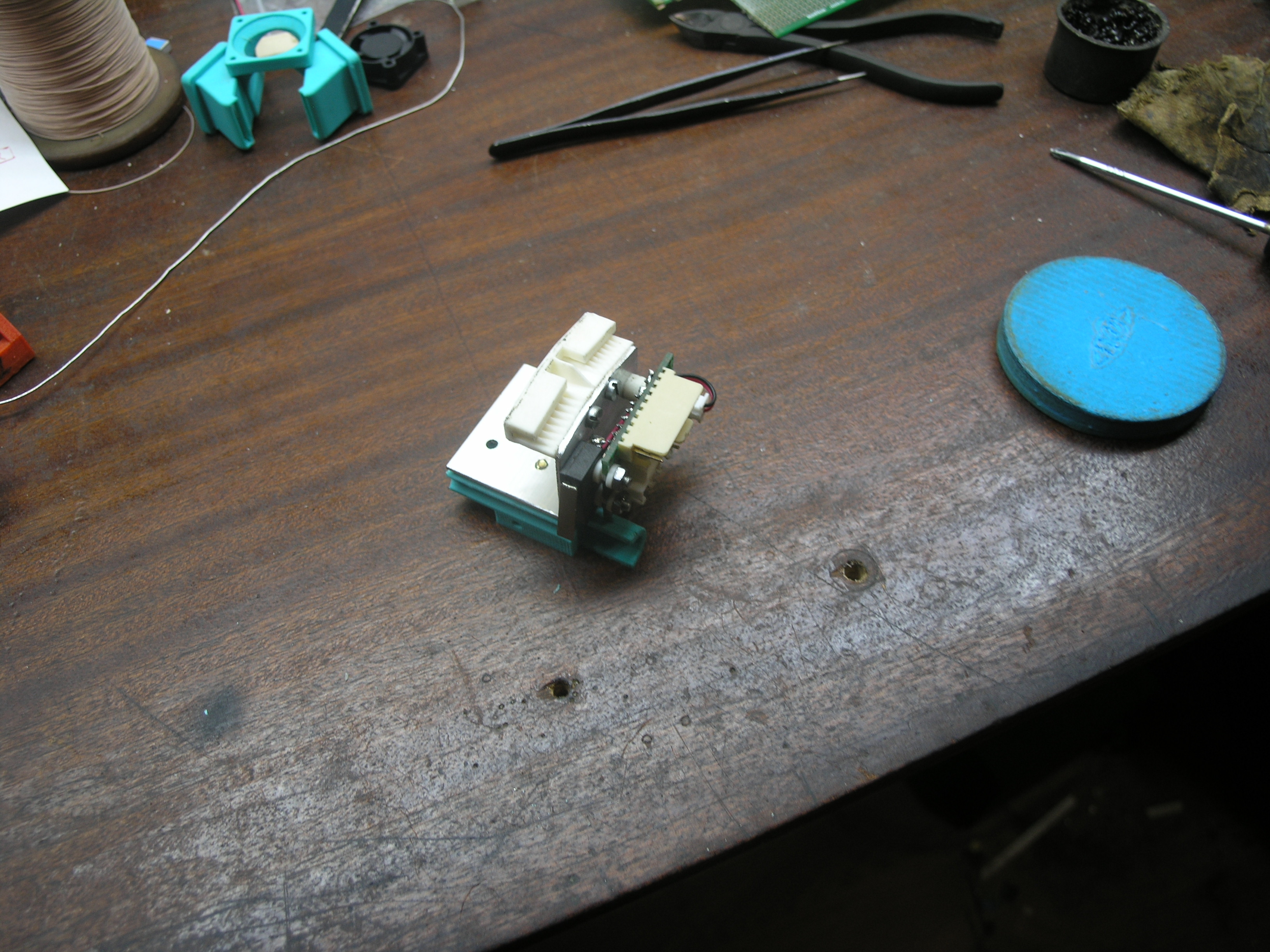

Таки приехал кит миньки, и в тот же день - дуалдрайв экструдер от дерева... :lol:
Кит как всегда из прекрасной не перекрученной фанеры - мне ни разу вертолётов не попадалось... :idea:
Вопросы Андрею:
1) курю кит и не впилил - куда идут две печатные втулки д10*д18*н8.5
2) а где шторка Z или её чертёж???

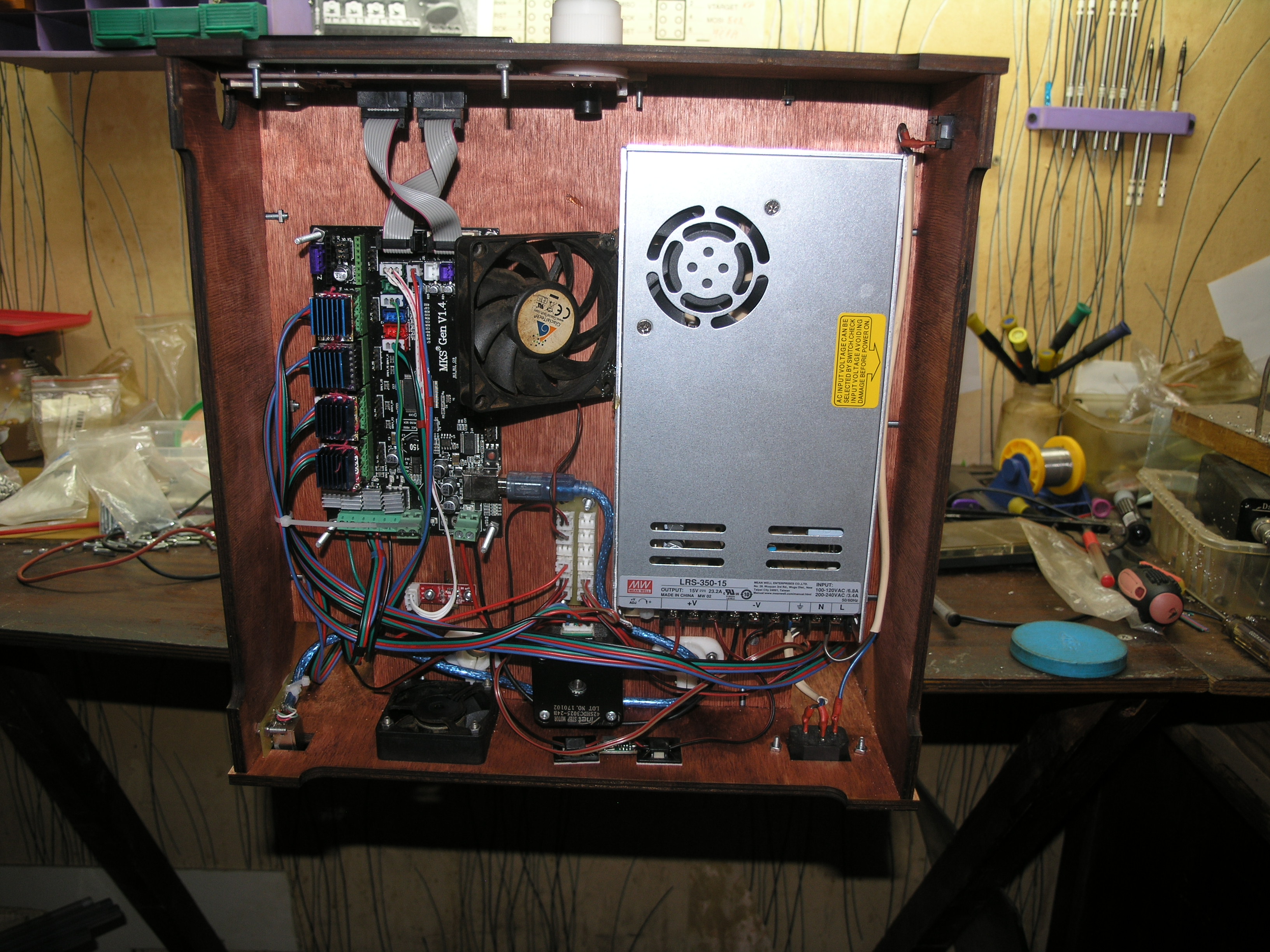

Как и обещал - фото сборки миньки начинаю выкладывать...
Кратко о железе:
MKS-GEN 1.4, 3*2208+8825(Z), LCD2004
MeanWell LRS350-15(пока номинал 15V - будем посмотреть), DC/DC 15->10v
Дуалдрайв 3:1
Моторы и стол - от Анет-6
провода 4*AWG22 моторы и 10*AWG22 - верхняя гофра
Кулеры: 5015 на заднике, 2*4010 в коробах,
6015 на обдув мамы, 1 в бп и 3 на бошку.
Спойлер кроватка с индикатором нагрева
Спойлер каретка с шахид-дизайном
Спойлер короба с обдувом
Спойлер потроха
Кулер мамы на китайских соплях временно, запущу - напечатаю крепёж и козырёк, и угол будет другой.
Теперь фотик заряжается а я свинчиваю дальше...
