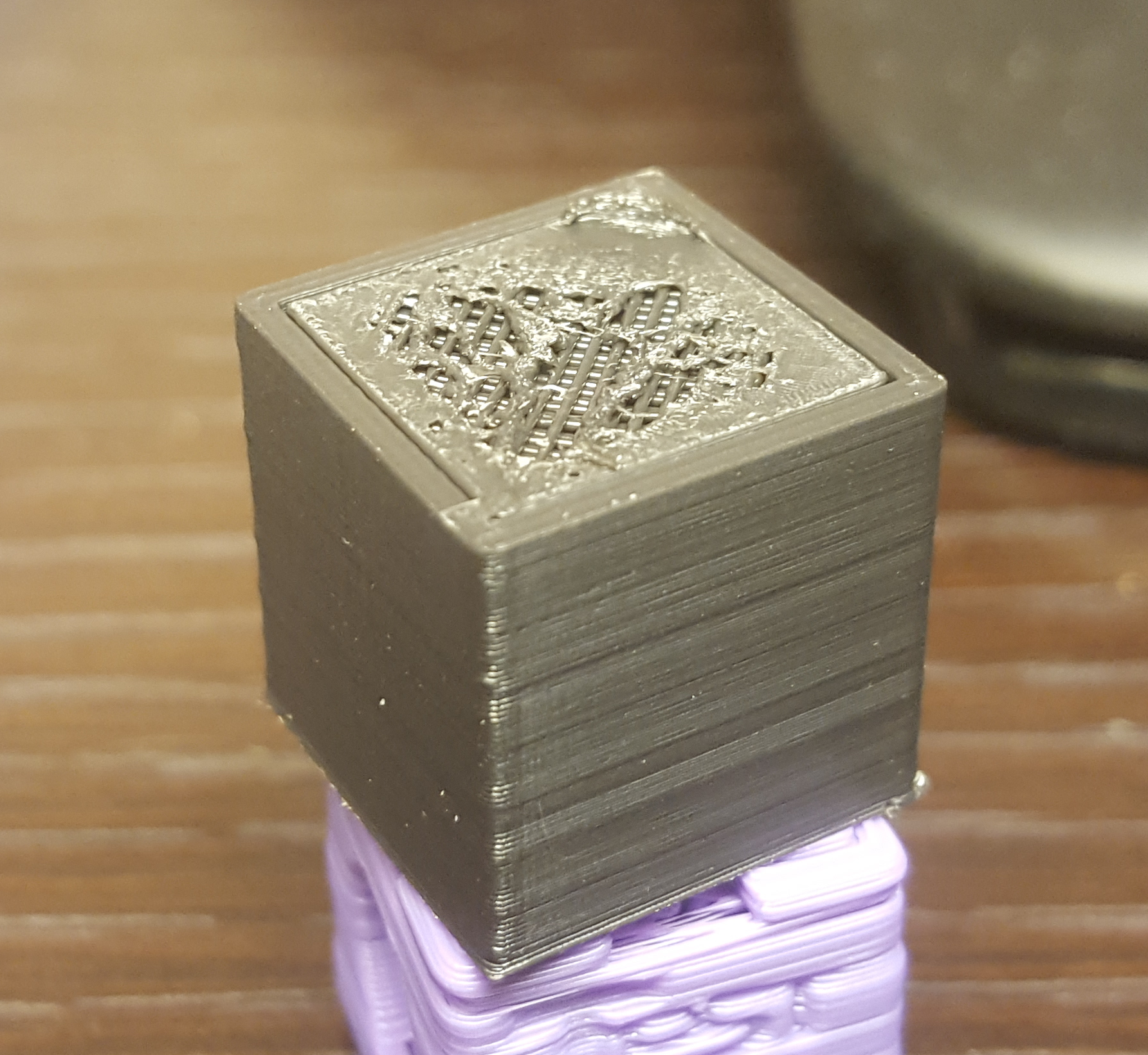

Теперь верх хороший - низ кривой :))))

Непрочитанное сообщение Anry777 » 06 май 2017, 22:25
вот так

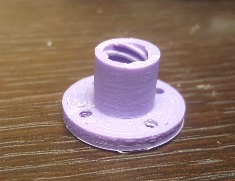

Непрочитанное сообщение Anry777 » 06 май 2017, 22:33
поменял гайку у стола на напечатанную, кстати... стол стал сам падать вниз...
или подшипники приработались?

Такое чувство, что стол кривоват или калибровка по уровню косовата...
А резал, кстати, чем? Дырки возле отверстий похоже слайсер в модели оставил. Как оно на превьюшке выглядит? Тоже с дырками?

Да в общем-то всё почти хорошо. Подозреваю, что пластик крашеный на букву г, и обдува нет, или недостаточный. Ну и подачу пластика надо немного уменьшить.

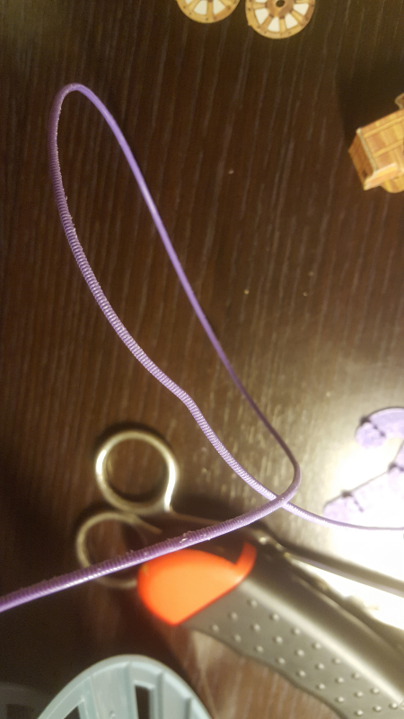

только хотел фотку отправить
менял пластик
вот такой пруток вылезает. это норм?

Пруток очень сильно пережат и сплющен (или может так на фотке кажется?). Либо прижимной ролик слишком сильно поджат, либо мотор дико греется и нагревает через вал пластик. Насечка от шестерни должна быть на пластике, но нить должна быть круглой, не деформированной.
А пластик надо бы поменять на натуральный (без го-нокрасителей).

ослабил пружину экструдера

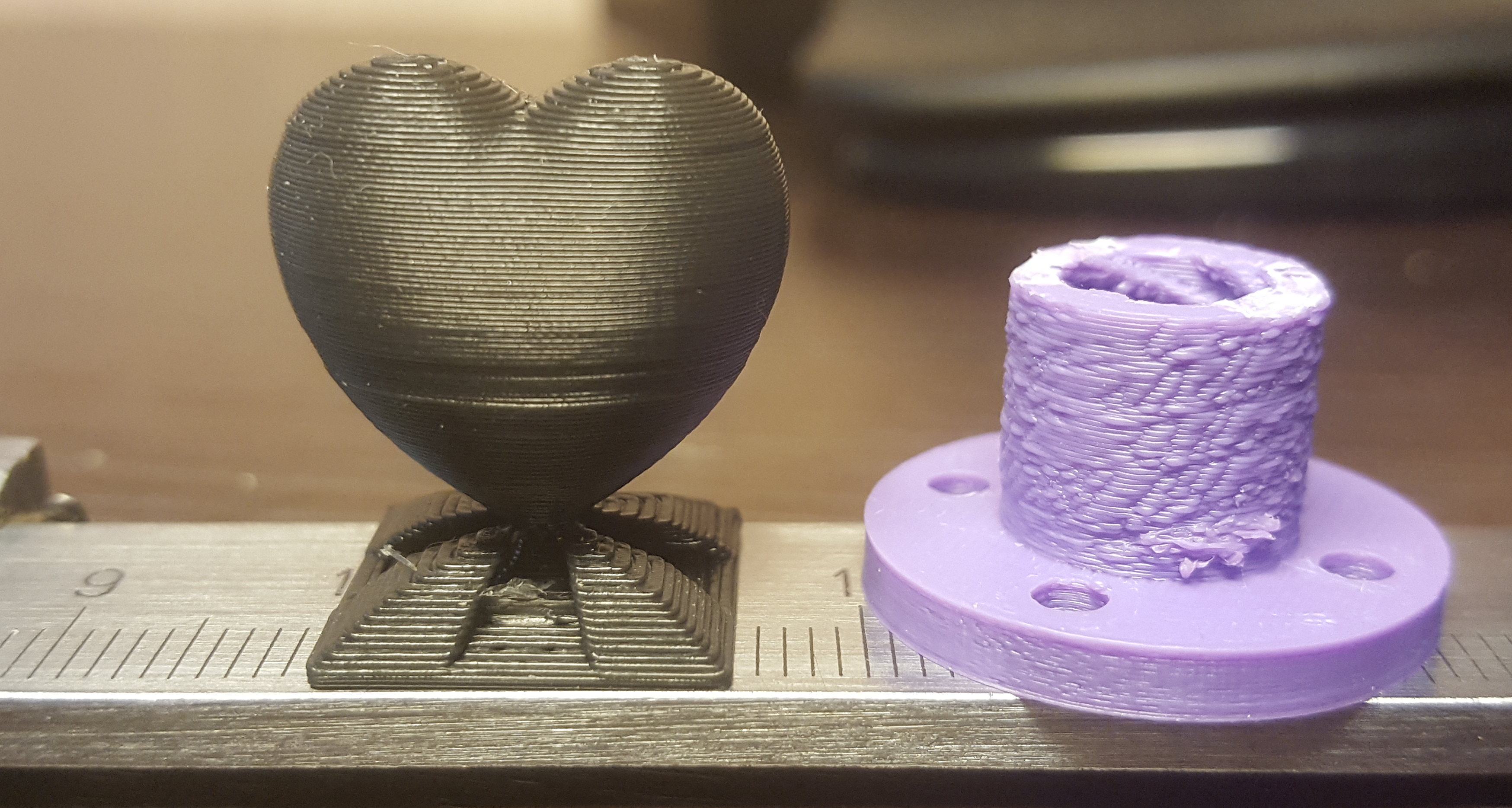

Сердце очень даже неплохо получилось. А с гайкой такое ощущение что все таки пластик г..но (или перегрет?). Попробуй гайку коричневым напечатать.
