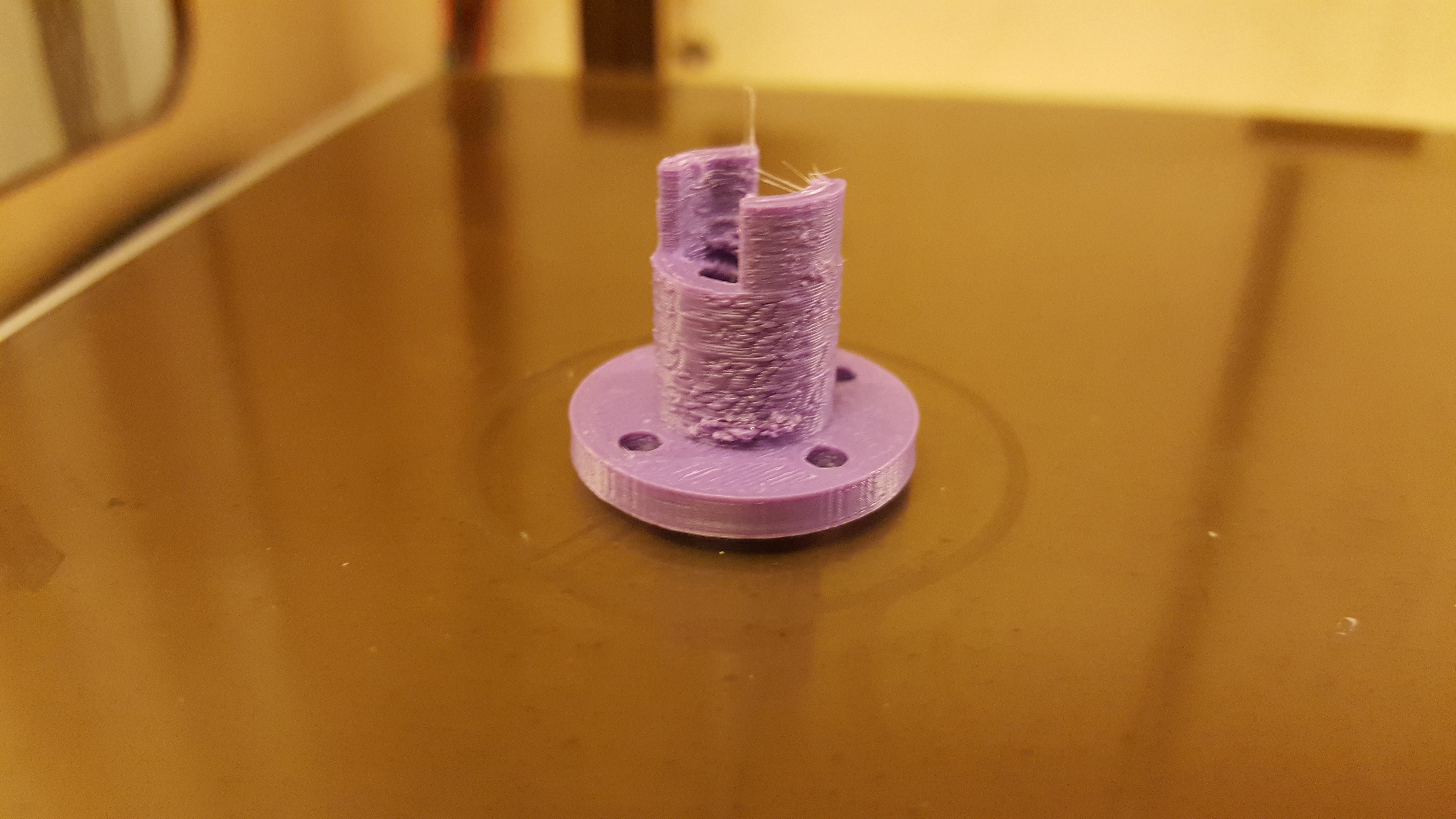

Anry777 писал(а):
06 май 2017, 13:52
Перелив????
Я бы сказал, что ..опа только на первых слоях, а потом очень все красиво. Из этого вывод - подкорректируй уровень чуть выше, и все станет хорошо.
Re: Еще один SPrinter 233 [Anry777]
Непрочитанное сообщение Alex Post » 06 май 2017, 16:01
Хотя не... Посмотрел повнимательнее - все-таки многовато пластика. Калибровал экструдер? Или так, на глаз гадаешь?
Непрочитанное сообщение Anry777 » 06 май 2017, 16:04
Калибровал.. но он похоже пропуски давал. Поднял ток. Пропуски прекратились. И вот результат. Подача увеличилась. Надо еще разок.
Непрочитанное сообщение 3D-SPrinter » 06 май 2017, 16:30
Надо не только ток поднять, но и пружину на прижимном ролике подтянуть.
Непрочитанное сообщение Anry777 » 06 май 2017, 16:34
Не.. он не проскальзывал а именно пропускал. Не крутился.
Непрочитанное сообщение 3D-SPrinter » 06 май 2017, 18:38
На экструдере самый нагруженный мотор во всём принтере. Ток на нём должен быть 1.2-1.5А (подбирается экспериментально по отсутствию пропусков в подаче пластика с небольшим запасом).
Непрочитанное сообщение Anry777 » 06 май 2017, 19:16
Вот нифига - проверил - все нормально с подачей
миллиметр в миллиметр давит
Непрочитанное сообщение 3D-SPrinter » 06 май 2017, 19:47
Остаётся температура. Фактическую температуру можно измерить таким термометром https://ru.aliexpress.com/item/1pc-Meat ... 0c29976d11 , вставив его вместо боудена до самого сопла. Фактической температуры 225-230 градусов достаточно для АБС.

Anry777
Сообщения: 360
Поблагодарили: 9 раз
Непрочитанное сообщение Anry777 » 06 май 2017, 19:58
06 май 2017, 19:47
Ну нет же.
Просто когда пропуски пошли - я сначала в слайсере подачу 130% поставил
Сейчас прогнал калигатором - 110% норм
Пробую.
Непрочитанное сообщение Alex Post » 06 май 2017, 20:08
Если экструдер откалиброван, подача должна стоять 100%. Ну максимум туда-сюда 2-3%. 10 это очень дофига.
Непрочитанное сообщение Anry777 » 06 май 2017, 21:01
ну калигатор показал - 110
на 100 - ммаааллеенькие пропуски есть.. но можно попробовать конечно.
Вот что получается с 110%
Большие диаметры - все хорошо
как только на маленьктй переходим - Ж-ПА!
Ну вообщем то грустный смайл - ни к чему :)
Видно же - что может печатать - чего то не хватает...
Щас еще разок запустим :)) 100% поставим :)
Vladik
Сообщения: 174
Непрочитанное сообщение Vladik » 06 май 2017, 21:03
Мне кажется, что проблема с неравномерной температурой, а тонкие нитки - это ретракт.
Вы терморезисторы не калибровали?
Непрочитанное сообщение Anry777 » 06 май 2017, 21:11
а причем тут температура? Низ то отлично идет...
Термисторы не калибровал
Но ПИДЫ все отстроены (я маньяк пидов). Экструдер - +-0.1С держит.
