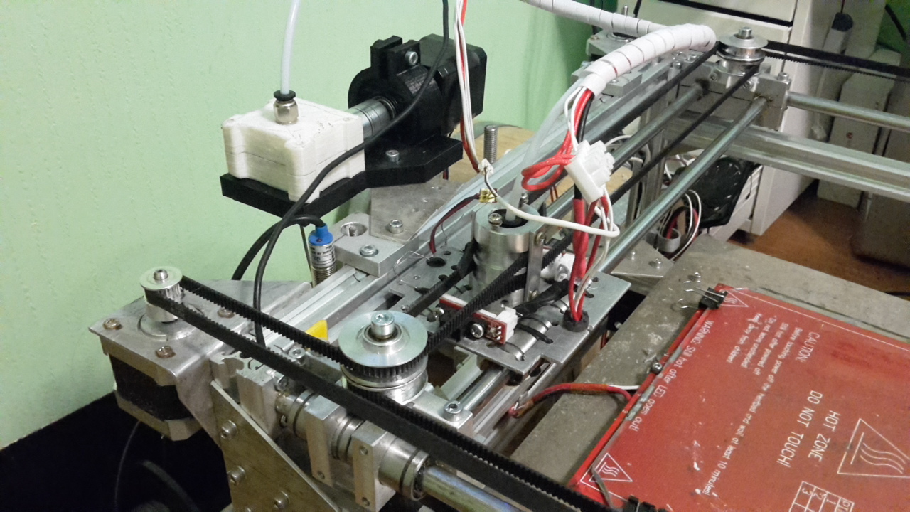

Непрочитанное сообщение osia » 26 май 2016, 21:23
Вот небольшое фото того, что сейчас работает

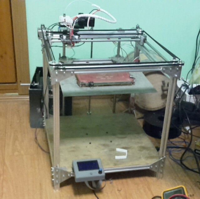

Непрочитанное сообщение osia » 26 май 2016, 21:36
Общий вид

Serujio
Сообщения: 47
Зарегистрирован: 19 фев 2016, 20:34
Re: Собираю ???, MEG
Непрочитанное сообщение Serujio » 26 май 2016, 21:37
На фанерный корпус 100% надо боуден ставить.
Собственно главный козырь рельс это легкость все конструкции, поэтому хотэнд должен летать, иначе теряется весь смысл.
Если ставить директ, то только ради экзотических пластиков и в ущерб скорости.
Т.е. можно рассматривать титан в основном как боуден, но предусмотреть его возможность перестановки на директ при необходимости.
Ну это все так, мысли в слух)
