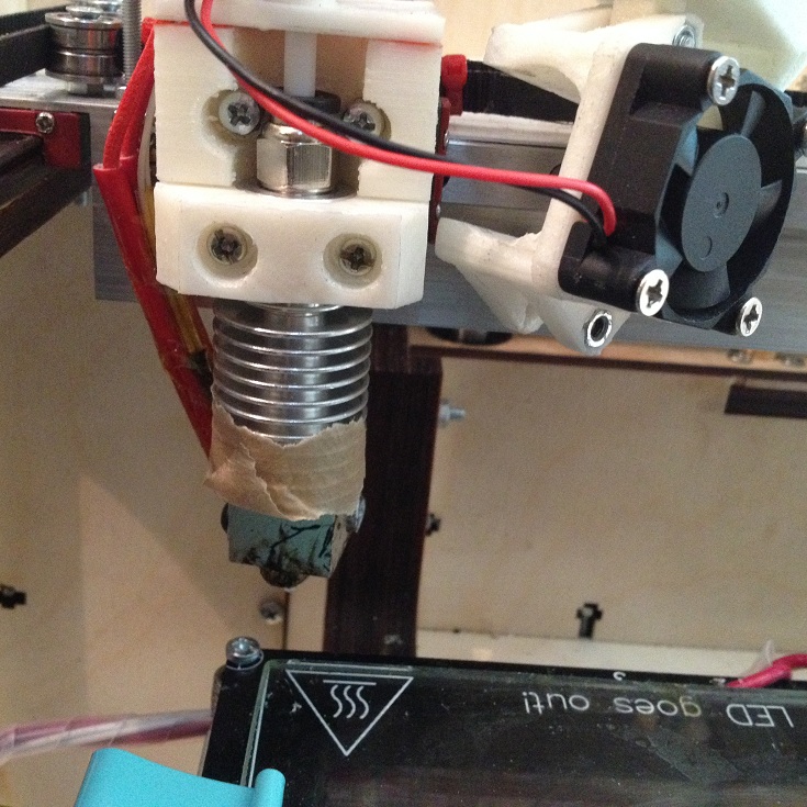

Revenger, Вы бы уж фото своего хота показали. Может мы увидим, чего вы не заметили, в конструкции. Я тоже не использую фут ленту и термопасту.

Так что там может быть иного, отличного от .... хотя мало ли. Покупал вроде по ссылке из темы СПРинтера...
"Вот этот коварный тип, гражданской наружности" (с):

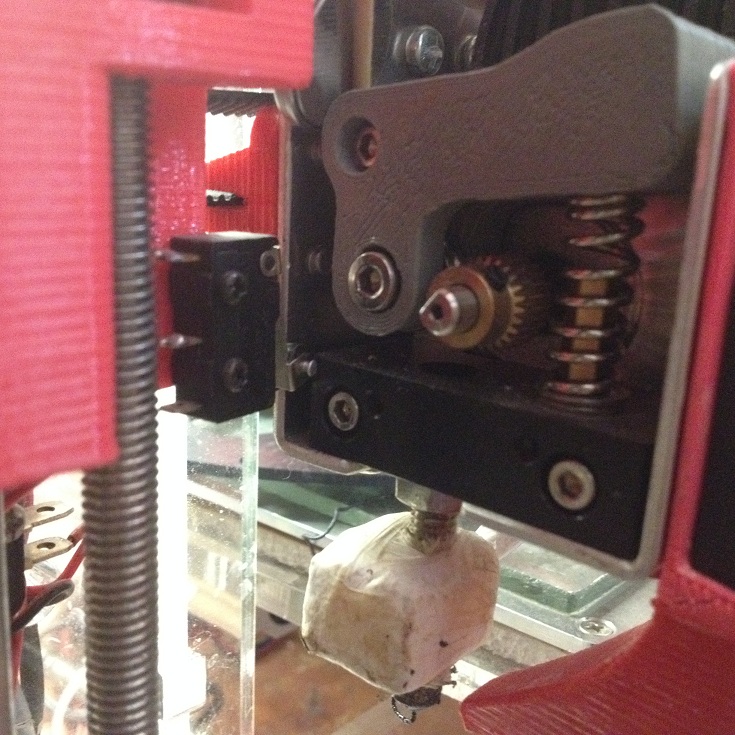

А это Директ - "Калашников", который я всё нахваливаю...

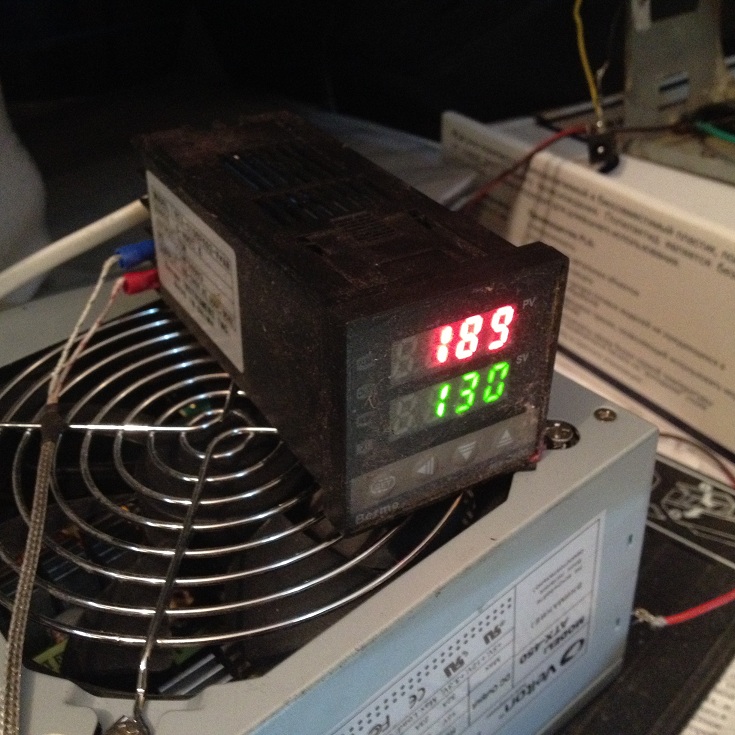

3D-SPrinter писал(а): И ещё, неплохо бы, померить температуру хота термопарой на тестере.
Я тоже не понимаю, но... Вот вчера кстати замерил. На дисплее принтера 197-200, и на термопаре прислоненной к нагревателю (в то же отверстие где элемент нагрева воткнул слегка) и да, рукой проталкивается тяжело, причём писал уже где только возможно.. как бы пропихивается, затем затык и ждём сукунду/другую пока порция пластика выйдет из сопла, затем снова можно пропихивать. Явный недогрев, но я грешил на термистор, однако похоже не в них проблемы.

Revenger, Это что там на радиаторе намотано? Низ радиатора должен наиболее интенсивно обдуваться. Шейка термобарьера должна быть открыта "всем ветрам".
Непрочитанное сообщение 3D-SPrinter » 06 июн 2016, 16:30
Это явный недогрев. Если дело не в термисторе, то в рампсе, или ардуине. Там ведь всё довольно примитивно сделано - референс термисторов это то же самое напряжение со стабилизатора ардуины. И там же должен быть резистор, который составляет вместе с термистором резистивный делитель. Дальше напряжение со средней точки делителя идёт на аналоговый вход меги. Ну вот в этих трёх соснах и надо искать причину недогрева.

AKDZG писал(а): Это что там на радиаторе намотано?
Это у меня уже истерика пошла.. я прикрыл часть радиатора, чтобы его наоборот не обдувало. :lol:

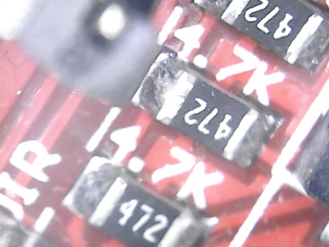

3D-SPrinter писал(а): И там же должен быть резистор, который составляет вместе с термистором резистивный делитель.
Да, на робофоруме мне такую мысль подкинули, но я на этом еще не смотрел, а на втором рампсе 4,7кОм как и у других все три впаяны. Да даже если будет отличие (в чём я сомневаюсь), дальше этой онформации я не пойду, т.к. что с ней делать не знаю.
Я вижу, что пластик не плавится нормально и в тоже время вижу, что температура то в норме (судя по показаниям термопары). :roll:
п.с. на фото резисторы
резисторы рампса.jpg (45.33 КБ) 4728 просмотров

Непрочитанное сообщение 3D-SPrinter » 06 июн 2016, 17:25
Значит надо по термопаре выставить 240 гр. для АБС, и на этой температуре печатать. Чудес там никаких быть не может, должно нормально печататься.
