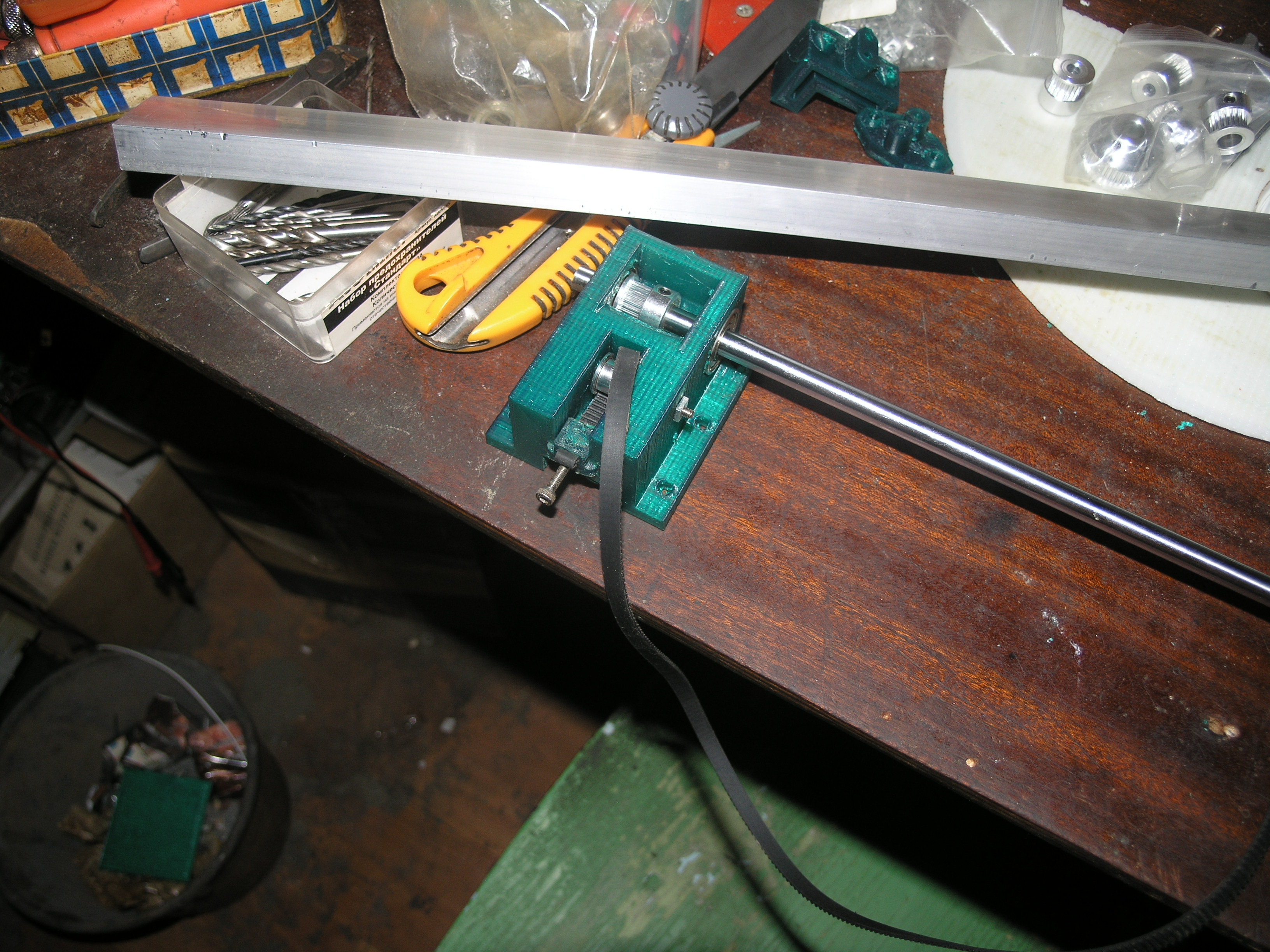

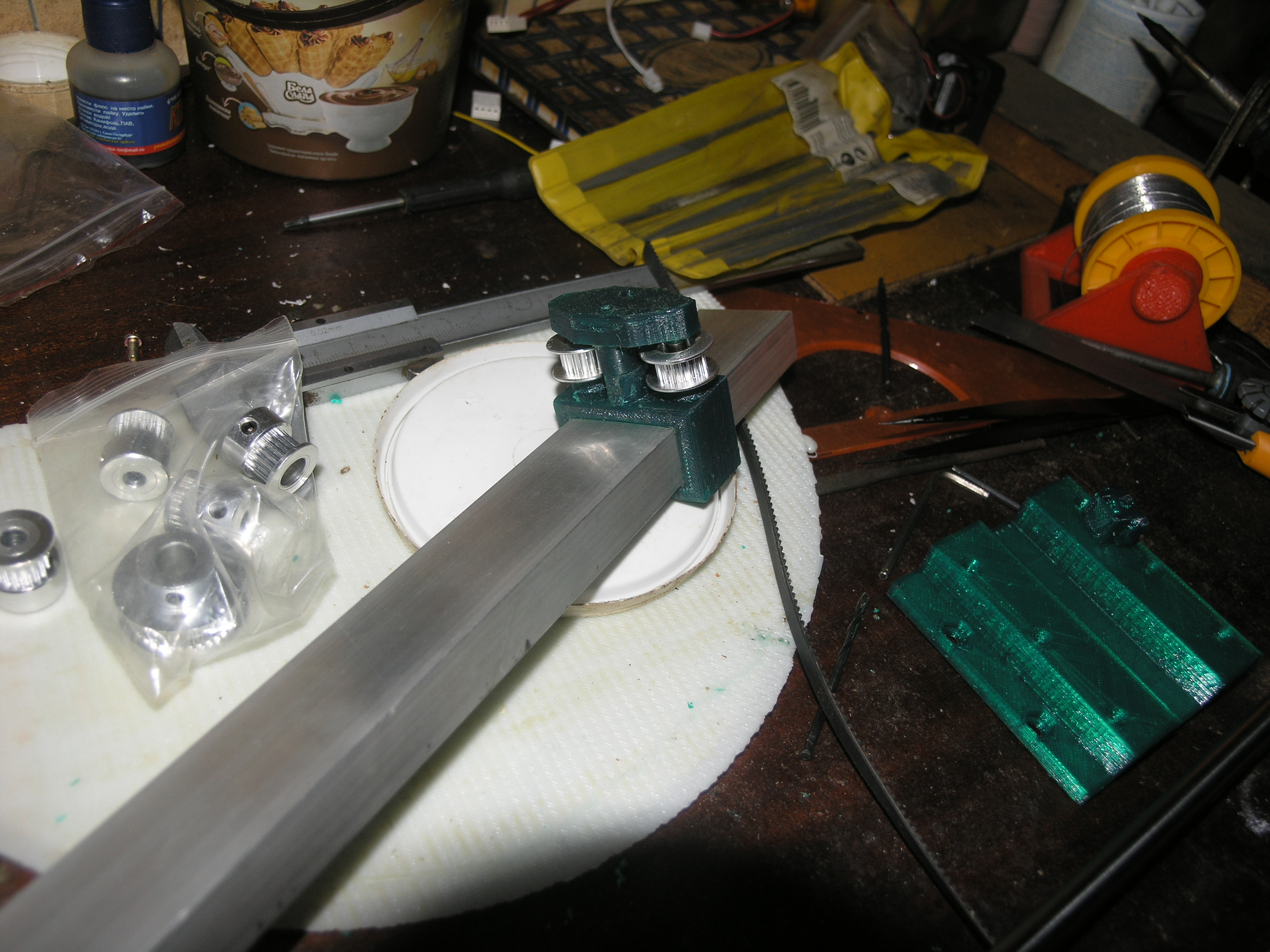

Продолжаю рассказ о техноизвращениях :)
Спойлер фото
нижний узел Z-полиспаста - раздающий вал и натяг ремня :)
А это типа балка - шпульки там голые будут, просто ещё едут с 11.11

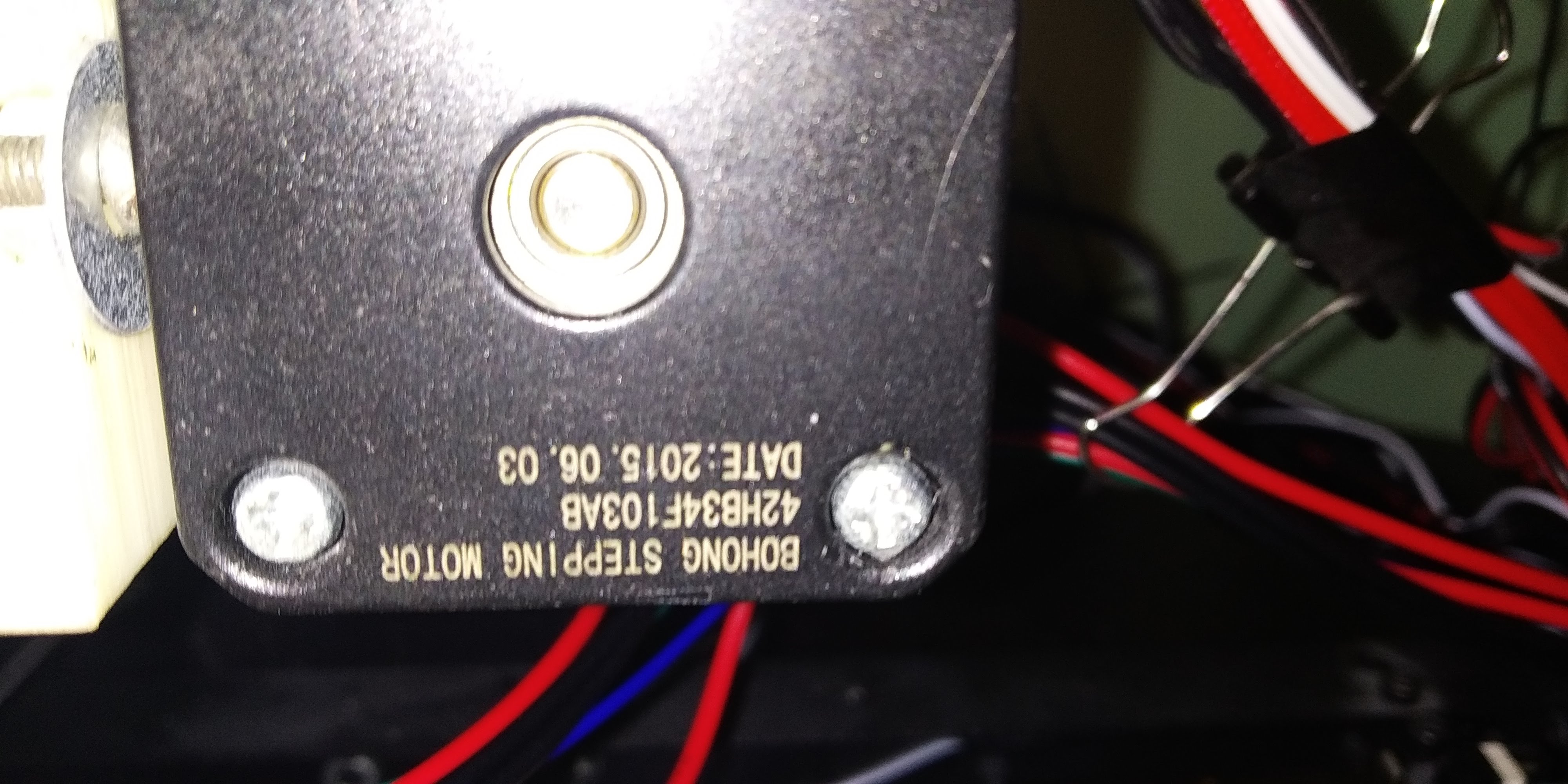

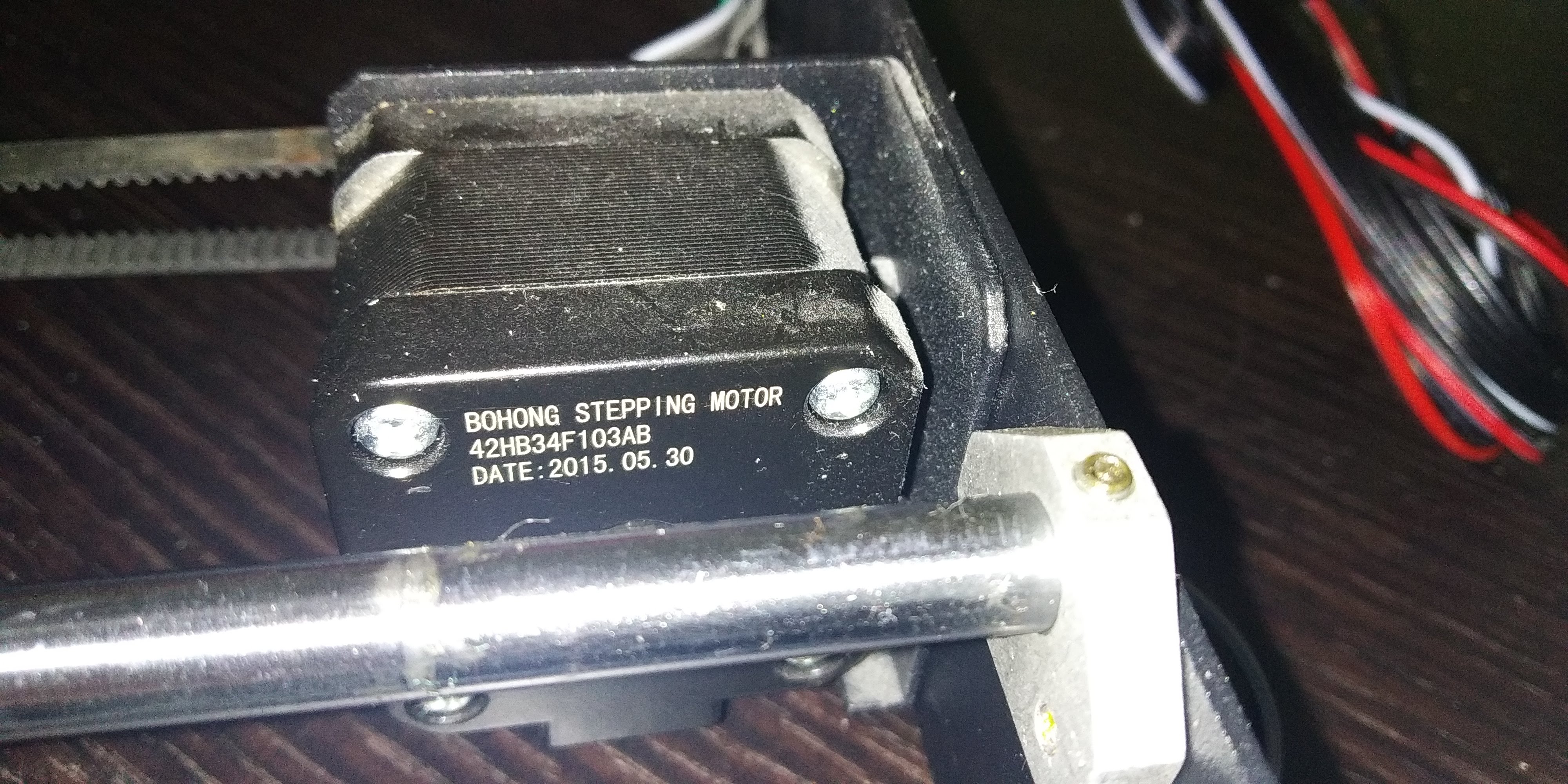

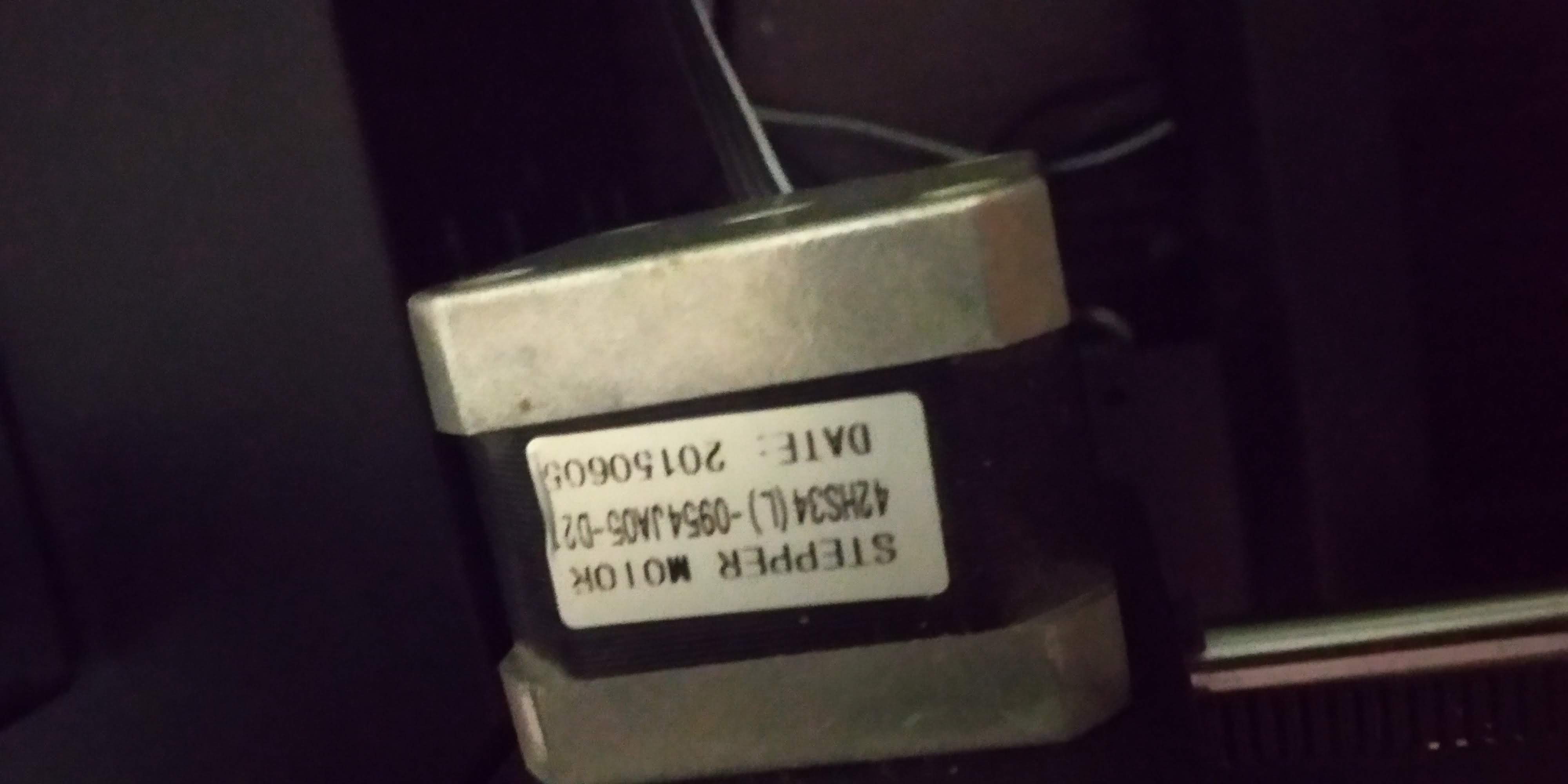

По поводу носорога. Кто имел дело с такими двигунами?
Интересуют отзывы на шум/ток
Спойлер фото моторов
в общем покупки завершил, ждю: и носорога и мерикосскую дельту
