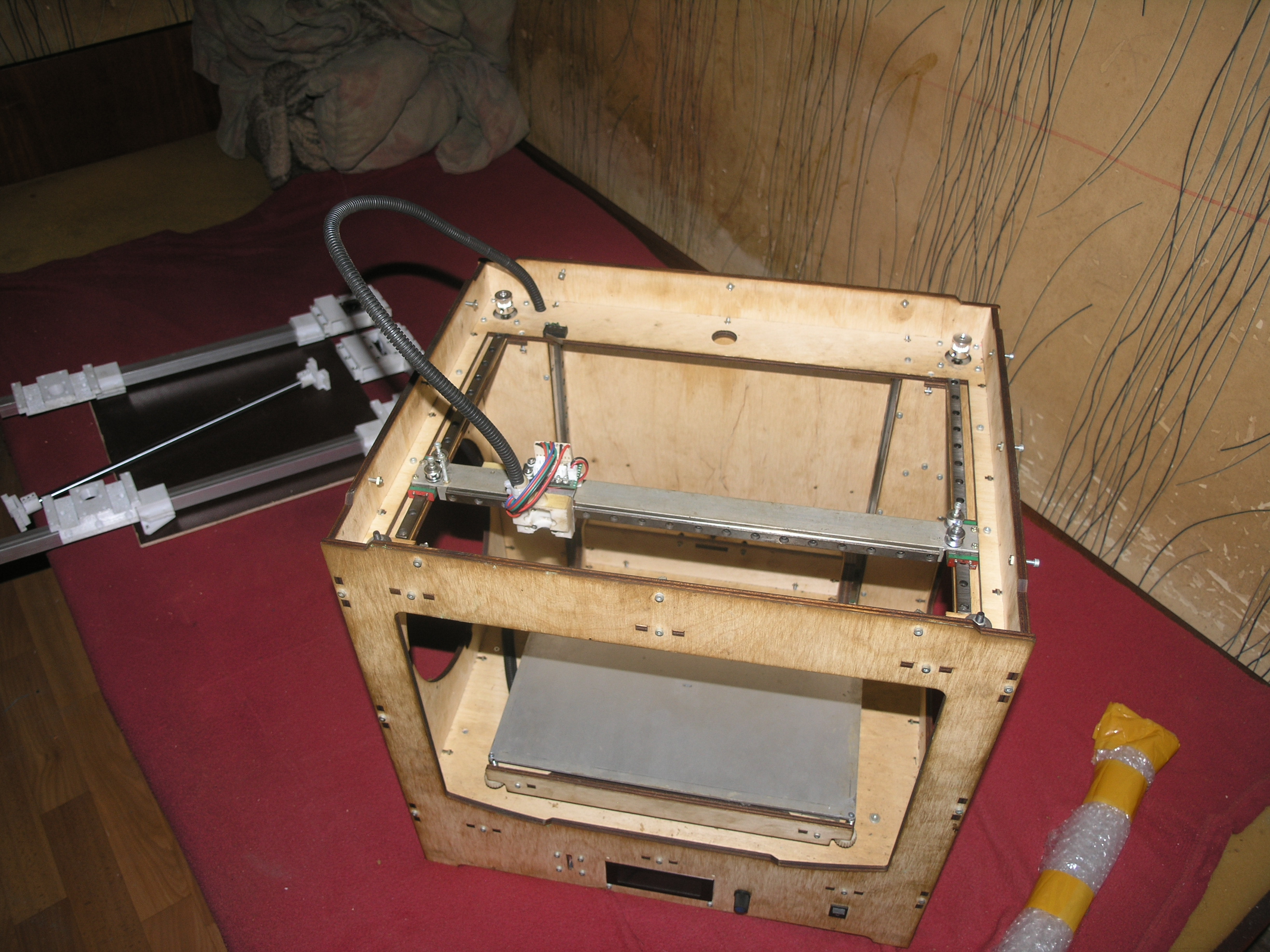

Практически переваял первый спринтер -
1) заменил картонку прижимавшую пробку к люмишке на базальт, доутопил винты в полный потай.
2) выкинул бутерброд, воткнул гену, с турбообдувом драйверов
3) перенарезал почти все кабели на ХН с PLS...
4) поменял на дуалдрайв родной экструдер,
5) поставил две 2208 на ХY
6) поменял воющие кулеры...

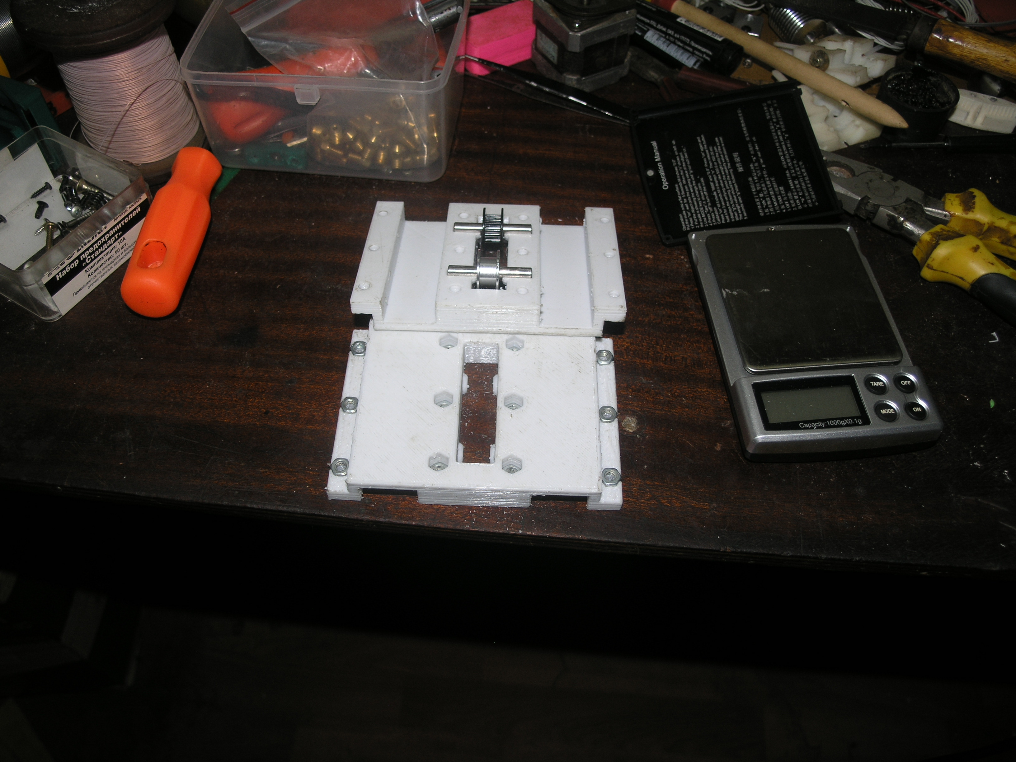

Заодно начал вырисовываться самопальный "большой" принтер... укладываясь в ту механику что есть в наличии - получится 310х330х300 :lol:
Спойлер немного фото

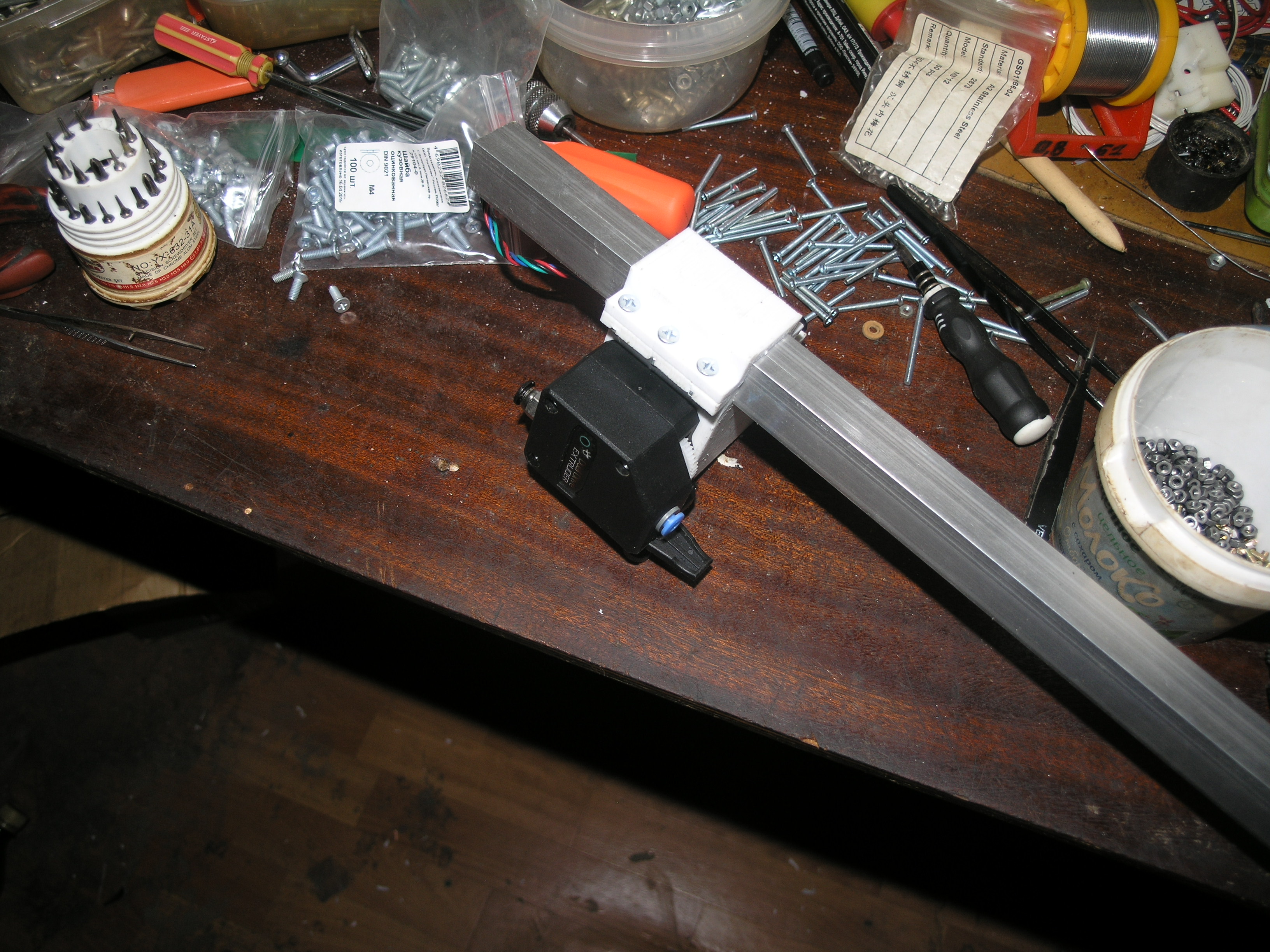

Это вот как экструдер на балку крепиться будет.
Фанера-ламинат как прижим базальта и упор для пружинок т.к. у люмишки они сильно с краю выходят...
спринтер в процессе причёсывания - не обжаты только с гофры бошки - концевик термистор и кулеры...
ну и к дисплею ещё не нарезал по длинне - там как всегда на гене ключи перевёрнуты...
