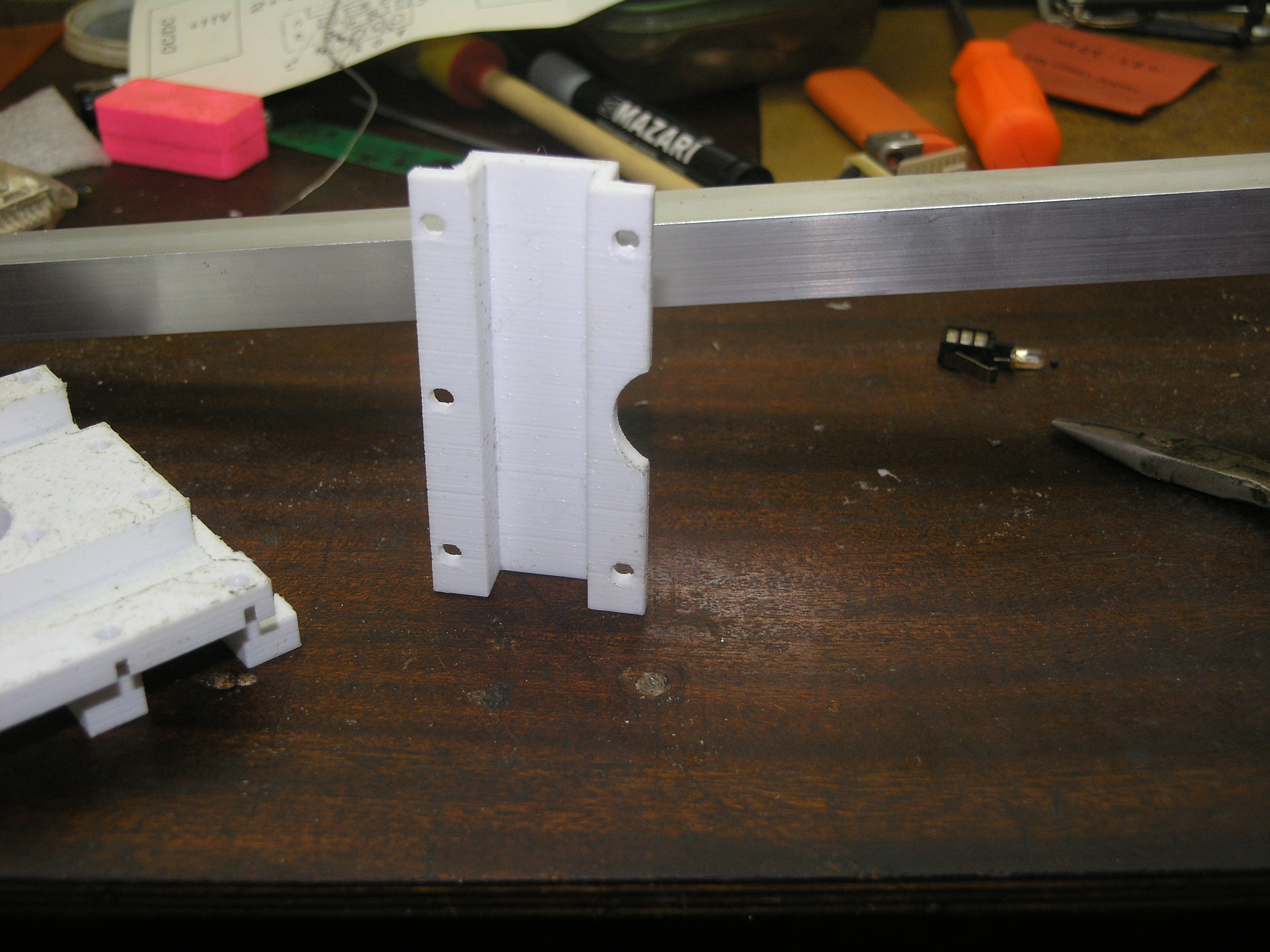

Угу, попробовал суперклея тюбик влить но не знаю что получится...
А что до "моих" - то я их сверял, +-2" всего врёт в интересующем диапазоне согласно китайскому К-парному термометру :lol:
Спойлер фото
Все репрапствують а я чем хуже?
Тоже решил с палками и говном поизголяться :)
Вроде схватил суперклей, но думаю ещё паяльником шов проглажу на всякий...
поставил 240 и ещё зазор рафта поднял с 0,22 до 0,26...
будем посмотреть, щас ещё одну детальку попроще закину печатать...
Re: SPrinter 232Pro,233Pro,Mini [antobel]
Непрочитанное сообщение Shaman » 07 ноя 2019, 13:39
antobel писал(а):
07 ноя 2019, 10:42
Прекрасно они удаляются, лучше чем у хипса,
только разорвало по межслою деталь в процессе удаления...
Тут точно о PETG разговор идет?
Поддержки от PETG распечаток иногда приходилось удалять с помощью стамески и молотка. А сломать деталь из PETG по межслою это вообще нонсенс.

В общем помогло, явно был недогрев...
да и подложка отделяется проще - зазор не зря увеличил...
А поддержки - из тёплого пальцем выламываются, а из холодного - да, круглогубцами...
