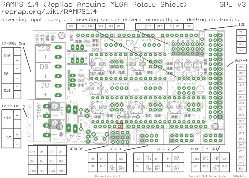

Где посмотреть, где на Ардуино находится диод Д1? есть схема, которая показывает где что находится на плате?
не лезьте туда, если дуина работает при включении 5В от источника, то все с ней хорошо.

На рампсе Д2 вообще защитный! что его смотреть? он соединяет +12 и 0. На рампс схема лежит в открытом доступе.
Чувствую перепаяли вы стабилизатор на меге и припаяли 0 и +5.
Совет как поступить:
1) Возьмите Ваш источник, припаяйте +5В (красный) на Рампс к катоду выпаянного диода Д1 он должен звониться вот с этим контактом:
Не перепутайте контакт, он идет на Vin меги.
2) Ноль (черный) подсоедините к рампсу как обычно (на 4-й контакт разъема MSTBA4).
3)Закоротите на меге стабилизатор 2 и 3 ноги.
4) соедините бутерброд и включите источник (без ЮСБ). Мега должна работать.
Дальше уже разбираться с двигателями: подключить на 3-й контакт разъема MSTBA4 +12В (как обычно), ЮСБ и подрыгать двигателями.
