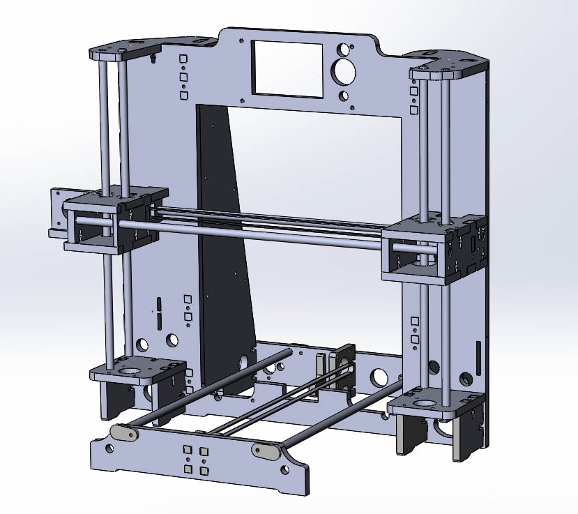

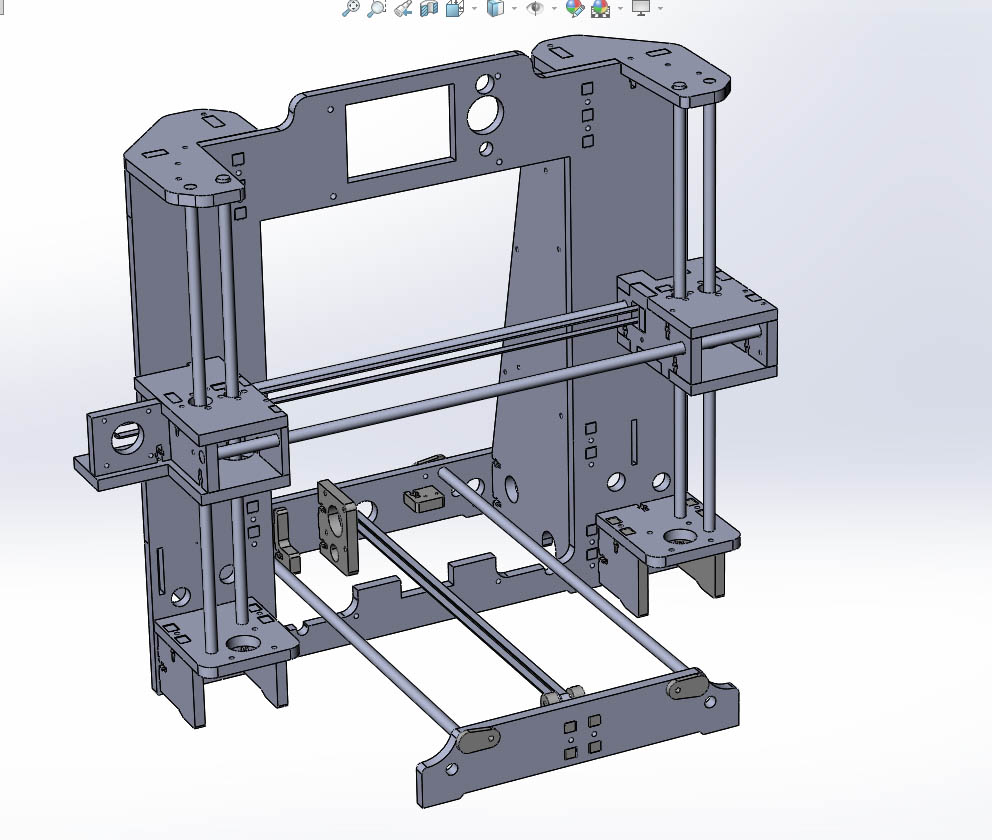

Непрочитанное сообщение Zur » 01 ноя 2017, 14:24
Уффф, сконструировал анет 6 в оригинале ! Вместе с родными каретками Х ! - это полный трындец. ЗА базу взял вот этот проект
https://www.thingiverse.com/thing:2288314
но осталось от него ессно не много - все размеры иные
седня сдам на резку, в суботу сборка :)
FlyingBear Tornado
Непрочитанное сообщение Alex Post » 01 ноя 2017, 14:39
Блин, мастер, что еще сказать... Главное чтоб собрался без доработки напильником.

Непрочитанное сообщение Demo_N » 01 ноя 2017, 14:40
и зачем? те же грабли анета да еще в большем размере те плечи больше, жескости не будет, весь корпус будет люфтить .
